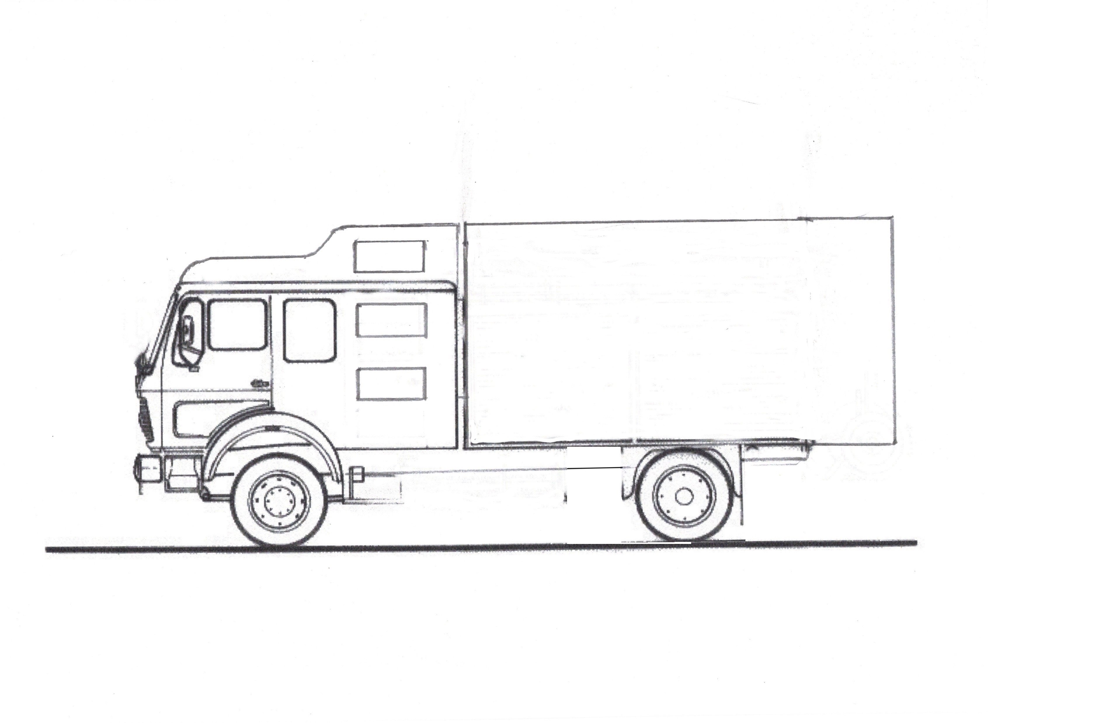

#10 Beitrag von Alter Schwede » 2021-08-14 18:53:38
Zur Verdeutlichung meines „Vorhabens“:
Ausziehtreppe als Beispiel des angedachten Mechanismus.
Betten verschwinden während der Fahrt in der Waagerechte über Dachhöhe. Doka Dach etwa Höhe Doka-Mitte aussägen. Bettgestell kommt da in der Senkrechten in Höhe des Fußraums der Doka zum Stehen.
Auf die Doka, kommt dann das zweistufige Hochdach, dass in Aufbauhöhe der Kabine abschließt.
Sobald ich schöne Skizzen auf dem Rechner kann, stelle ich auch auf Wunsch Skizzen zur Idee ein.
Wenn aber die Kabine zu schmal ist, isses halt alles Essig und der weiteren Mühe nicht wert.

Drei achziger Bettkästen sollten bei der Ziegler-Doka „aufs Dach“ passen. Für ne sinnvolle Breite wird’s halt knapp, da die Engstelle des Kabinendaches zu berücksichtigen bleibt.
Wenn einer eine Reise tut, ist er klar im Vorteil
ClausLa
Beiträge: 2162
Wohnort: Lkr. Landshut
Re: Innenbreiten der Doka in Regenrinnenhöhe?
#27 Beitrag von ClausLa » 2021-08-15 10:18:56
mal abgesehen davon, das eine solche Konstuktion sackschwer wird, was
-zum Bedienen bescheiden ist
-beim Fahren den Schwerpunkt des Fahrerhauses deutlich nach oben schubst
bräuchte es eine sehr lange und hohe DoKa, um das Ganze vernünftig nutzbar zu machen.
Mach Dir mal eine Skizze oder ein Modell, wie das mit 20cm hohen und 90cm breiten "Trittstufenbettkästen" aussieht
Hier findet man Abmessungen der 3-Stufigen Treppe
Und bedenke dabei den Platz über jedem einzelnen Bett...
Gruß Claus

#28 Beitrag von Alter Schwede » 2021-08-15 10:50:59
Ja, Danke für die Rückmeldung.
Gewicht ist auf jeden Fall ein Thema. Aber im Hubbettbau wird es letztlich nicht anders gemacht. Über die genaue Materialausgestaltung muss ich mir noch Geadanken machen, was Torsion, Stabilität, Schwingungsverhalten, Formstabilität usw. angeht.
Für die Skizze brauche ich ein wenig länger, weil meine CAD-Skills (Dereinst Siemens Solid Edge...) ein wenig eingerostet sind und meine Programm-Akkrdeitierung abgelaufen ist.
Hier mal eine dilettantische Handskizze mit den Proportionen (ohne Berücksichtigung der Hilfsrahmenhöhe usw, mit einem 5 Meter-Koffer und Rahmenverlängerung, zum Versetzen der Hinterachse, die man ja am NG/SK nicht im Rahmen versetzen darf):
