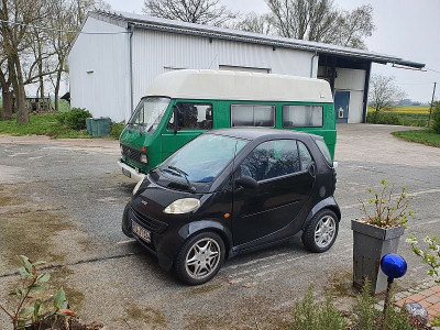

guter Hinweis, aber der Platz dafür wird unser asphaltierter Hof sein, da ist auch das kein Problem.
Parkbereich im Hof
Parkbereich im Hof
Hatte gerade kein anderes Bild mit mehr Schwermetall bei der Hand.
Grüße und Danke!

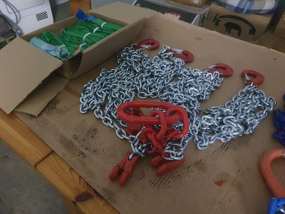

ich bin noch die Dokumentation meiner Beschaffung schuldig, das neue Gehänge ist aber auch noch nicht erprobt. Es ist ein verstellbares 4-fach Gehänge mit 4,4 to Tragfähigkeit geworden, das sollte für den Shelter reichen.
Gehänge und Schlaufen zum Shelter-Heben
Ein Hinweis hat mich leider erst zu spät erreicht. Wem ein 4-fach Gehänge zu unhandlich ist, der ist besser mit 2 2-fachen bedient. Zumindest bei noch schwereren Ausführungen hilft das sicher.
Grüße und nochmals Danke für die guten Tipps!
