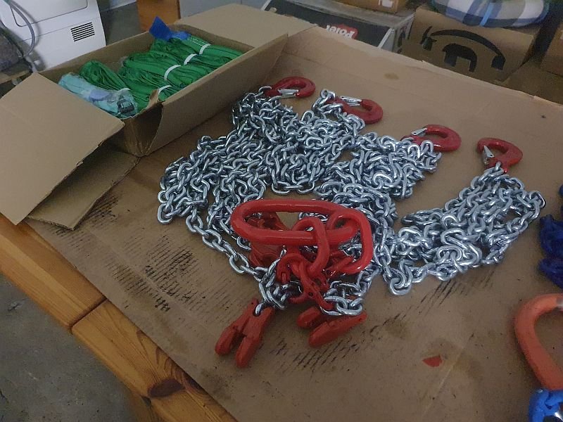

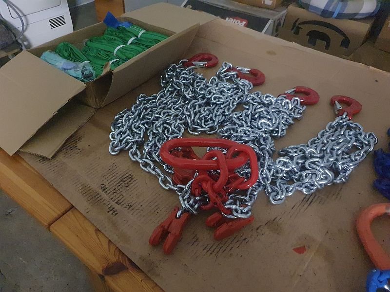

ich bin noch die Dokumentation meiner Beschaffung schuldig, das neue Gehänge ist aber auch noch nicht erprobt. Es ist ein verstellbares 4-fach Gehänge mit 4,4 to Tragfähigkeit geworden, das sollte für den Shelter reichen.
Gehänge und Schlaufen zum Shelter-Heben
Ein Hinweis hat mich leider erst zu spät erreicht. Wem ein 4-fach Gehänge zu unhandlich ist, der ist besser mit 2 2-fachen bedient. Zumindest bei noch schwereren Ausführungen hilft das sicher.
Grüße und nochmals Danke für die guten Tipps!

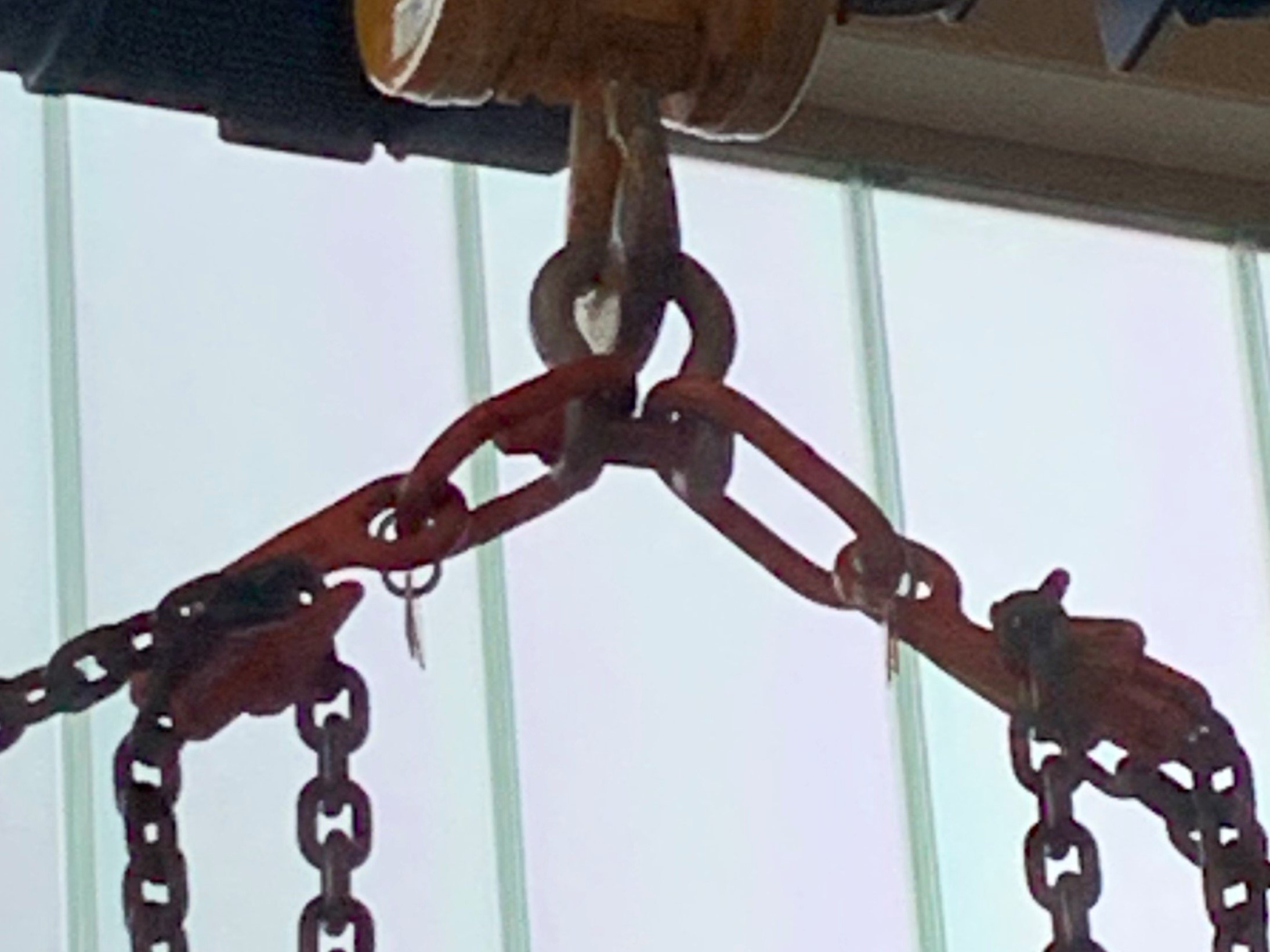

Hallo Marcus,
vielleicht ist es ganz gut, dass du ein 4-fach Gehänge hast und nicht zwei 2-fach Gehänge. Dann kannst du zumindest nicht einen von diesen groben Fehlern begehen:
Fehler 1 (2).jpg (38.81 KiB) 6086 mal betrachtet
oder:
...beide Fehler habe nicht ich gemacht, die Fotos davon aber schon :blush:
Schöne Grüße
Timo

Grüßt Euch,
mir war es wichtig nicht auch noch zusätzlich ein Hebegeschirr zu kaufen, welches man im besten Fall 2 oder 3Mal im Containerleben braucht. Daher war meine Überlegung, den Container per Bergungsgurte zu heben, welche ich später auf Reisen auch permanent dabei haben würde.
So habe ich mir 2 Bergegurte á 6to Zuglast und 8m Länge besorgt, welche ich dann durch die Twistlocks gefädelt habe und am Kran mittels großem Lastschäkel eingehängt habe.
Die Gurte aus deutscher Produktion haben inkl. Zertifikat gerade mal 95€ gekostet.
Dran, drauf, drüber!!!!
Beiträge: 13244
Re: Hebegeschirr für FM2 an Kran
#30 Beitrag von Bahnhofs-Emma » 2021-11-27 8:39:41
das ist mir den Gurten auch sehr schön gelöst. Bei mir wird der Shelter aber wohl öfter mal ab- und wieder aufgeladen, der LKW wird gelegentlich auch tatsächlich als LKW gebraucht und wir haben als Alternative auch noch den etwas kleineren, aber momentan besser ausgebauten Kung-Koffer.
Von der Dimensionierung sollte ein Gehänge, das als solches für 4,4 to Last ausgelegt ist, den Shelter wohl sicher heben können.
