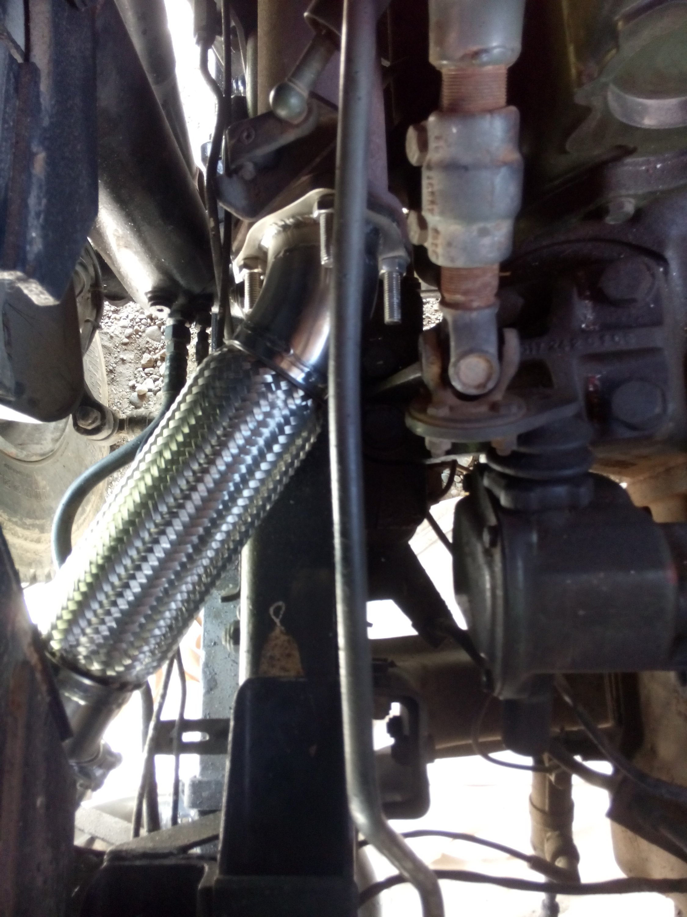

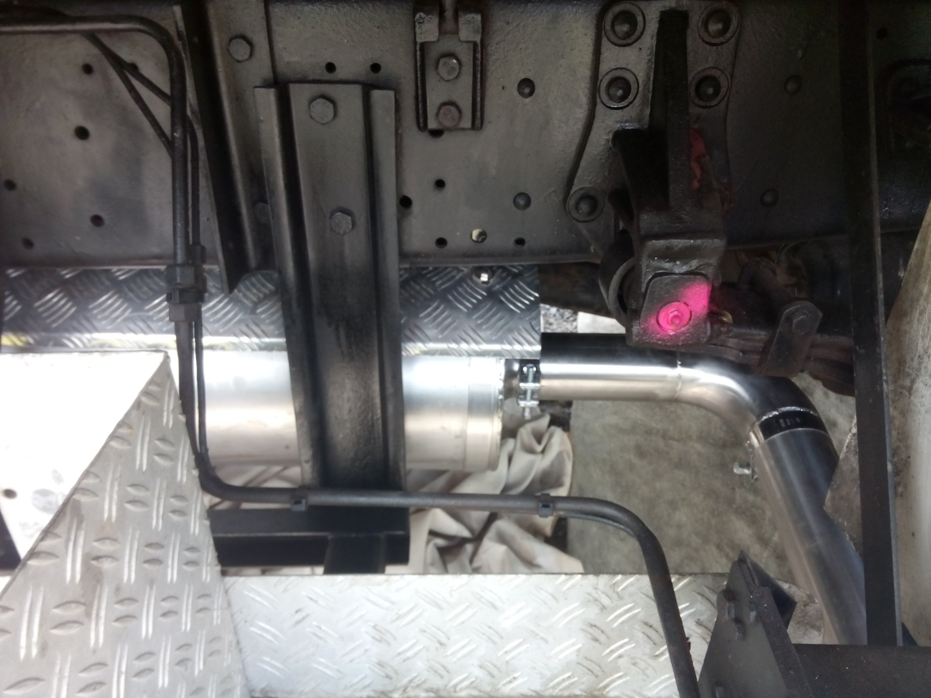

Ich wollte euch an dieser Stelle kurz über meine Erfahrungen mit dem Andreas von "mog auspuffe" in Waldkirchen bei Passau berichten.
Da mir auf der letzten Reise der Auspuff zweimal gebrochen war, musste ich mir über einen neuen Gedanken machen. Meine recherchen im Netz haben mich zum Andreas gebracht, was ich nicht bereut habe. Für 1600 euro zzgl mwst, hat er uns innert 4 Tagen diesen wunderbar gearbeiteten Auspuff angefertigt🤗...... eingebaut war er von mir allein in ca 3,5 std. Weil halt einfach alles gepasst hat😉. Ich bin "sauzufrieden☝)

Beim Duro würde ich ein Hitzeschutzblech mit Abstand verbauen, da die Batterien kurz darüber sind .
Den Auspuff auch an Silentblöcken aufhängen, sonst wird es laut. Ein und Ausgangsseite würde ich auch tauschen...
Lg Bernd

Klar kann man auch 2 mal bauen. Der Duro hat eine Hohe Abgastemperatur, bedingt durch die kurze Verrohrung. Ich kenne schon Durofahrer, die den dann wieder umgebaut haben, da er zu laut war ohne
Gummipuffer. Hitzeschutzblech dazu und ein 3tes mal umbauen. Im Batteriekasten bringt das wenig, da geschlossen und Hitze nach oben steigt :idee:

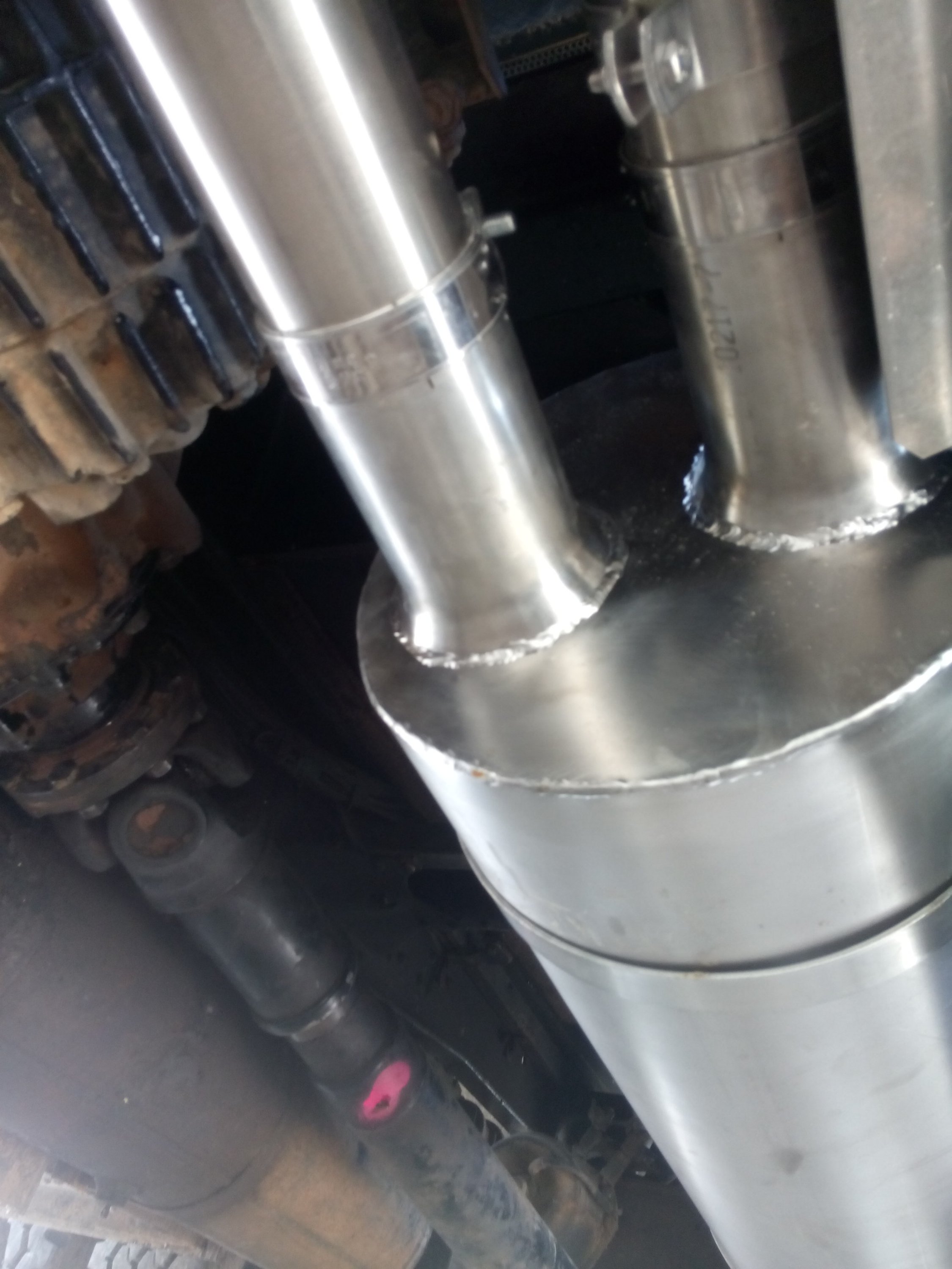

Holgi4474 hat mal einen "Mogauspuff" zu Testzwecken aufgeschnitten, da ist innen nix drinn und die Löcher in den Resonanzrohren waren willkürlich reingebohrt und die Schottwand mehr als grob zusammengehämmert (frei nach dem Motto kann ja eh keiner reingucken). Die Bilder sind in einem Nachbar-Forum zu sehen.
Anfangs haben fast alle Käufer über Einbuprobleme geklagt, scheint sich mittlerweile aber gebessert zu haben.
Aber wenn ich die Schweißnähte des oben gezeigten Dämpfers betracht, da scheint wohl der Lehrling mit dem Zusammenbau beschäftigt zu sein.
Zur Legalität braucht man nix zu zusagen, das weiß ja wohl eh jeder dass es da nix gibt.

Wenn das Teil auch als Optik (Side- oder Highpipes) dienen soll und richtig teuer ist, denn sollten die Nähte auch stimmen. Aber so? Eine Matschgrube oder Wüstenpiste und das Ding ist optisch eh hinüber.
ich glaube du hast noch nie geschweißt, entsprechend der Naht ist die gesamte Naht (Querschnitt) in "wechselnder Qualität". Eine homogene Naht ist auch äußerlich als solche erkennbar (und Murks auch). Im Netz findet man Edelstahlausfuf-Anlagen zu hauf, zumindest die Schweißer beherrschen dort ihr Handwerk. Und wenn ich die Bilder von Holger sehe, passt der Innenausbau zur Optik.
Auf der Internetseite sehen die Nähte genauso aus…. Mal so ganz ohne „Wertung“.

Auf meine Nachfrage zu den "tollen" Schweißnähten kam damals als Antwort:
Wenn er auch noch schöne Nähte machen soll, will den Auspuff keiner mehr bezahlen. :eek:
Er könne mir ja einen gehefteten Auspuff schicken und ich könnte die "schönen“ Nähte selber machen.......

gisszmo hat geschrieben:
2021-06-29 14:56:18
ein professioneller Schweißer schweißt alle Nähte durchgehend homogen, da will sich wohl eher jemand rausreden. Wer so ein Teil bei einer Schweißerprüfung vorlegt braucht erst gar nicht zur Prüfung antreten.
kite hat geschrieben:
2021-06-29 17:53:03
Ich war bei Andreas vor Ort, kann mich nicht beklagen, weder über Material noch über die ausgeführte Arbeit. Alle Schweißnähte wurden behandelt und geputzt.
eine Naht muß höchsten geätzt werden, wurde das Teil ordnungsgemäß formiert?
