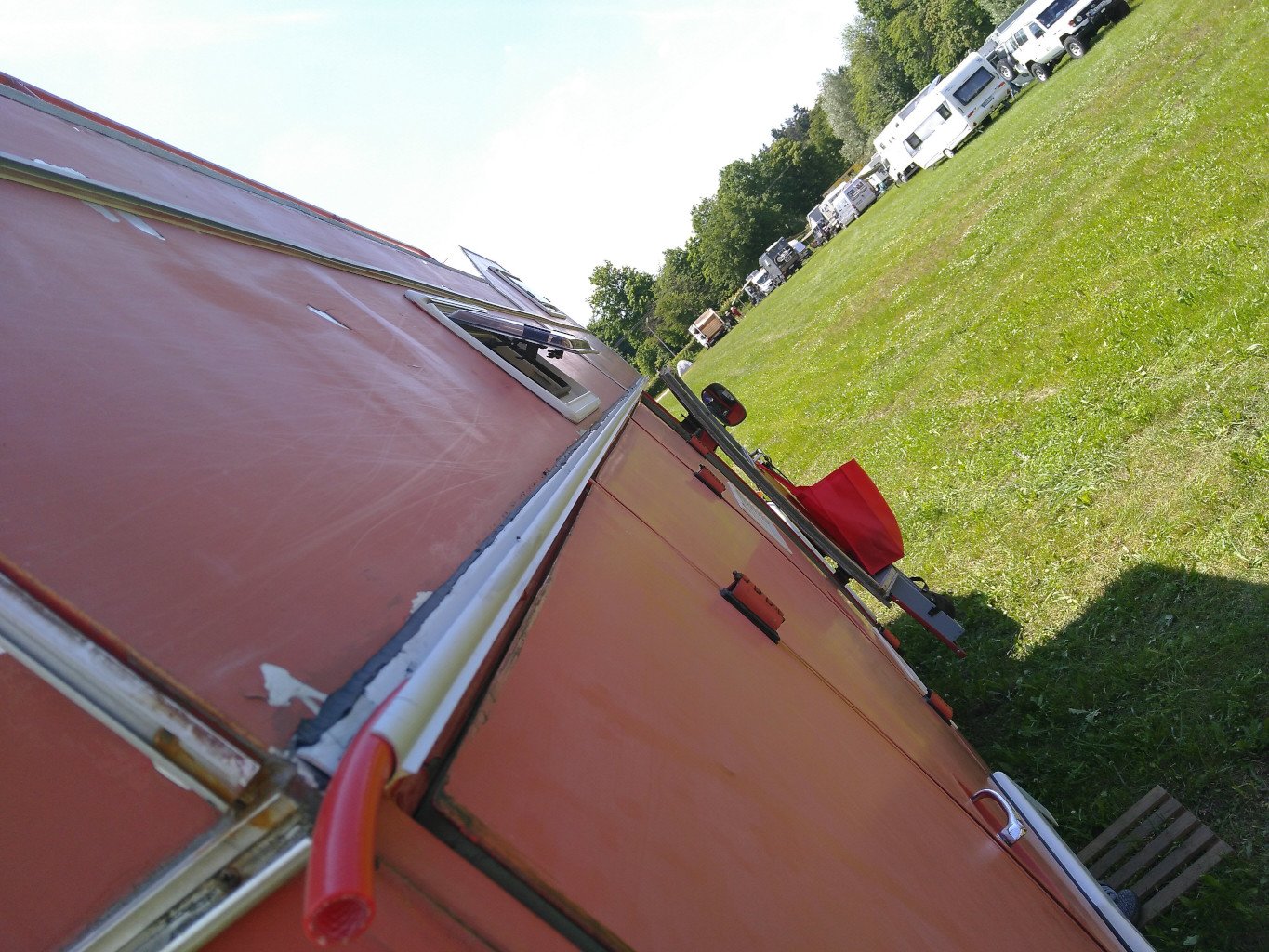

Ich habe eine Alu U Profil (eckig) Dachrinne leicht zu einer Seite geneigt an den Koffer geklebt. An der Fahrerkabine ist ein Riffelblech befestigt, welches in der Breite mittig über der Dachrinne endet. So bleibt die Kabine kippbar und hält ganz gut den Regen über dem Durchgang ab. Abstand wegen Verschränkung beachten.

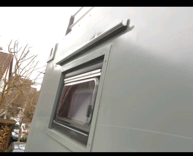

Wozu die Regenrinne mit Gefälle montieren, der LKW wird selten gerade stehen. Ich habe auch ein Alu U-Profil an den Koffer geklebt. Über die gesamte Länge weil ich zusätzlich das Wasser auch von den Fenstern fern halten wollte. Durchgang hab ich keinen.

Ich hab die Original-Zeppelin-Regenrinnen genommen.
Gibt es immer wieder mal auf EBay...

Resteverwertung aus dem Shelter: Über der Tür ein breites U-Profil (oberen Teil abgeschnitten), über der seitlichen Klappe ein breites C-Profil, auch zum einhängen eines Tarps ......

Ich habe ein U-Profil aufgeklebt, welches zur Fahrzeugseite hin konkav ist (so dass theoretisch die Ober- und Unterkante des Profils direkt am Fahrzeug liegt und der Kleber nicht zu sehen ist - das hat leider mangels handwerklicher Geschicklichkeit nicht so ganz gepasst) und zusätzlich für überlaufendes Wasser so eine Nase hat, um das vom Fahrzeug weg tropfen zu lassen.
In der ersten Version ist das Wasser dann direkt in die hintere Türe gelaufen, das hatte ich nicht bedacht.
Nach Einkleben eines Schlauchstückes passt es jetzt perfekt.
Der erste Test letzte Woche war erfolgreich, es hat bei uns auch geschüttet wie aus Kübeln, kein Wasser im Auto.
