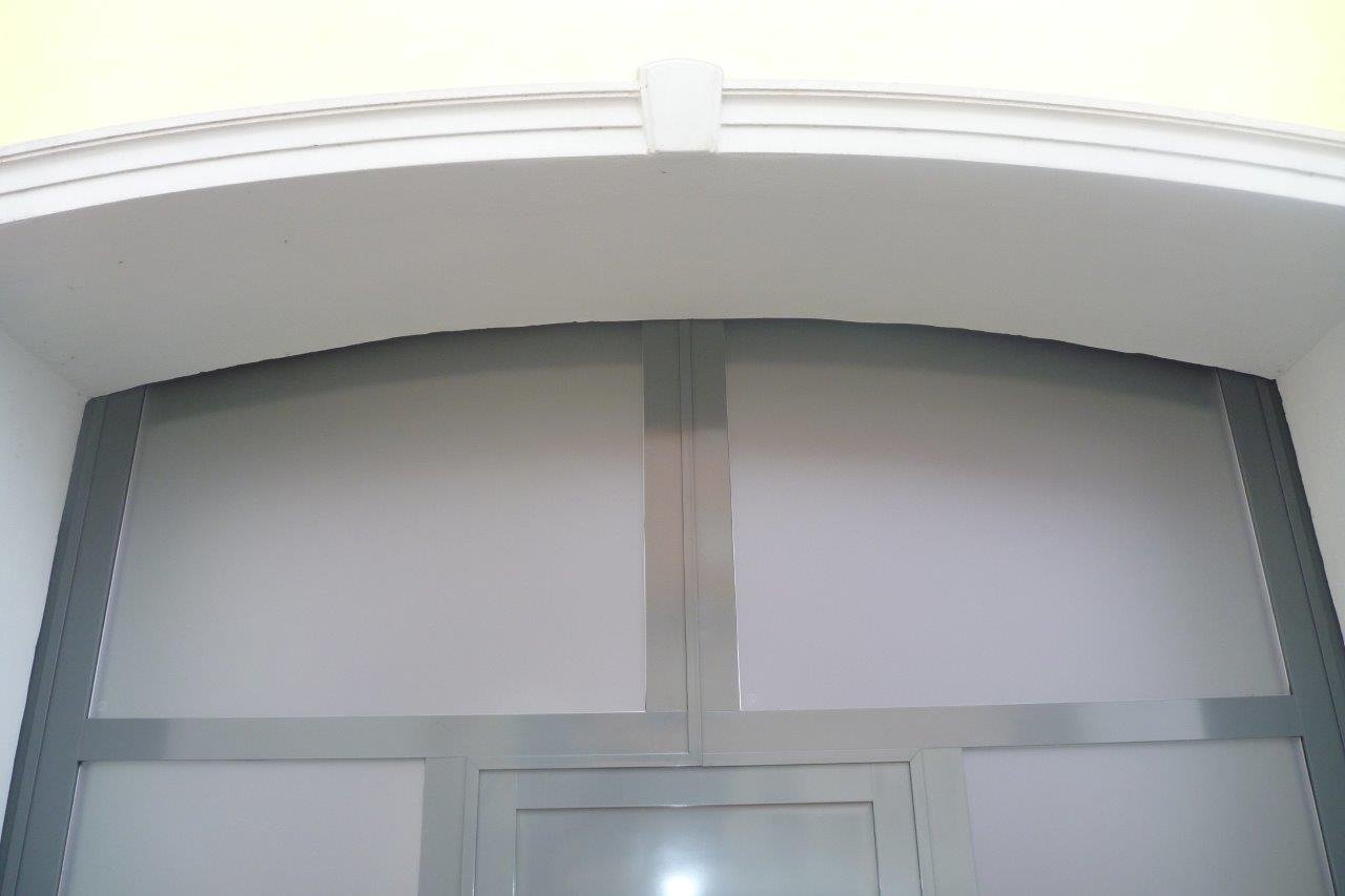

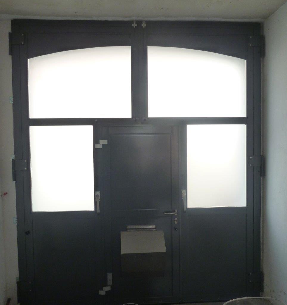

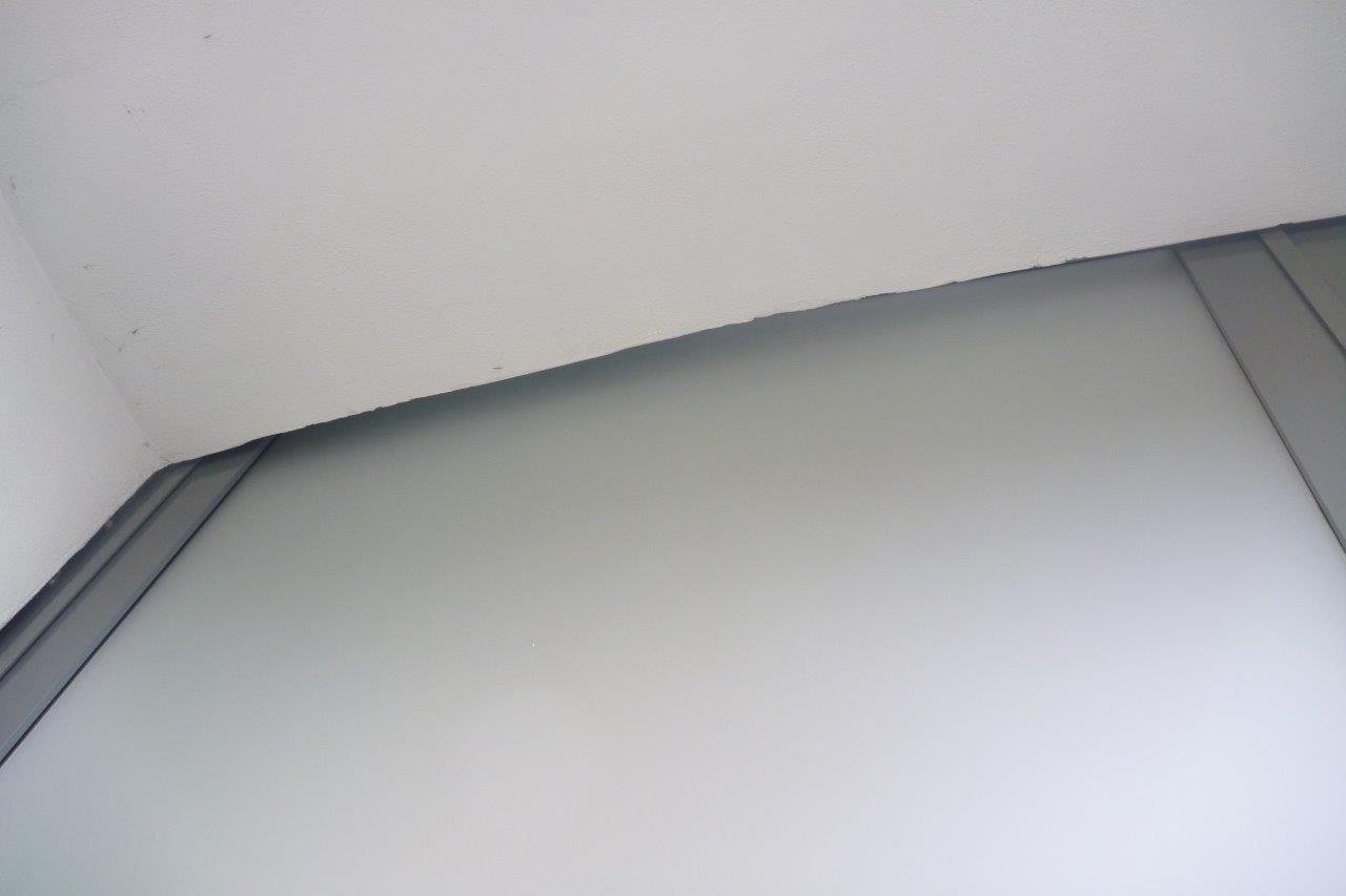

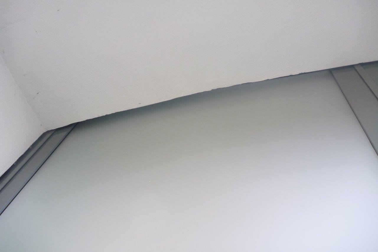

Hallo Leute,
erst mal vielen Dank für die Anregungen und Kleberempfehlungen.
Manches lässt sich aus ästhetischen, manches aus technischen Gründen nicht umsetzen.
Es muss also in eingebautem Zustand verklebt werden. Um es zu fixieren werde ich beim Schließen der Flügel eine dünne Styroporplatte zwischen Mauer und Blende klemmen, sollte funktionieren.
Anbei noch ein paar Fotos, um die Situation mal zu veranschaulichen.
Einen schönen Abend,
Ralph.
Ralph.

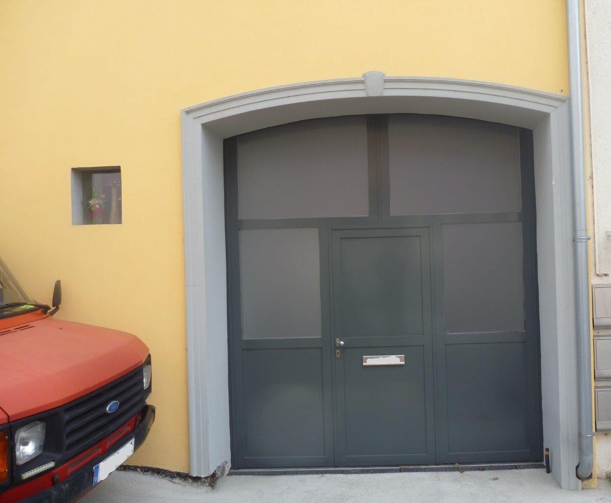

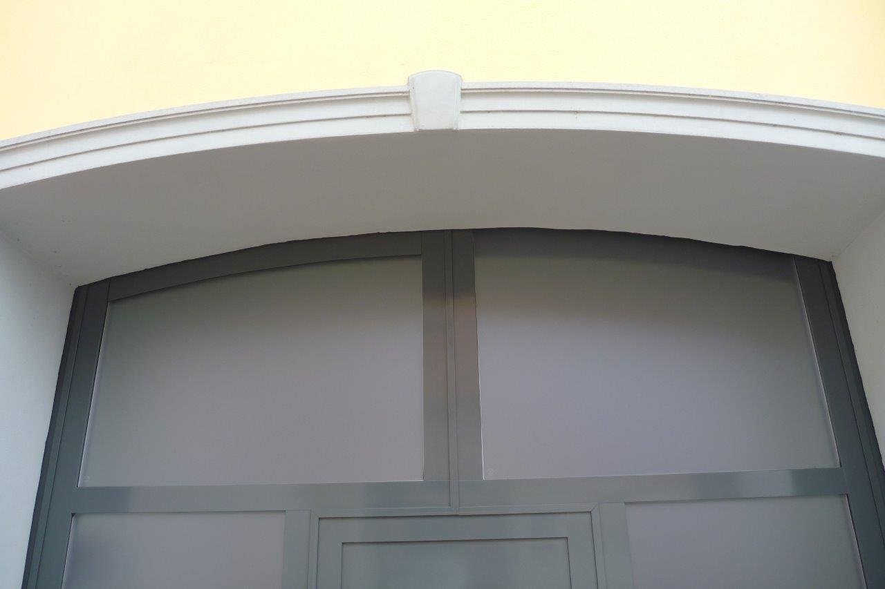

Re: "Sekunden"-Kleber für Holz auf Glas gesucht
So, kurzer Abschlussbericht:
Innen hab ich die Blenden angeschraubt.
Außen ging das nicht, da hab ich sie geklebt, mit einem Polymerkleber.
Bis jetzt hälts und mir gefällts (meiner Frau natürlich auch).
Danke nochmals an alle Mitdenker und Ratgeber.
(Im Bild links schon mit, rechts noch ohne Blende)
