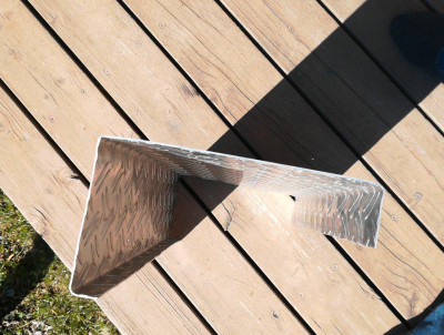

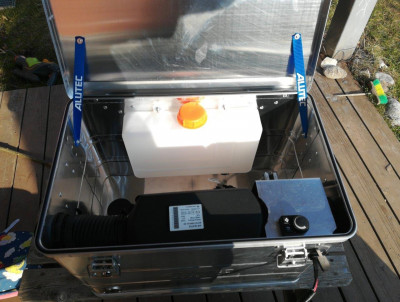

  • 68 l Alukiste - Ich habe extra die höhere genommen, damit ich alles an Kabelage und vor alle die Schläuche darin unterbringen kann.
  • Planar 2D mit Funkfernbedienung
  • ca.7l Tank von AliExpress
  • Die Luftein- und Auslässe von Nakatanenga (recht teuer, finde ich, aber wenn ich mir was aus Fittingen zurecht gebastelt hätte, wäre ich in ähnliche Gefilde gekommen.
  • Ein paar Alubleche in die passende Form gekanntet
  • eine SAE-72 Steckdose. Mal schaune, ob die was taugt.
Tragblech
Tragblech
Hat Spaß gemacht, alles passt gut rein, den ein oder anderen Planungsfehler musste ich on-the-fly korrigieren. Ist zwar schön wenn alles gut verblecht, ist, wenn ich aber nicht mehr an die mUttern komme ist blöd mit festziehen. Und aus völlig unerklärlichen Gründen sind die Kabel nicht in der passenden Länge für so eine Box Installation, sondern insgesamt alle viel zu lang. :joke:
Ganze Box
Ganze Box
Lüften tut sie, wenn ich jetzt noch Diesel auftreibe, dann kann ich auch mal schauen, wie sie so heizt. Was ich aber jetzt schon weiß: Die Lautstärke der Lüftung ist nur ein Bruchteil der guten alten Webasto HL2011.
Was jetzt noch fehlt:
  • eine Idee, wie ich die Kabelage schön aufräume
  • eine Steckdose für den Temperaturfühler
Viele Grüße,
Sven

einige nicht offensichtliche, aber sehr wichtige Hinweise:
Verwenden Sie den Draht aus dem Kit - großer Querschnitt, viele Adern.
Verwenden Sie keine Klemmen zum Anschließen an die Batterie. Ein Stromausfall während des Betriebs ist nicht akzeptabel.
Der Stromanschluss in der Box muss für den Einschaltstrom (15 A) ausgelegt sein und ein versehentliches Trennen verhindern.
Re: "externe" Standheizung
Verfasst: 2021-03-07 20:00:46
von Der_Sven
Ja, die Kabel sind natürlich entsprechend ausgelegt. Den rausgeschnittenen Teil kann ich hervorragend als Anschlussleitung nutzen. Und auch die "Steckdose" ist auf entsprechende Ströme ausgelegt.
Danke aber für den Hinweis.
