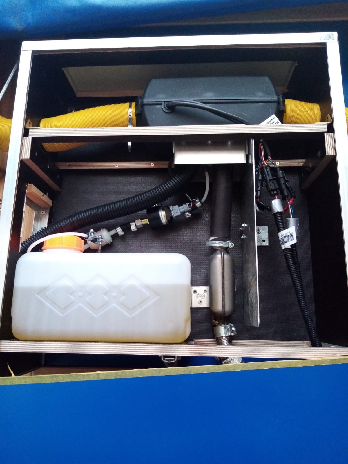

Hallo Sven,
sowas ähnliches, nur etwas günstiger.
Bei uns für die Fahrerkabine gerade im Bau befindlich. Eine 3 KW China Heizung
in einer Munitionskiste M57 ( 230 x 230 x 460 mm) mit allerdings
außenliegenden Tank plus einen 5 m Aluminiumheizschlauch für unter 200 €.
Montiert ist sie schon auf dem Trittbrett, ich muß nur noch den Schlauch durch den
ehem. Kardantunnel der Pumpe nach innen legen.
Grüße Hagen

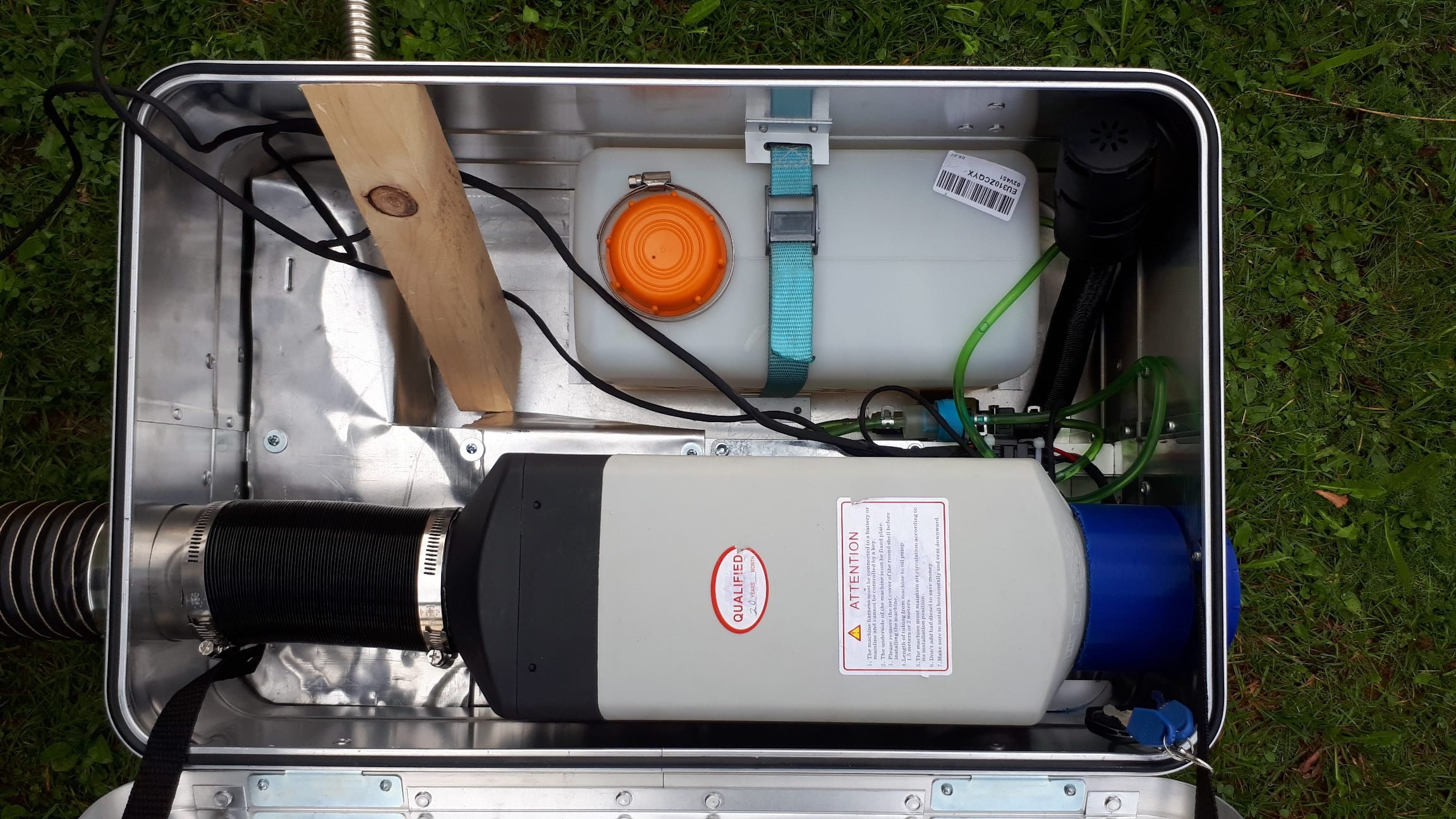

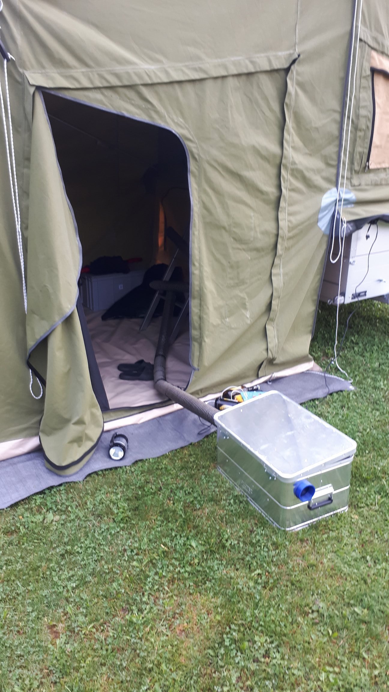

ich habe zwei davon. Die erste ist in einer kleineren Alu-Kiste aus dem Baumarkt gelandet und war bei unserem ersten Urlaub im Zeltanhänger dabei:
Inzwischen beheizt sie meine Garage.
Die nächste wird in einer größeren Kiste als Deichselkasten fest verbaut werden.

Servus, hab meine auch abnehmbar in ne selbstgebaute Kiste gestellt da ich die auch anderweitig benutze.
Gruß Jakob

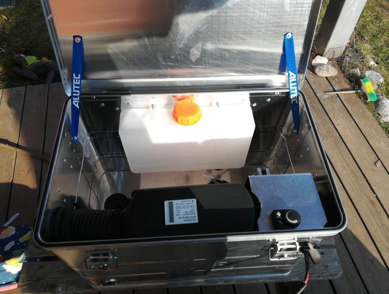

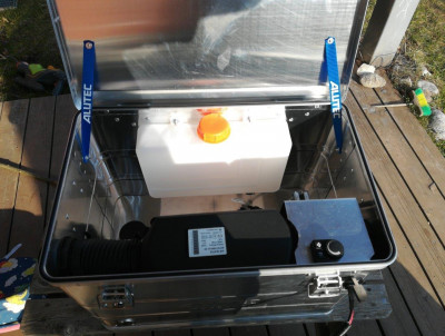

soderla, die Box ist fertig.
Lüften tut sie, wenn ich jetzt noch Diesel auftreibe, dann kann ich auch mal schauen, wie sie so heizt. Was ich aber jetzt schon weiß: Die Lautstärke der Lüftung ist nur ein Bruchteil der guten alten Webasto HL2011.
Was jetzt noch fehlt:
Sven
- 68 l Alukiste - Ich habe extra die höhere genommen, damit ich alles an Kabelage und vor alle die Schläuche darin unterbringen kann.
- Planar 2D mit Funkfernbedienung
- ca.7l Tank von AliExpress
- Die Luftein- und Auslässe von Nakatanenga (recht teuer, finde ich, aber wenn ich mir was aus Fittingen zurecht gebastelt hätte, wäre ich in ähnliche Gefilde gekommen.
- Ein paar Alubleche in die passende Form gekanntet
- eine SAE-72 Steckdose. Mal schaune, ob die was taugt.
- eine Idee, wie ich die Kabelage schön aufräume
- eine Steckdose für den Temperaturfühler
Sven

Re: "externe" Standheizung
einige nicht offensichtliche, aber sehr wichtige Hinweise:
Verwenden Sie den Draht aus dem Kit - großer Querschnitt, viele Adern.
Verwenden Sie keine Klemmen zum Anschließen an die Batterie. Ein Stromausfall während des Betriebs ist nicht akzeptabel.
Der Stromanschluss in der Box muss für den Einschaltstrom (15 A) ausgelegt sein und ein versehentliches Trennen verhindern.
Ja, die Kabel sind natürlich entsprechend ausgelegt. Den rausgeschnittenen Teil kann ich hervorragend als Anschlussleitung nutzen. Und auch die "Steckdose" ist auf entsprechende Ströme ausgelegt.
Danke aber für den Hinweis.
Sven
Sven
