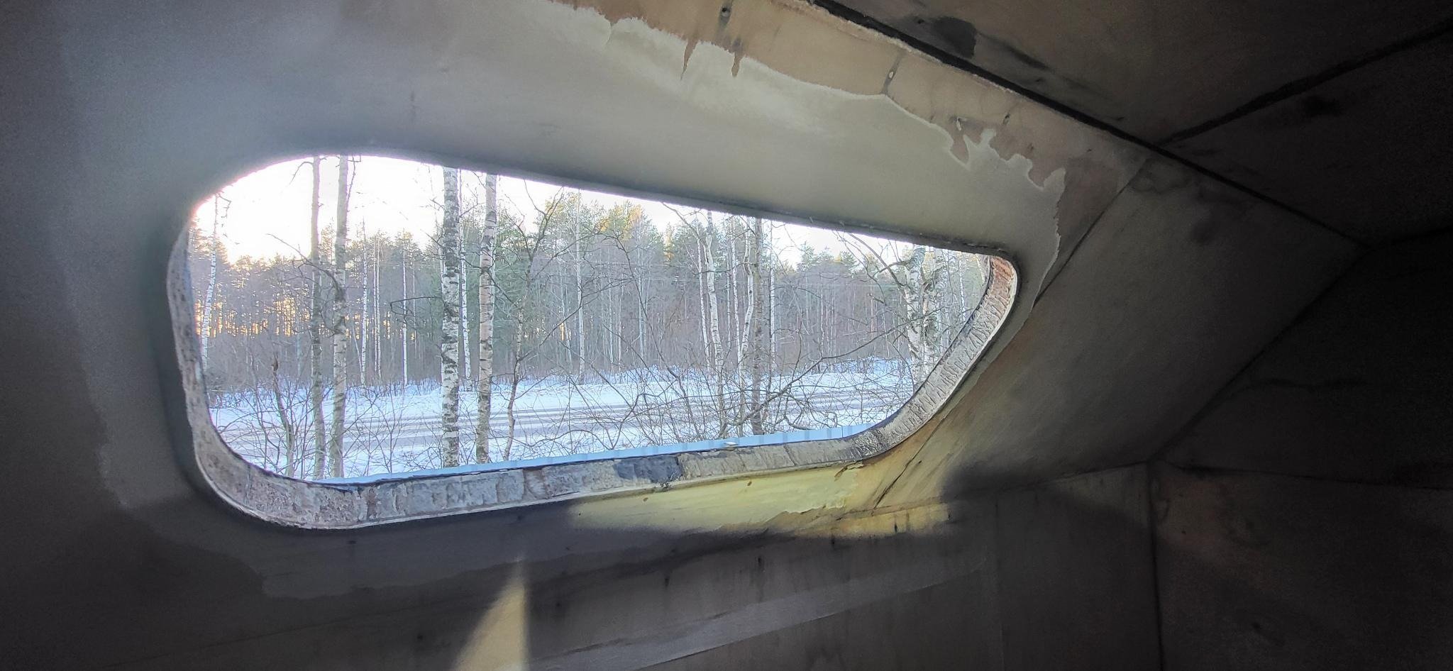

ja es ist der Koffer mit den 2 Radkästen oder besser gesagt zwischen den Achsen noch einmal runtergezogen.
Ich Denke das ich einfach verglaste Fenster drinnen habe. Kondenswasser habe ich nicht zwischen den Scheiben .
Ich habe jetzt den Innenrahmen mal abgeschraubt das die Schrauben sind verrostet die sind nur noch halb so groß.
ich weiß nur nicht ob die Scheiben im aussen Blech befestigt sind oder an diesen kleinen eingeschraubten Rahmen vielleicht hat da noch jemand einen Tip für mich werde erstmal versuchen Gummis zu bestellen.

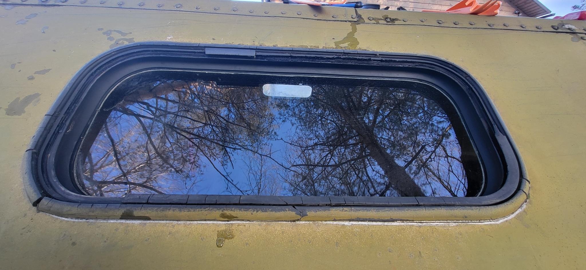

Guten Tag in die Runde habe heute das erste Fenster gewechselt besser gesagt den Gummi war nicht ganz so einfach der neue Gummi wollte nicht aber wir haben ihn bezwungen und ich hoffe das es jetzt dicht ist
Mit freundlichen Grüßen Christian

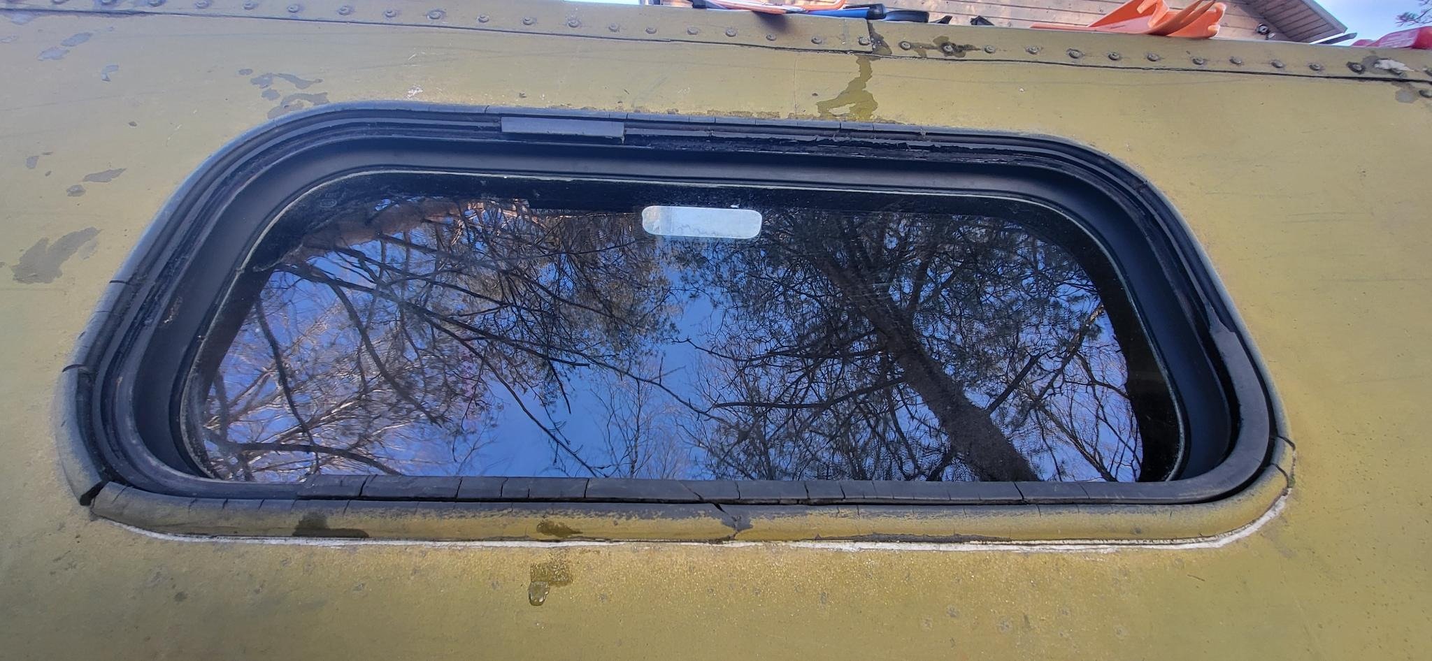

@Pirx, ich habe rausgefunden, dass es solche und solche Oberlichter gibt. Darf ich fragen wo die tolle (scheinbar originale) Zeichnung des Oberlichts mit Dichtungen herkommt? Bei mir ists eine komplette Dichtung für beide Scheiben (siehe Bilder).
Hab gestern mal eines meiner Oberlichter aufgemacht: bei mir ist es eine Dichtung, die direkt im Sandwichausschnitt sitzt und beide Scheiben per Keder hält. Innen gibt es eine relativ scharfe Abtropfkante, außen eine abgerundete Wulst. Drehen von innen nach außen (meist ist ja die rissige Seite außen, während innen noch gut ist) funktioniert also nicht so recht.
Zudem kann ich sagen, dass die äußere Scheibe wie hier bereits schon mal im Forum beschrieben war mit einer Dichtmasse eingesetzt ist - allerdings hier ab Werk.
Vielleicht hat jemand eine Idee, wo ich solch eine Doppelglas-Dichtung für 30mm Wandstärke herbekomme? Für die anderen Dichtungen bin ich im https://gummi-metall-puffer-shop.de/ fündig geworden. Die Dichtungen sind hier leicht abweichend, allerdings bekomm ich die originalen Dichtungen (резиновое уплотнение) ПР-5 und den dazu passenden Keder (замок уплотнителя стекла) - ПР-2 ab Werk nur ab einer Mindestabnahme von 20kg.

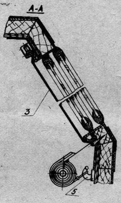

Hallo Russenkarre!Russenkarre hat geschrieben: ↑2024-02-04 10:49:11@Pirx, ich habe rausgefunden, dass es solche und solche Oberlichter gibt. Darf ich fragen wo die tolle (scheinbar originale) Zeichnung des Oberlichts mit Dichtungen herkommt? Bei mir ists eine komplette Dichtung für beide Scheiben (siehe Bilder).
Die Zeichnung stammt aus einem russischen Handbuch für die KUNG-Koffer. Dieses habe ich vor grob geschätzt 15 Jahren von einer russischen Homepage heruntergeladen.
Woher (außer aus Russland) man heutzutage eine solche Dichtung bekommen kann, weiß ich nicht. Eventuell kann aber unser Mitglied Lampenhalter etwas dazu sagen.

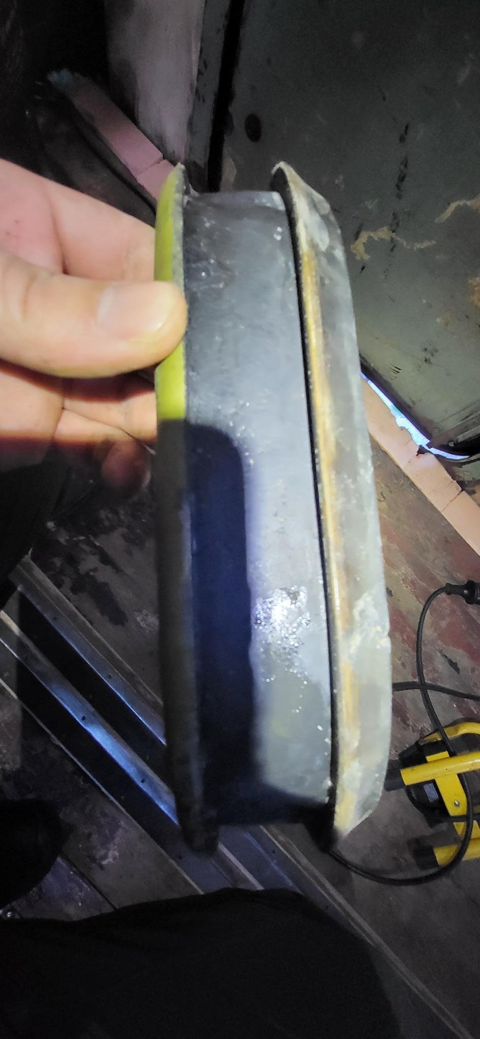

Guten Morgen zusammen,

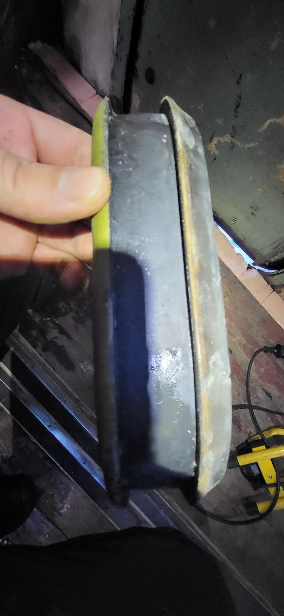

nach vielen Stunden Recherche bin ich endlich fündig geworden: das Profil bei meinem Kung heißt РУ-54х22, ist scheinbar auch bestellbar - warte auf Antwort

Hallo Constantin,

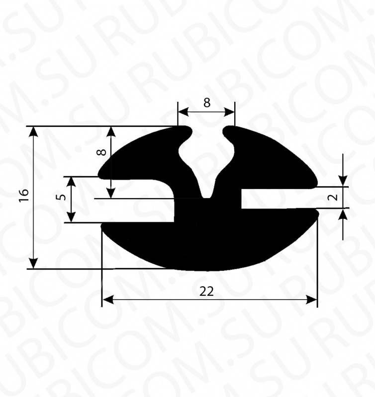

das Profil müsste wie ПР-3 oder ПР-5 aussehen, miss einfach mal bei deinem nach. Das wären soweit ich weiß die originalen Herstellerbezeichnungen. Die von Pirx angegebenen Hersteller haben eigene Profilbezeichnungen/-Nummern. Das Schlossprofil (Keder) dazu ist ПР-2.
Unter den Links von Pirx gibt es super Kataloge - dort stehen auch alle Maße drin. Happich hat sehr eilig und kompetent geantwortet bisher.
ПР-5 habe ich ein Angebot, 14€/kg, Mindestabnahme 20kg bei 280g/m, Produktion 30 Tage + Lieferung.

Hallo, habe irgendwie die Posts von Februar überlesen, wie das wohl passiert istRussenkarre hat geschrieben: ↑2024-02-08 13:47:29Hallo Constantin,
Dass ПР-5 ist ziemlich identisch mit meinem der defekten Doppelglas-Kippfenster, ich gehe jetzt mal davon aus, dass die anderen Fenster sowie die Oberlichter identische Profile verwenden (oder auch nicht, so´n Kung überrascht ja immer wieder...).
Bei einer Sammelbestellung, um die 20kg zu erreichen, bin ich also gerne dabei!

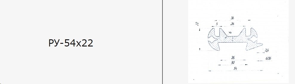

Ich schätze - ganz ganz grob - 5€ der Meter + innerdeutscher Versand.
Es ist laut Lieferanten auch wirklich Meterware, keine vorgeschnittenen Stückchen für den Wolga. Das hab ich eben noch bestätigt bekommen.
Türmaße, grob an meinem Koffer ermittelt:
Doppeltür: 1,80 x 1,40 m, mit Dichtung auf einer Seite in der Mitte
Seitentür: 1,30 x 0,70 m, Dichtung umlaufend
Bei mir sind alle Dichtungen 2x vorhanden, also alle Maße x2. Das ist aber wohl nicht bei allen Koffern.
Ich mache gerne eine Sammelbestellung, sofern gewünscht und verteile dann. Ich hab uns mal bis Ende der Woche angemeldet. Wenn jemand etwas braucht, bitte hier reinschreiben. Wenn ich eine grobe Schätzung der Meter habe, kann ich einen Preis anfragen.
PS: Die Ural-Türen verwenden am Türrahmen (fahrerhausseitig) das gleiche Profil, zumindest meine beiden von 1978 und 1984. Dort braucht man pro Tür ~3,5 m, falls das jemanden interessiert. Es gibt dann aber zusätzlich (an der Tür selbst) noch 2 andere Profile, die damit nicht überein stimmen.
PPS: Alle Maße ohne Sicherheitszuschlag und Verschnitt. Bitte selbst kalkulieren und außerdem Profil verifizieren, sofern möglich. KUNG ist nicht gleich KUNG, Tür auch nicht unbedingt gleich Tür. Auch wenn alle meine Unterlagen und mein Koffer mit der Dichtung überein stimmen, muss das nicht bei jedem passen.
