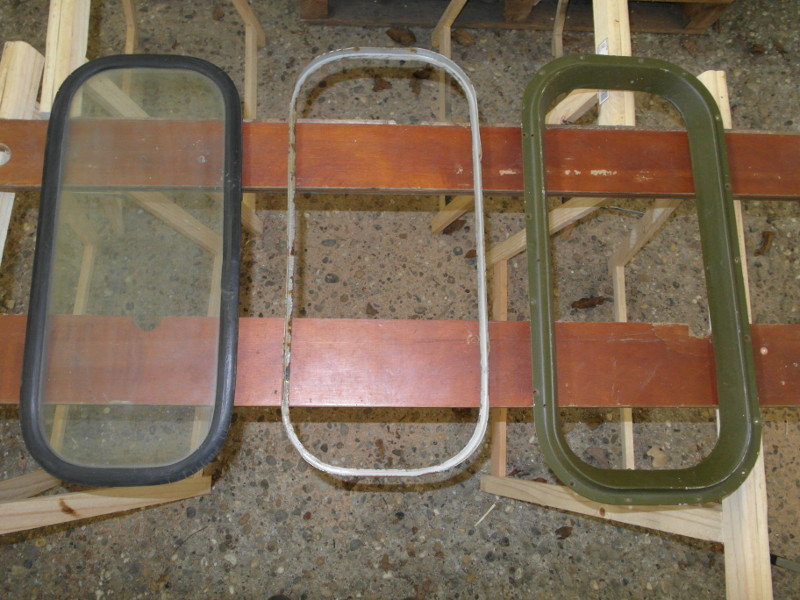

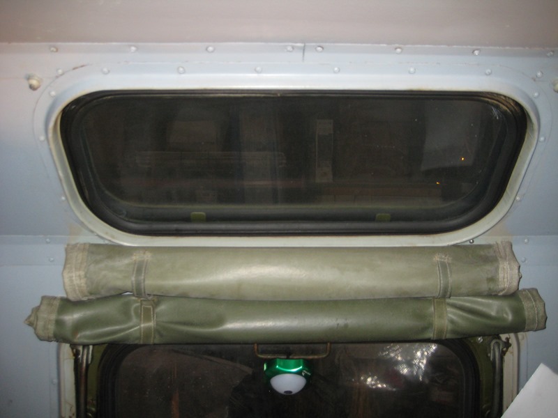

Wetterbedingt habe ich heute umdisponiert und beschlossen, anstelle der Möbelherstellung (erfordert zum Ölen mindestens 10°C und frostfreie Nächte) den Einbau der Fenster und Oberlichter in meinen GAZ-Koffer anzugehen.
Um das vorhandene H-Kennzeichen nicht zu gefährden, habe ich ja vom Verkäufer des Koffers noch einige originale Oberlichter und Fenster dazubekommen. Diese stammen von einem URAL-Koffer. Theoretisch sind aber die russischen Sandwich-Koffer von GAZ 66, ZIL 131 und URAL baugleich, sie unterscheiden sich nur in der Länge.
Die Klappfenster sehen auch wirklich aus wie meine bereits am Koffer verbauten Fenster. Da gibt es kein Problem. Allerdings rätsle ich jetzt, wie die Oberlichter eingebaut werden müssen. Prinzipiell dachte ich, daß die Oberlichter genauso eingebaut werden, wie das gleichgroße Fenster in meiner Hecktür.

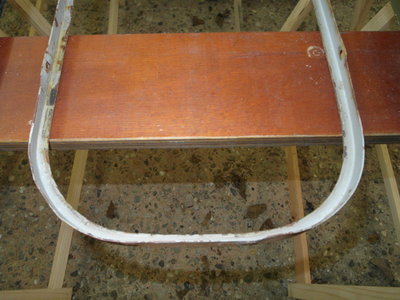

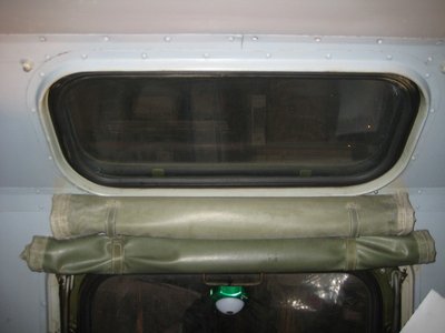

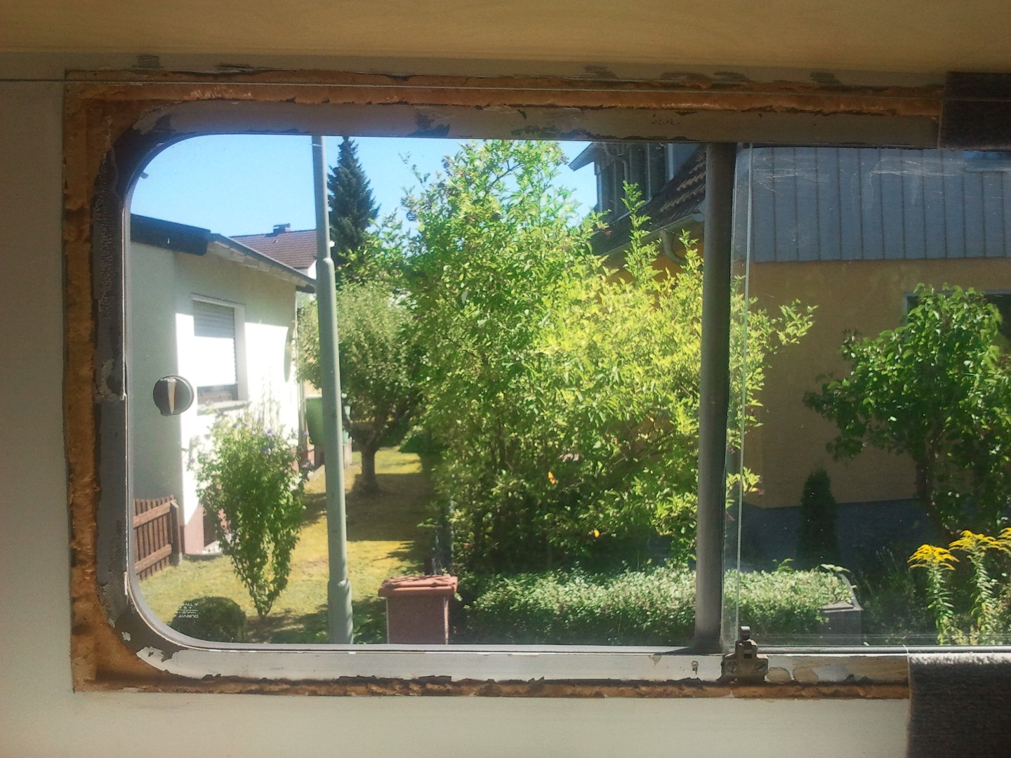

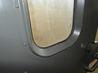

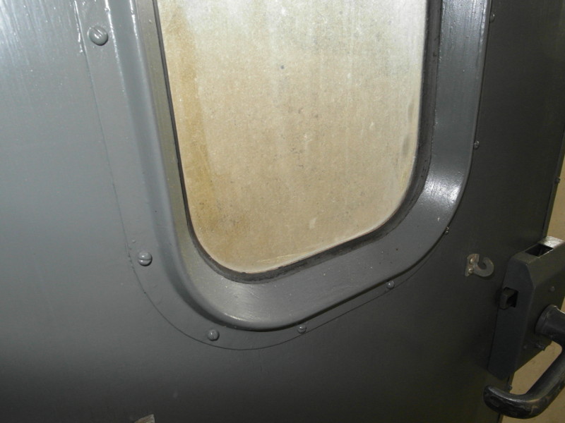

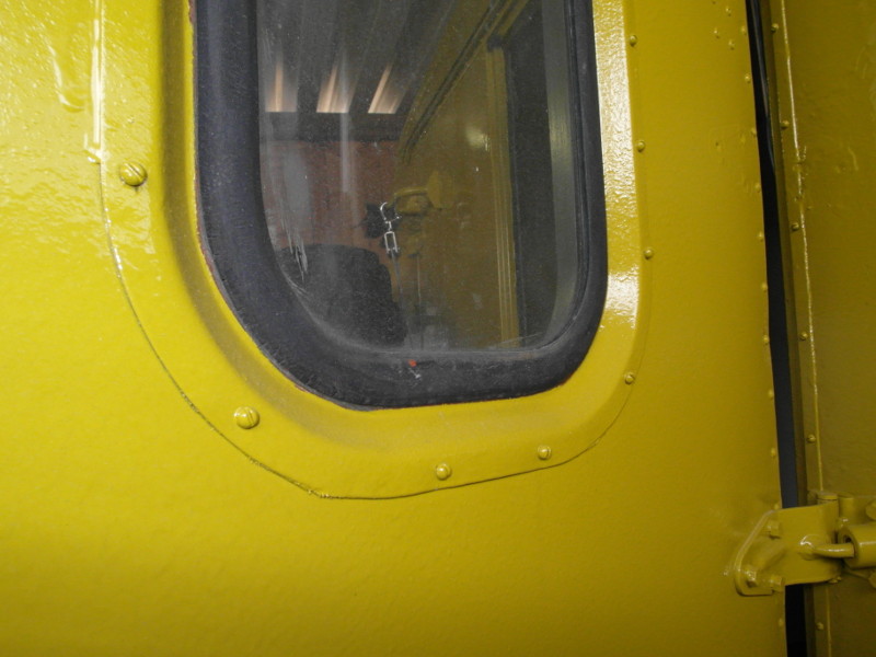

Meine Hecktür von außen: der Fensterrahmen ist glatt (ohne Sicke) nach innen gezogen.
Meine Hecktür von innen: der Fensterrahmen sieht aus wie außen, hat aber zusätzlich eine Sicke.
Die beiden Rahmen bilden einen Stehflansch, auf den die Scheibe mit einem Gummiprofil aufgezogen wird.

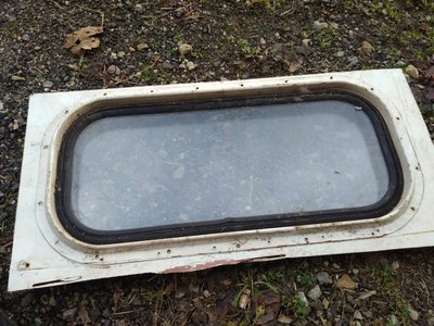

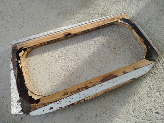

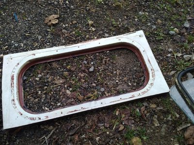

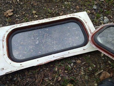

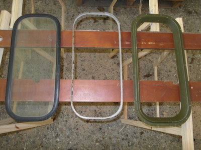

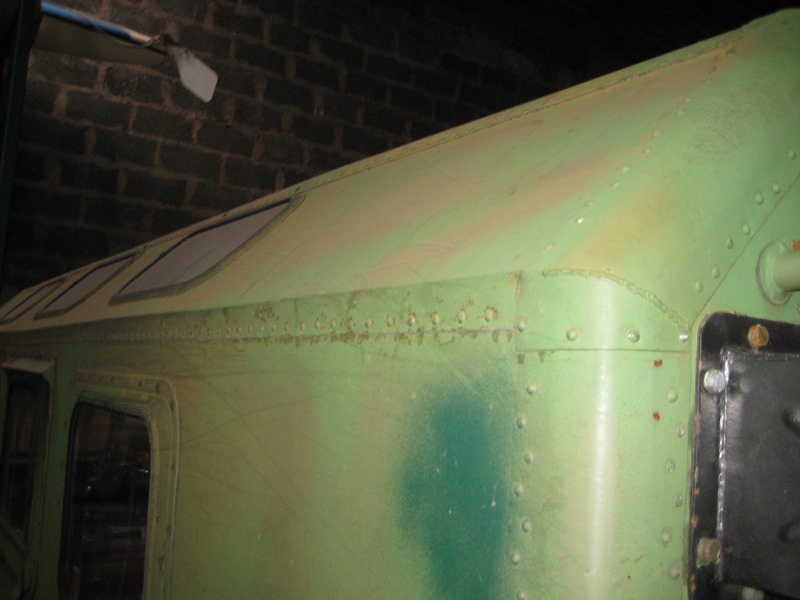

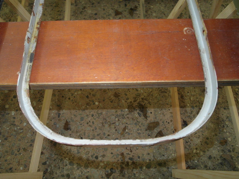

Nachdem ich nun aber meine Oberlichter ausgegraben und besichtigt habe, sieht das hier ganz anders aus:

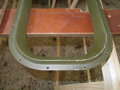

Der äußere Fensterrahmen hat die Sicke:
Und als Innenrahmen gibt es nur einen winzigen Winkel, der stirnseitig in den Ausschnitt verschraubt wird:

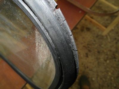

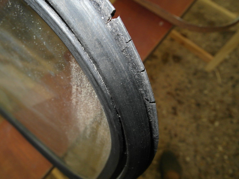

Zu allem Überfluß sind die Gummidichtungen der Scheiben auch nicht mehr taufrisch:
Mir stellen sich nun folgende Fragen und Probleme:
- habe ich die richtigen und alle benötigten Teile für die Oberlichter?
- kann ein Besitzer eines solchen Russenkoffers bitte mal Detailbilder von den eingebauten Oberlichtern machen?
- für den Einbau des kleinen Winkels als Innenrahmen muß der Fensterausschnitt im Koffer ja perfekt passend ausgesägt werden, damit die Stirnverschraubungen funktionieren? Das klingt nicht nach russisch-einfacher Herstellung?
- durch den Außenrahmen mit Sicke bleibt doch Regenwasser und Schnee auf dem Glas liegen? Kann das richtig sein?
- kennt jemand eine Quelle für die Gummiprofile/Fensterdichtungen?

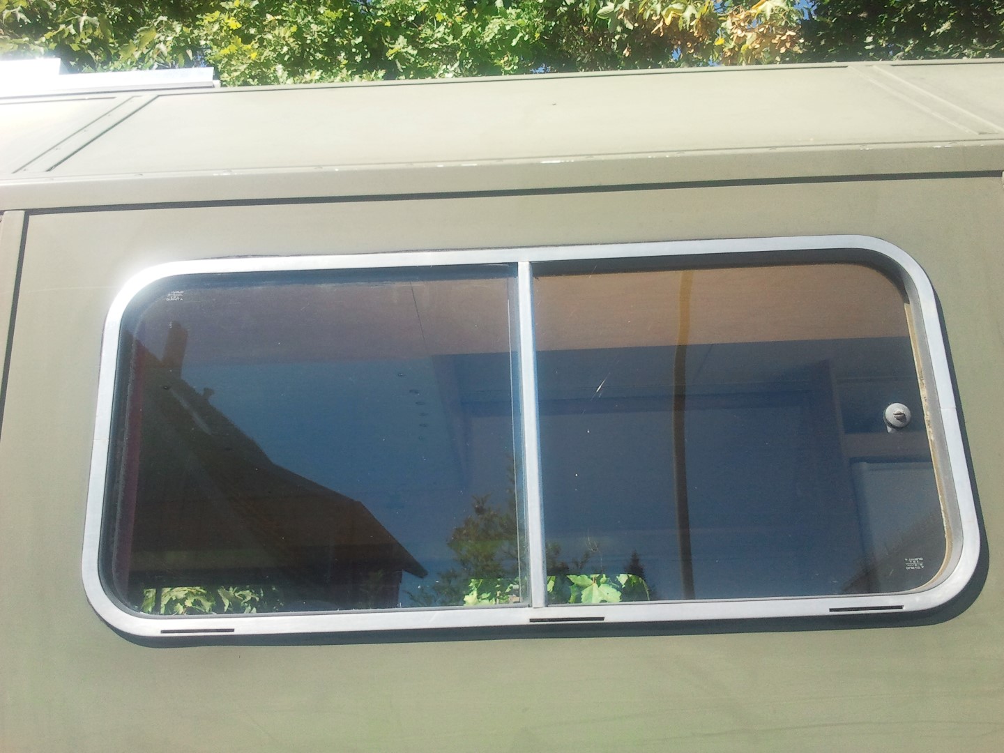

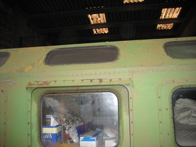

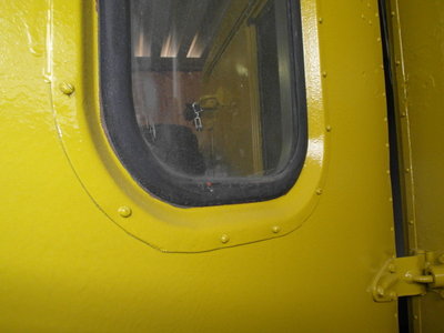

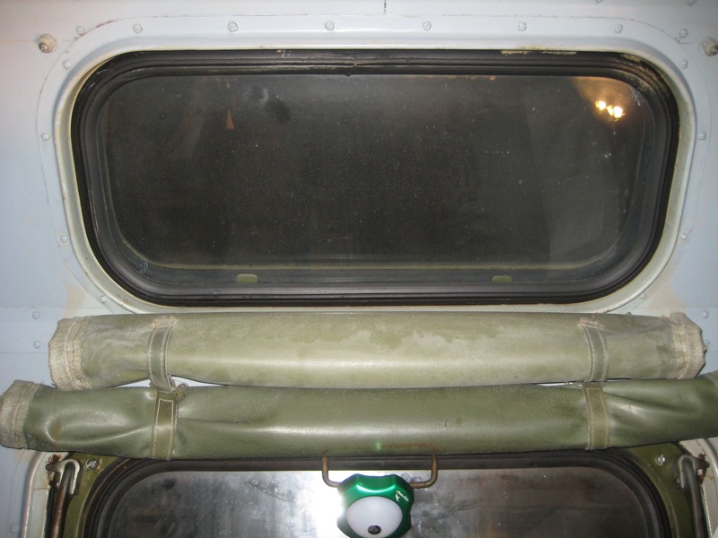

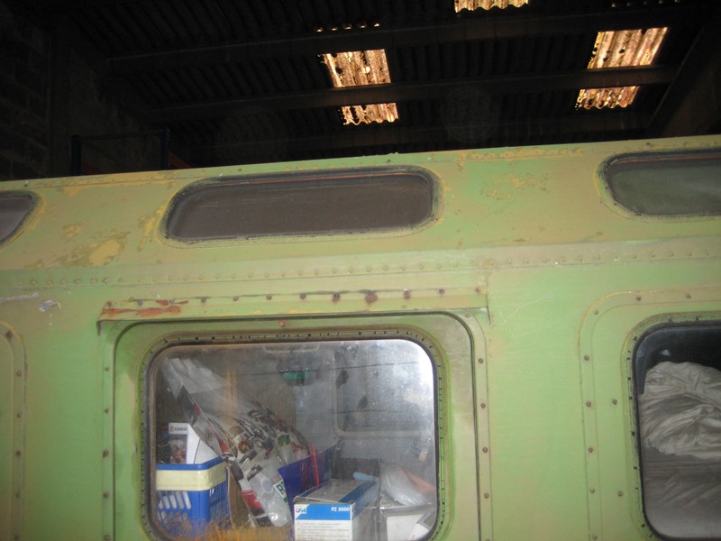

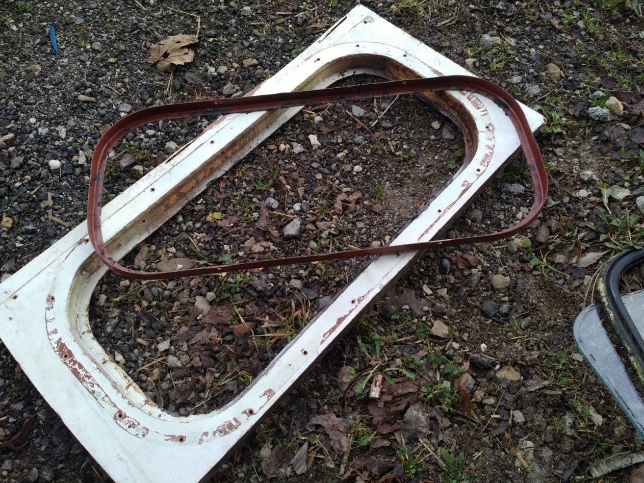

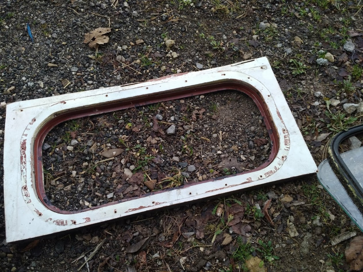

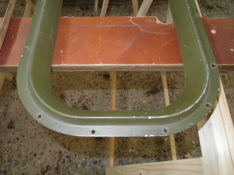

jetzt habe ich die vorhandenen Bilder auch mal auf forumstaugliche Größe gebracht:
GAZ-Fenster 1
GAZ-Fenster 1
GAZ-Fenster
GAZ-Fenster
GAZ-Fenster
GAZ-Fenster
GAZ-Fenster
GAZ-Fenster
GAZ-Fenster
GAZ-Fenster
GAZ-Fenster
GAZ-Fenster

So wie es aussieht, habe ich die Innenrahmen. Außen sitzt das Scheibengummi beim GAZ-Koffer anscheinend direkt im Blech der Dachhaut.
Ich bekomme aber noch Bilder von einem URAL-Koffer, wo die Oberlichter anscheinend etwas versenkt im Dach sitzen? Meine Fenster stammen ja aus einem URAL-Koffer.
Mal sehen ...

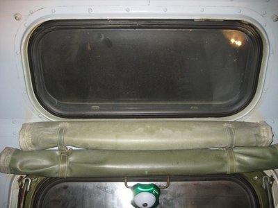

Stimmt, bei mein Ural Koffer: Tur Fenster besteht aus innen, außen und mittel profil. Die Oberlichter hangen in Gummi direkt in aussenwand und würden durch ein kleines Eckprofil festgehalten, und durch das Rahm mit Sicke von innen aus abgedeckt. Es gibt da aber aber noch unterschied zwischen einfach und Doppelglas. Ich habe nur Einfachglas Oberlichter, aber ein einfach und ein Doppelglas tur Fenster.

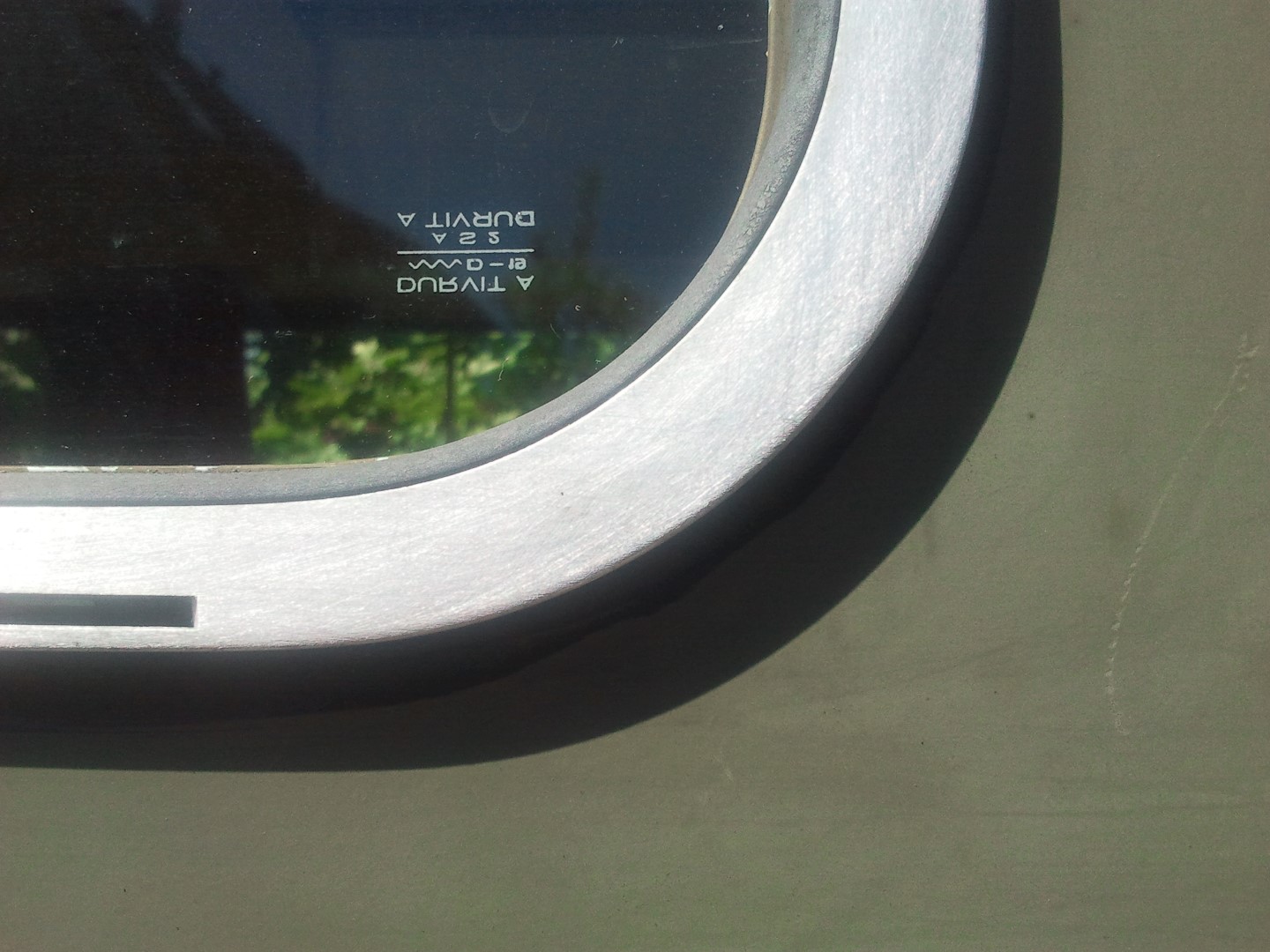

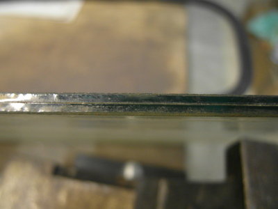

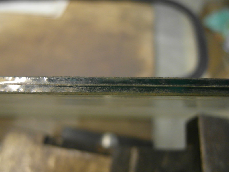

Ich habe mal eine Frage an die Glas-Experten hier im Forum ...
Ich habe mich heute intensiv um die Fenster gekümmert. Unter anderem habe ich die Oberlichter exakt vermessen, um mir Bleche als Außenrahmen lasern zu lassen. Außerdem ein Stück von der nicht mehr ganz taufrischen Dichtung abgeschnitten, um nach Ersatz zu suchen. Und vor allem viele Stunden lang die Rahmen der Klappfenster von alter Dichtmasse befreit, entrostet und grundiert.
Dabei ist mir folgendes aufgefallen: die Gummidichtung ist für eine Glasstärke von ca. 5 mm ausgelegt. Die Scheiben der großen Seitenfenster sind auch tatsächlich aus 5 mm dickem Glas. Allerdings sind die Scheiben für meine Oberlichter aus 2 dünnen Glasscheiben zusammengesetzt (wohl verklebt) und insgesamt 5,2 mm dick. Also wohl 2 Scheiben mit je 2,5 mm Dicke und etwas Kleber.
Sind das nun echte Doppelglas-Scheiben mit Isolierwirkung? Oder müßte der Zwischenraum dafür nicht deutlich größer sein? Ich kenne mich mit Glas gar nicht aus, aber bestimmt weiß es jemand hier!
Vielleicht ist es ja auch nur die russische Variante von "Ich brauche eine 5 mm dicke Glasscheibe, ich habe aber gerade nur 2,5 mm dickes Glas da ...".

#7 Beitrag von danimilkasahne » 2015-04-04 19:07:50
russisches VSG - eventuell um Brüchen durch Schall entgegenzuwirken

#8 Beitrag von Lasterlos » 2015-04-04 19:21:58
Hallo Pirx,
Isolierglas ist das nicht. Es ist eine VSG Scheibe, zwischen den beiden Scheiben ist eine Folie die verhindert das im Falle eines Glasbruches Splitter herumfliegen.
VSG hat gegenüber ESG den Vorteil das es von einem Glaser zugeschnitten werden kann

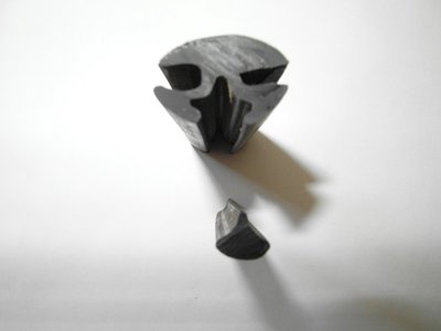

@Klaus - kannst du das Profil nicht quer durchschneiden und dann auf Kästchen-/Milimeterpapier abstempeln (Filzer sollte reichen, falls kein Stempelkissen da ist) und hier mal als Bild hochladen?

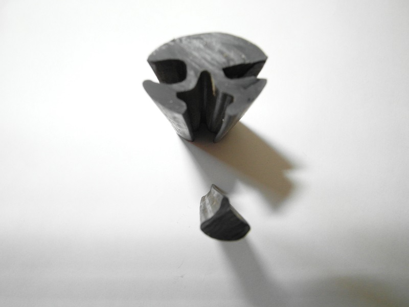

Profil ist bereits durchgeschnitten, Kataloge und Webseiten wurden schon gewälzt. Ich denke, daß ich in einigen Tagen eine Quelle nennen kann. Diese sogenannten Klemmprofile für Scheiben sind Standardware, es gibt eine Unmenge davon. Nur die ganz exakt passenden Maße habe ich noch nicht gefunden, aber eine gebrauchte, Jahrzehnte alte Dichtung ist halt auch nicht mehr so maßhaltig ...
Wenn ich was habe, poste ich es hier!

willem hat geschrieben:Also, bitte hier Posten wann du passenden Gummiprofile gefunden hat :happy:
Hallo Willem!

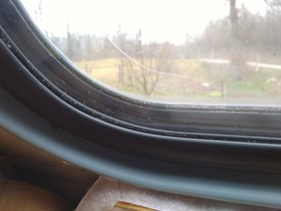

Alle meine Fenster und Oberlichter sind einfach verglast (keine Doppelscheiben!). Das Profil, das ich benötige, sieht folgendermaßen aus:
Ich habe die Dichtung sorgfältig vermessen, aber natürlich ist sie schon sehr alt und hat wahrscheinlich nicht mehr ihre Neumaße. Folgende Abmessungen habe ich ermittelt:
Klemmprofil
Maß A = Schlitz für Glasscheibe = 4,5 - 5 mm
Maß B = Schlitz für Blechrahmen = 2 - 2,5 mm
Maß C = Steg zwischen Glas und Blech = 6 - 6,5 mm
Maß D = Gesamthöhe = 14 - 15 mm
Gesamtbreite = 22 - 23 mm
Füllerprofil
Höhe = 8,3 mm
Breite = 9,5 mm
Nach langer Suche bei 22 Dichtungslieferanten habe ich folgende Dichtungen gefunden, die vermutlich passen würden. Allerdings entspricht keine exakt dem Original. Wenn aber die Maße A, B und C richtig sind, sollte der Einbau möglich sein. Das Füllerprofil sollte passend zur Dichtung mitgekauft werden, der alte Füller paßt nicht unbedingt zu einer neuen Dichtung.
Happich GHE
http://www.happich.de
Klemmprofil 401 A 020
Füllerprofil 404 0002
GuK
http://www.guk-berlin.de
Klemmprofil 01 01 9082
Füllerprofil 01 04 0200
JFW
http://www.lkw-restauration.de und ebay
Klemmprofil 7223 (15,90 EUR/m)
Füllerprofil 7153 (7,50 EUR/m)
DMF
ebay
Klemmprofil DMF P-333-2 (9,45 EUR/m)
Füllerprofil DMF P-772-2 (2,35 EUR/m)
Ich werde es mal mit dem DMF-Profil probieren. Da der Einbau der Oberlichter aber bei mir keine Priorität hat und mir außerdem noch Fensterrahmen fehlen, wird es noch einige Zeit dauern, bis ich einen Erfahrungsbericht liefern kann.
Ein interessanter Hinweis zum Schluß:
Der Katalog von Happich ist am umfangreichsten. Neben tausenden von Profilen enthält er auch Spezialwerkzeuge (die von vielen Händlern vertrieben werden) und eine Einbauanleitung:
http://www.happich.de/_media/_kat/de/HA ... _DE_EN.zip

bei uns ist irgendwann auch mal der komplette Tausch der Gummis an allen 13 Fenstern des Koffers fällig, spätestens mit dem Lackieren wird da kein Weg dran vorbei führen. Wir sollten uns da mal ein Wochenende lang eine gemeinsame Halle nehmen und die drei Koffer durcharbeiten.

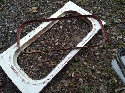

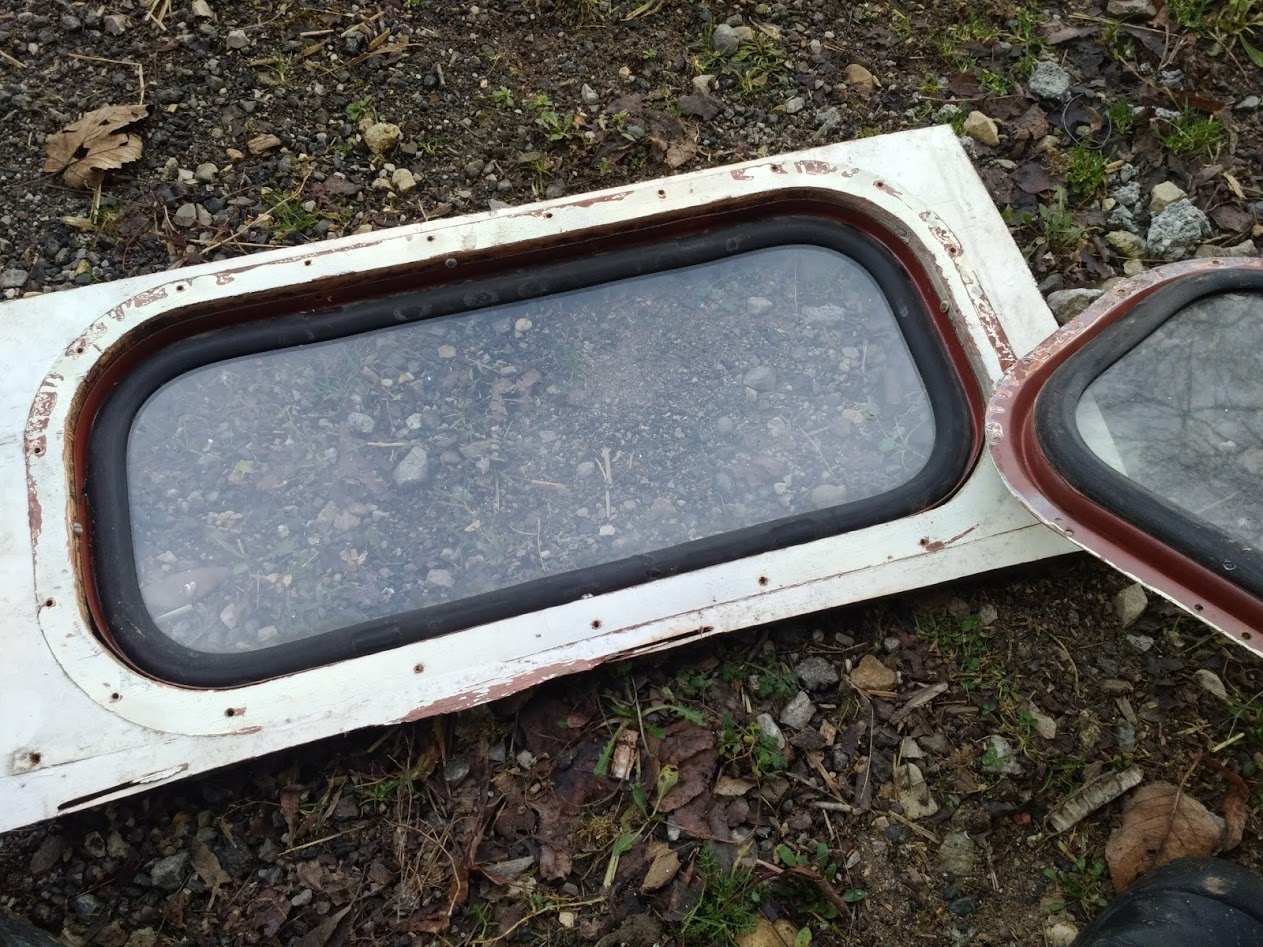

#21 Beitrag von willem » 2018-01-09 13:35:34

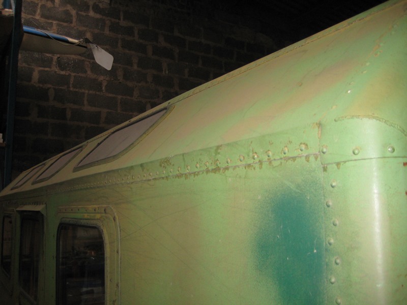

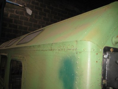

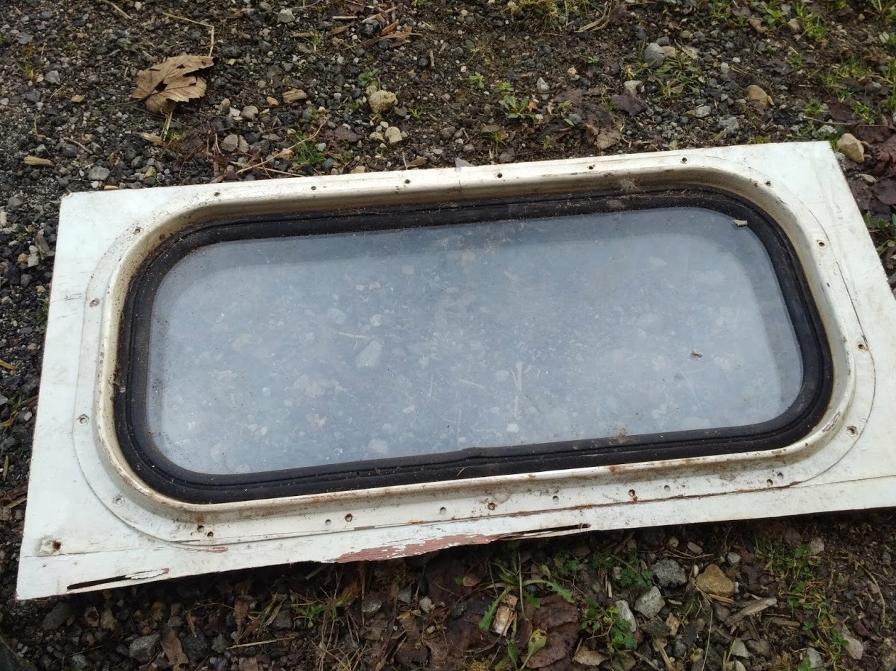

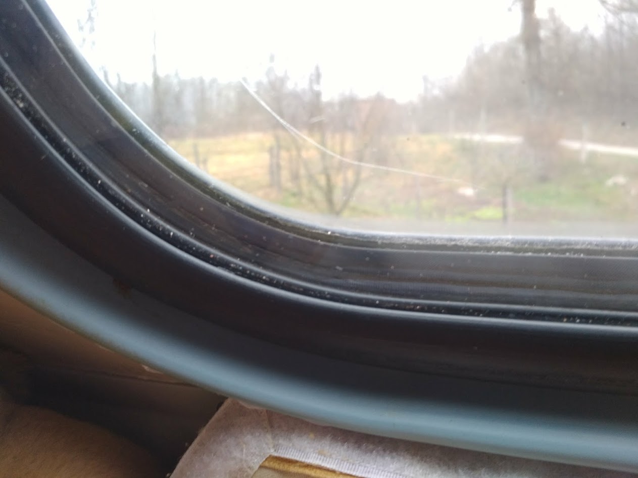

willem hat geschrieben:Ich habe noch immer Gedanken entweder mein Fenster durch Doppelglas zu tauschen oder ein zweite Scheibe nachzurüsten. Aber bis jetzt "don't change a winning team", es schwitzt wohl aber ist wasserdicht.
Mal ein update, habe in der bucht 4 Stuck Kung Doppelglas Fenster erworben von ein verschrottete Koffer. Da die Doppelverglasung aus zwei einzelne Glasern besteht, musste ich nur die Innenrahmen tauschen um von mein Einzel- ein Doppelglas zu machen.
Jetzt sind 4 Fenster doppelt, und 9 Einzel. Ich habe aber noch 4 Stuck Glas übrig (innen und außen sind identisch) Sollte jemand noch ein paar Doppelglas Innenrahmen haben, gerne!

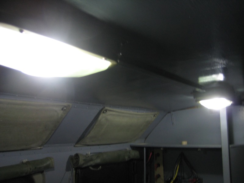

Doppelglas komplett, Foto von Innerseite.
Wand mir Aussenfenster, innere Scheibe ausgebaut.
Das extra Stutzrahmen eingebaut.
Das extra Stutzrahmen entfernt.
Wand von Aussen, ohne Alu Aussenhaut.

Vielen Dank, das ist sehr interessant. Den Umbau der Fenster auf die Doppelglas-Ausführung habe ich noch vor (irgendwann mal).
Muß der Zwischenraum der Doppelscheiben evakuiert werden?

#23 Beitrag von willem » 2018-01-09 14:00:43
Die Gummidichtungen sind auch gleich für innen und außen, und sitzen ein paar Millimeter neben einander, wie auf das Bild zu sehen. 100% luftdicht wird das wohl nicht sein. Ich habe die Scheiben unterwegs abgeholt und auf ein Parkplatz neben ein Baumarkt eingebaut. Einfach alte Innenrahmen entfernen, alles Sauber machen, und "neue" mit Doppelglas rein setzen. 10 Minuten später natürlich eine menge feucht zwischen die Teilen :mad: Tag gewartet, Koffer voll Abkühlen lassen (rund 0 Grad hier), Fenster wieder ausbauen, trocknen und zurück. Nach ein paar Tage nochmal gemacht und seitdem trocken. Das meiste ist wahrscheinlich feucht von Spülmittel das ich gebraucht habe um die Gummis und Fenster sauber zu machen :angel:
