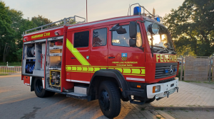

Das für mich richtige Basisfahrzeug habe ich hoffentlich auch schon gefunden. Wie ist eure Meinung und wichtiger noch kann mir jemand etwas zum Motor und Achsübersetzung sagen OM 366 LA?
917 EZ 98 Feuerwehr DOKA
Schlüsselnummer: 041920. 0708 788000
Ident WDB 6761851K299287 8
92 Km/h lt Zulassung Angebot bei ca 25.000€
Es kommen in den nächsten 4 Jahren Ausbauzeit sicherlich noch viele Fragen folgen. Ich freue mich, viele Gleichgesinnte gefunden zu haben.

#21 Beitrag von Nod2021 » 2021-10-17 11:30:25
Hat gedauert, aber jetzt hat es geklappt….Nächster Schritt wird der Besuch der Allradmesse in Bad Kissingen sein.🤙
