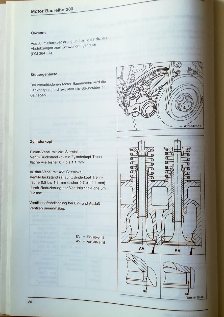

#5 Beitrag von burkhard » 2021-01-08 7:58:44
Hallo Rico,
Ventilschaftdichtungen waren erst ab Euro 2 serienmäßig. Der Scan bezieht sich auf die Neuerungen 1994 für Euro 2 Motoren.
Burkhard

#6 Beitrag von Itchywheels » 2021-01-08 9:57:11
Was sollte der Grund gewesen sein die Schaftdichtungen nicht zu montieren und damit den Ölverbrauch unnötig zu erhöhen?

#7 Beitrag von burkhard » 2021-01-08 10:01:13
Es war umgekehrt. Erst haben sie die Ventilschaftdichtungen gespart und dann ab Euro 2 festgestellt das es mit Ventilschaftdichtungen besser ist.

im Ein-/Auslasskanal herrscht gegenüber dem Ölraum deutlich Überdruck, das meiste Öl wird bei den Ladermotoren rausgeblasen, beim Sauger allerdings gefressen.
Aber im Stand sickert die Brühe runter und raucht beim Start ordentlich. Bei Euro II war das vermutlich nicht mehr im zulässigen Rahmen.
