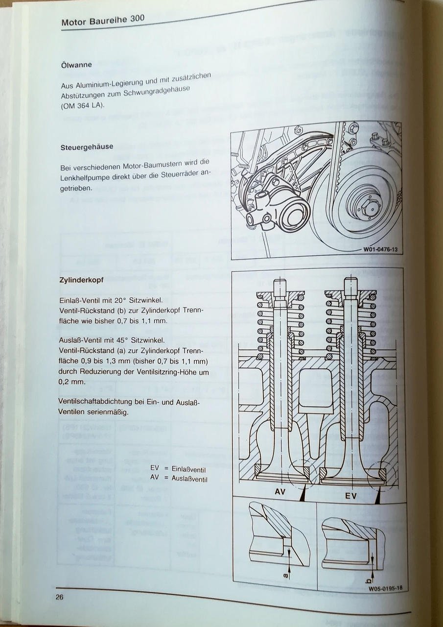

#5 Beitrag von burkhard » 2021-01-08 7:58:44
Hallo Rico,
Ventilschaftdichtungen waren erst ab Euro 2 serienmäßig. Der Scan bezieht sich auf die Neuerungen 1994 für Euro 2 Motoren.
Burkhard

Was sollte der Grund gewesen sein die Schaftdichtungen nicht zu montieren und damit den Ölverbrauch unnötig zu erhöhen?

#7 Beitrag von burkhard » 2021-01-08 10:01:13
Es war umgekehrt. Erst haben sie die Ventilschaftdichtungen gespart und dann ab Euro 2 festgestellt das es mit Ventilschaftdichtungen besser ist.

#8 Beitrag von Itchywheels » 2021-01-08 10:05:29
Das meinte ich ja...
Schaftdichtungen gab es ja wohl schon ewig als der Motor konstruiert wurde - wieso hat man nicht gleich welche montiert?

#9 Beitrag von burkhard » 2021-01-08 10:07:03
Haben wohl gedacht das es auch ohne geht. Wobei damals wurde noch nicht so mit dem Rotstift konstruiert.

#10 Beitrag von DaPo » 2021-01-08 10:13:46
Itchywheels hat geschrieben: ↑
2021-01-08 10:05:29
Weil es ja eben auch ohne geht ;)

#11 Beitrag von unihell » 2021-01-10 15:19:40
im Ein-/Auslasskanal herrscht gegenüber dem Ölraum deutlich Überdruck, das meiste Öl wird bei den Ladermotoren rausgeblasen, beim Sauger allerdings gefressen.
Aber im Stand sickert die Brühe runter und raucht beim Start ordentlich. Bei Euro II war das vermutlich nicht mehr im zulässigen Rahmen.
