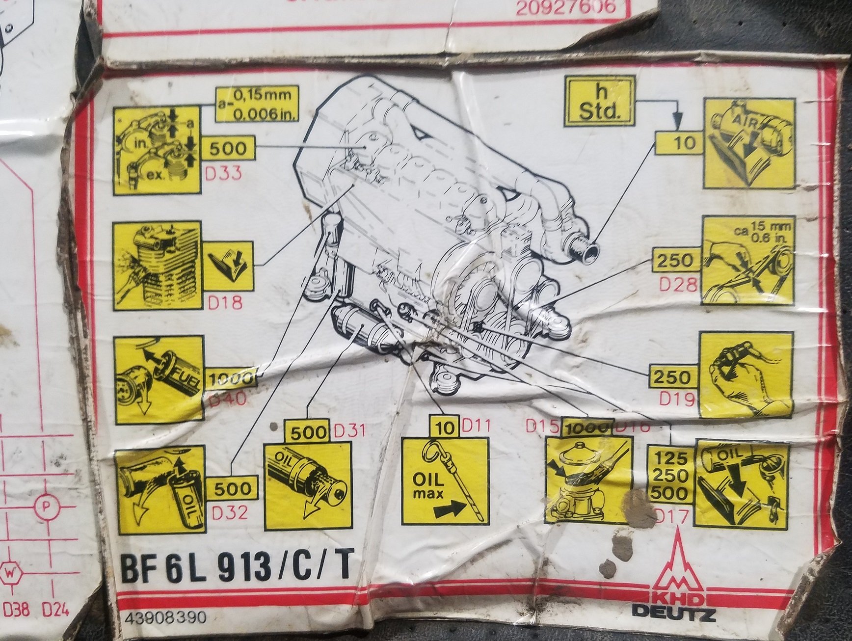

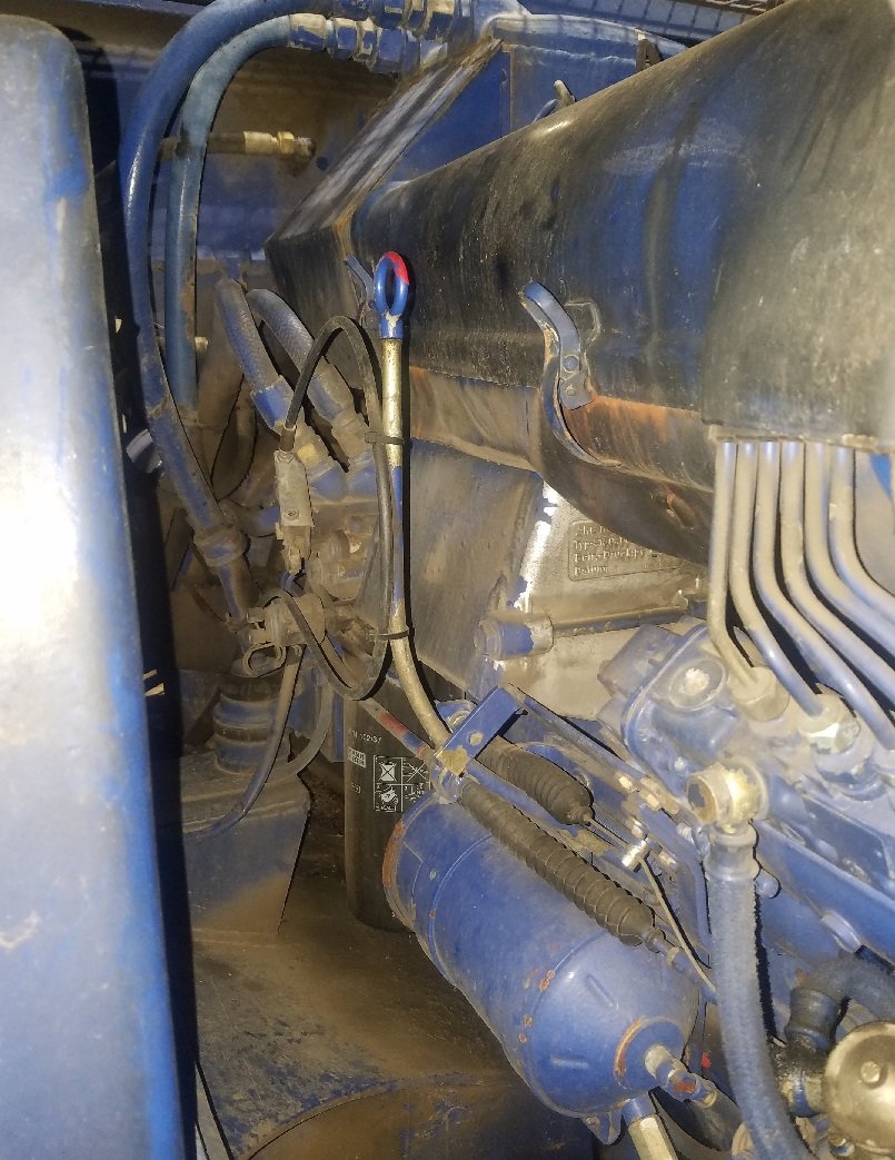

Bei unserem neuen alten Zettelmeyer-Radlader habe ich mich nun zum ersten Mal näher mit dem Hinterwagen befasst. Wo der Krach rauskommt ist tatsächlich auch ein Motor drinnen, sehr gut. Luftgekühlter Sechszylindermotor, Aufkleber und Schilder sagen "Deutz BF 6L 913/C/T".
Nach ein paar erfolgreich absolvierten ersten Tests, dass der Radlader auch was taugt, würde ich in der nächsten Zeit mal einen Ölwechsel angehen. Ein Wartungsaufkleber in der Tür macht mich dabei stutzig:
Anscheinend ist der waagerecht liegende Zylinder (auch im ersten Bild vor der Ölfilterkartusche zu sehen) ein weiterer Ölfilter mit dem gleichen 500h-Tauschintervall?! Sowas habe ich noch nie gesehen. Gibt es das bei den verwandten Motoren für Fahrzeuge auch oder kennt sich jemand mit den Einbauaggregaten für Baumaschinen aus? Kurze Suche deutet darauf hin, dass es Deutz-Motoren mit einem extra Feinfilter gibt, aber richtig schlau werde ich daraus nicht (oder ich suche falsch). Bevor ich jetzt noch lange herumsuche, was ist bei diesem Schmiersystem anders, als gewöhnlich?
Ein paar Online-Kataloge, die ich gerade durchsucht habe, zeigen für die allgemeine Motorenbaureihe 913 immer nur einen Filter, MANN auch explizit für einen BF 6L 913C (aber ohne T) nur einen Filter. Daher ist meine Vermutung, dass die Variantenvielfalt größer ist, als die paar Buchstaben zeigen?! Solange es handelsübliche Filtereinsätze sind, kann man die ja vermutlich anhand der abgelsesenen Nummer leicht besorgen. Aber ich würde gern verstehen was ich da in der Hand habe und mich über eine kurze Info freuen!

Moin Nils,
ja das gibt es . Haupt- und Nebenstromfilter . Falls du mir die Motornummer schickst, kann ich dir die passenden Filter raussuchen denn auch beim Filtereinsatz gibt es verschiedene Versionen.

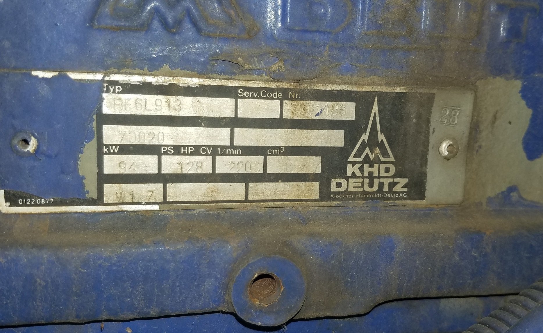

Hier das Typenschild, die Nummer 7301198 ist auf der anderen Motorseite nochmal in den Flansch zur Einspritzpumpe geschlagen, wird also wohl die Motornummer sein?!

Ja, das ist die Motornummer.
