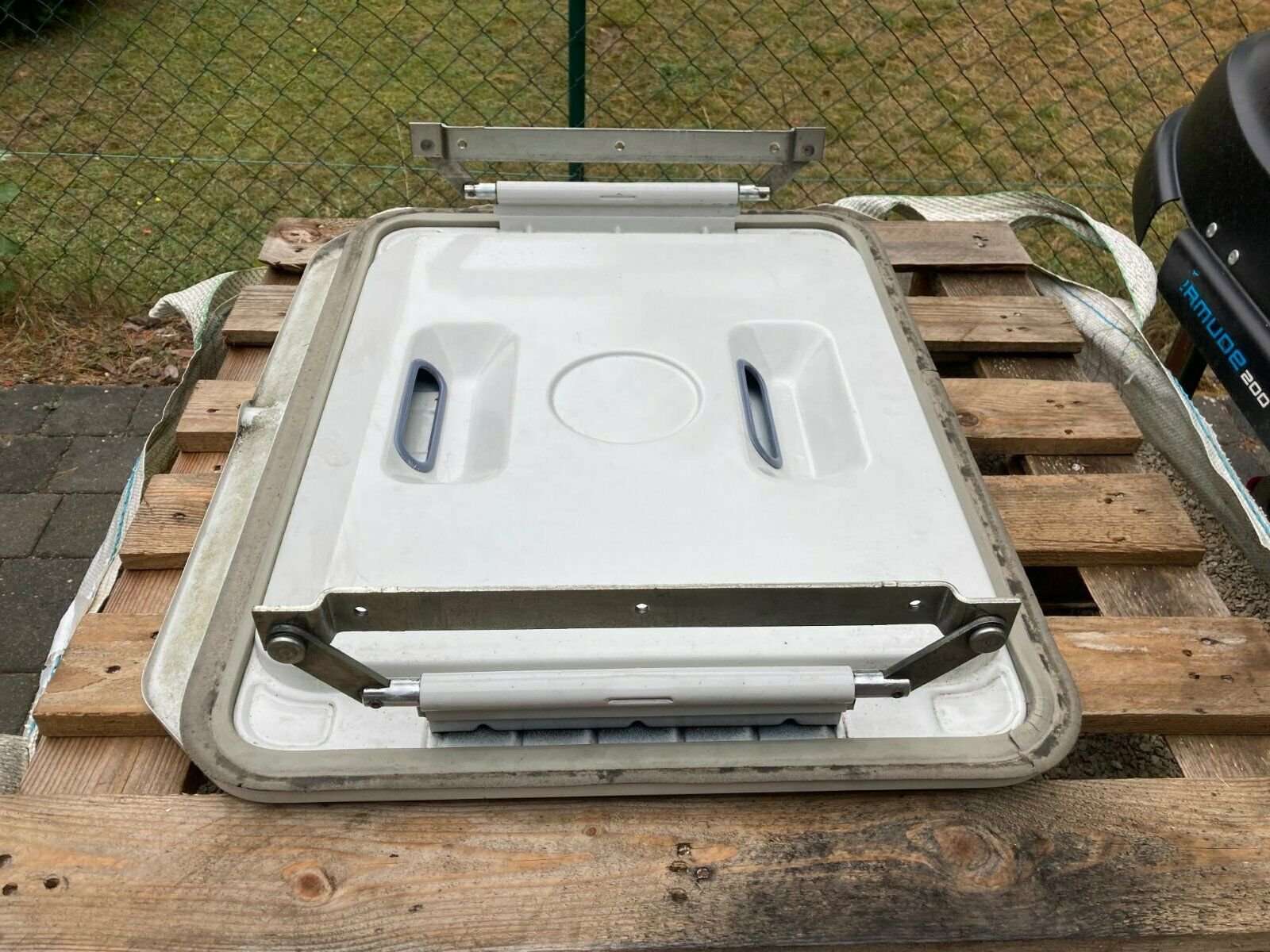

Re: Dachluke Mercedes T2 814D
Hallo Roman,
ich habe hier noch eine Dachluke aus einem NG stehen und hab mal Fotos gemacht:
Munter bleiben
Cord
Munter bleiben
Cord
