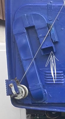

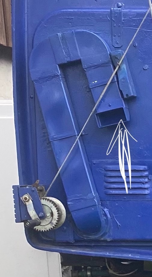

Re: Einlassöffnung Aussenluft Luftstandheizung autotherm
Hallo Marcel,
wo hast Du denn dieses Rechteckrohr denn her?
Sowas suche ich auch.
Gruß Oliver
Gruß Oliver
