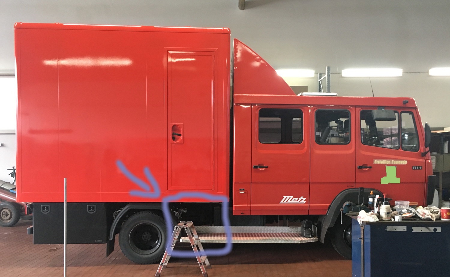

ich möchte mir für Doka und Koffer je eine Standheizung einbauen (Autoterm Air 4D und Autoterm Air 2D). Beide sollen in eine Box auf dem "Trittbrett" kommen (siehe Foto unten). Die zu erwärmende Luft soll von außen angesaugt werden (also KEINE Umluft). Ansaugung und Auspuff der Heizungen sollen unter das Trittbrett.
Was ist die beste Variante, um die Ansaugung für die zu erwärmende Luft zu platzieren? Ich würde die Öffnungen natürlich am liebsten möglichst weit weg vom Auspuff haben.
Wie würdet Ihr die Öffnungen platzieren? Einfach in die Seitenwand mit Schutzgitter, zwischen Box und Koffer, oder ganz anders?
Danke
Christoph

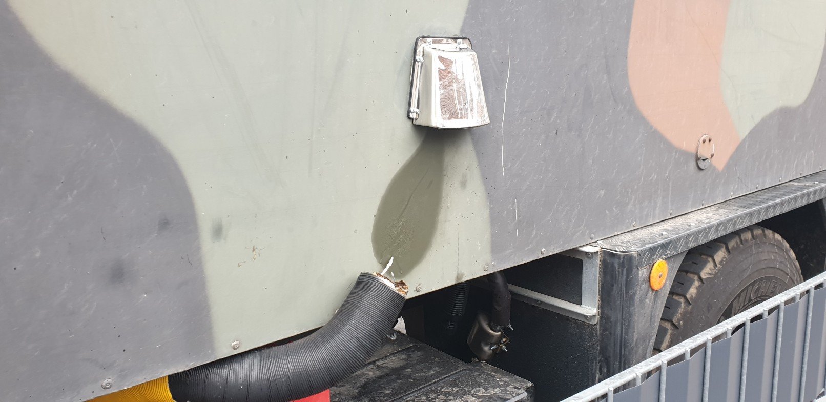

ich habe meine Standheizung hinter dem Radhaus im Koffer am Boden montiert.
Dadurch kommen Auspuff und Luftansaugung hinter dem hinteren Schutzblech nach unten raus, Verbrennungsluft geht einfach gerade 30 cm nach unten ca.
Abgas habe ich mit 2 Webasto Schalldämpfern und ca 1m Abgasrohr in die Mitte unter den Koffer geleitet, immer leicht fallend.
Ich hatte die Hoffnung dass es dort am wenigsten riecht und sich verdünnt bevor Abgase nach oben kommen.
Meine Frischluftansaugung ist auf ca 30cm über dem Radhaus. und damit mehr als einen Meter von der Abgasöffnung entfernt.
Trotzdem kommen dort ab und an besonders beim Starten und Stoppen der Standheizung leichte Dieselrussgerüche an wenn es windstill ist.
Wahrscheinlich sollte man ganz oben am Koffer ansaugen, da ist mir die Strecke aber zu weit, die die kalte Luft Kondenswasser im Innenraum generieren würde.
Darum schalten wir eben auf Umluft wenn wir starten oder stoppen.
Ansonsten läuft sie auf Aussenluft unproblematisch und geruchsfrei.
Wichtig ist wohl mit Innneraumsensor zu arbeiten weil sie sonst auf Aussenluft nicht runterregelt, zumindest im Temperaturfolgemodus und mit alten Bedienteilen.
Bei mir sind nun 3 Sensoren verfügbar, Heizung, Bedienteil und Zusatzsensor. Damit funktioniert die Regelung recht gut finde ich.

Bisher gehen übrigens alle Dieselluftstandheizungen die ich bisher sehen durfte nicht ganz aus im Temperaturmodus, sondern regeln bis zur Minimalleistung runter und laufen da munter vor sich hin. Auch wenn der Innenraum sich langsam immer mehr aufheizt ändert das nichts - und so um 1kw ist bei unsern Büchsen wenn’s draußen noch 5 Grad sind zu viel. Die Autoterm haben - glaube ich - eine Hysterese von 5 Grad (was ich viel zu groß finde), wo „eng“ da andere Regeln weiß ich nicht.
Abgas mittig unterm Koffer finde ich nicht so doll. Im Stehen steigen die warmen Abgase auf und suchen sich ihren Weg (auch wenn man die im Betrieb nicht mehr riecht) nach innen.

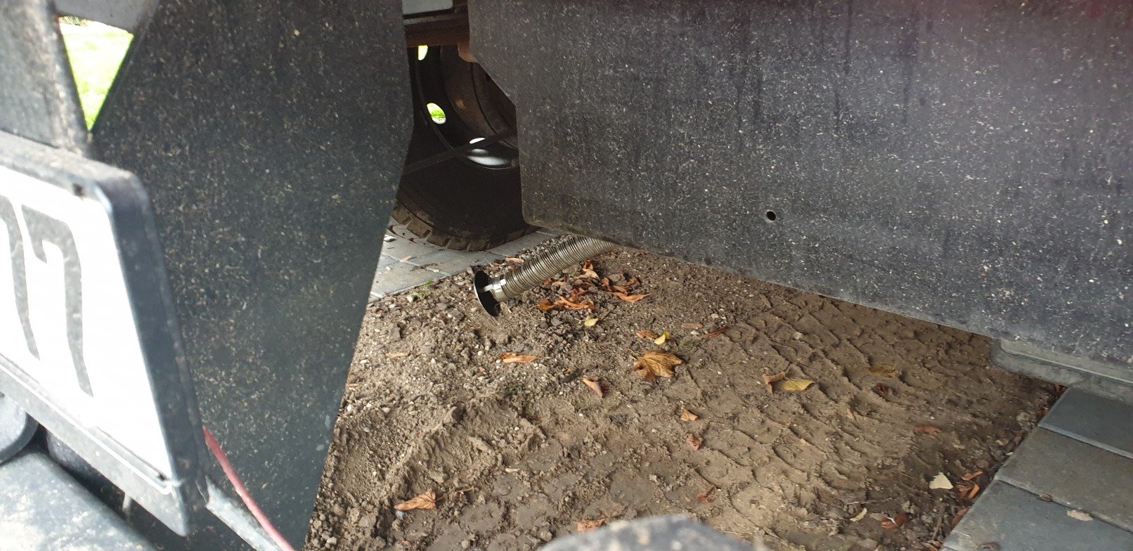

mittig unterm Koffer ist aber die einziige Option die man so hat denke ich.
seitlich unterm Koffer beim Batteriekasten geht auch nicht, weil dann das Abgas wenn es aufsteigt genau in die seitliche Ansaugöffnung für die Frischluft strömen würde.
Darum bin ich nun auf Höhe des Batteriekastens in etwa 10cm innerhalb der Längsträger und in etwa auf Höhe der Hinterachse mit dem Ende der Abgasleitung.
So steigt nichts in die Frischluftansaugung.
Und bisher hatte ich während Standheizungslauf immer "0" auf dem Display meines CO Warners stehen.
Mein Gefühl sagt mir besser bekommt man das nicht hin und wenn ich man mal überlegt wie Serienstandheizungen gebaut sind, da geht der Auspuff ins Radhaus, von da steigen die Abgase auch auf und ansaugen der Frischluft passiert durch die regulären Heizungsöffnungen im Wasserkasten, der wiederum ist über seine Wasserabläufe verbunden mit den Radhäusern.
Also denke ich mit der Lösung ganz unterm LKW und Ansaugung dann auf gut Brusthöhe sollte man schon sicher sein.
Oder?
Weil es mich jetzt interessiert ob die Heizung überhaupt CO macht habe ich jetzt die Abgase mit einem Schlauch direkt unterhalb der Ansaugöffnung für Frischluft gelegt und lasse das auf der üblichen kleinen Stufe jetzt mal so laufen und schaue ob im Koffer das CO ansteigt.
Ich gehe dann mal ab und zu mit Luftreserve ind er Lunge rein und lese ab.
Wünsch mir Glück :-)

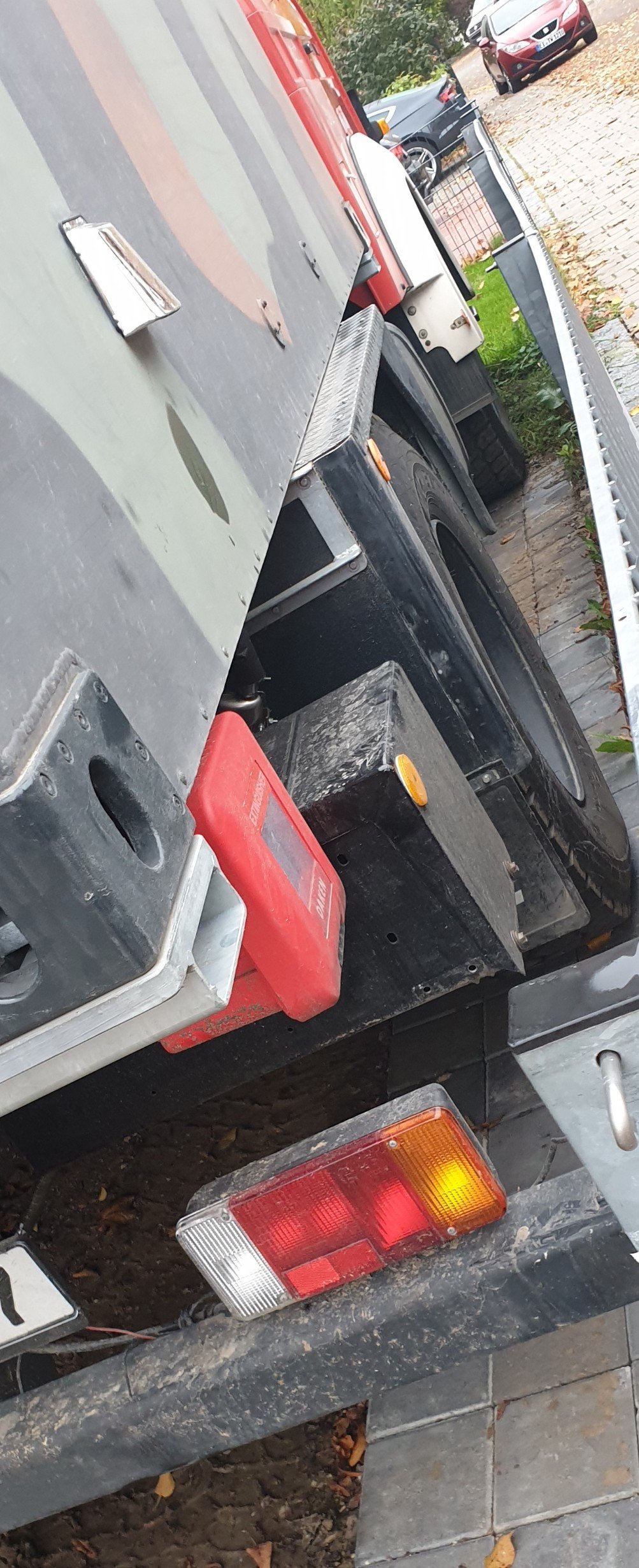

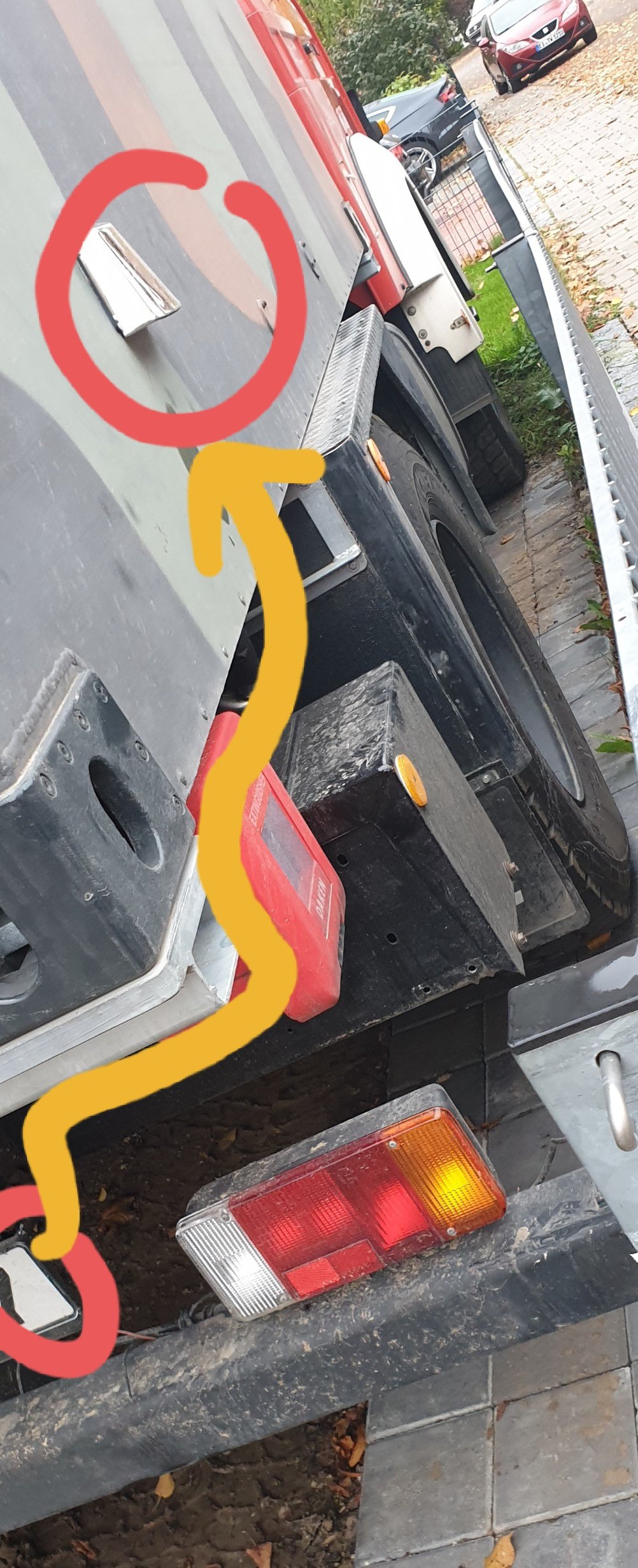

Test abgeschlossen, nach gut 20 Minuten Standheizungsabgase direkt an die Luftansaugung für den Innenraum ist der CO-Messer auf "000" geblieben.
War auch nicht anders zu erwarten, CO ist ja ein Zeichen für eine Sauerstoffarme und unvollständige Verbrennung und sollte bei einer Standheizung gar nicht emittiert werden.
Anbei gleich noch 2 Bilder von der Einbausituation des Abgasschnuffels.
Alternativ könnte ich ihn hinten auf Höhe des UFS enden lassen, aber das dürfte keine substantielle Verbesserung bringen.
Im Endeffekt werden die Abgase aus der kleinen Heizung so stark verdünnt, dass da nie was passieren kann.
Das gilt meiner Meinung nach auch für jede Nachbarstandheizung am Campingplatz, die bläst ja auch nach unten raus und nicht nach oben zu meiner Ansaugöffnung.
Ich meine die 2D verbraucht auf Vollast 0,24l/h Diesel.
Der Motor wird sich wohl irgendwas um die 2-3l pro Stunde im Leerlauf ziehen. So grob, ein PKW Motor zieht sich um die 0,7-1,2 l/h. Je nach Motorgrösse und Leerlaufmomenten von der Klima und so weiter.
Da stirbt im Stau auch keiner direkt wenn man ihm das ins Auto bläst.
Und nicht jeder hat die Umluft an im Morgenstau :-)
Das schlimmste was passieren kann ist einfach das Thema Dieselabgasgeruch beim starten und stoppen der Heizung.
Sieht das irgendjemand berechtigt anders?
Bilder:
Man sieht ungefähr wo der Auspuff endet, das ist bereits zwischen den beiden Längsträgern wenn das Abgast hochsteigt.
Es müsste schon recht weit hochsteigen um meine Frischluftansaugung zu erreichen und weiter weg wollte ich von der Verbrennungsluftansaugung auch nicht gehen um nicht die Druckunterschiede zu gross werden zu lassen.
Diese sitzt hinter dem rechten hinteren Schutzblech im spritzgeschützten Bereich.
CO2 mischt sich ja direkt mit der Luft, so dass da auch nicht passieren kann was bei geöffnetem Fenster nicht passieren würde.
