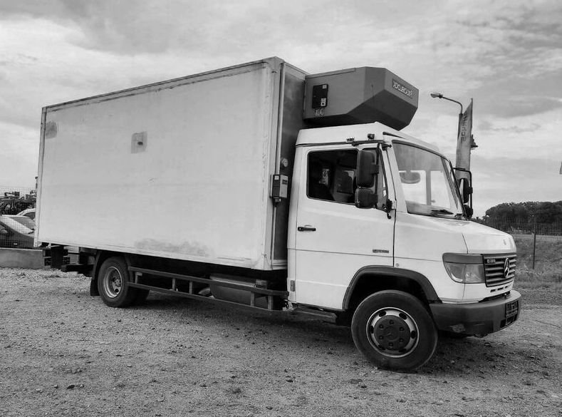

Mahlzeit, Gemeinde!

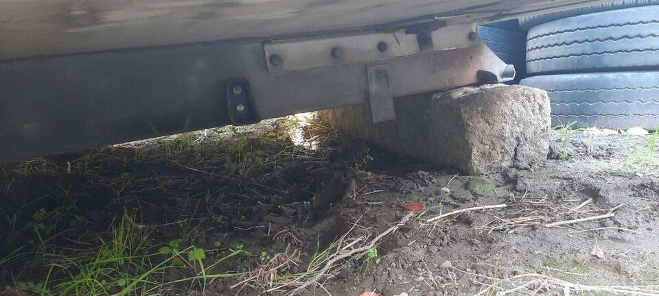

Kennt jemand die RAHMENBREITE von diesem Mercedes Benz Vario (?) Also die Breite zwischen den Längsträgern bzw. Abstand Aussenkante - Aussenkante? Müsste die entsprechende Breite vom Zwischenrahmen wissen.
Beiträge: 18634
Re: Rahmenbreite MB Vario
#2 Beitrag von Pirx » 2020-11-14 19:55:52
850 mm außen-außen

das der Rahmen des Vario im Bereich der HA sich s-förmig nach oben wölbt ist bekannt?

Oha, danke. Dann wird das mit Blick auf die Rahmenbreite am 90-16 wohl eher nicht plug&play Bild

FrankS hat geschrieben:
2020-11-14 20:01:19
Grüßle Frank

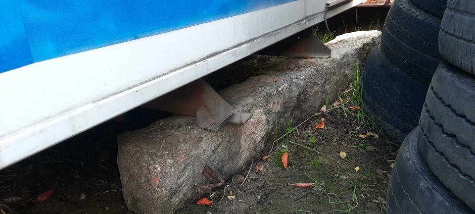

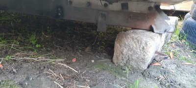

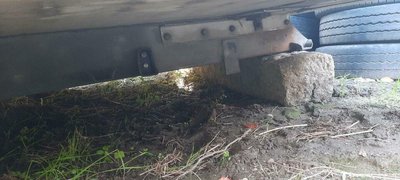

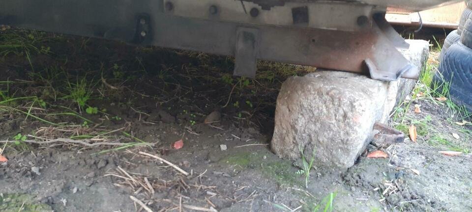

Nein, wars nicht. Danke für den Hinweis. Damit dürfte der Zwischenrahmen garnicht mehr fürn 90-16 zu verwenden sein fürchte ich...
