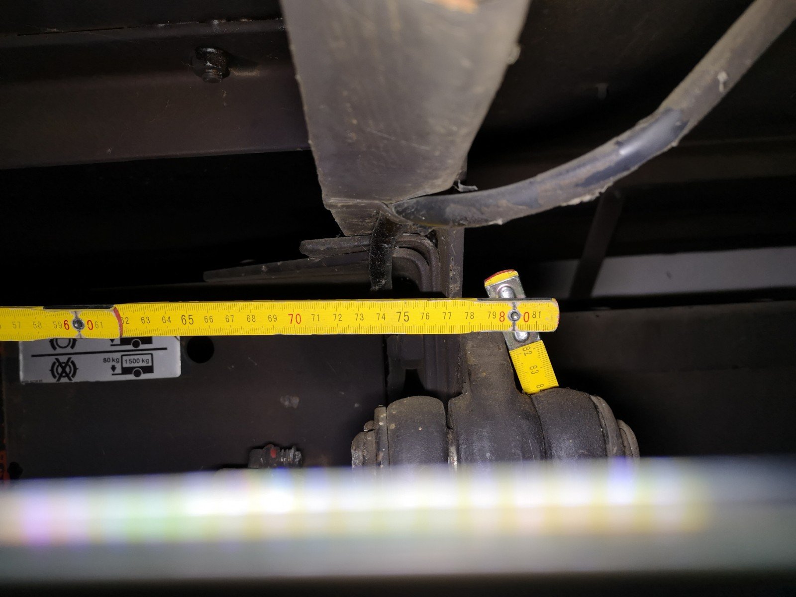

Kennt jemand die RAHMENBREITE von diesem Mercedes Benz Vario (?) Also die Breite zwischen den Längsträgern bzw. Abstand Aussenkante - Aussenkante? Müsste die entsprechende Breite vom Zwischenrahmen wissen.
Beiträge: 18908
Re: Rahmenbreite MB Vario
#2 Beitrag von Pirx » 2020-11-14 19:55:52
850 mm außen-außen

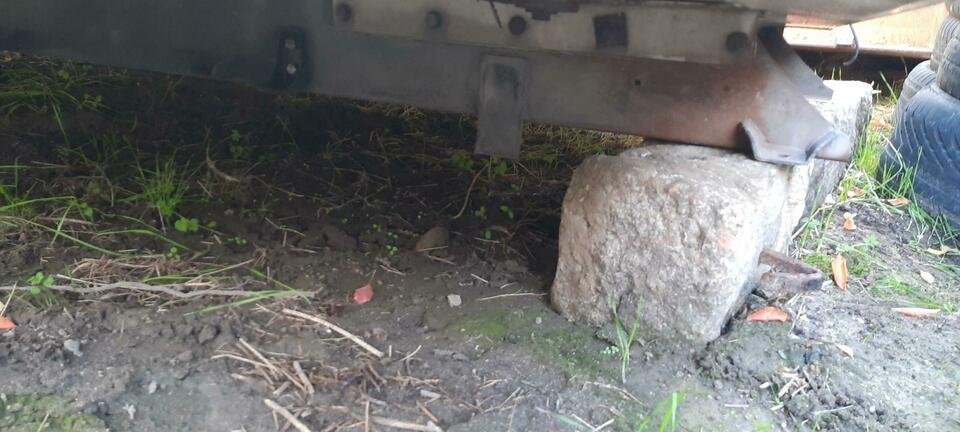

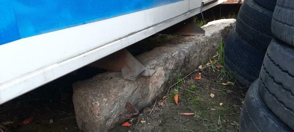

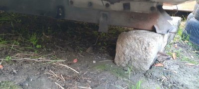

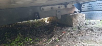

Nein, wars nicht. Danke für den Hinweis. Damit dürfte der Zwischenrahmen garnicht mehr fürn 90-16 zu verwenden sein fürchte ich...
