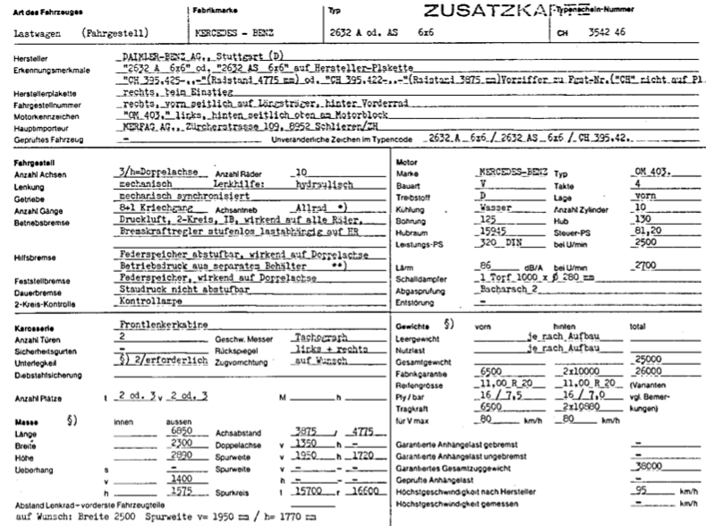

Hallo Zusammen,
ich habe heute erfahren, das ich laut Typenschein (ist angehängt) mein Automatikgetriebe Allison HT 740 D rauswerfen kann und mit einem 8+1 Getriebe ersetzen kann/darf.
Fahrzeug: Daimler Benz 2632 6x6 V10 (OM403) 15`950ccm3 Jahrgang 1978
Meine Frage an euch ist folgende:
welches 8+1 Getriebe ist das genau, das verbaut werden darf?
was müsste beim Umbau vom Automat auf Schalter beachtet werden?
welche Teile benötigt es (Schaltgestänge, Pedalen, sonstiges?
könnte es auch von einem 4x2 übernommen werden?! oder unterscheidet sich das zum 4x4 oder 6x6 (Standfestigkeit etc.)
Vielleicht schlachtet jemand einen mit einem Solchen Getriebe per Zufall?
vielen lieben Dank im Voraus
Seb

NACHTRAG,
das Getriebe müsste laut @Pirx ein ZF-Getriebe 5S-110 GPA sein...

Also das hat ein zulassungstechnischen Hintergrund das ich den so als Wohnmobil nicht zugelassen bekomme oder nur mit grossem Aufwand, das ist zu umständlich. Ich habe einfach gesehen das im Typenschein (das ist das was für ein bestimmten Typ Fahrzeug an Konfiguration hinterlegt ist) und dort steht ein 8+1 Getriebe drin. Also kann ich das einfach umbauen und schon kann ich Hürdenfrei eine wohnmobilzulassung bekommen. Zumal ich sowieso einen Handschalter wollte, das spielt mir nun auch noch gut in die Karten :-)
