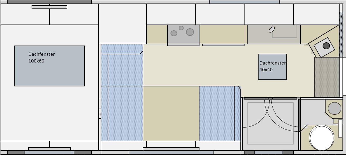

gibt es etwas das dagegen spricht, ein Dachfenster längs in Fahrtrichtung wie im Bild zu verbauen?
Ich hab gehört, dass ein Dachfenster quer zur Fahrtrichtungs verbaut sein muss, mit der Öffnung hinten,
damit es automatisch schließt, falls es vor der Fahrt nicht geschlossen wird. :frust:
Wir möchten es aber längs verbauen, und ich meine es auch schon oft so gesehen zu haben...
Was meint ihr, gibt es da Probleme mit dem TÜV? :ohmy:
Wir freuen uns über eure Hinweise
Benny und Susanne

Außer das die Verglasung Typgeprüft sein muss, wären mir keine weiteren Vorschriften bekannt.
Benny und Susanne
Guten Morgen,
welches Fenster ist es denn?
Spontan habe ich die Einbauanleitung eines Dometic Heki gefunden, dort müssen die Scharniere tatsächlich vorne sein.
https://www.campingshop-24.de/media/pdf ... eitung.pdf
Das heißt aber nicht das das eine gesetzliche Vorschrift ist.
Lg

Wir möchten nächstes Jahr auch ein Dachfenster einbauen, bei uns soll es ein Outbound werden. Tatsächlich würden wir es ebenfalls so einbauen, das das Scharnier längs zur Fahrtrichtung verläuft.
In deren Anleitung ist hierzu nichts zu finden, aber aufgrund deiner Überlegung ist es sicherlich sinnvoll den Hersteller zu fragen.
https://www.outbound.eu/files/Manual_DR.pdf

Es wird das Outboundfenster DR40.
Susanne
wildandfree
Beiträge: 154
Registriert: 2019-01-29 15:17:18
Re: Dachfenster Position, gibt es Vorschriften?
#8 Beitrag von wildandfree » 2020-09-25 9:52:49
Ich hab bei Outbound nachgefragt, dort wird empfohlen die Scharniere vorne zu verbauen.
Es ist aber auch möglich, sie seitlich zu verbauen.
Sie haben in dem Fahrzeug auf ihrer Website auch eines der Dachfenster längs verbaut.
Ich frag mich nur, ob es in Deutschlang ggf. härtere Vorschriften gibt?? :eek:

Ich hab ein Outbound Dachfenster längs verbaut.
Hat bei der Zulassung in der Schweiz niemanden interessiert.
Beim Fahren oder so ist mir auch nichts Negatives aufgefallen.
Bzgl. Zulassung in Deutschland kenne ich auch keine Vorgaben hinsichtlich der Lage der Scharniere, lediglich bei Türen an der Seite, dort muss die Tür immer Vorne angeschlagen sein. Bzgl. der Dachluke würde ich aber die Scharniere nie Hinten anschlagen, egal ob es Vorgaben dazu gibt oder nicht.
