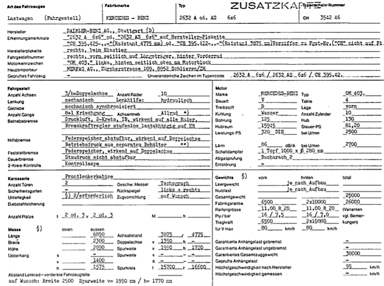

NEUE INFOS
habe heute erfahren, das laut "Typenschein" Bild angehängt, ein Schaltgetriebe 8+1 verbaut werden kann, also zumindest ist es das, was eingetragen ist (als Lastwagen) als Arbeitsmaschine Automatik...
jetzt werde ich mich über den Umbau schlau machen und ein neues Thema eröffnen, das es ordentlich getrennt ist.

#65 Beitrag von Ulf H » 2020-10-11 10:46:02
... ok, jetzt verstehe ich das Problem ... da das Fahrzeug von Arbeitsmaschine auf LKW oder Womo umgeschrieben werden soll, ist das Automatikgetriebe nicht mehr zulässig ... manchmal ist es schon lästig, dass die Schweizer es soooo genau nehmen ... damit hatte ich dort auch öfters meine Mühe ...
riiiiichtig, genau das ist das Problem dann beim Umschreiben auf den vorhandenen Typenschein: ups falsches Getriebe drin :-D ... naja so ist das eben hier... Aber das ist nichtmal so schlimm, es wäre eh mein Wunsch gewesen auf Schalter umzubauen, aber jetzt müsste ich das zwingend vor der ersten Kontrolle machen, sonst geht garnichts...
