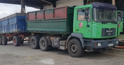

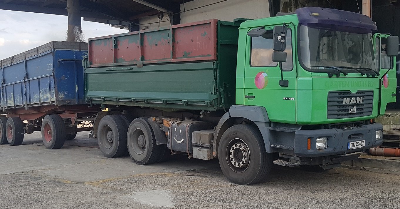

Re: Kraftstoffverbrauch moderner 400-PS-SZM
Geht der zur Not nicht auch?
