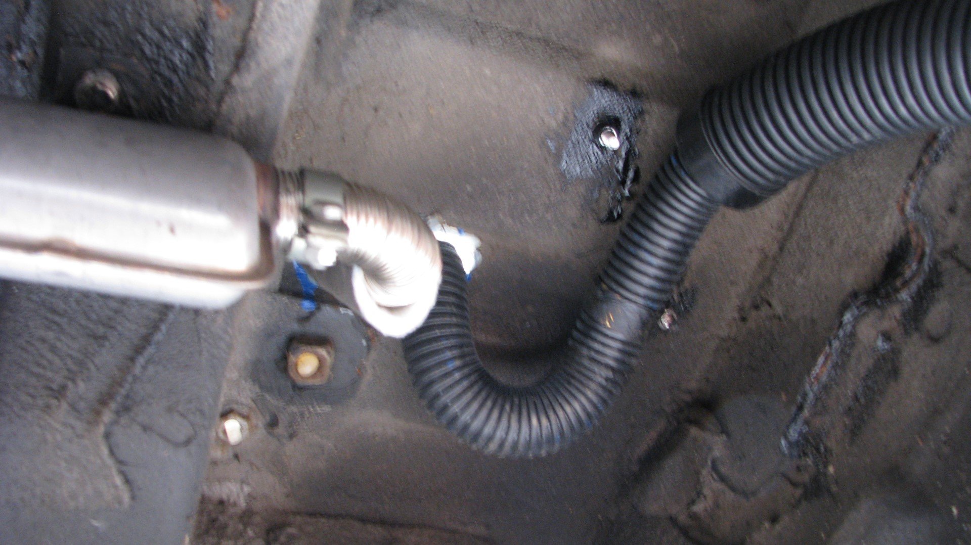

Anbei mal Fotos meiner Installation. Das Gerät ist für die Fotos nur provisorisch eingebaut wurde, da ich noch auf den Ersatzsensor warte. Es ging ja aufzuzeigen das die Luftführung ja ohne große Bögen auskommt. Ich hab ihn im verdacht, da die Heizung ja nicht so extrem Heiß wird, abschalten soll sie ja erst bei über 250^Sensortemperatur. So steht es in der Reparaturanleitung.

Alles ist schlecht. Die Installation muss auf dem Boden, über eine Adapterplatte oder direkt auf dem Boden erfolgen.
Das Auspuffrohr ist überhaupt nicht abgedichtet, eine Kleinigkeit, aber man kann es atmen.
Mit der Zufuhr von erwärmter Luft ist alles klar, sind die Jalousien am Auslass immer geöffnet?
Ist der Lufteinlass zum Heizen frei?
