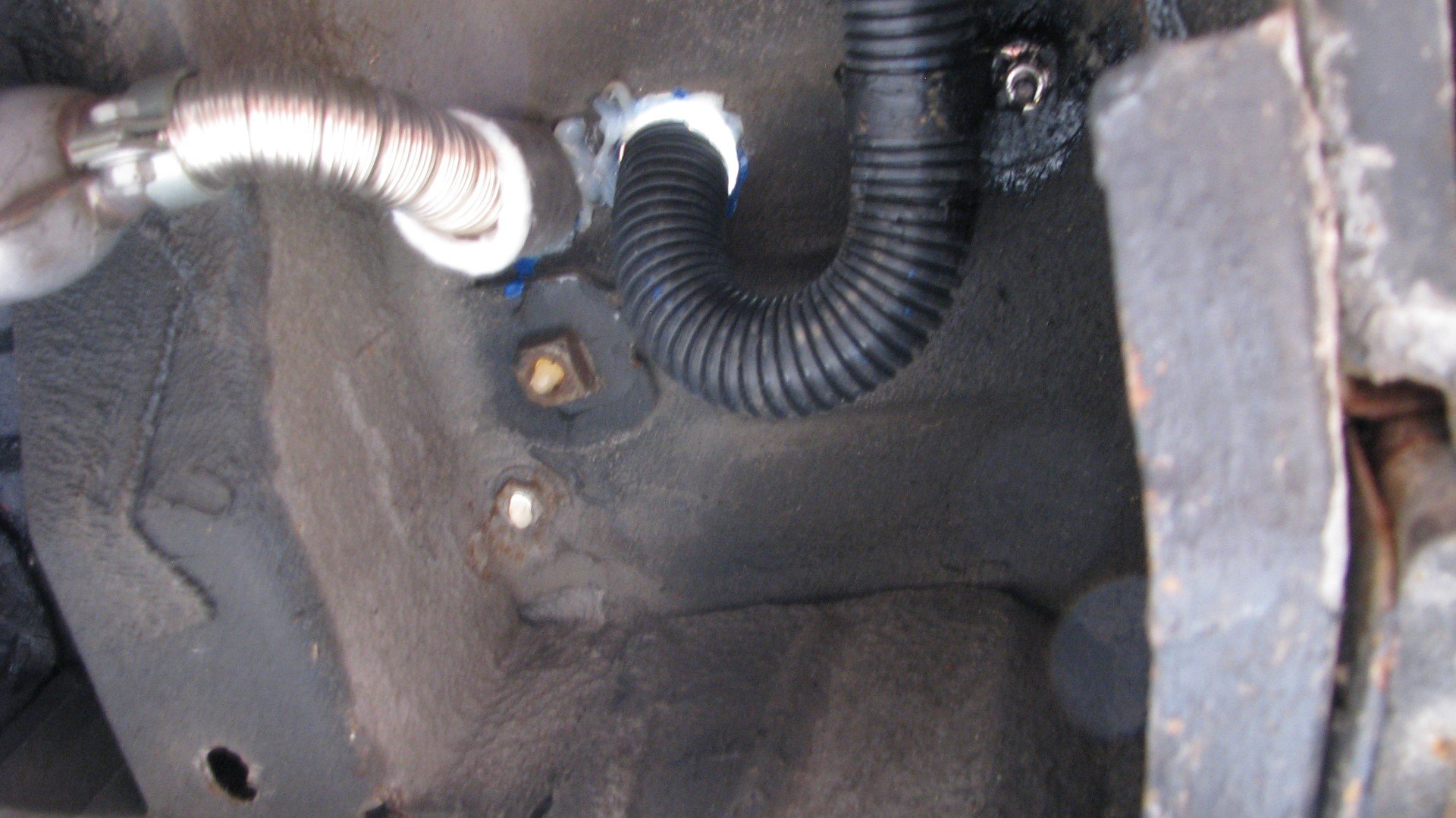

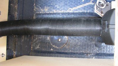

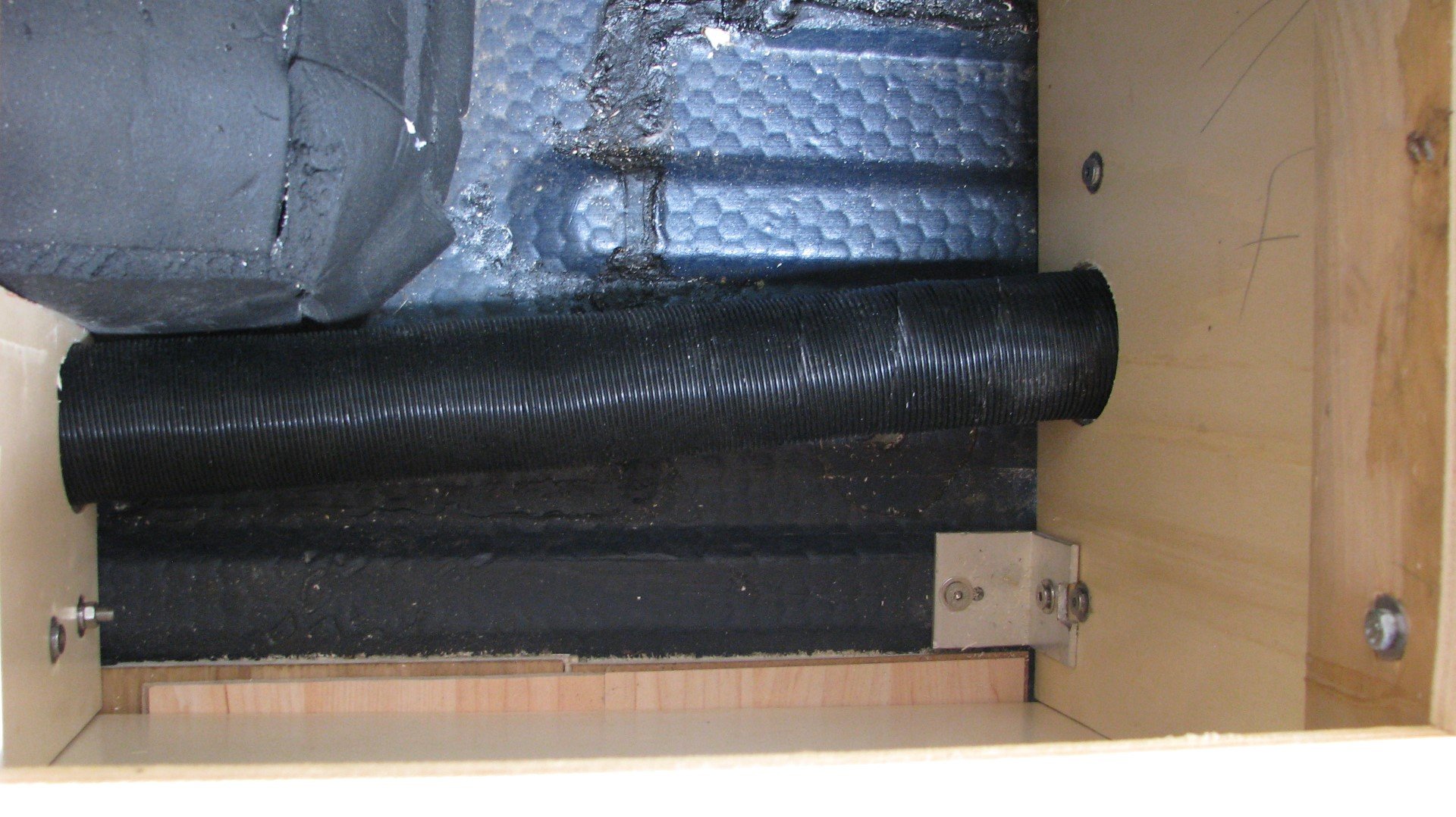

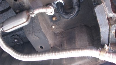

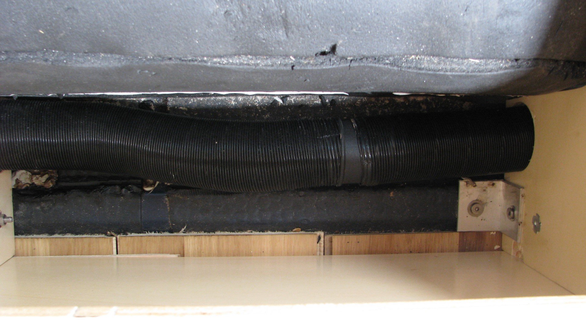

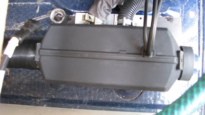

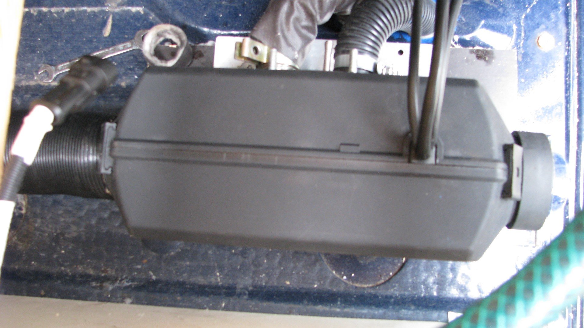

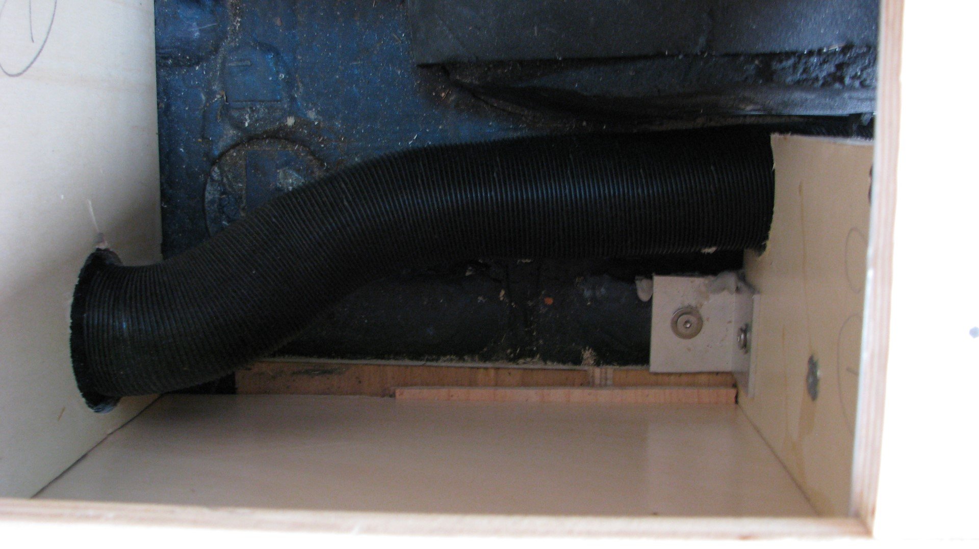

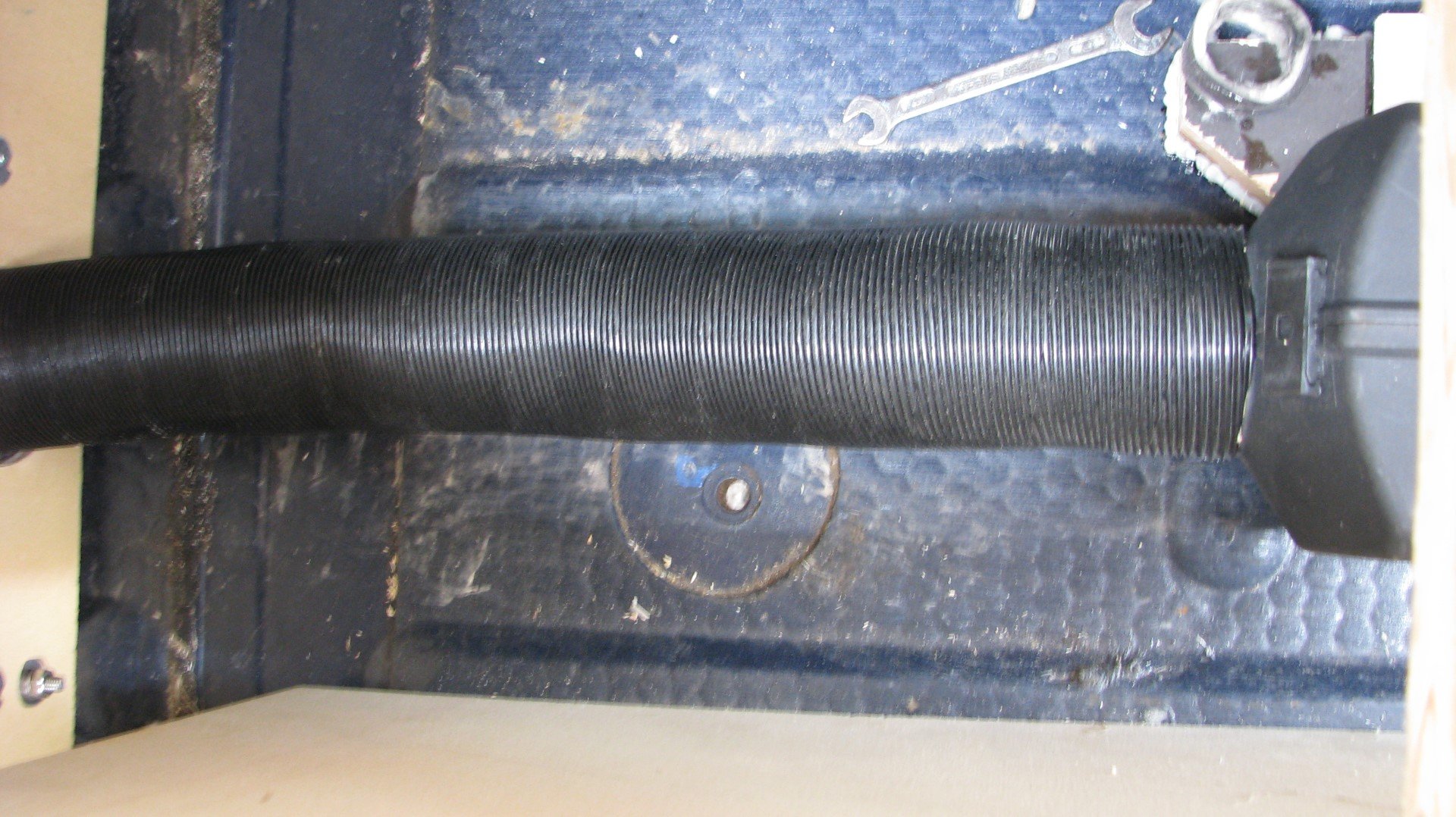

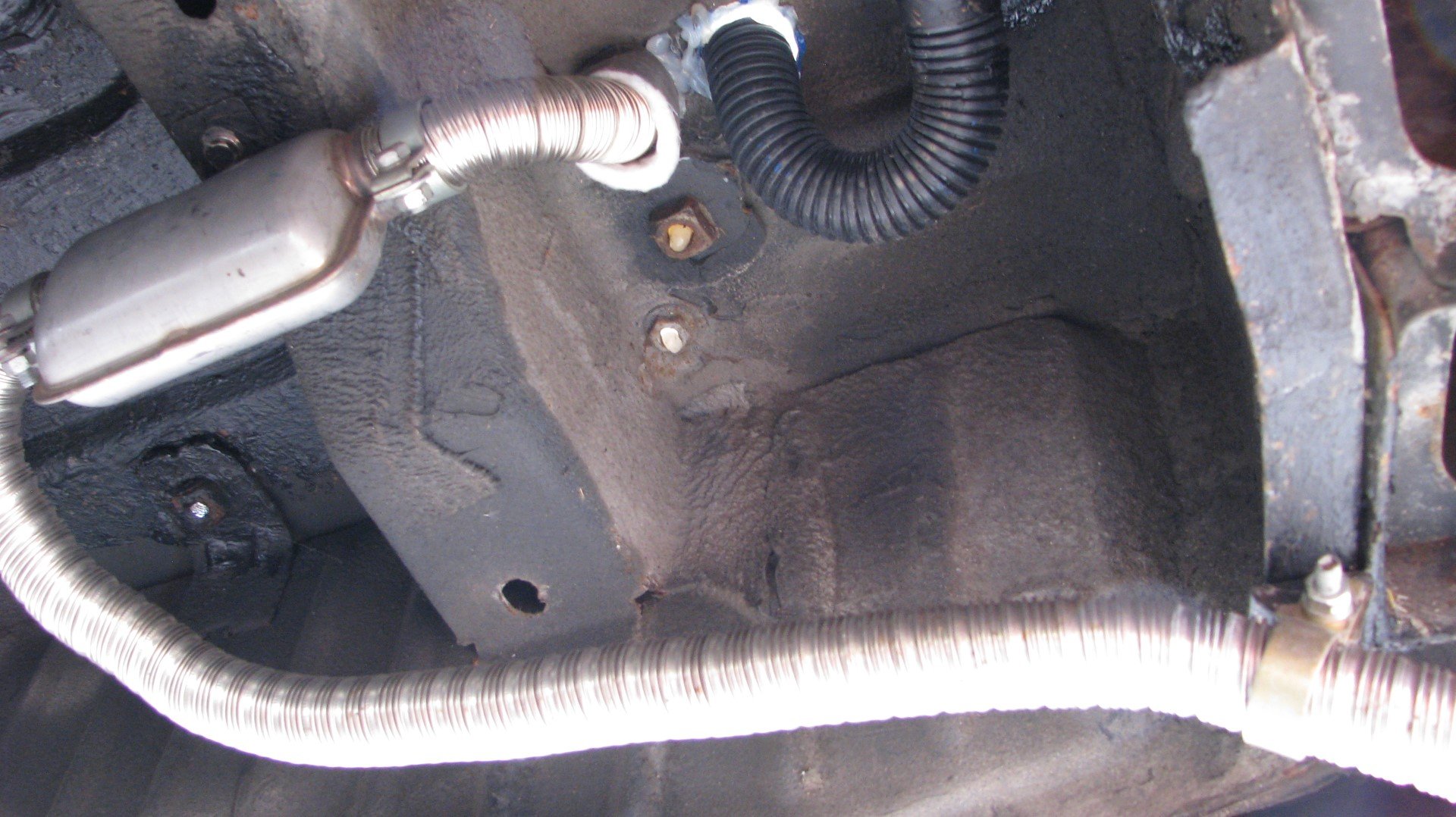

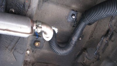

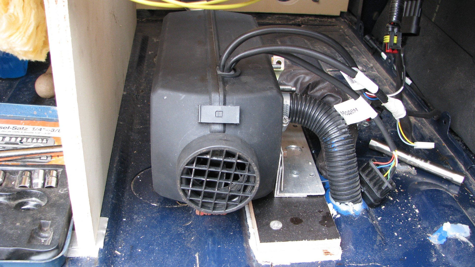

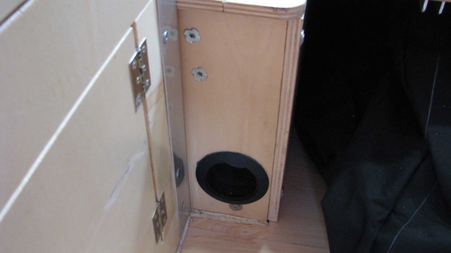

Anbei mal Fotos meiner Installation. Das Gerät ist für die Fotos nur provisorisch eingebaut wurde, da ich noch auf den Ersatzsensor warte. Es ging ja aufzuzeigen das die Luftführung ja ohne große Bögen auskommt. Ich hab ihn im verdacht, da die Heizung ja nicht so extrem Heiß wird, abschalten soll sie ja erst bei über 250^Sensortemperatur. So steht es in der Reparaturanleitung.
- Kampfschrauber
- Beiträge: 512
Re: Standheizung Plana 2D macht Probleme
Alles ist schlecht. Die Installation muss auf dem Boden, über eine Adapterplatte oder direkt auf dem Boden erfolgen.
Das Auspuffrohr ist überhaupt nicht abgedichtet, eine Kleinigkeit, aber man kann es atmen.
Mit der Zufuhr von erwärmter Luft ist alles klar, sind die Jalousien am Auslass immer geöffnet?
Ist der Lufteinlass zum Heizen frei?

So jetzt werde ich mal berichten!
Nach dem ich den Thermosensor gewechselt habe, hat sich leider nichts geändert. Die gute Tante Planarjonovskaja schaltet leider immer noch ab wenn ihr zu Heiß wird( ist ja auch richtig so).
Da ich nicht weiter kam habe ich mir mal das Diagnosetool für Planarheizungen bestellt. Die Heizung laufen lassen und beobachtet wie sich die Temperatur verhält. Ohne aufgesetztes Luftrohr ging die Temperatur bis auf 230°C.
So bald ich das Luftrohr aufgesetzt habe ging die Temperatur in die Höhe und zack bei 248°C war Schluss. Ich habe sie danach mal mit verminderter Leistung weiter gefahren und da blieb auch die Temperatur unter der Abschaltschwelle. Da läuft sie zwar nur im Teillastbetrieb und es wird länger dauern bis es warm wird, aber sie läuft erst mal. Und zum freiblasen (im Teillast sollen die Geräte zum verrußen neigen) kann ich ja zum abschalten die Heizung auf vollast laufen lassen bis sie abschaltet. Beim Start läuft sie ja auch erst Vollast die ersten 2 Minuten bis sie runter regelt.
Es scheint so zu sein das die kleine Planar mit längeren Luftschläuchen Probleme hat. Das empfiehlt z.B. Tigerexped auf seiner Homepage. Unbedingt wenig Bögen (am besten max 2x90°) und kurze Rohre.
Für die meisten scheint das auch zu stimmen. Direkt von der Heizung mit kurzem Rohrstück zum Ausströmer.
Wenn es mich mal überkommt werde ich noch mal mit einem größeren Rohrdurchmesser probieren, aber jetzt läuft sie erst mal. War eine sehr warme Angelegenheit, die letzten Heißen Sommertage beim probieren an der Heizung.
Vielleicht werde ich auch mal eine externe zufuhr der Heizungsluft probieren, oder mal mittels einem Y-Stück einen zweiten Ausströmer anbringen.
Was mich aber immer noch verstört ist das sie ja mindestens 1 Jahr ohne Probleme funktionierte. Gut es waren drei Ausfahrten mit ca. 50 Brennerstunden.
Sollte sich was ergeben werde ich berichten.
