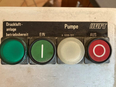

Nein, mit der grünen Taste schaltest Du die Pumpe zu und das weiße Licht leuchtet, mit dem Roten Schalter wird die Pumpe wieder abgeschaltet.
Der Motor wir bei den meisten Fahrzeugen vorne normal gestartet, eine Startfunktion hinte ist immer ein Extra, meist auch mit einem Schlüsselschalter.

Hallo Alfred, was heisstn zuschalten?
Ich dachte die Pumpe hängt via Kardan am Nebenanrtieb und pumpt los, sobald er geschaltet wird?
Hat die Pumpe noch eine Kupplung?
Gruss Henrik!
Re: MB 1222 AF Feuerwehr springt nach Ausbau Pumpe nicht mehr an..
Beim Pumpe zuschalten wird die Kupplung pneumatisch betätigt, damit der Nebenantrieb einrücken kann und so die Pumpe antreibt.
