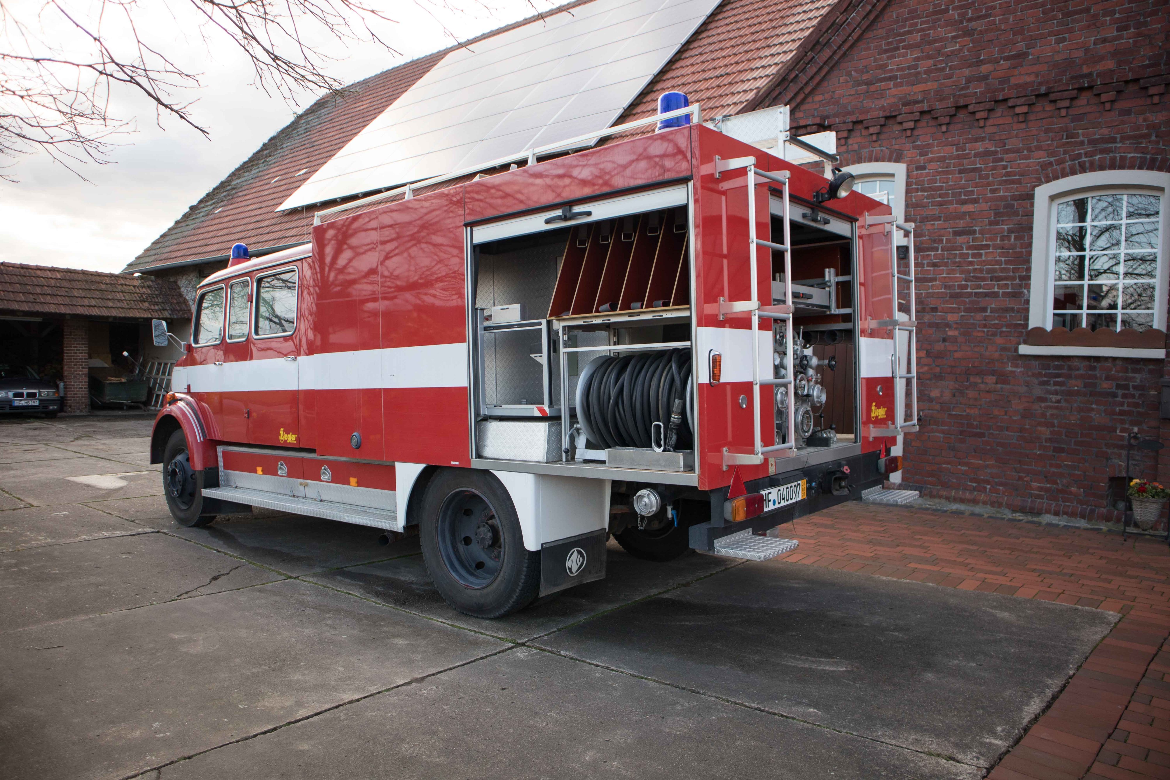

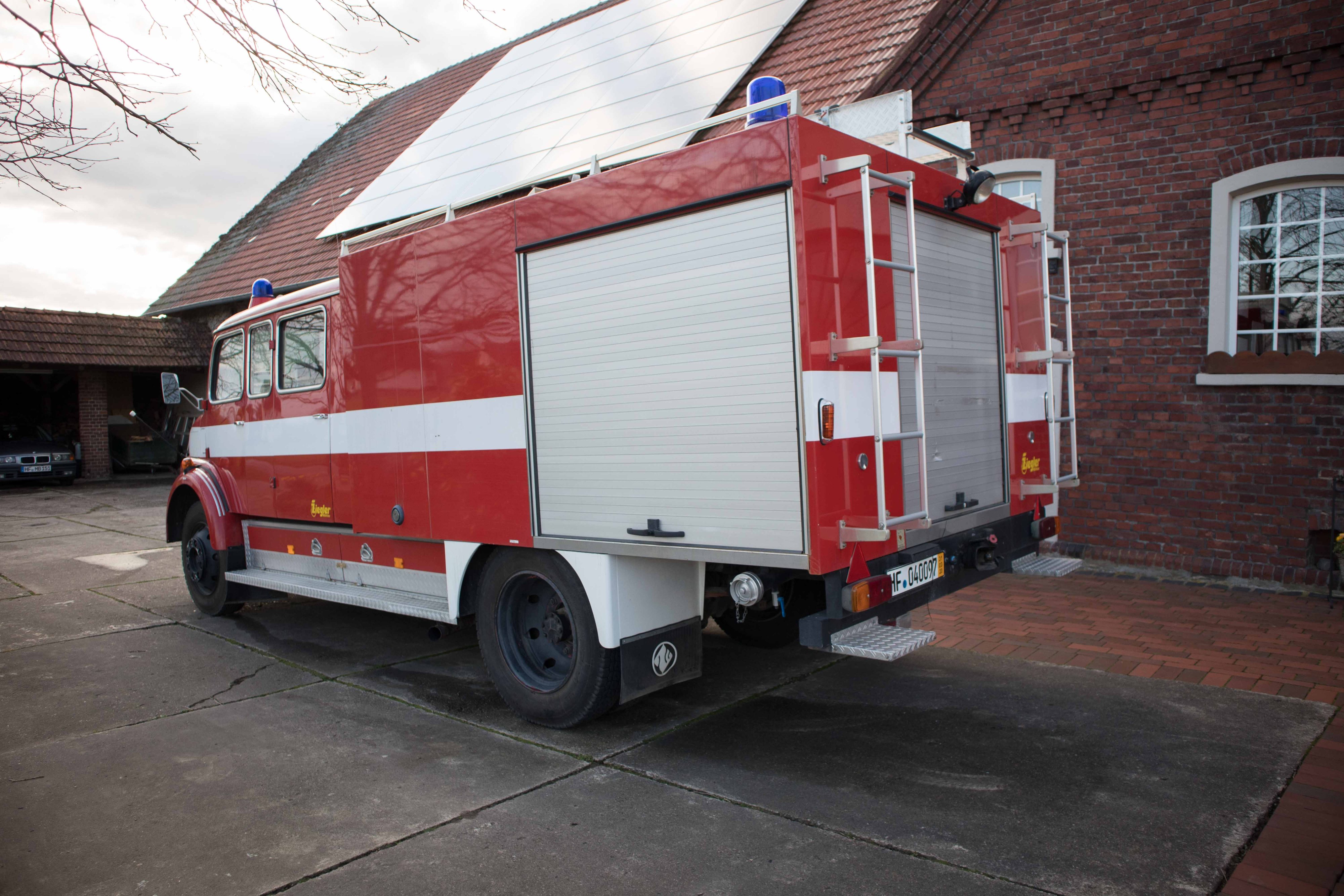

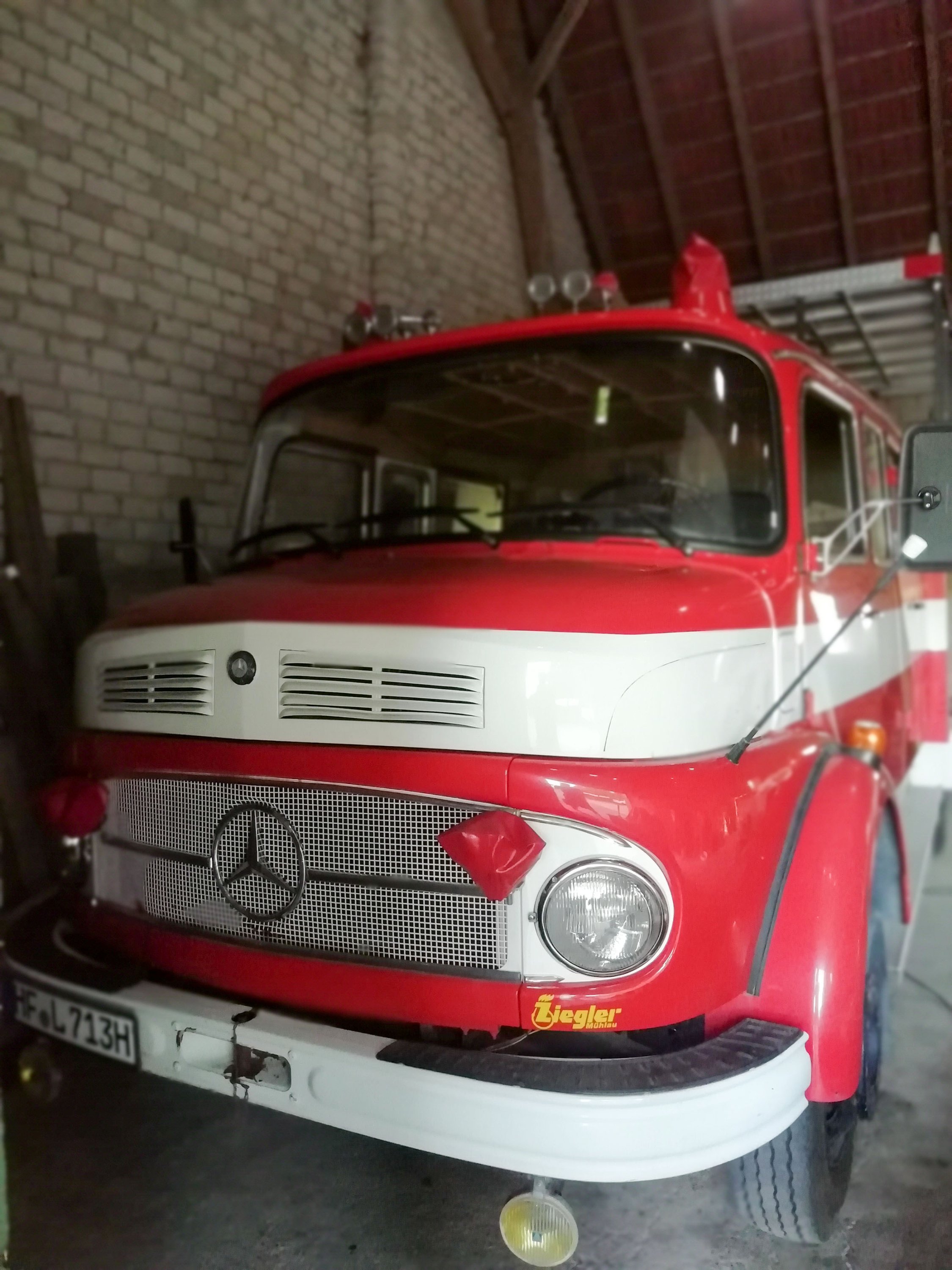

seitdem ich den Kurzhauber Zuhause stehen habe hat sich einiges getan. Ich möchte euch hier in einigen Posts ein Update geben.

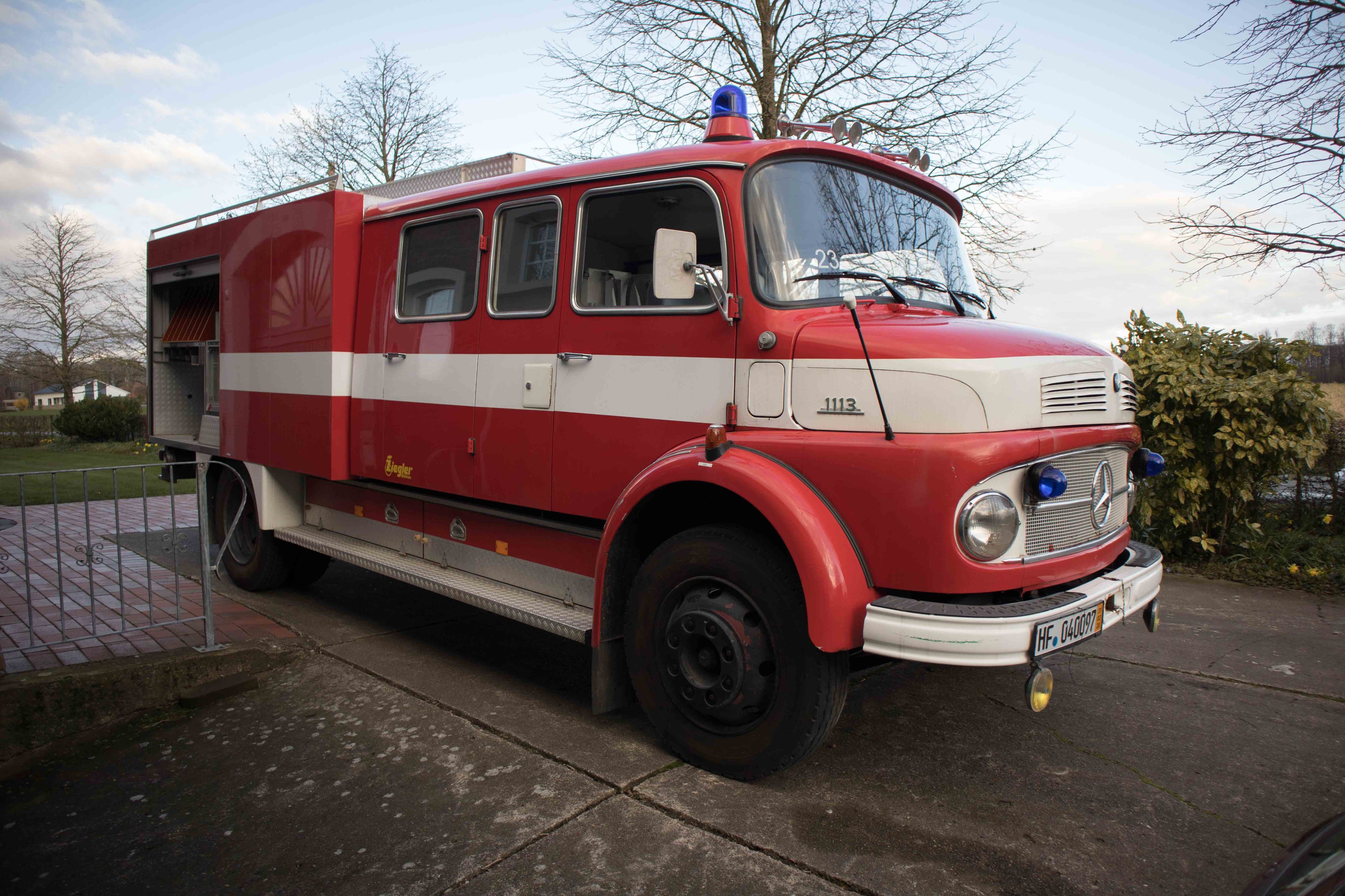

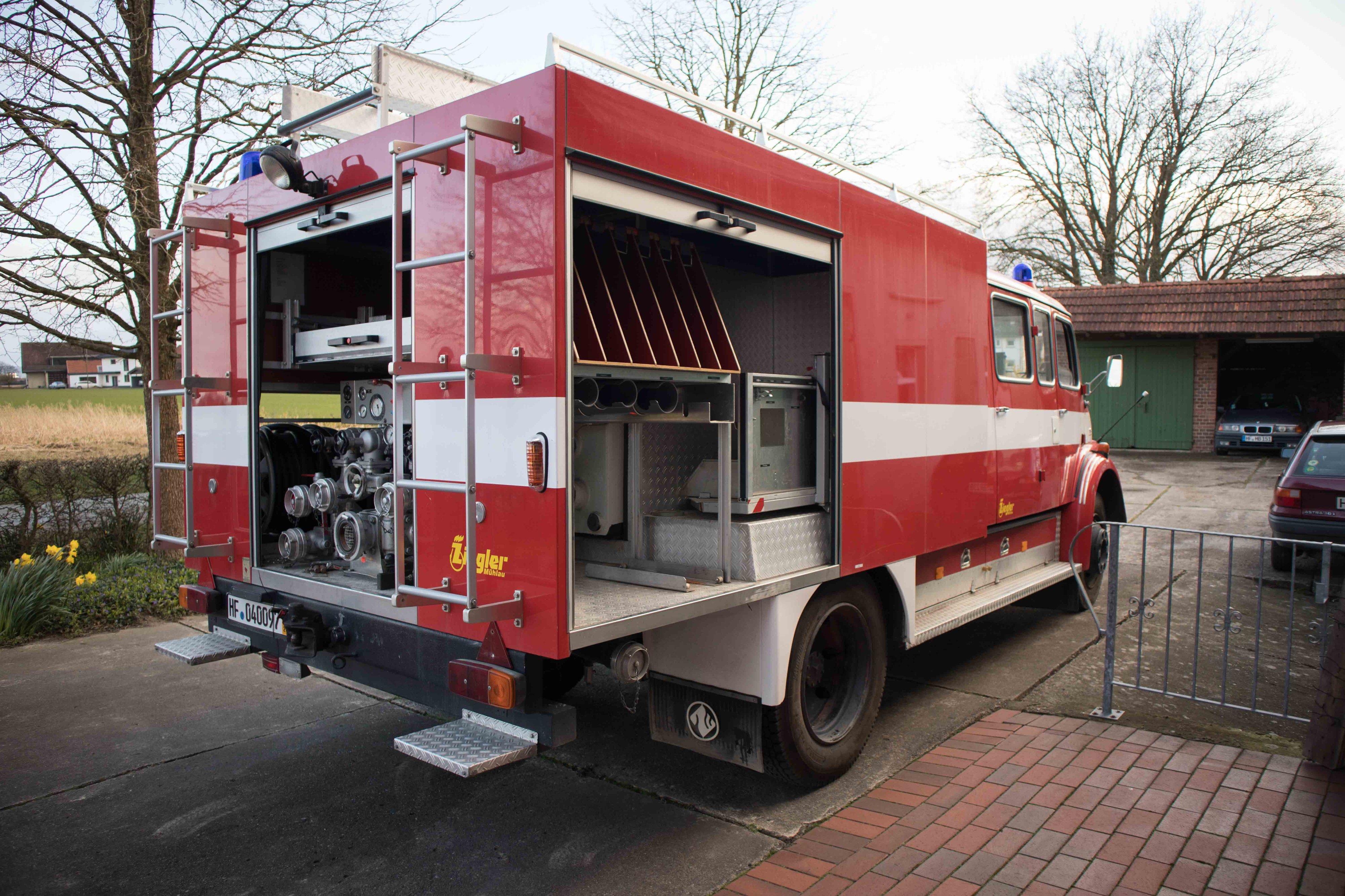

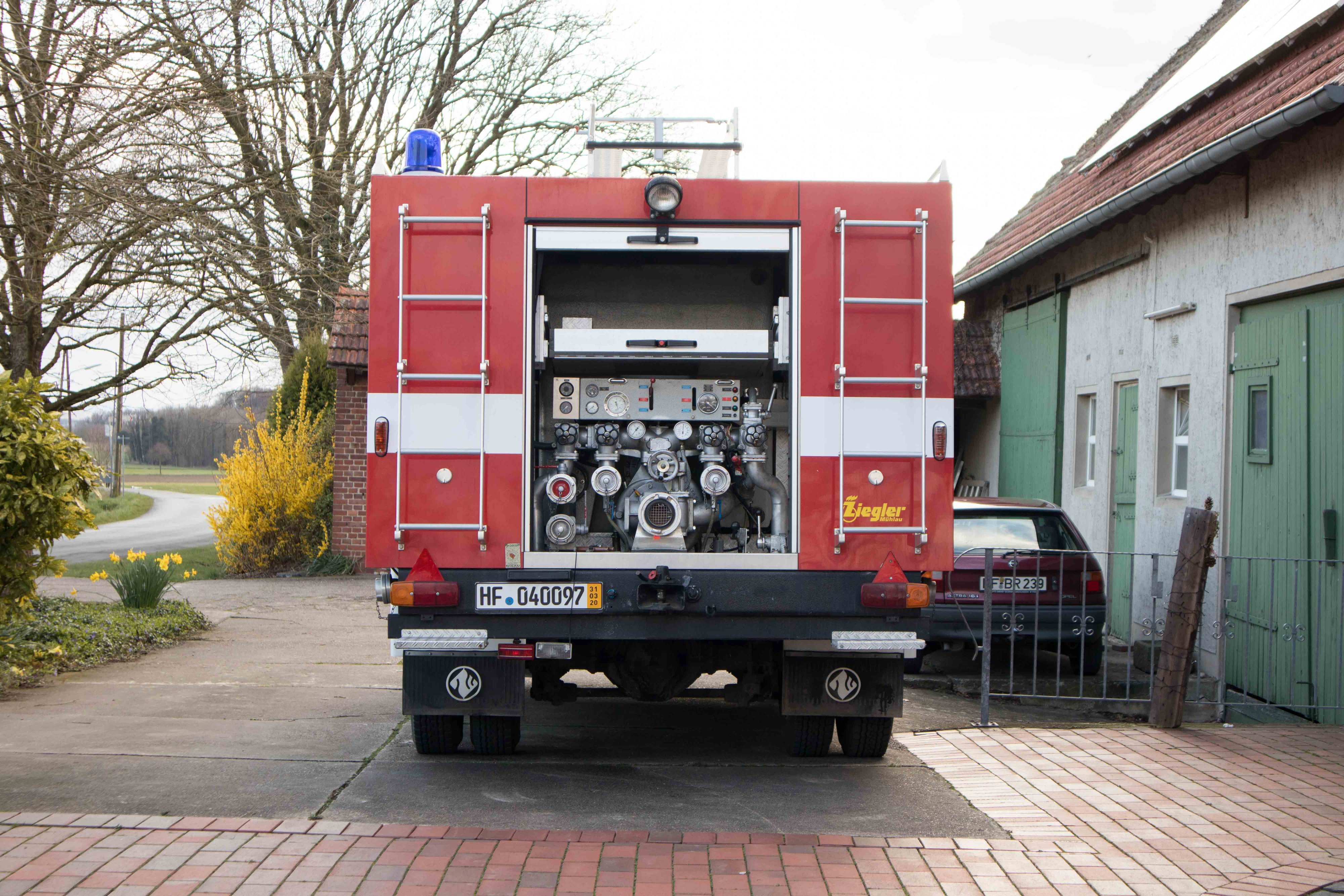

Direkt nach der Ankunft Zuhause ging es zum wiegen. Leergewicht (mit Feuerwehraufbau): 6,2 Tonnen
Anschließend bekam der Lkw beim TÜV ein H-Kennzeichen, wurde auf 7,5 Tonnen angelastet und für den privaten Gebrauch zugelassen.
Für die Übernahme eines Einsatzfahrzeugs in den privaten Gebrauch ist dazu noch eine Ausnahme nach §70 von der Bezirksregierung notwendig.

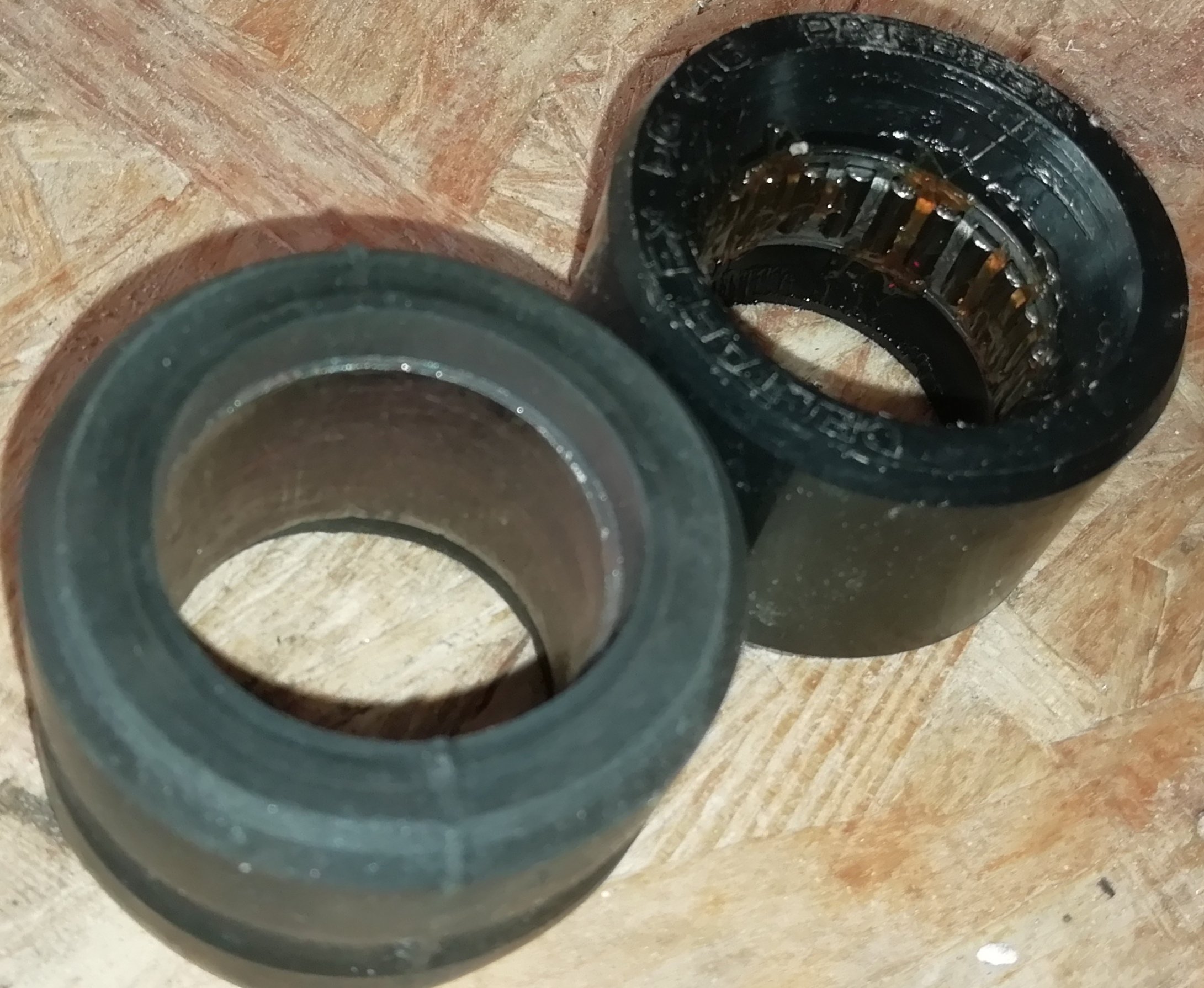

Der TÜV hat eine lose Auspuffschelle und ein ausgeschlagenes Lenksäulenlager bemängelt. 1. habe ich festgezogen und das Lenksäulenlager gegen ein richtiges Nadellager ersetzt. Soweit zu den allgemeinen Sachen. Zum auseinander bauen komme ich später.
Außerdem habe ich nun endlich meinen Führerschein bekommen... trotz Corona!
Von einem Feuerwehrmitarbeiter aus Bernburg habe ich erfahren, dass mein Lkw in seinem letzten Leben Antje hieß. Ich werde den Namen Übernehmen.

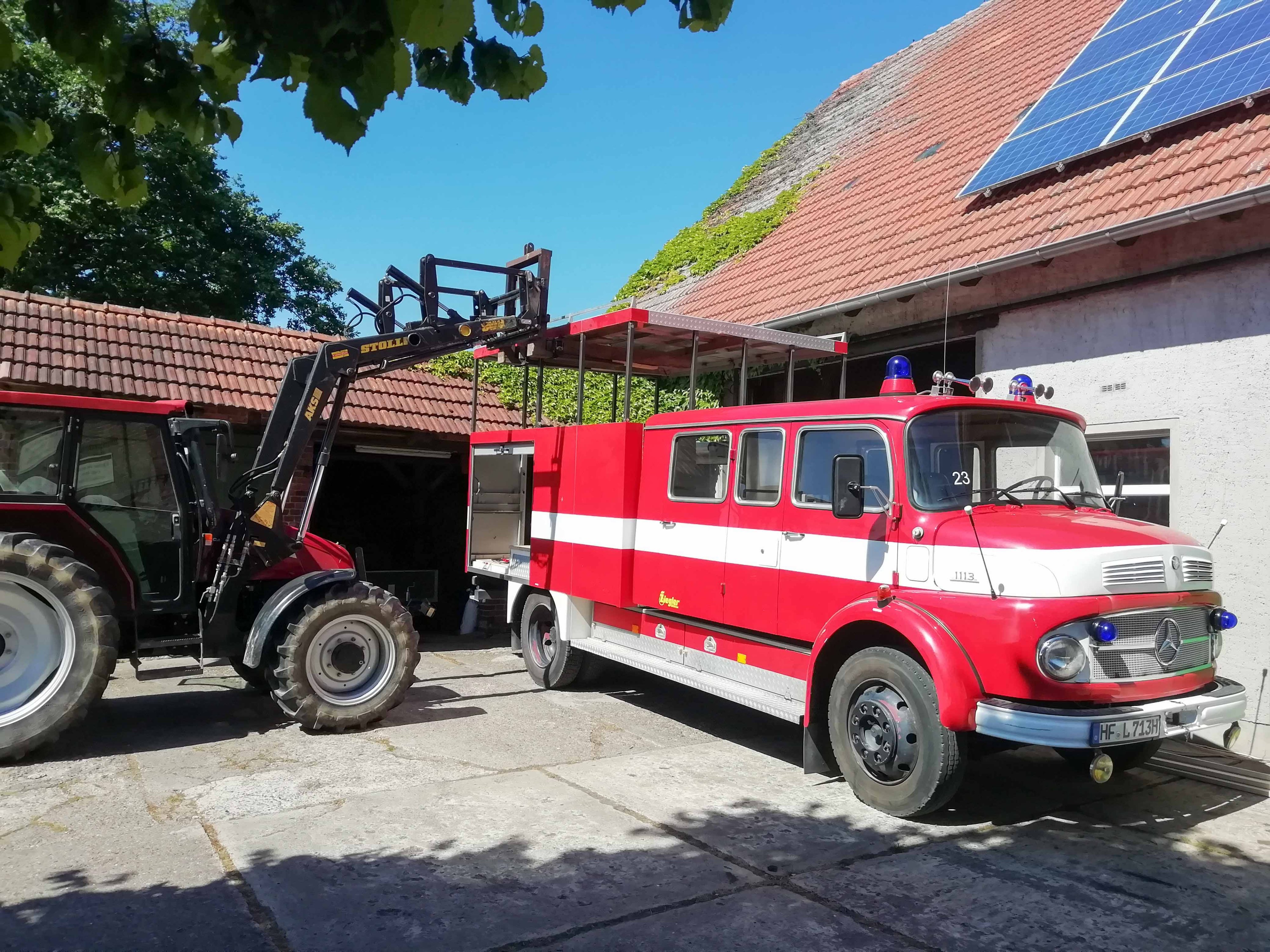

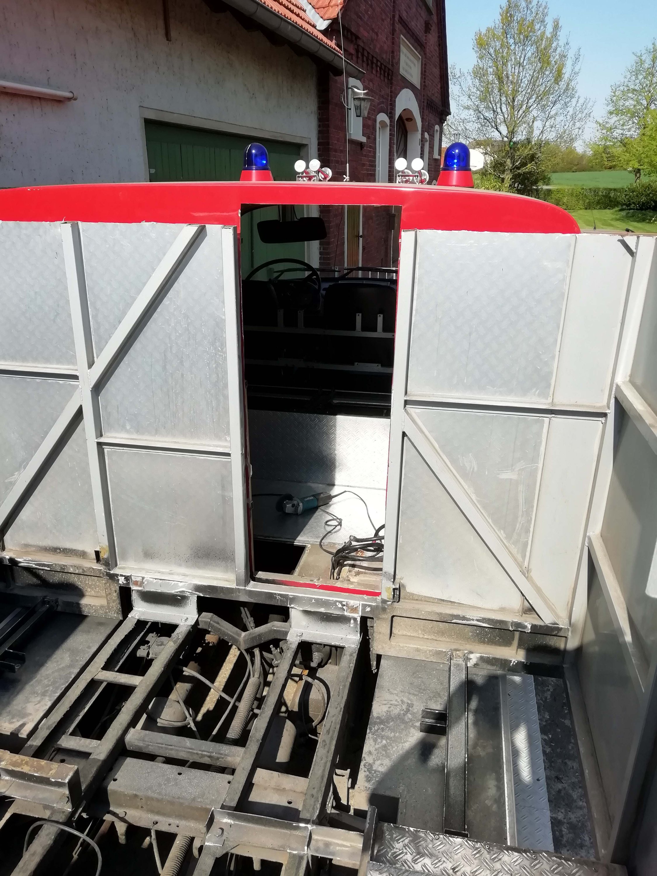

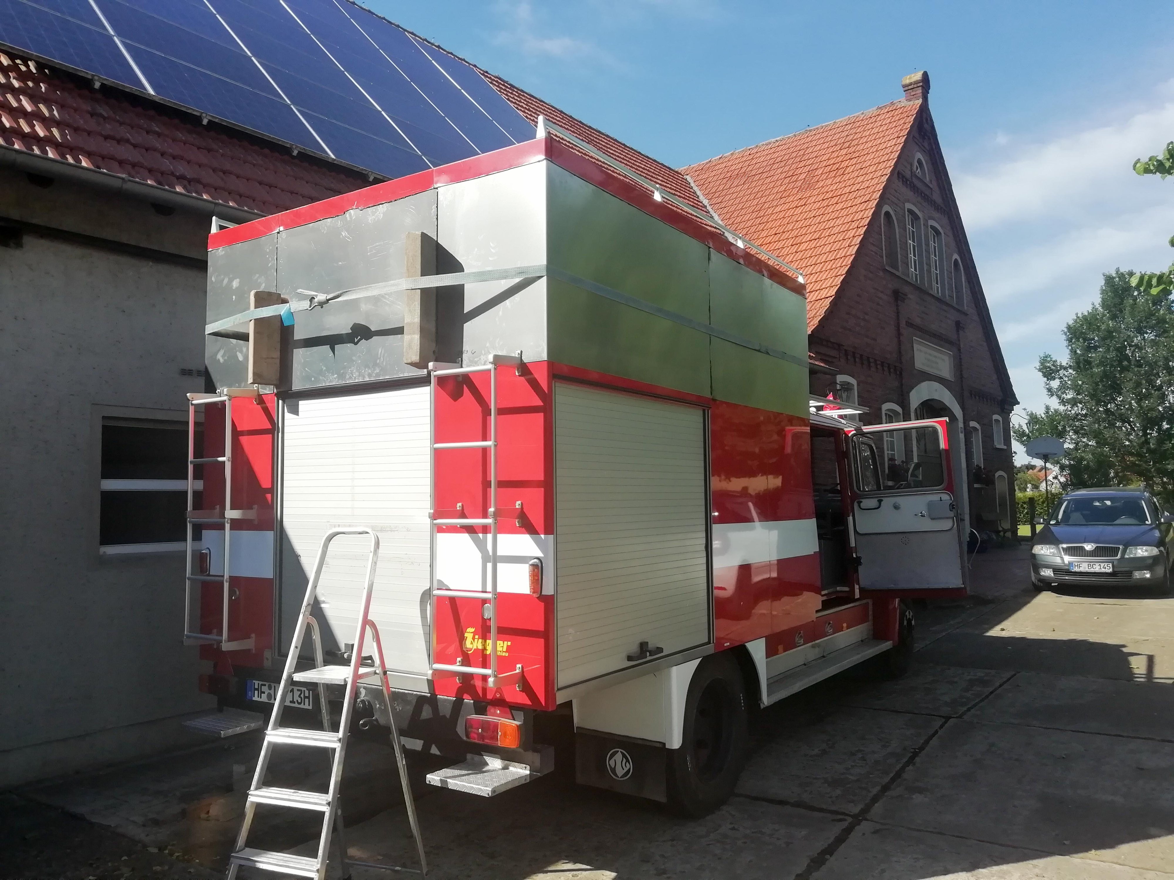

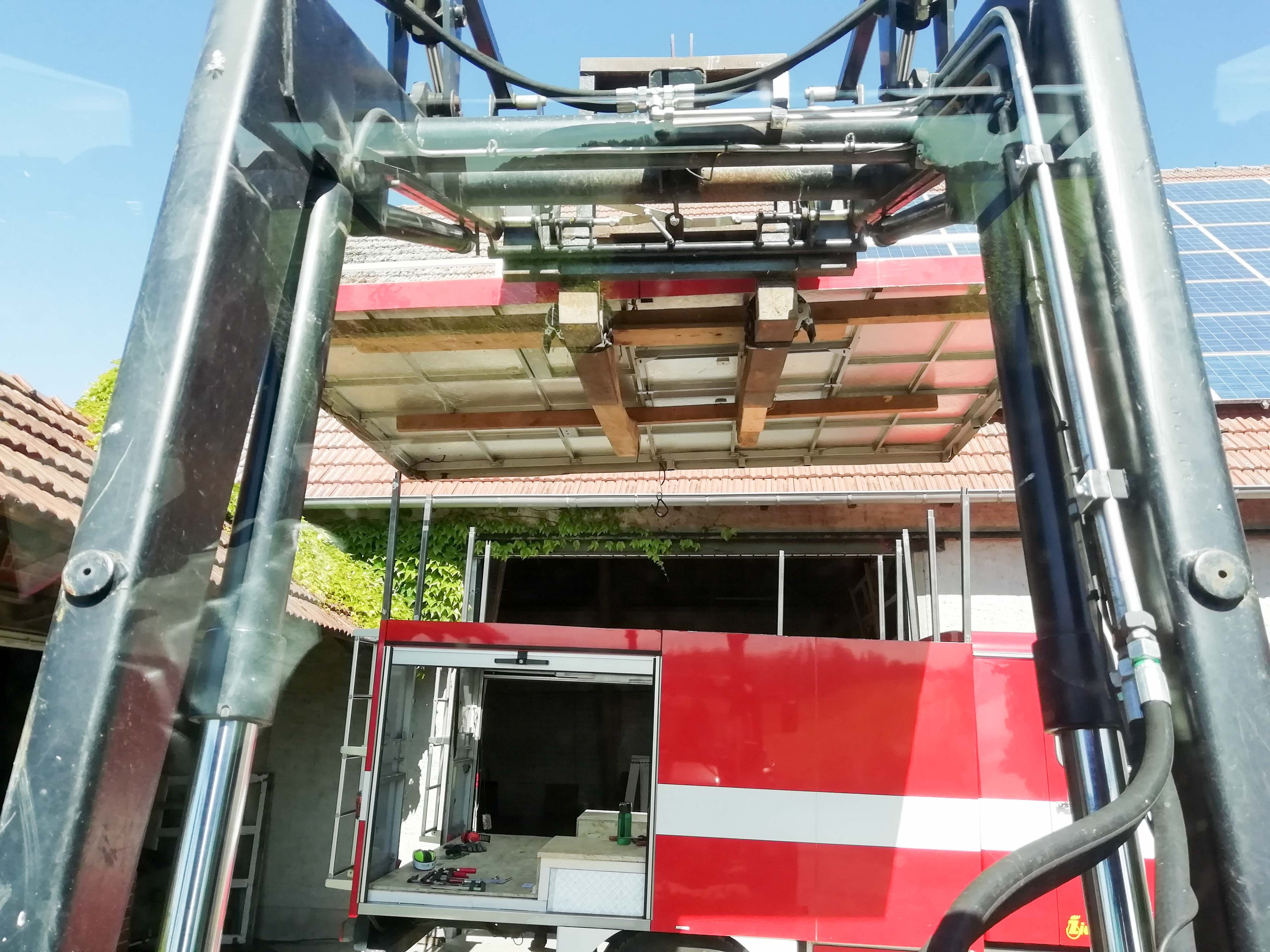

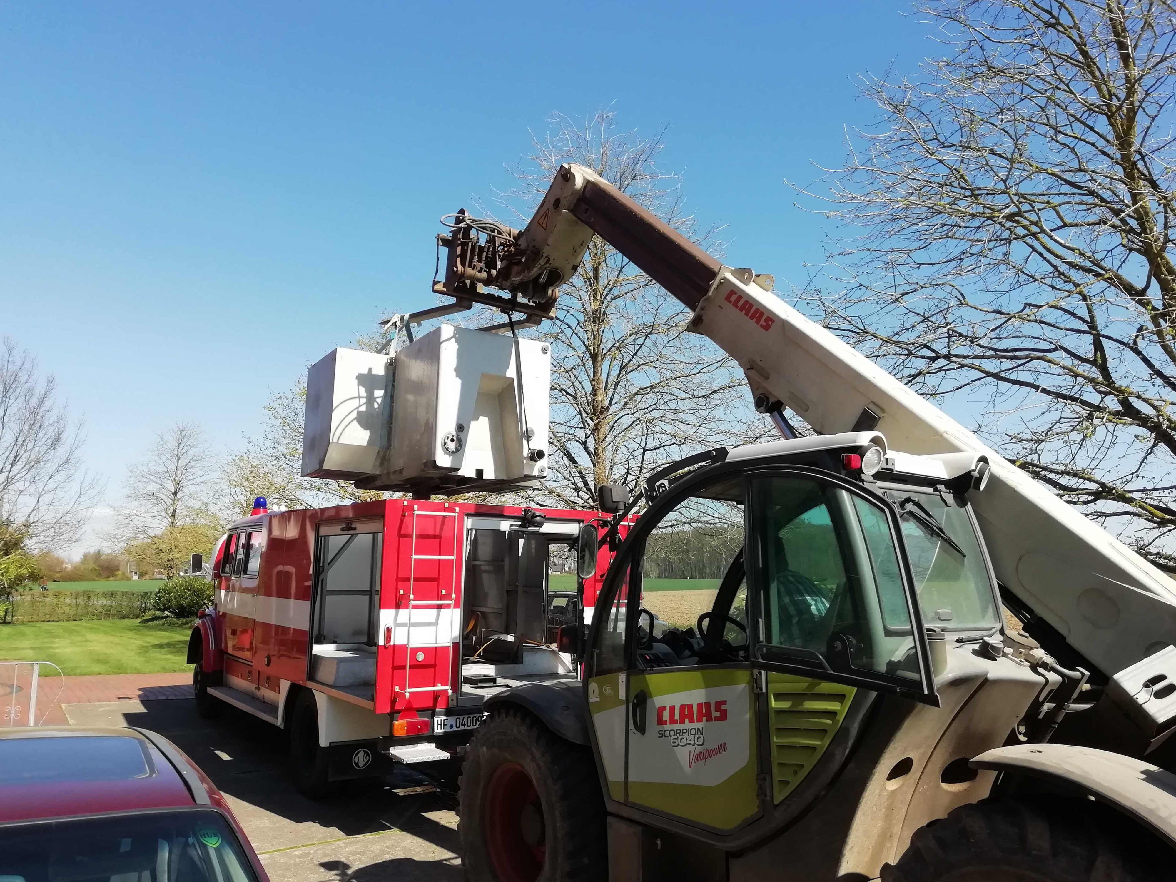

Weiter geht's mit dem Abriss:
Aufbau:

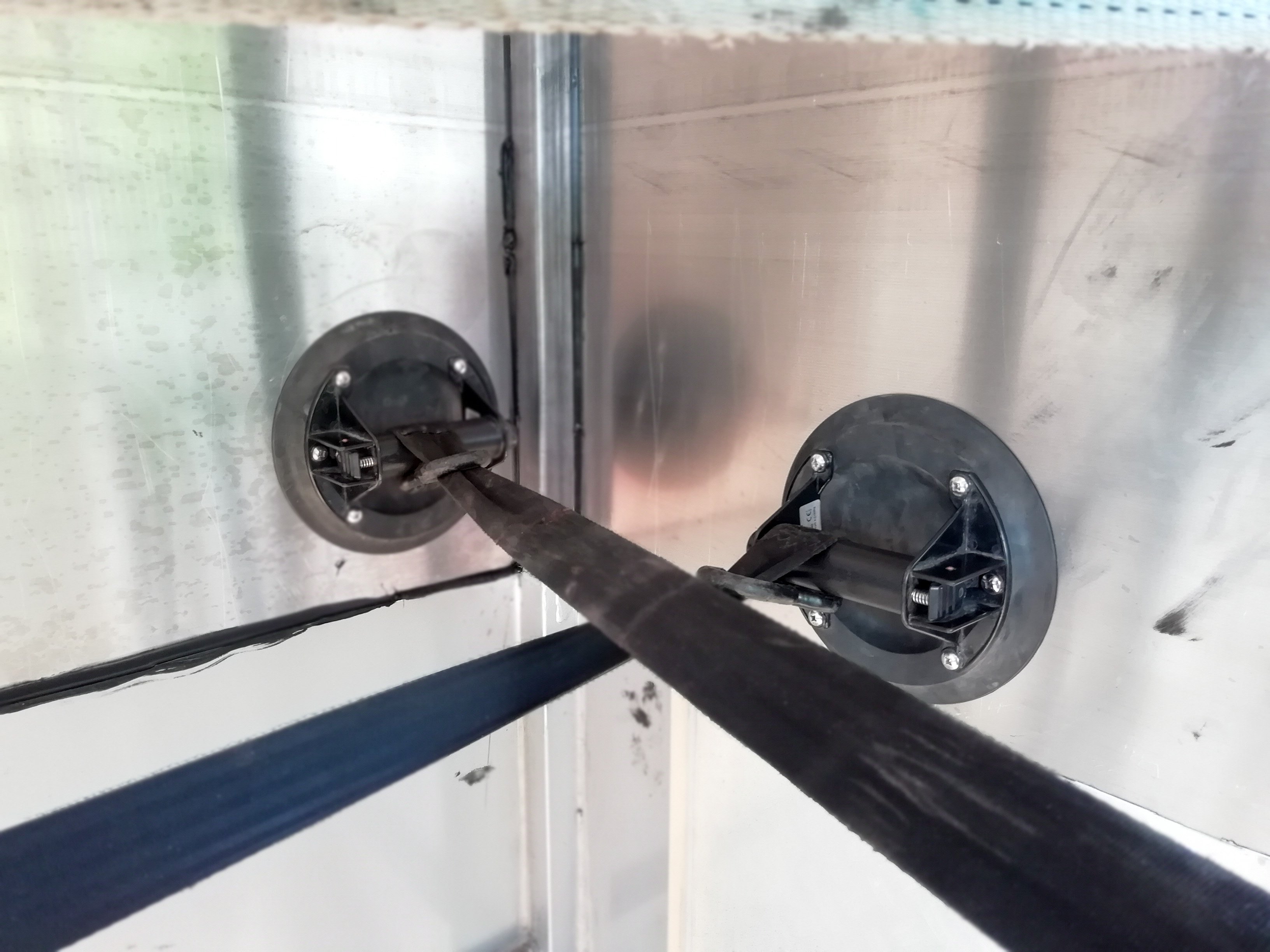

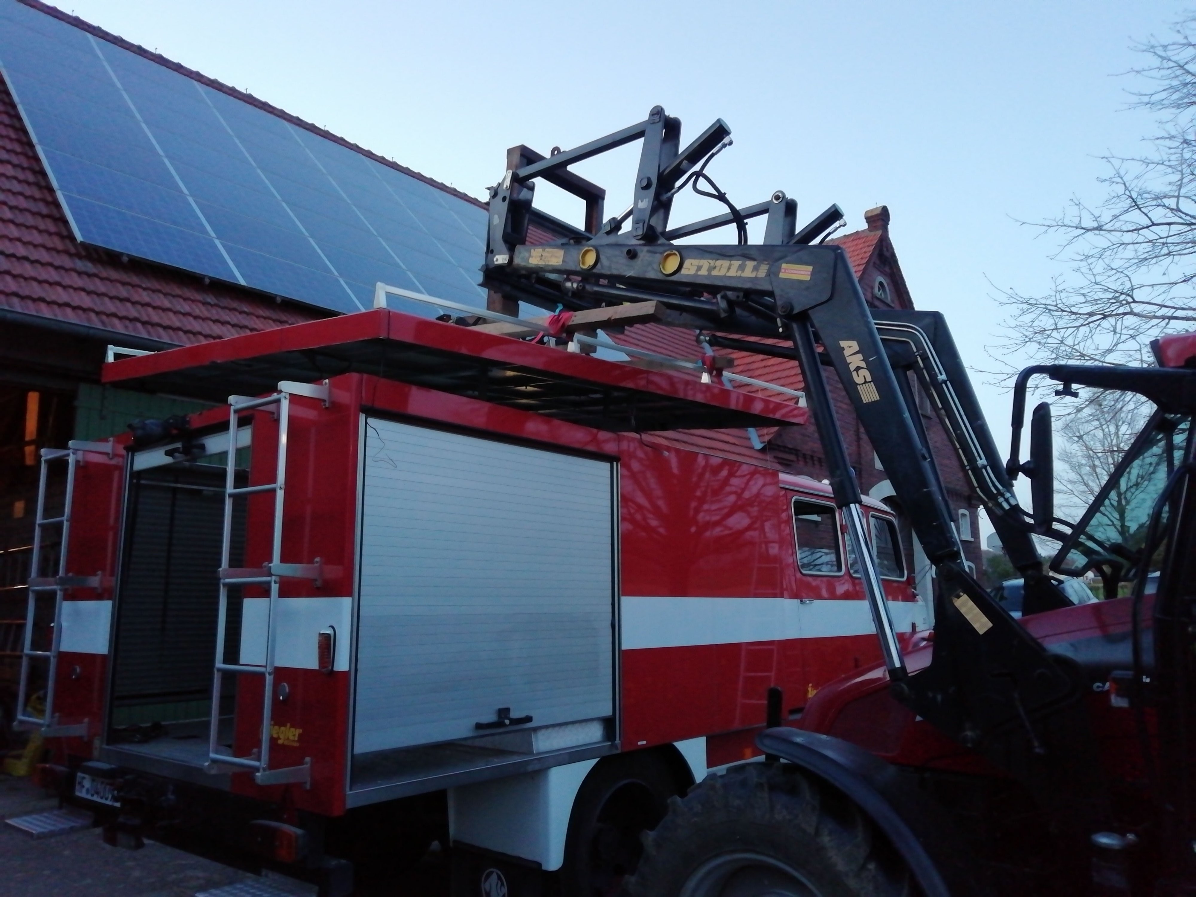

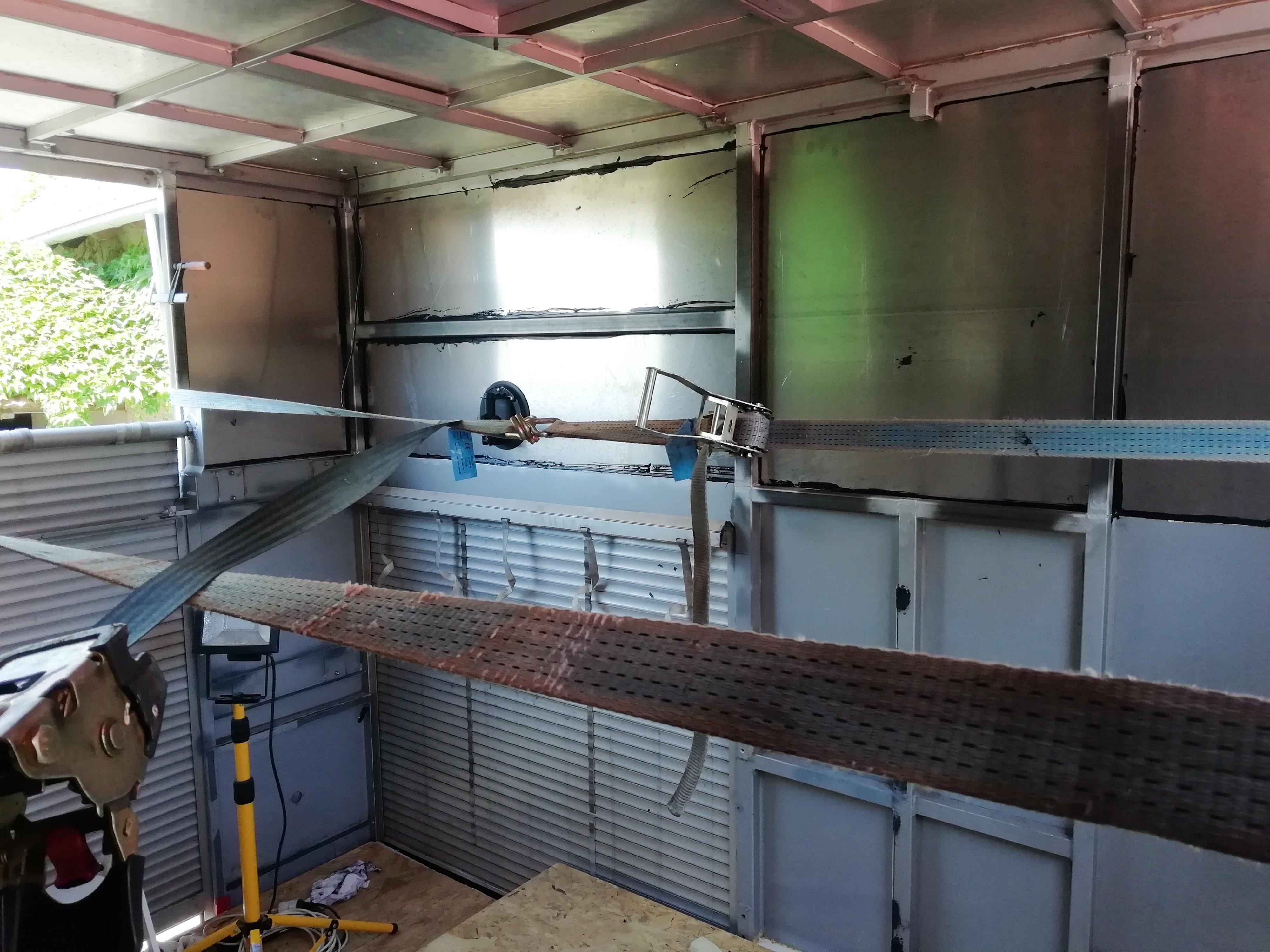

Zuerst habe ich alle Kleinteile aus dem Aufbau entfernt (Schlauch, Schlauchkästen, Aluprofile, Auszüge, etc.).

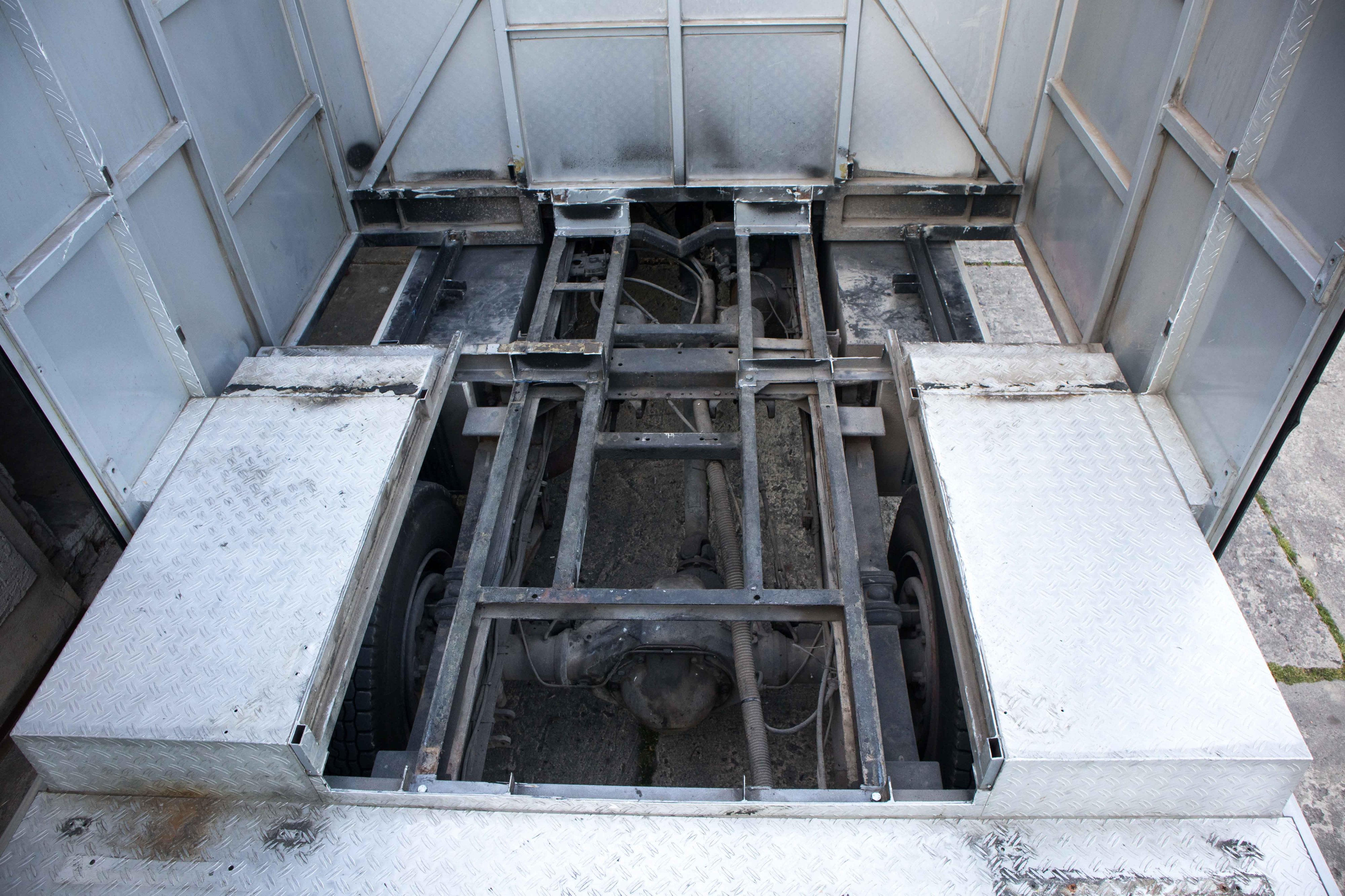

Danach folgte die Pumpe. Sie war einfach mit dem Zwischenrahmen verschraubt. Wir haben sie mit dem Frontlader unseres Tracktors herausgehoben.

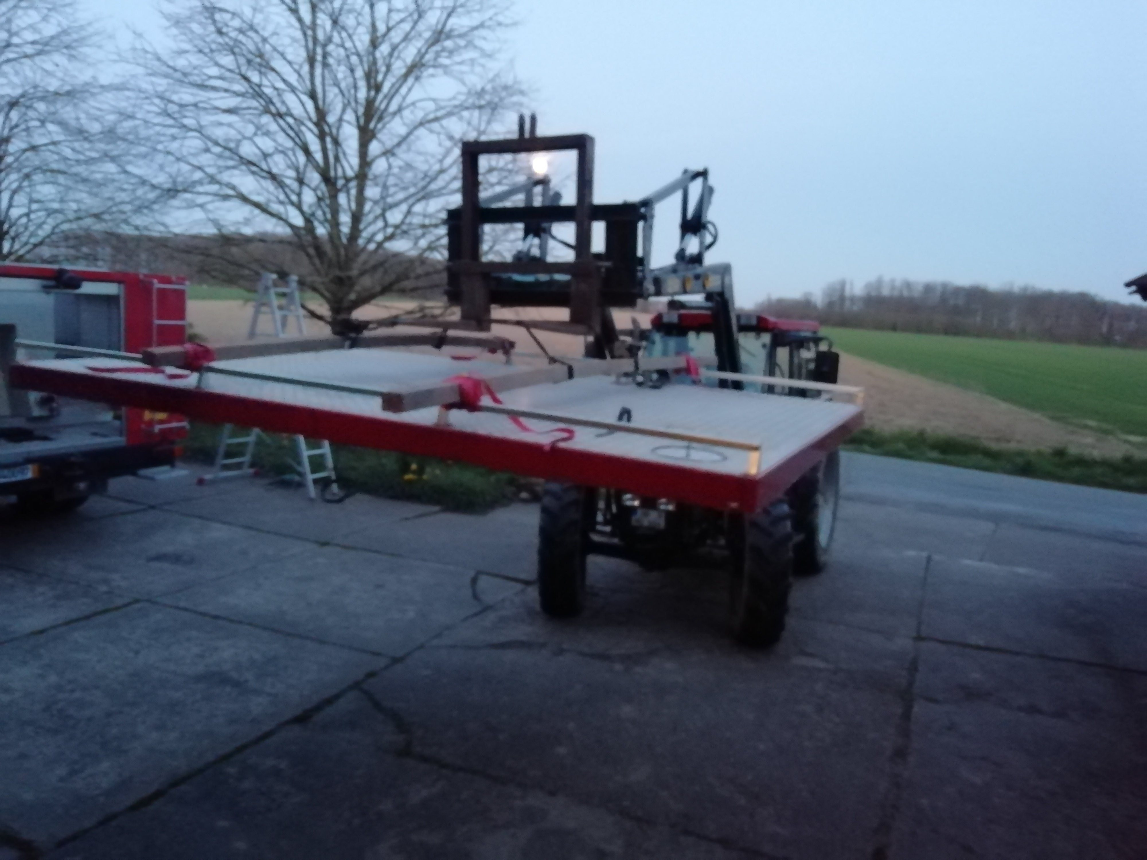

Als nächstes folgte das Dach. Da ich den Koffer möglichst original behalten möchte habe ich das Dach abgeschnitten. Die senkrechten Streben werde ich um 80cm erhöhen und später das originale Dach wieder aufsetzen. Beim Abnehmen des Dachs kam wieder der Frontlader zum Einsatz.
Anschließend könnten wir endlich der Wassertank (lediglich mit Spanngurten fixiert) herausheben. Ein Freund hat mir dabei geholfen.
Zuletzt habe ich den 2. Hilfsrahmen entfernt. Er trug nur den Wassertank. Ich kann ich nicht gebrauchen.

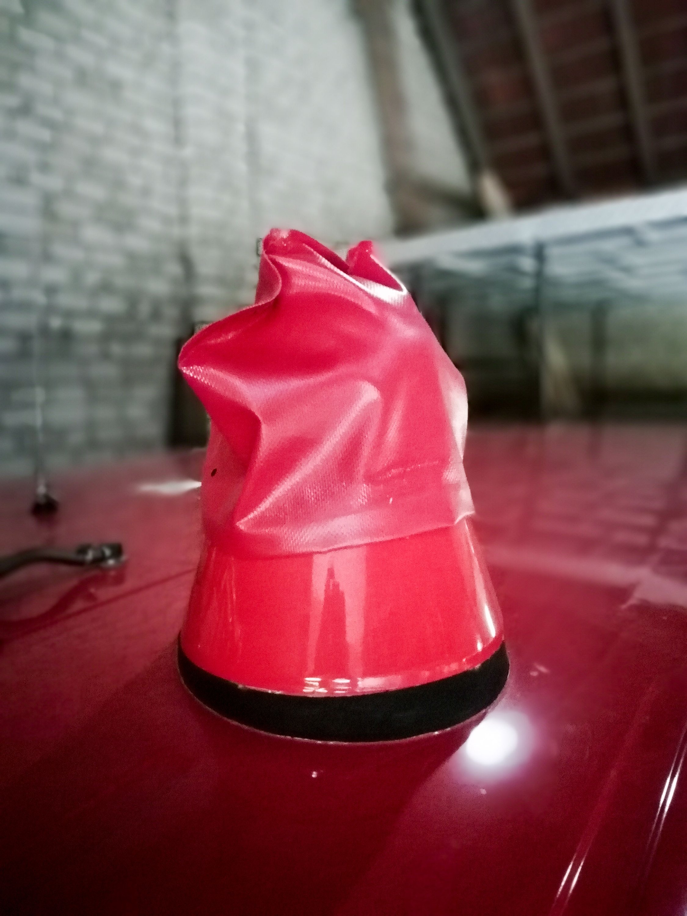

Kabine:

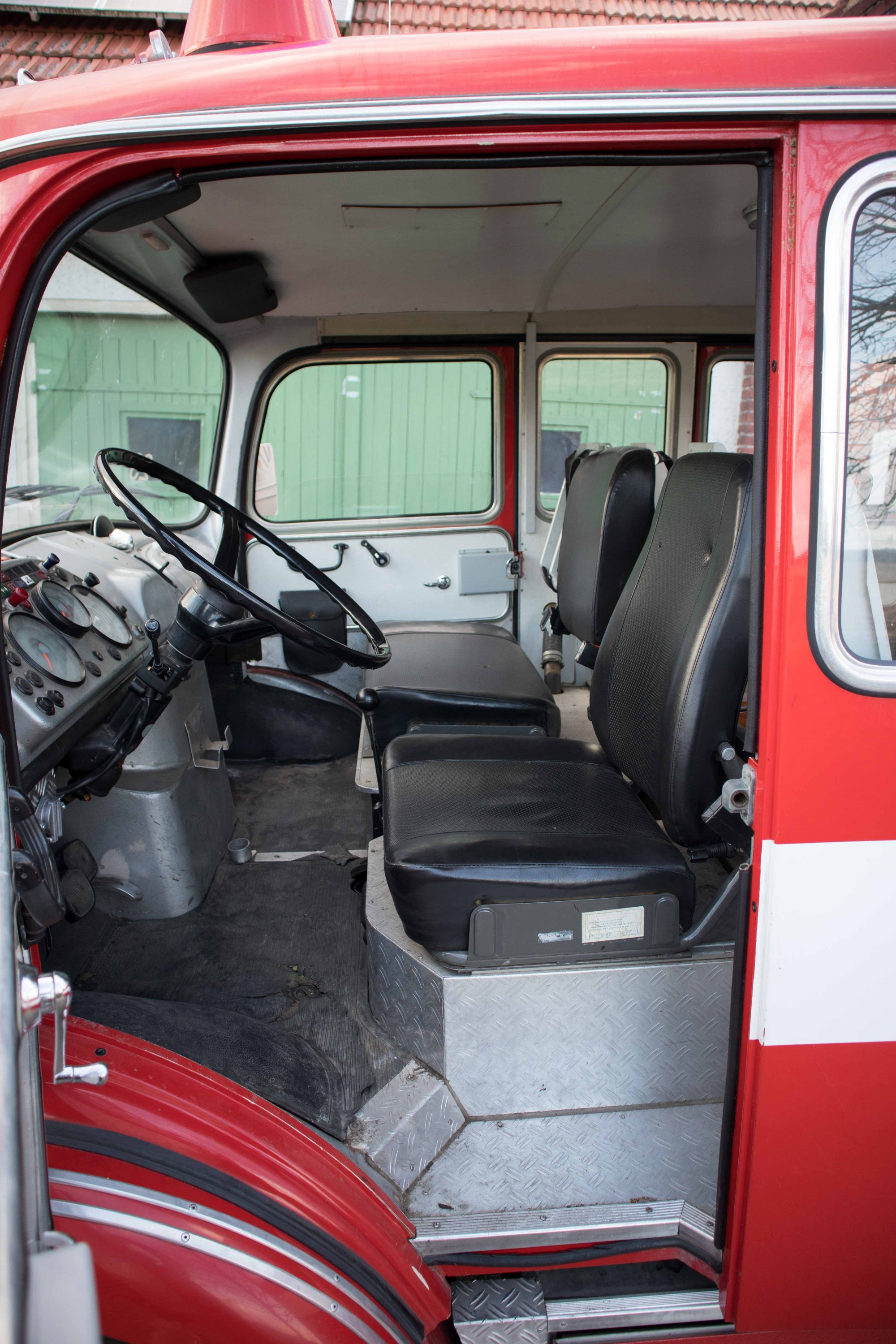

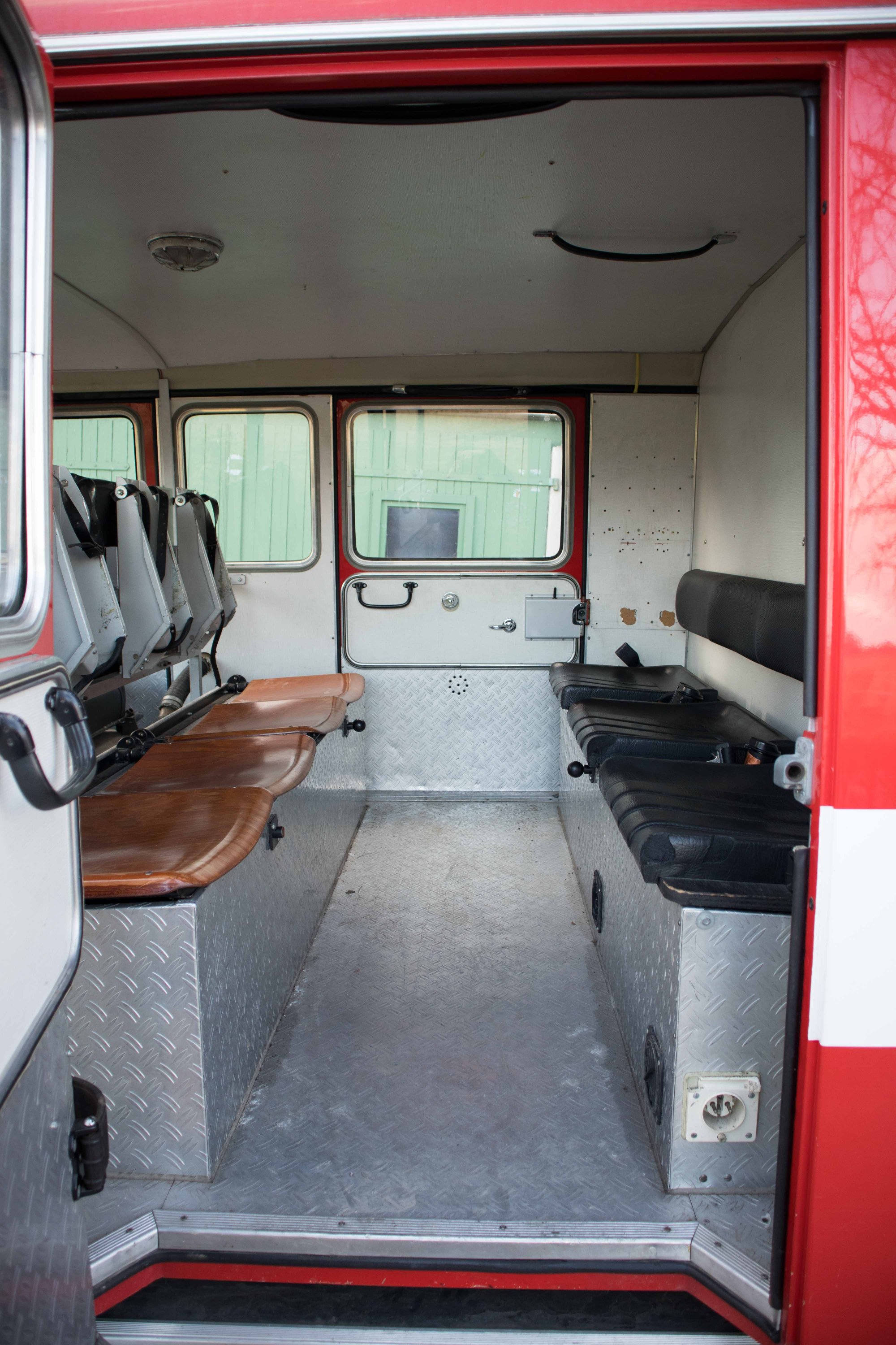

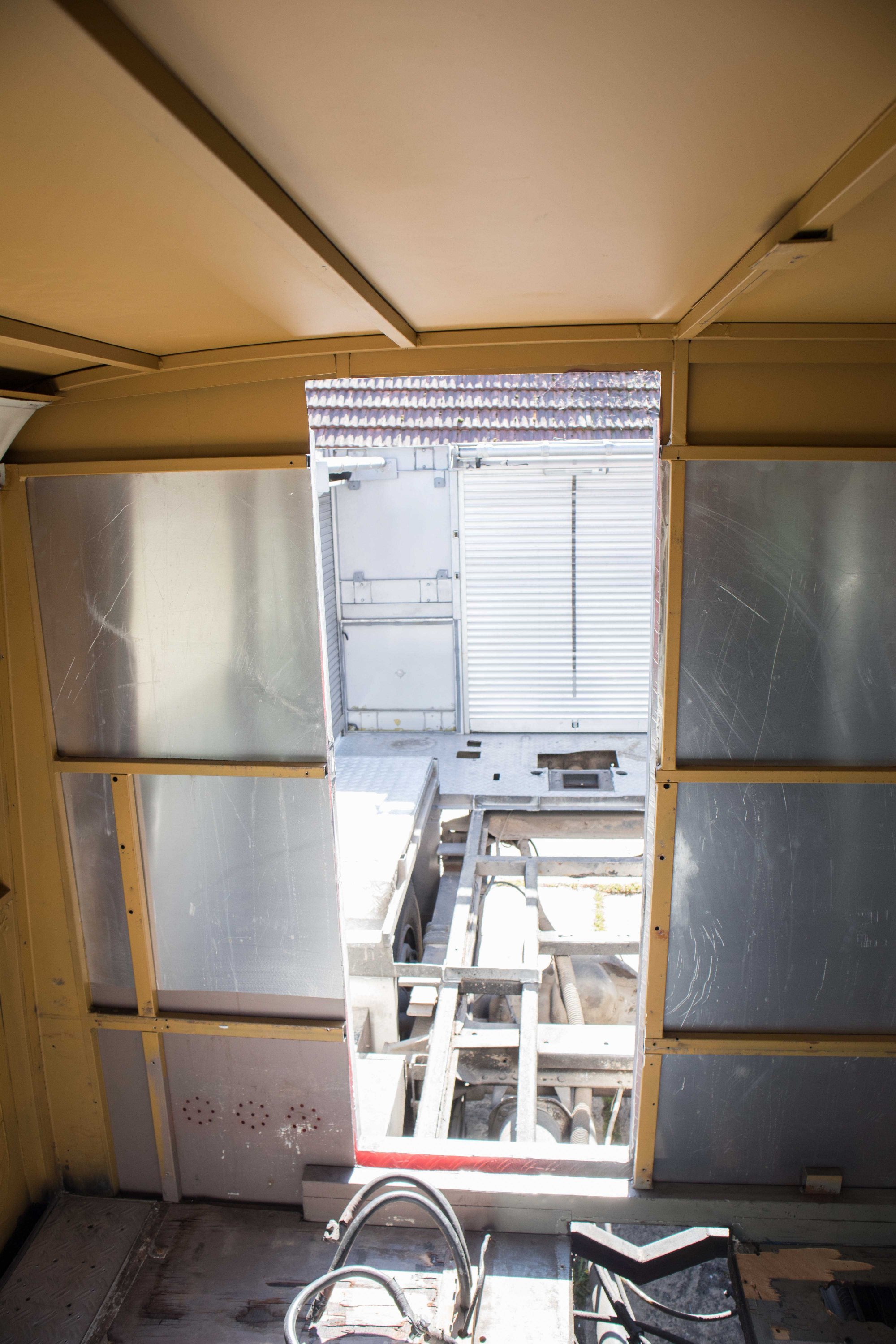

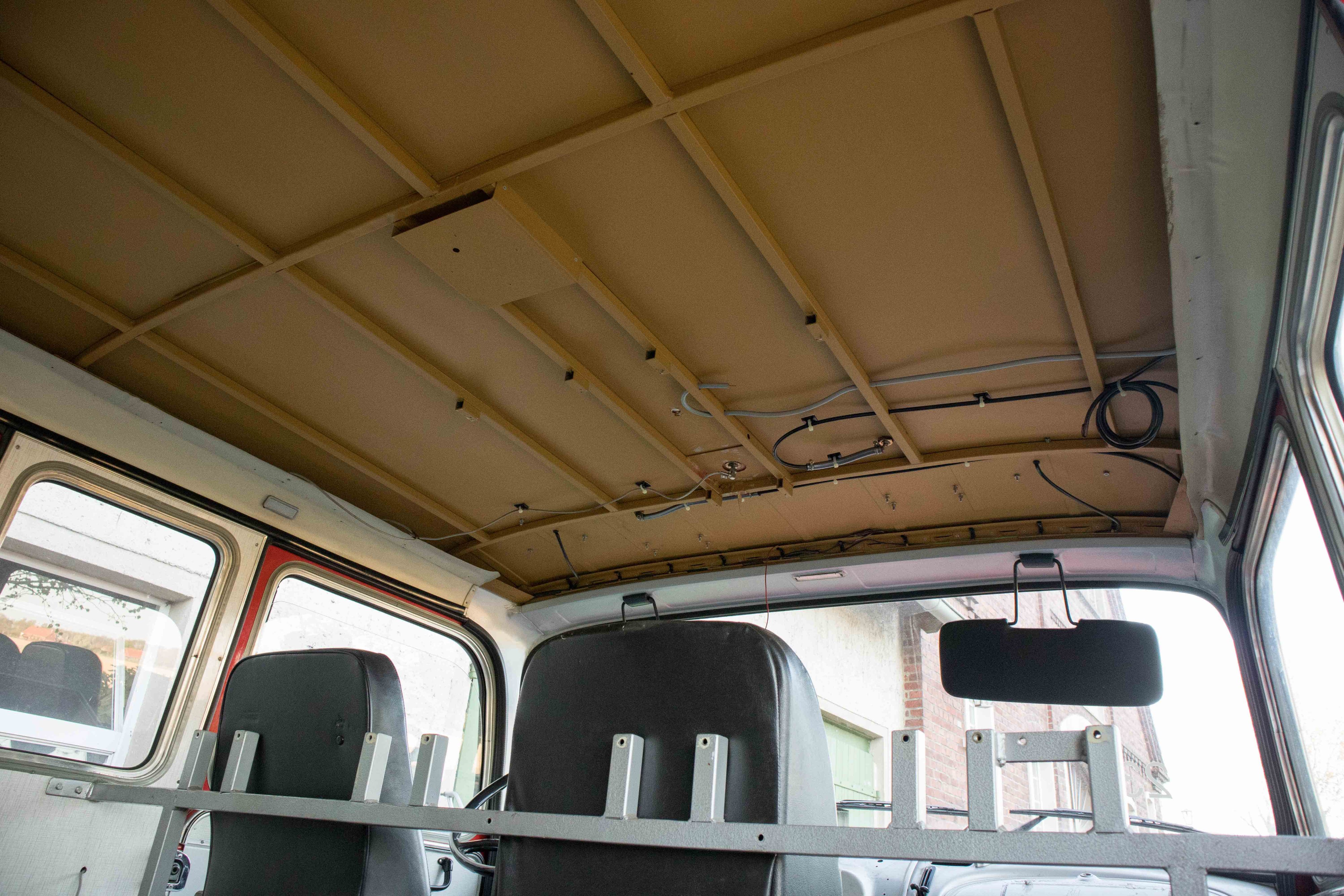

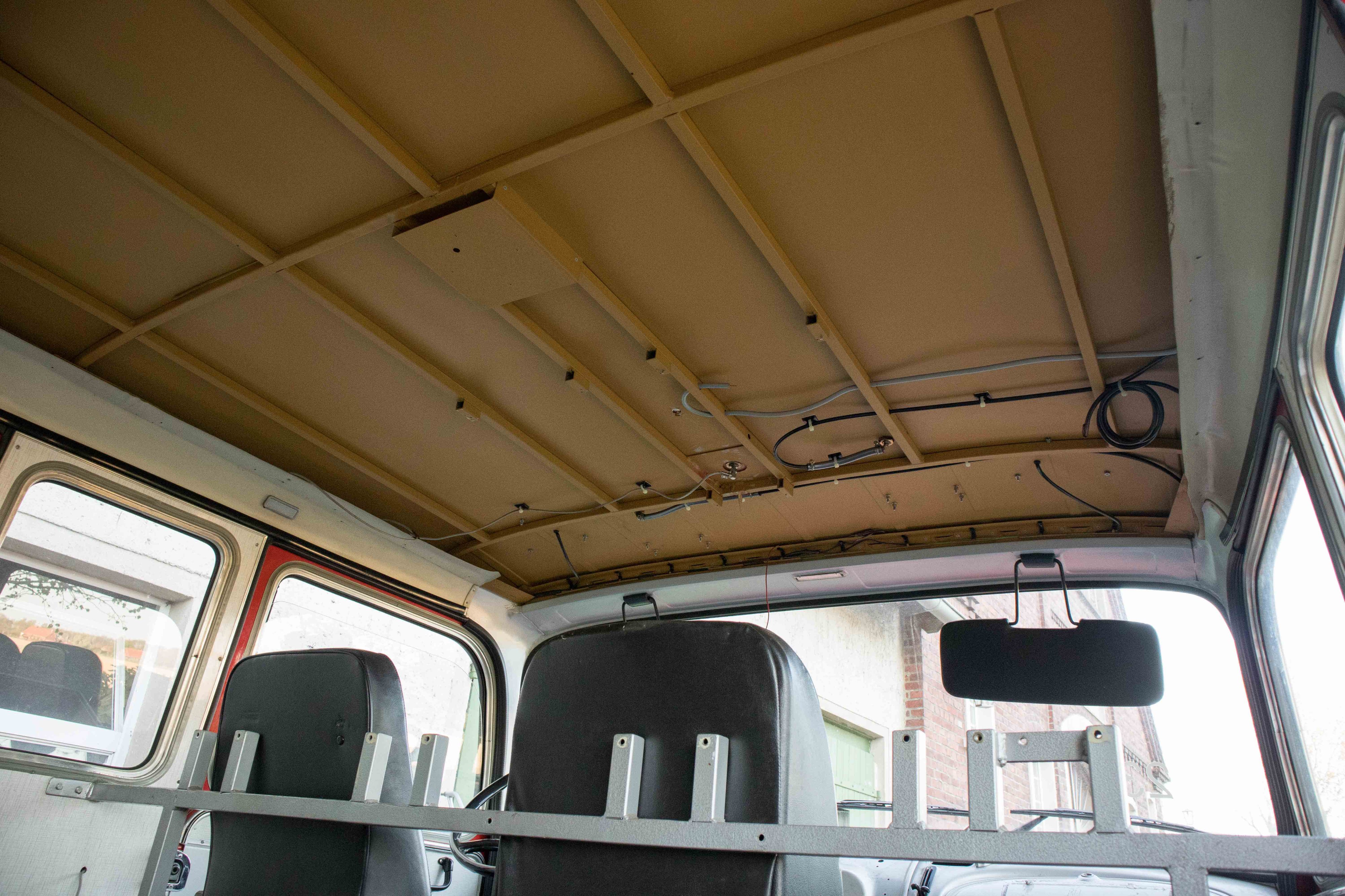

Im der Kabine habe ich zunächst fast alle Verkleidungen abgenommen.
Die hintere Sitzbank habe ich ausgebaut.
Hinten Rechts ist ein Durchgang in den Aufbau entstanden. Ca. 50x150cm. Das ist eine bequeme Höhe zum gedruckten gehen.
Im nächsten Post geht's weiter mit dem aktuellen Stand.
Aufbau:
Kabine:

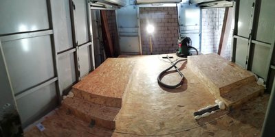

nun kommt der aktuelle Stand:

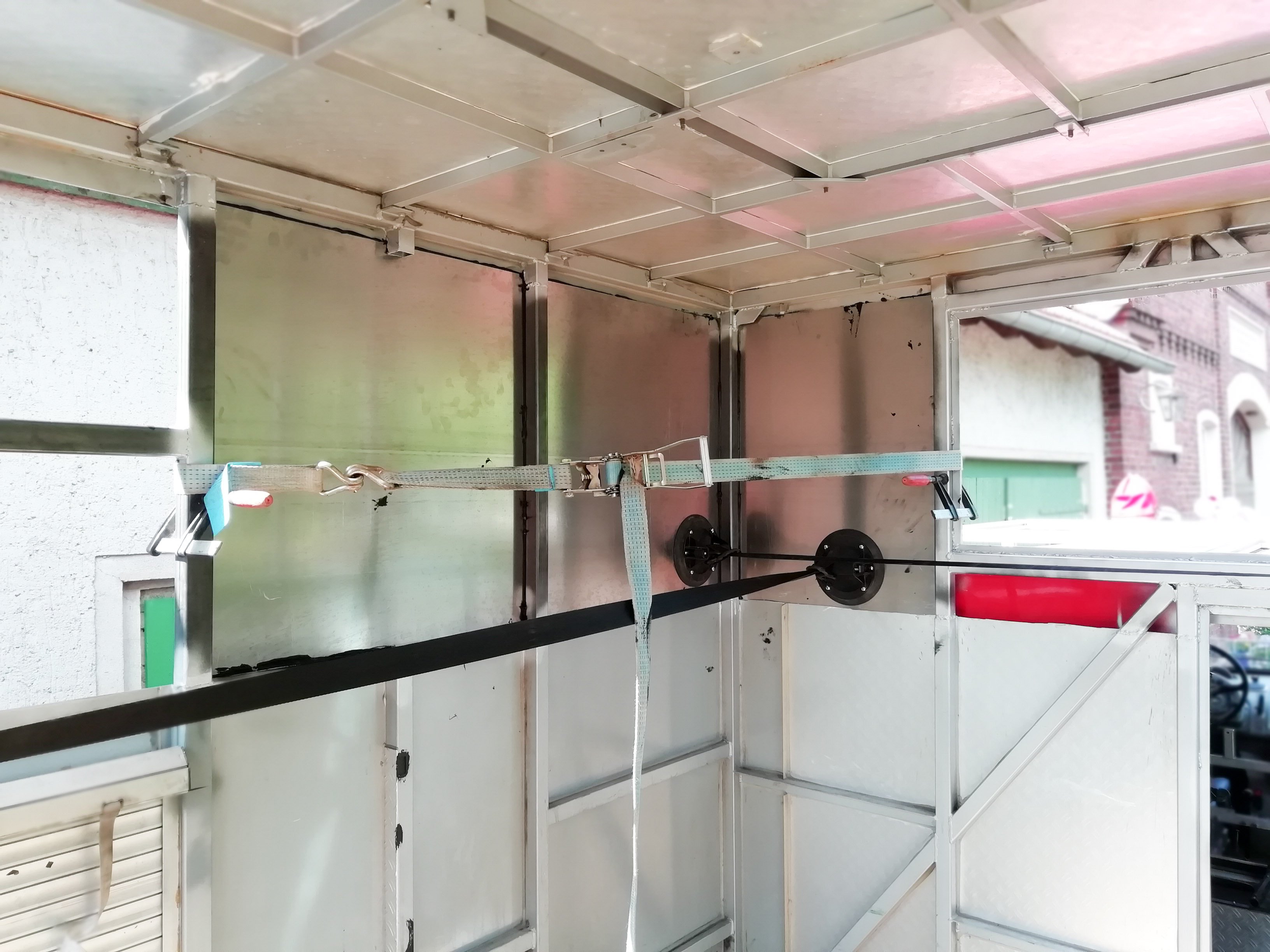

Aufbau:

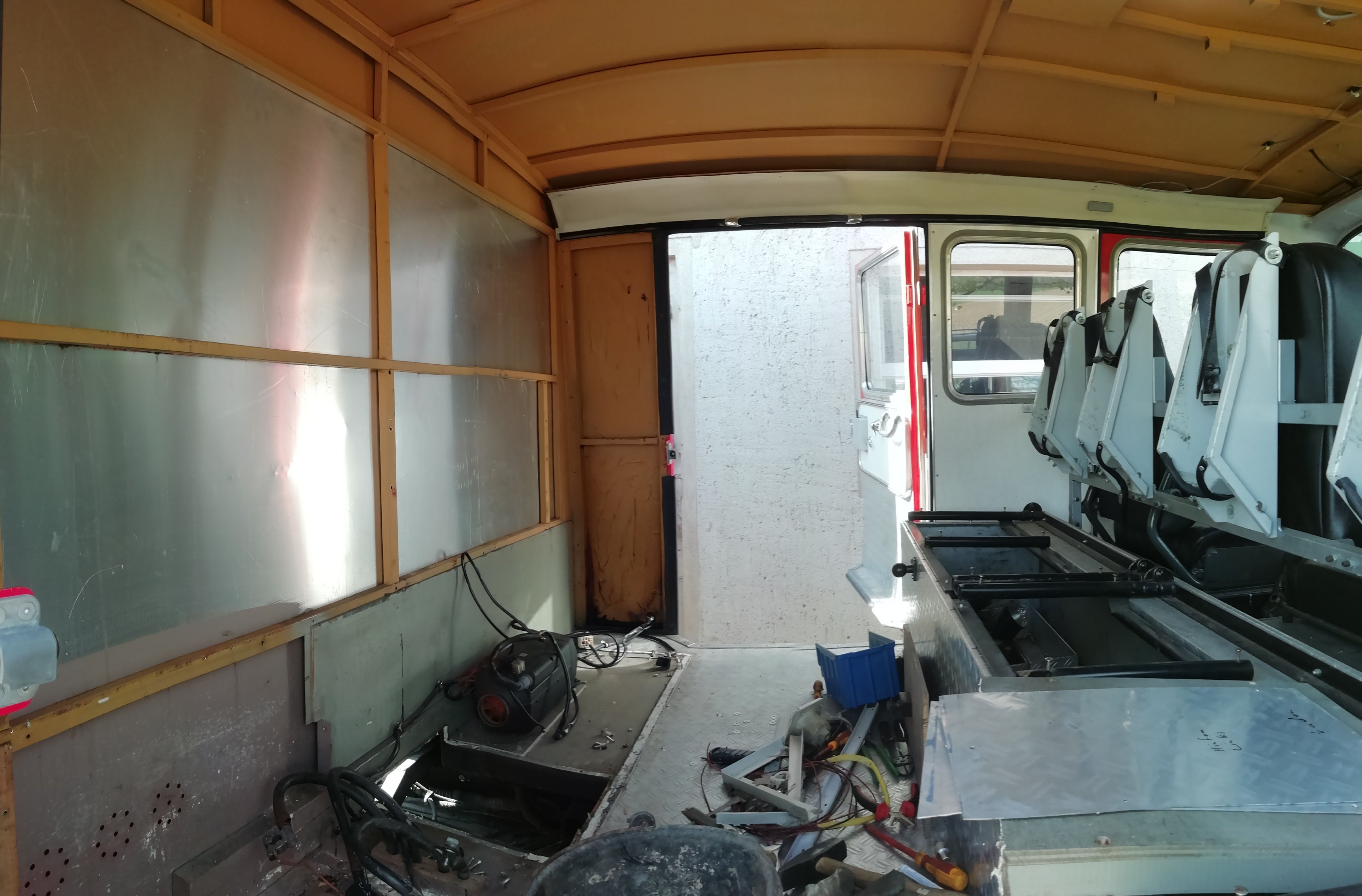

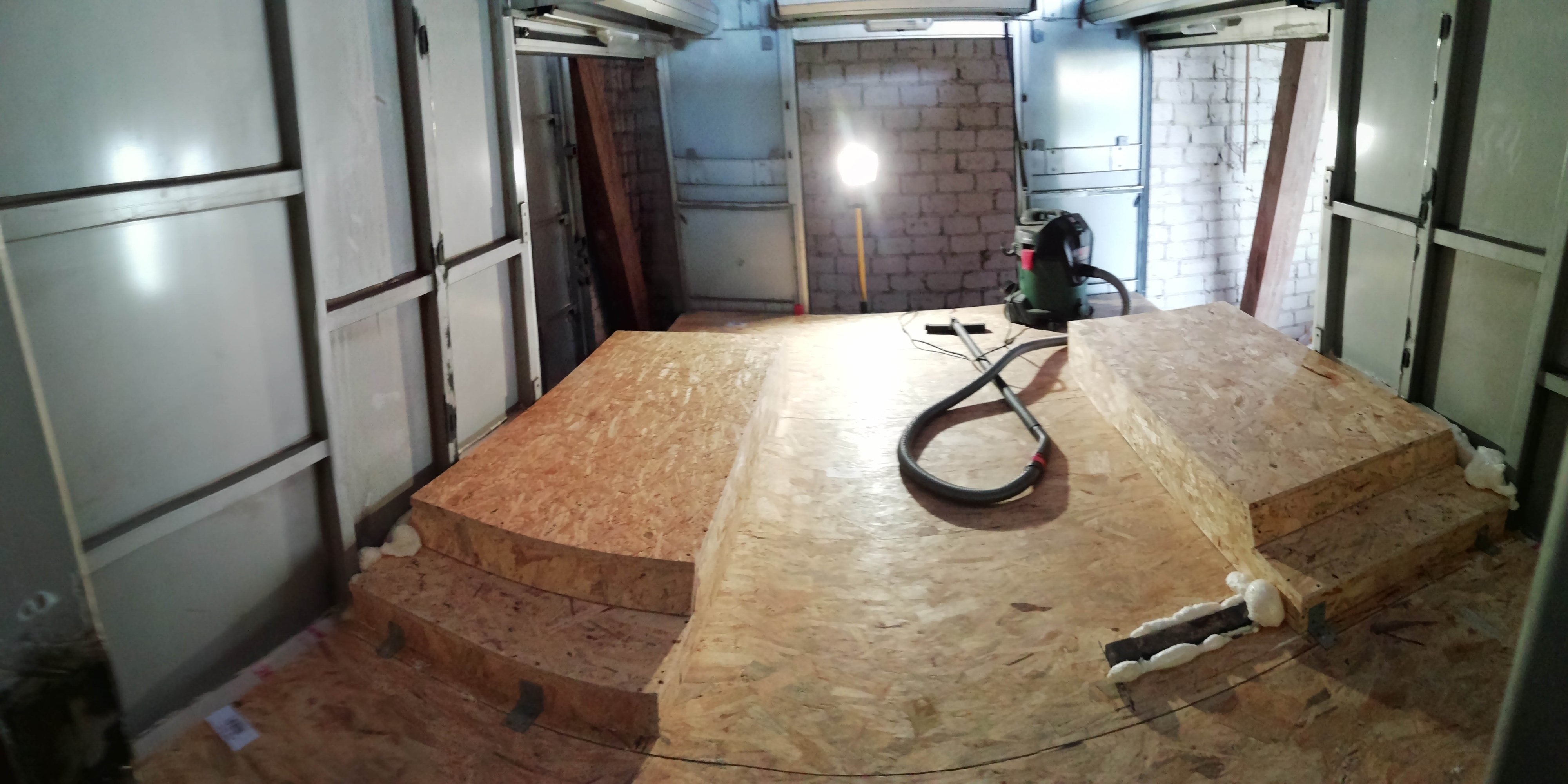

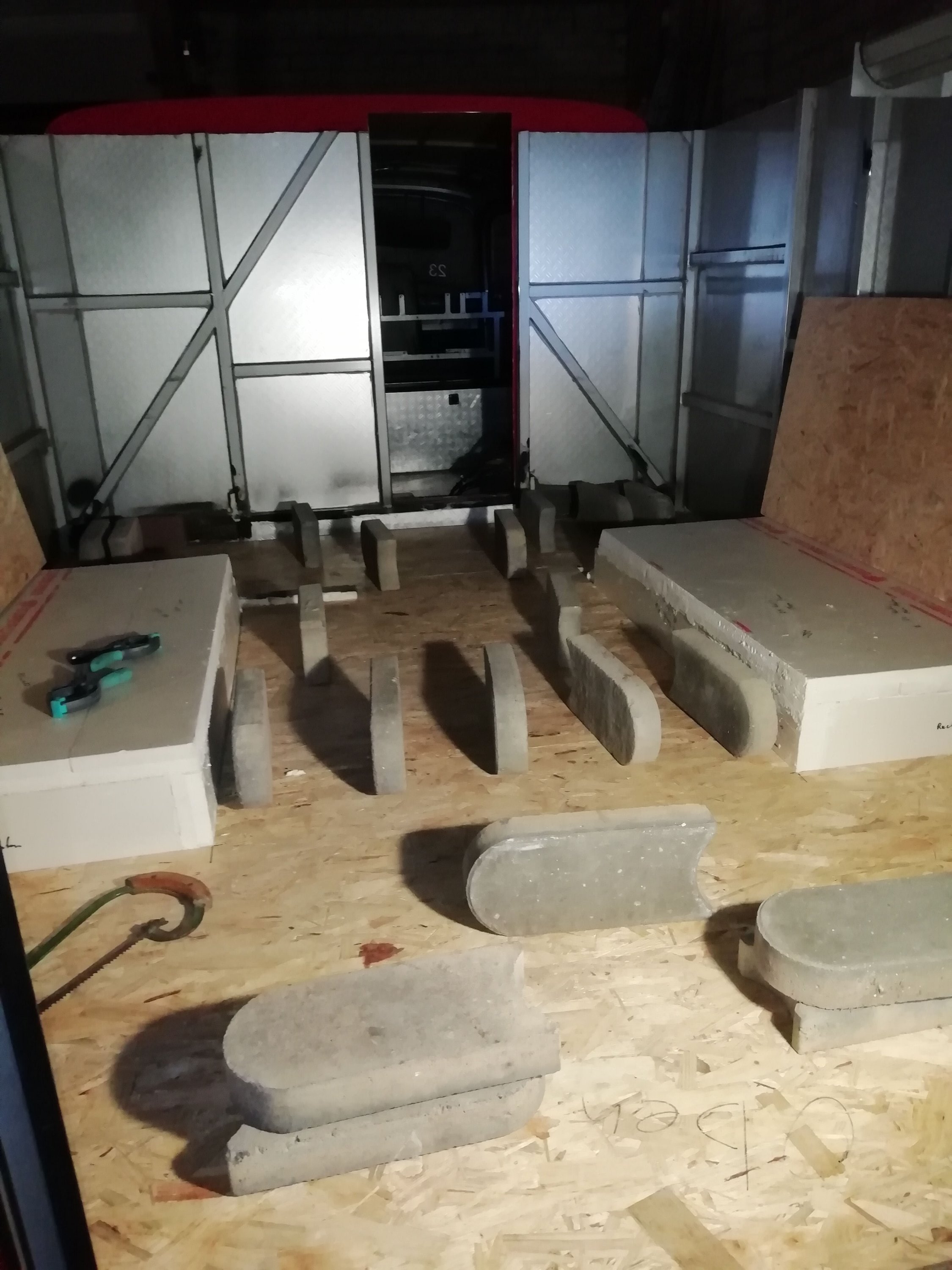

Ich habe im Aufbau alle rostigen und blanken Stellen mit Rostschutz versiegelt.
Auf den Zwischenrahmen habe ich dann den Unterboden aus 2mm Aluminium geklebten. (Leider kein Bild) Da im Originalkoffer alle Alu-Eisen Verbindungen geklebt wurden habe ich das System übernommen.
Als Dämmmaterial habe ich mich für 50mm Styrodur entschieden. Damit habe ich den Boden und die Radkästen verkleidet. Fugen und Ecken habe ich mit PU Schaum isoliert.
Anschließend habe ich die Isolierung mit 16mm OSB Platten verkleidet. Das sollte für die Bodenkonstruktion genügen, da sie flächig aufliegt. Die Platten bieten nachher auch genug halt um die Möbel zu befestigen. (Final wird ein PVC verlegt, damit der Boden wasserfest ist)

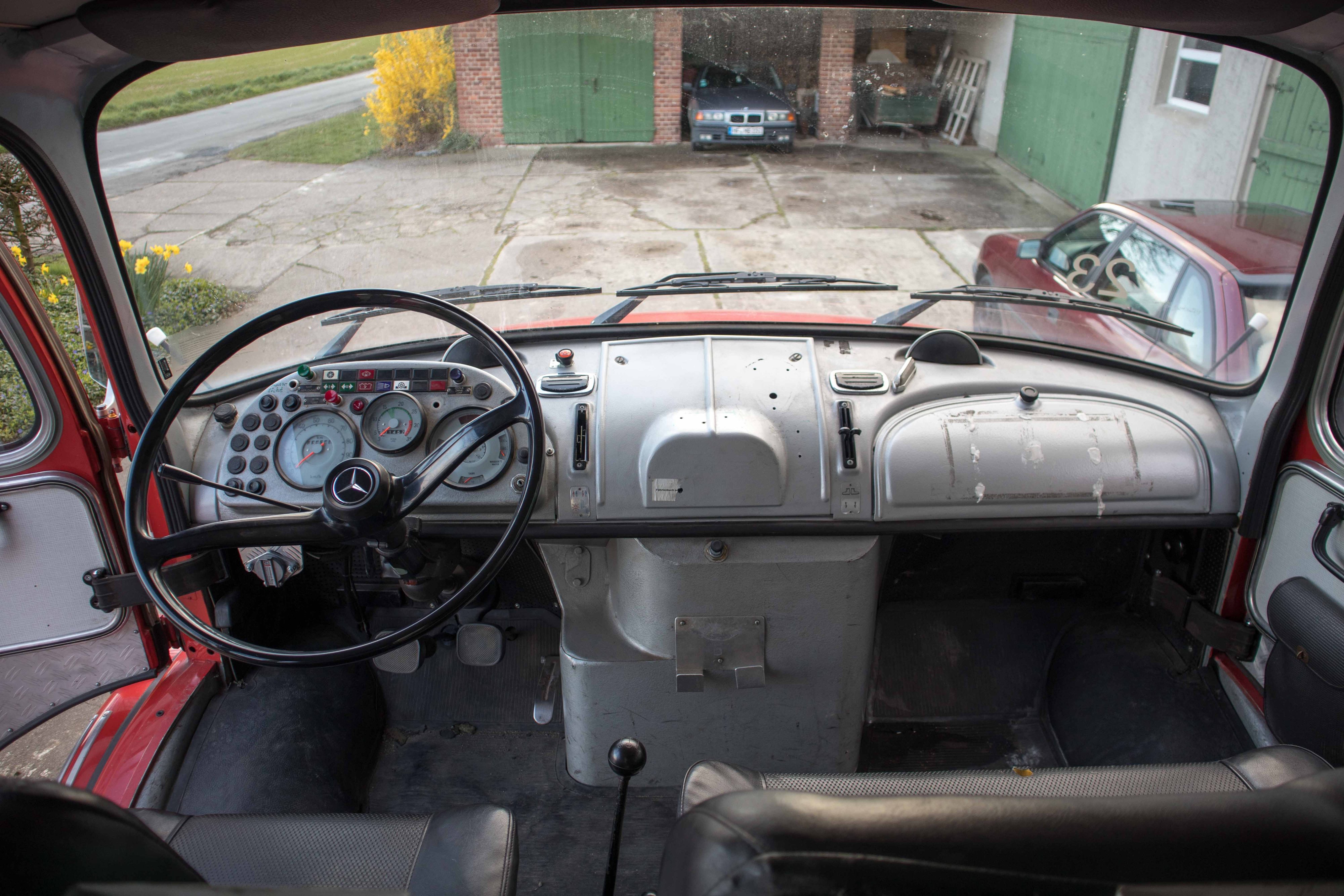

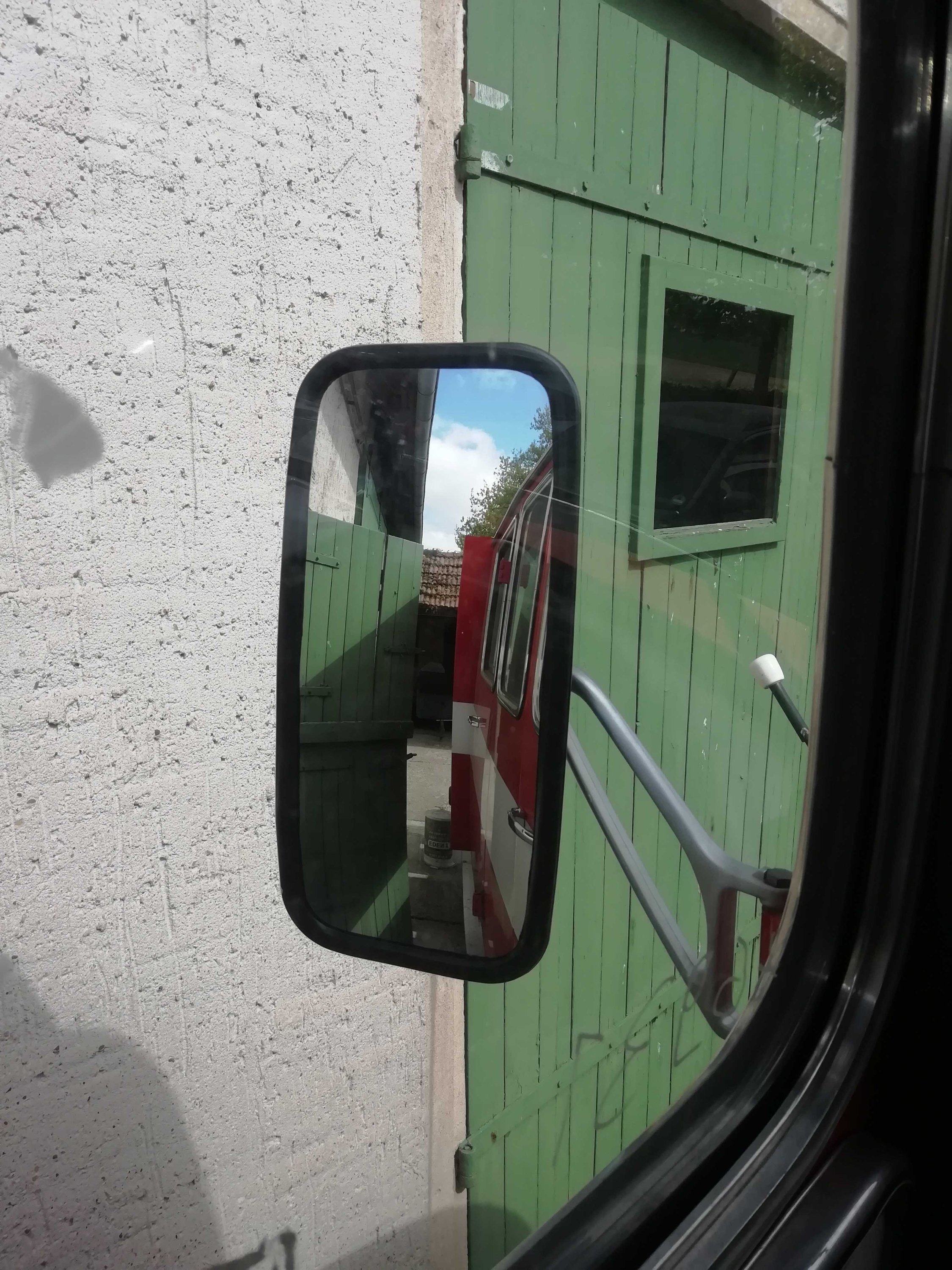

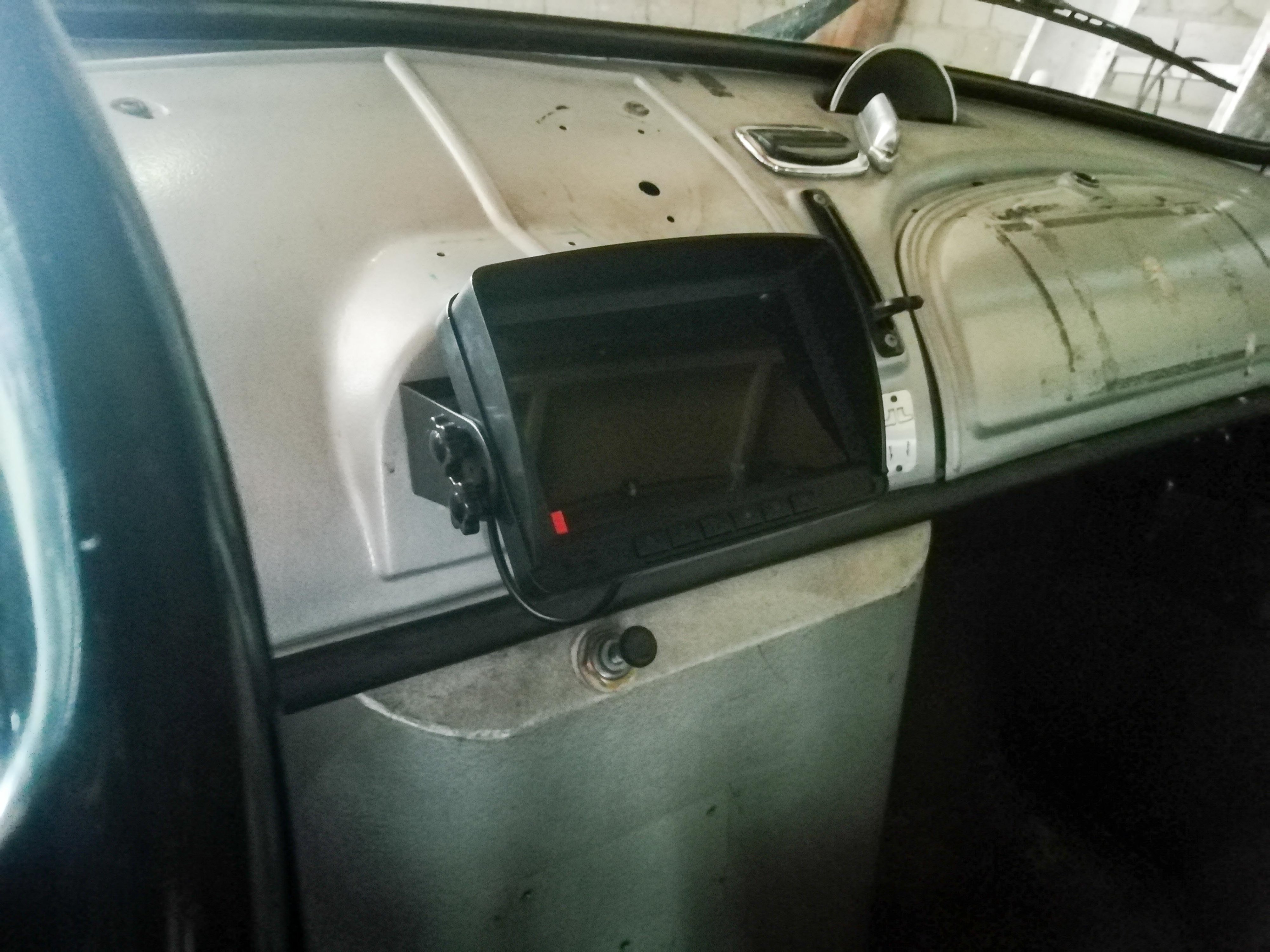

Die winzigen Spiegel wurden durch richtige konvexe Spiegel ersetzt.
An den ungenutzten 4. Bremskreis werde ich einen Druckluftbehälter anschließen um Druckluft für den täglichen Gebrauch parat zu haben.
Ansonsten ist liegt der Fokus eher auf der Fertigstellung des Aufbaus.
Zur Info: da ich wohl >95% auf befestigten Wegen unterwegs sein werde brauche ich keinen hochgeländegängigen LKW/Aufbau.

Kabine:

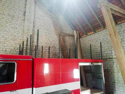

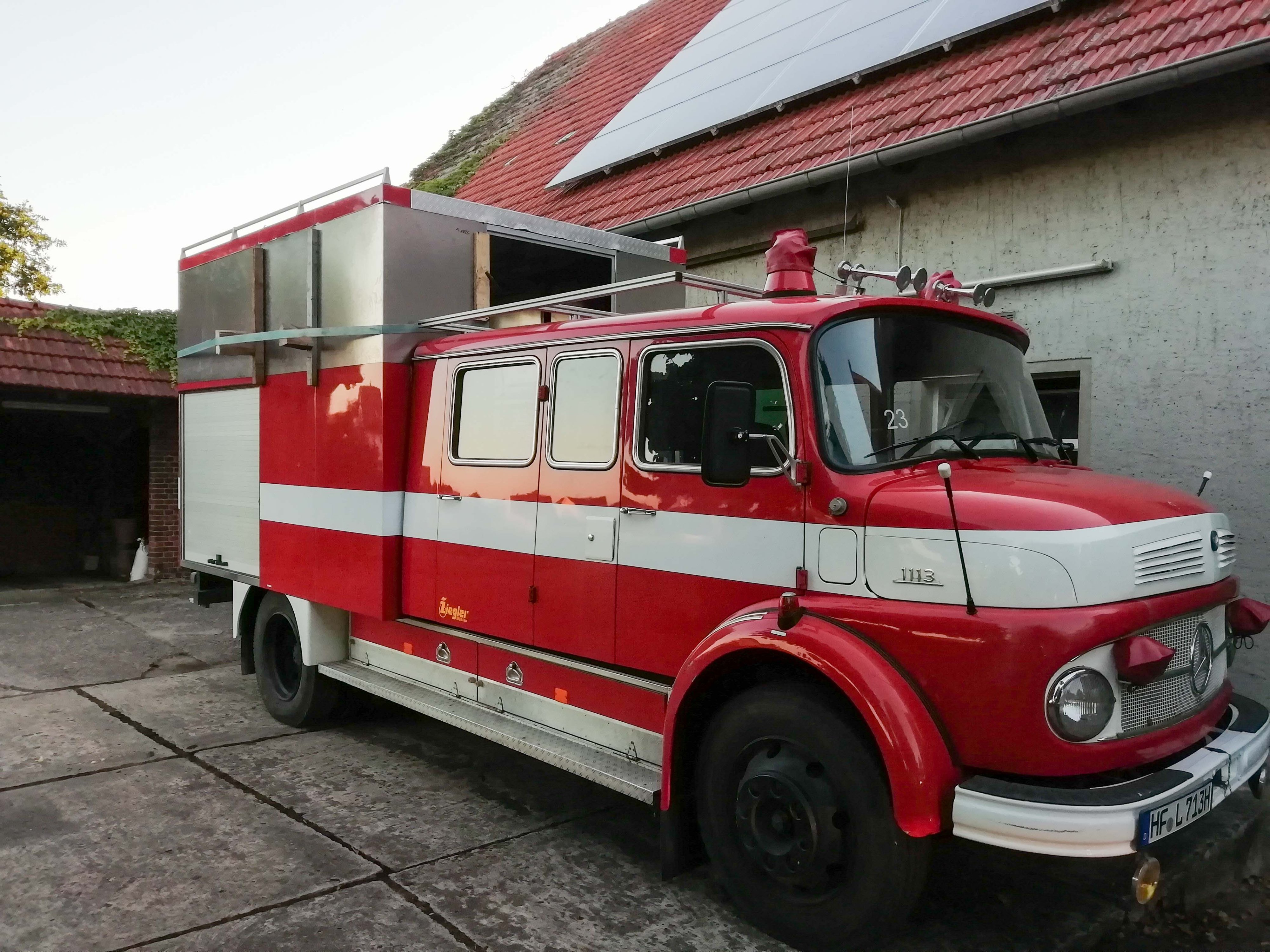

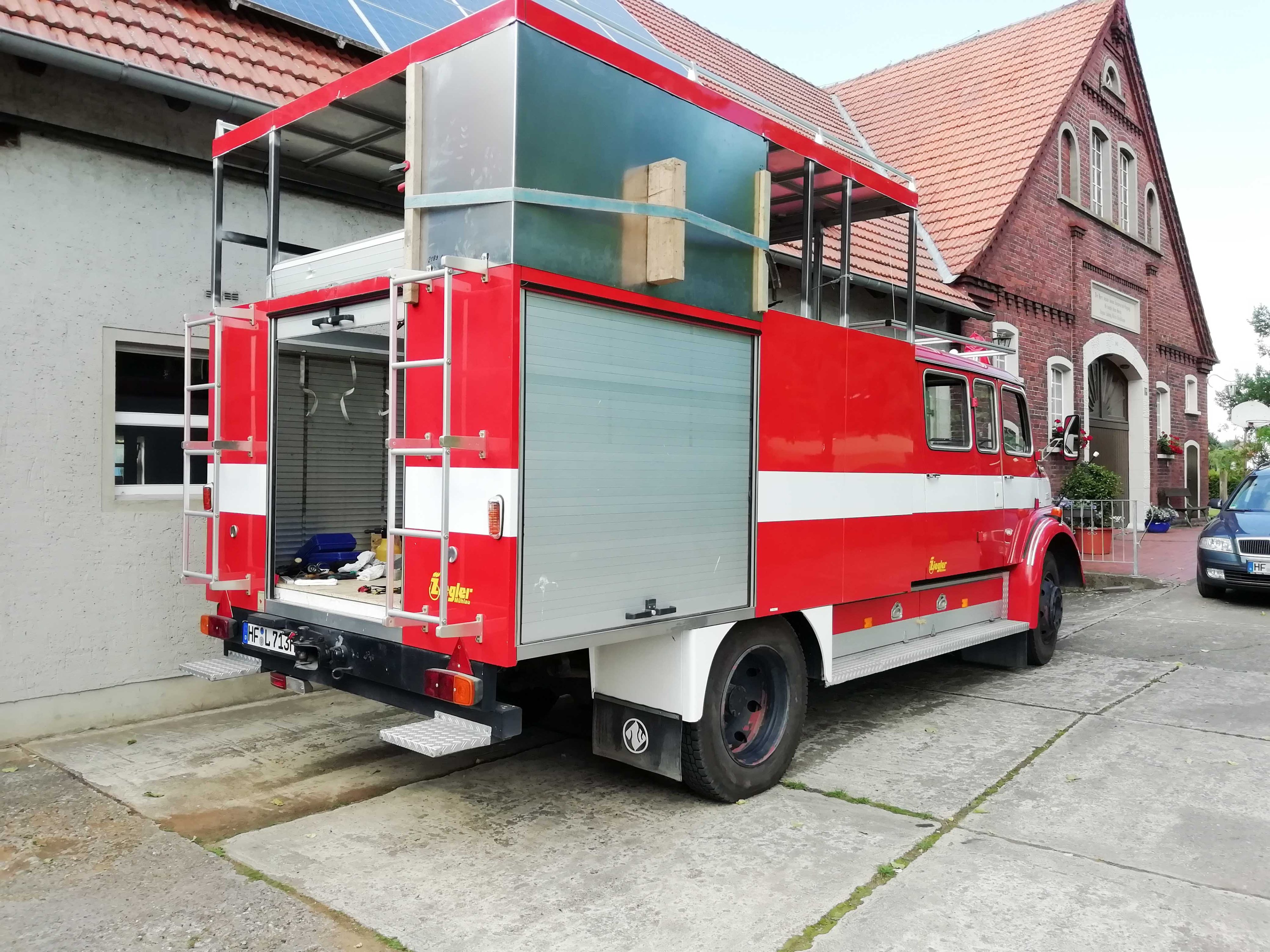

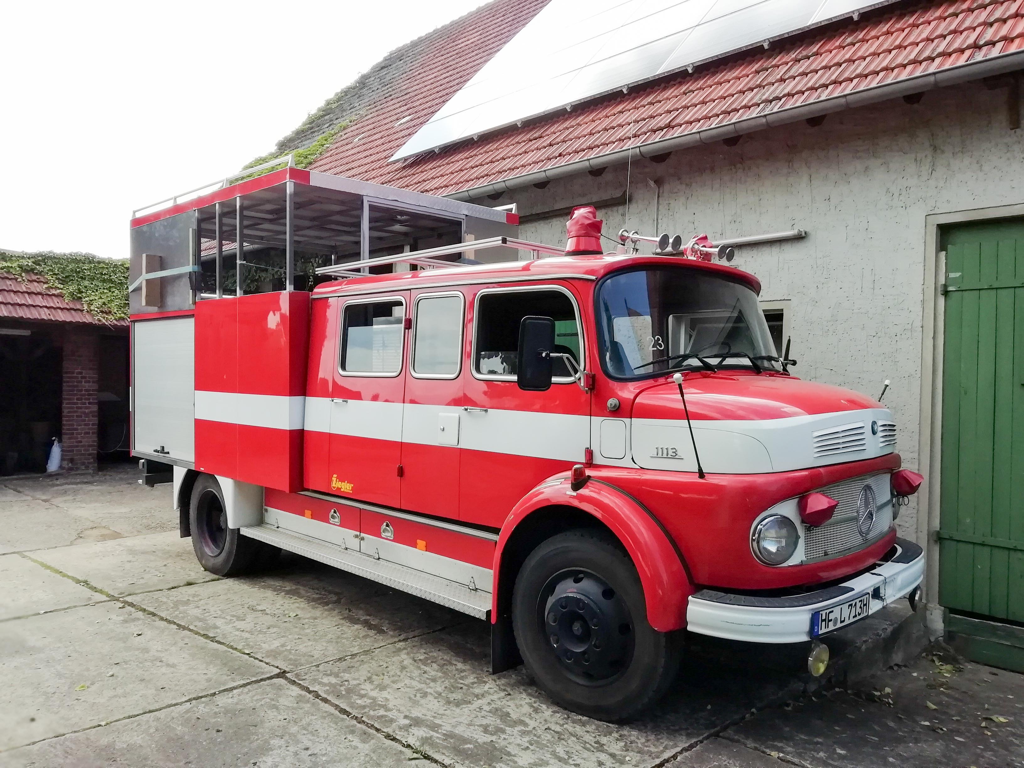

nach einigen Wochen der Stille wird es mal wieder Zeit für ein Update:
Aufbau:

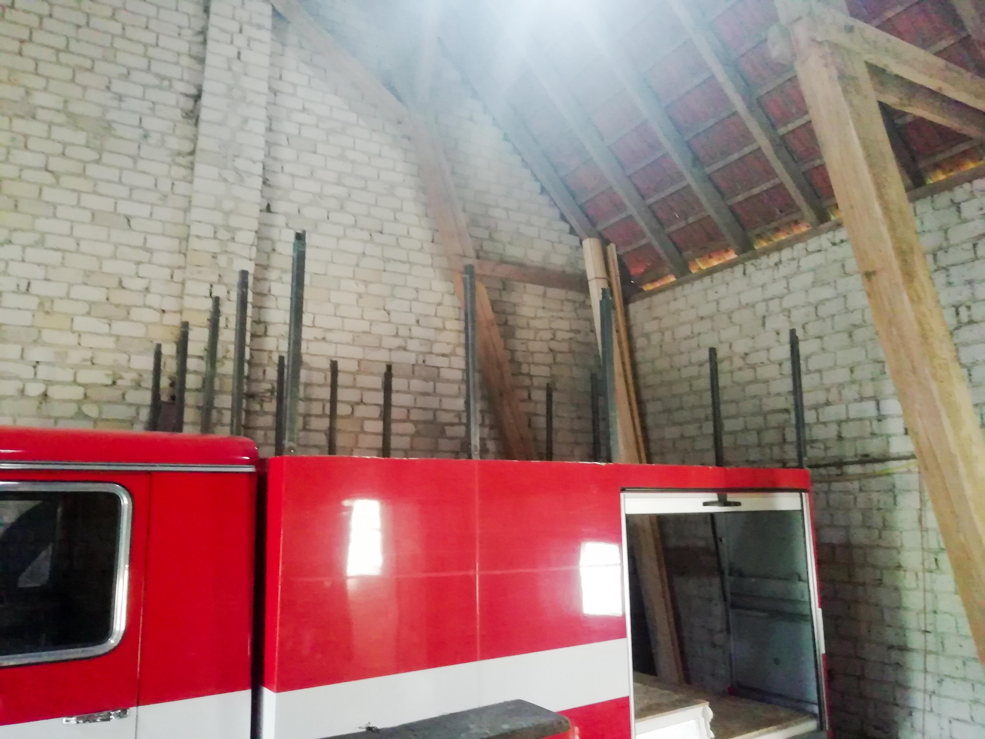

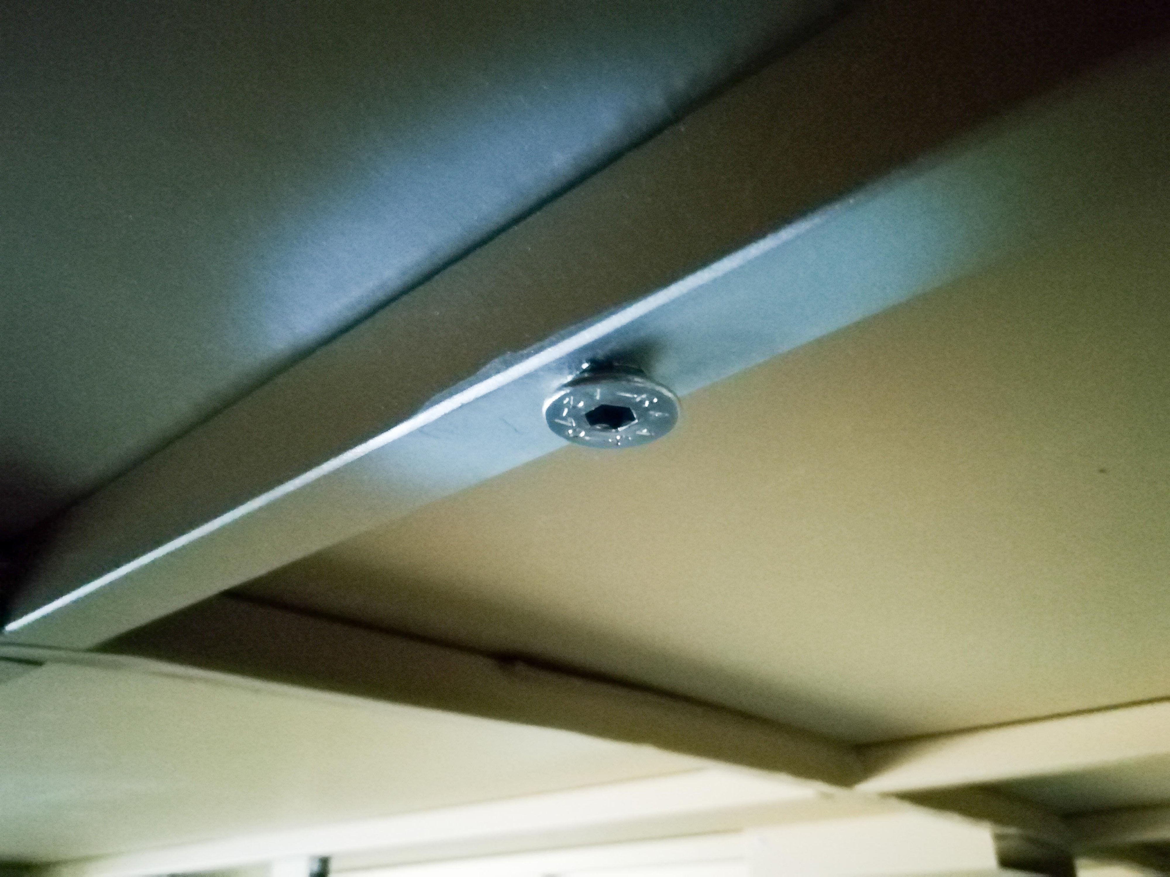

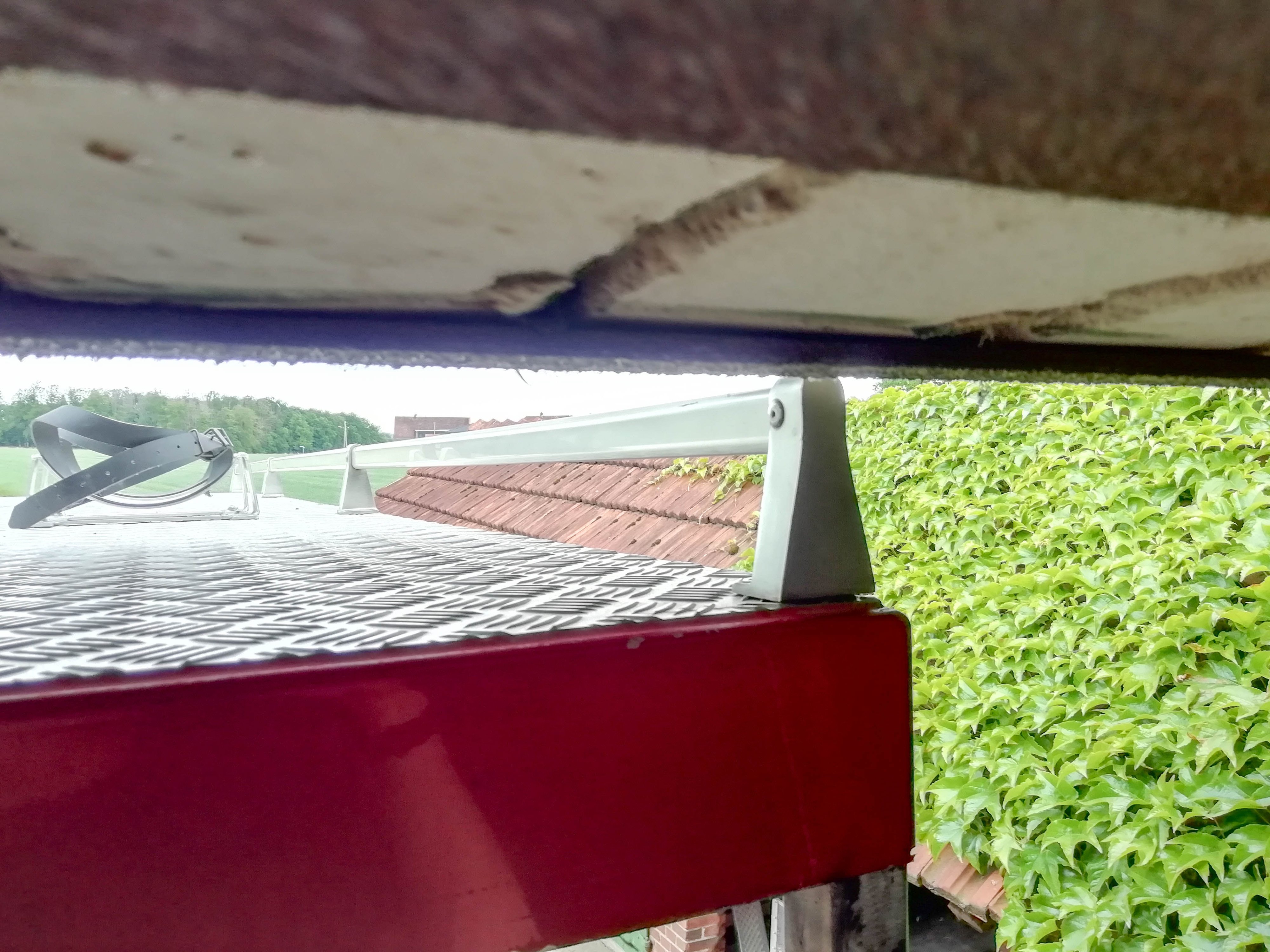

Ich habe die Vierkantrohre (40x40x3mm) zurecht geschnitten (auf 80 cm) und innen etwas kleinerer Rohre eingeschweißt, sodass man die Rohre, mit etwas Spiel, ineinander stecken kann. Die Rohre können so nicht verrutschen und die Schweißnaht wird stabiler. Im Anschluss haben ich mit einem Freund (Danke an Micha ) das Dach mit unserem Traktor aufgesetzt. Wie zuvor berechnet reichte die Höhe des Frontladers gerade so aus um das Dach aufzusetzen. Das Dach wurde mit Spanngurten ausgerichtet und verschweißt.
Ich habe gelernt, dass man vom Schweißen einen nicht zu unterschätzenden Sonnenbrand bekommen kann... Also immer Baumwollhemd/Jacke anziehen!
Beim einparken in die Scheune musste ich leider feststellen, dass ich mich durch die Neigung der LKW nach vorn in der endgültigen Höhe verrechnet habe... da hilf nur Luft ablassen.
Kabine:

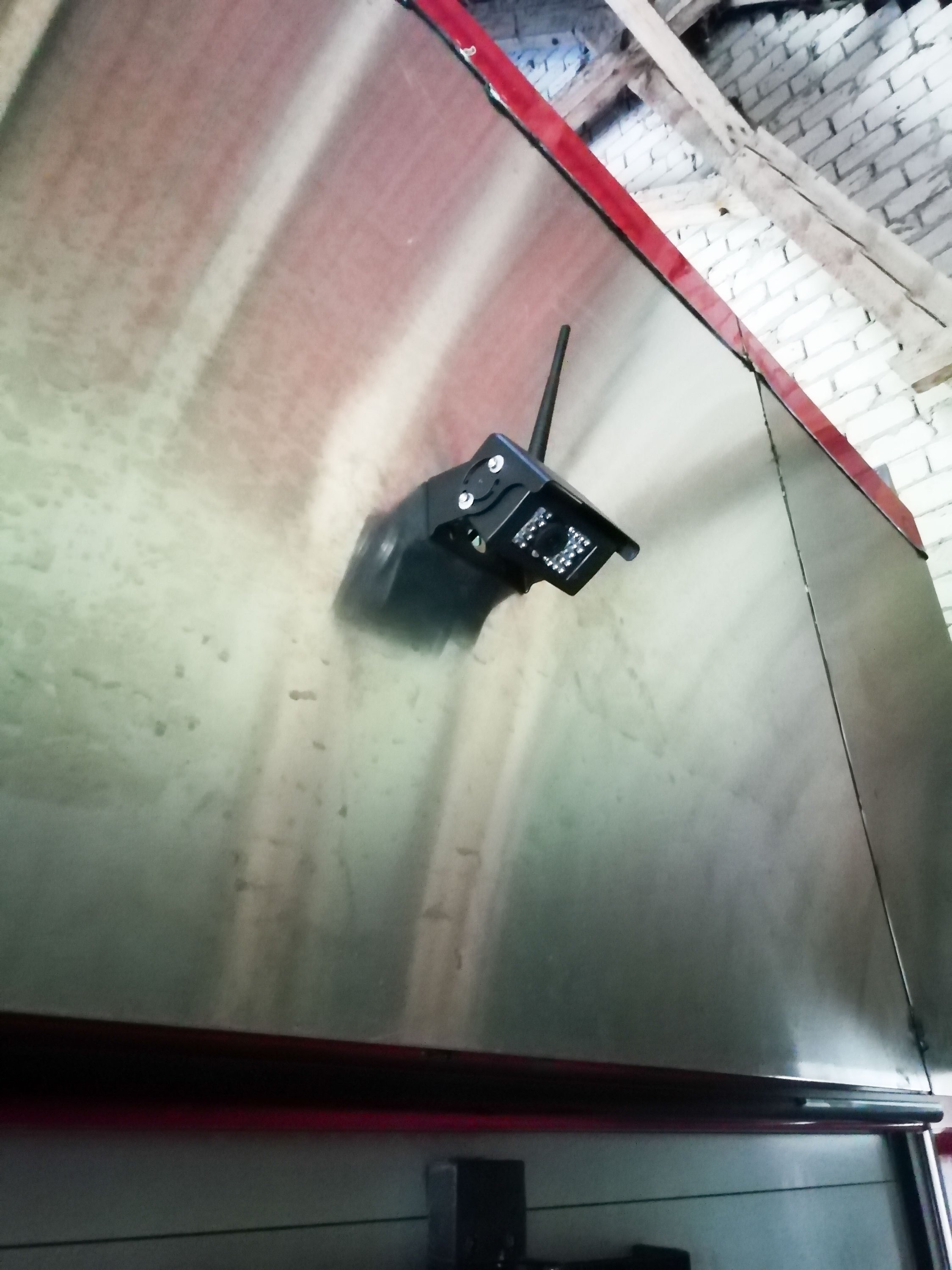

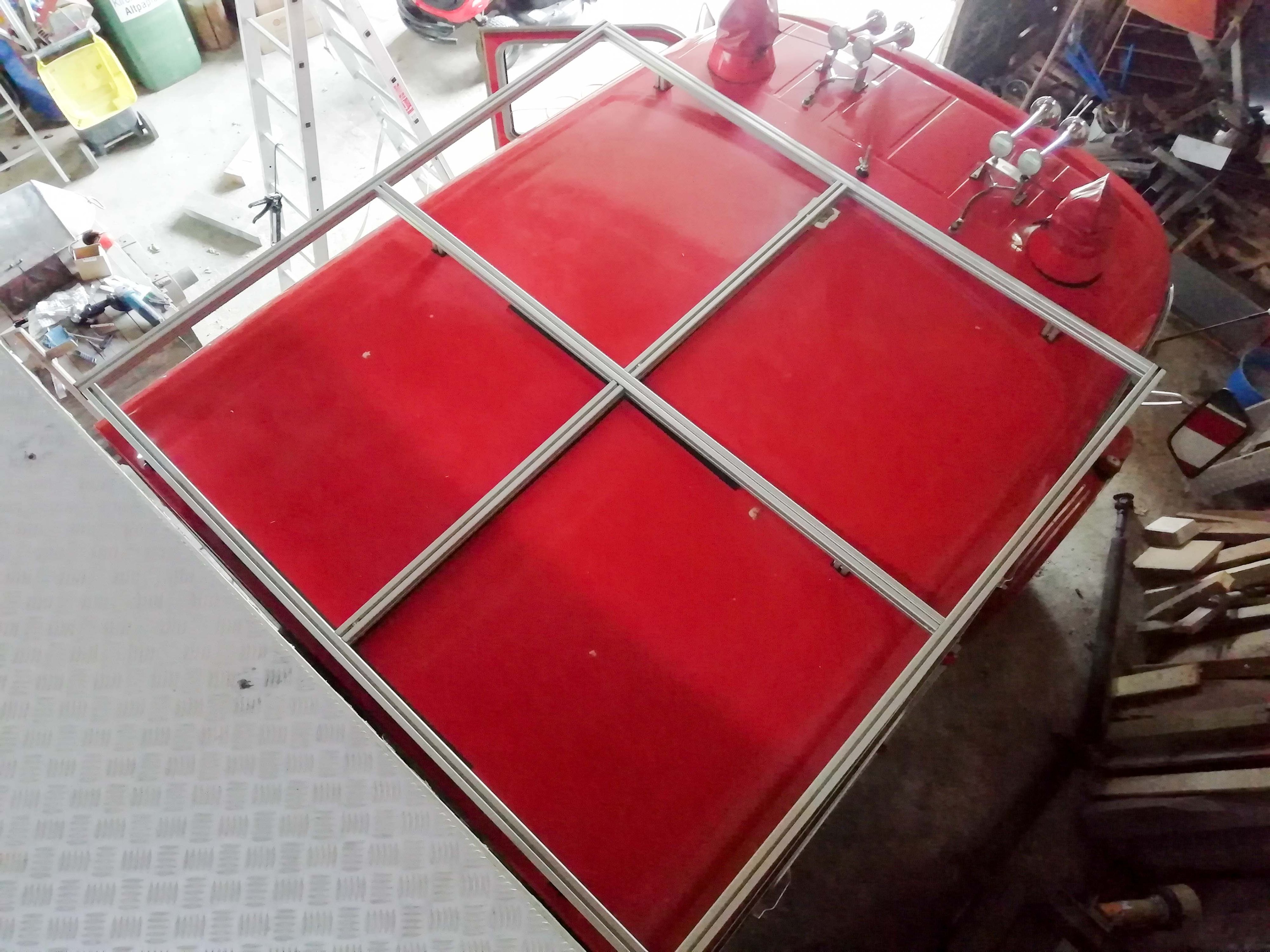

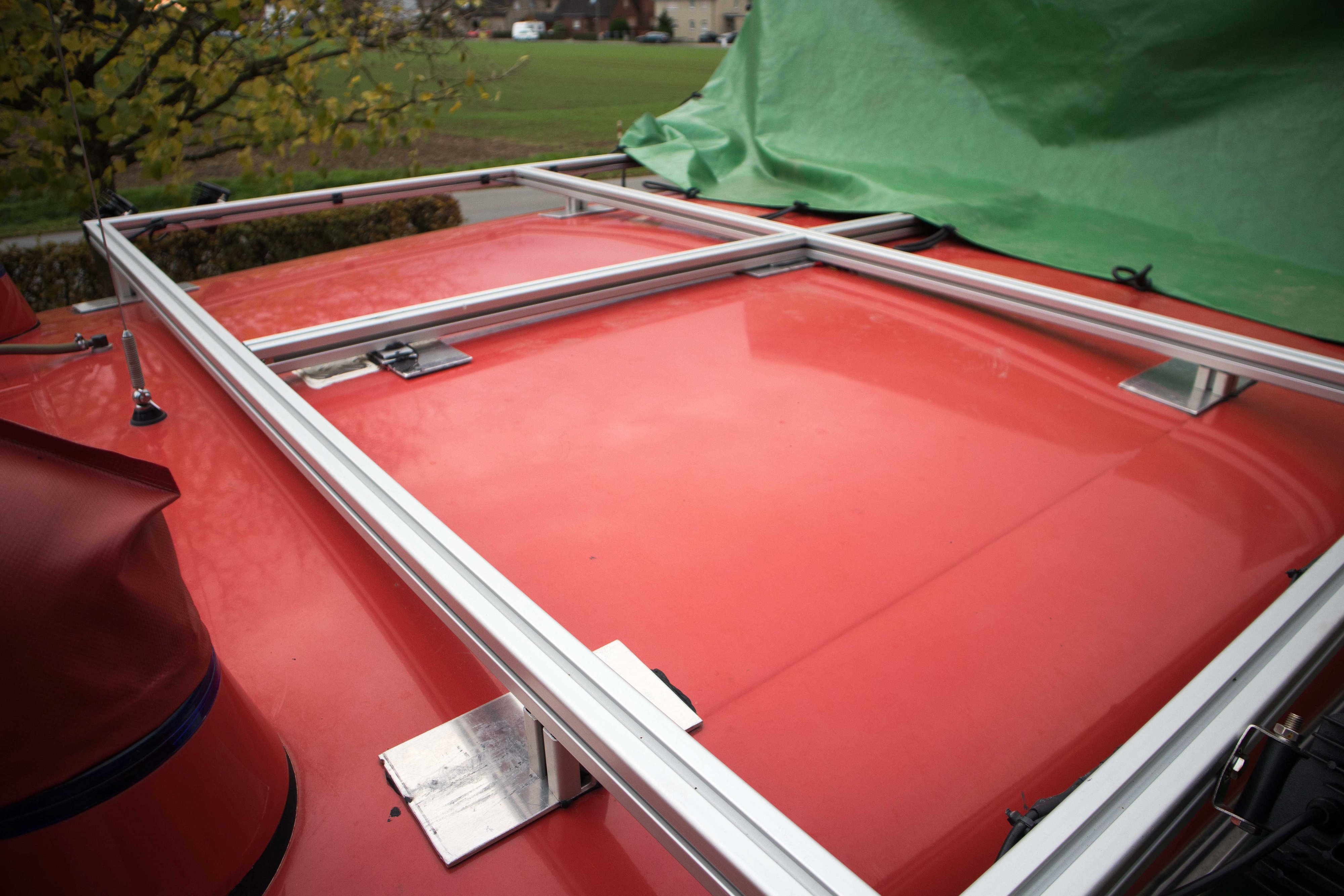

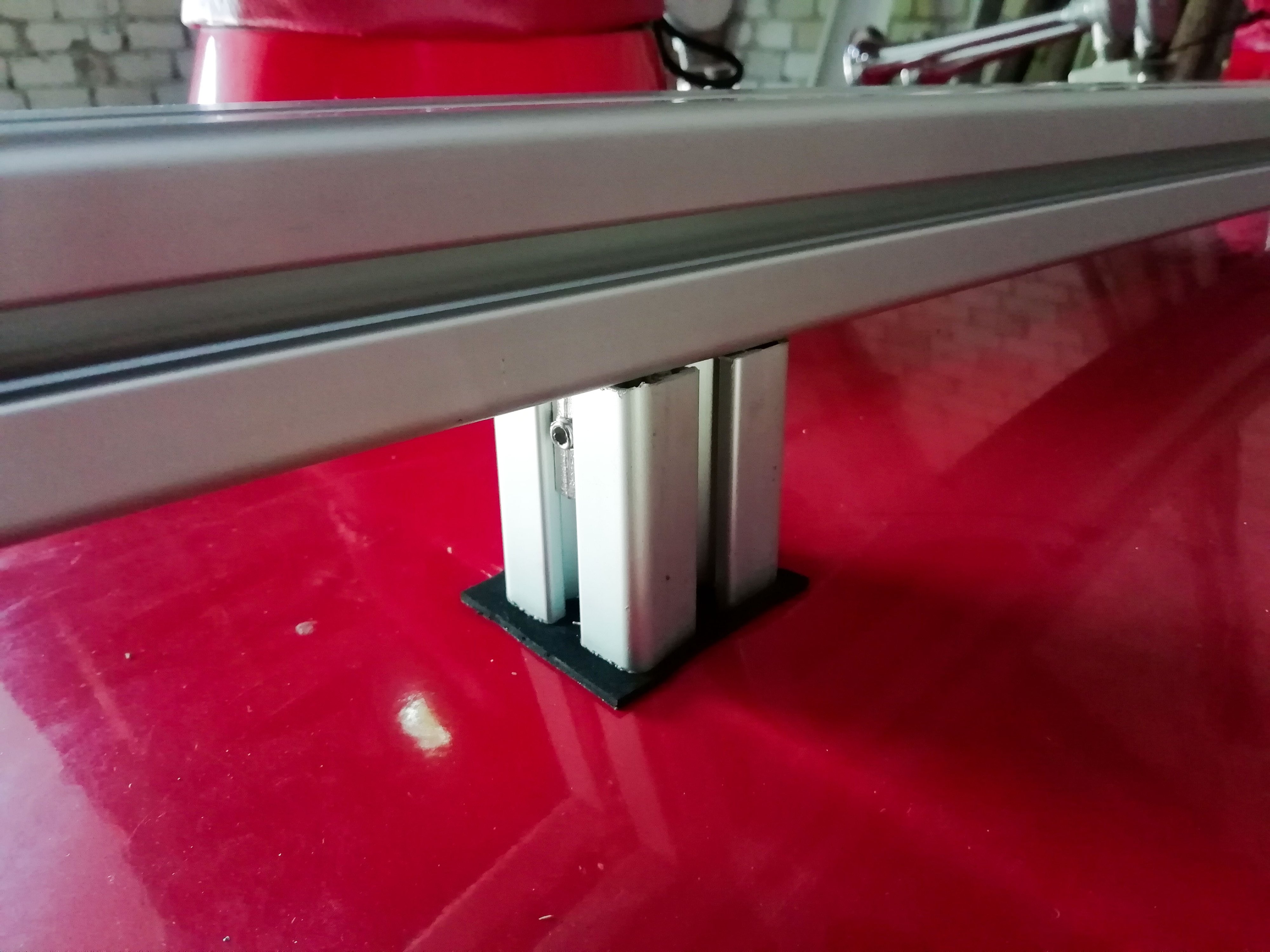

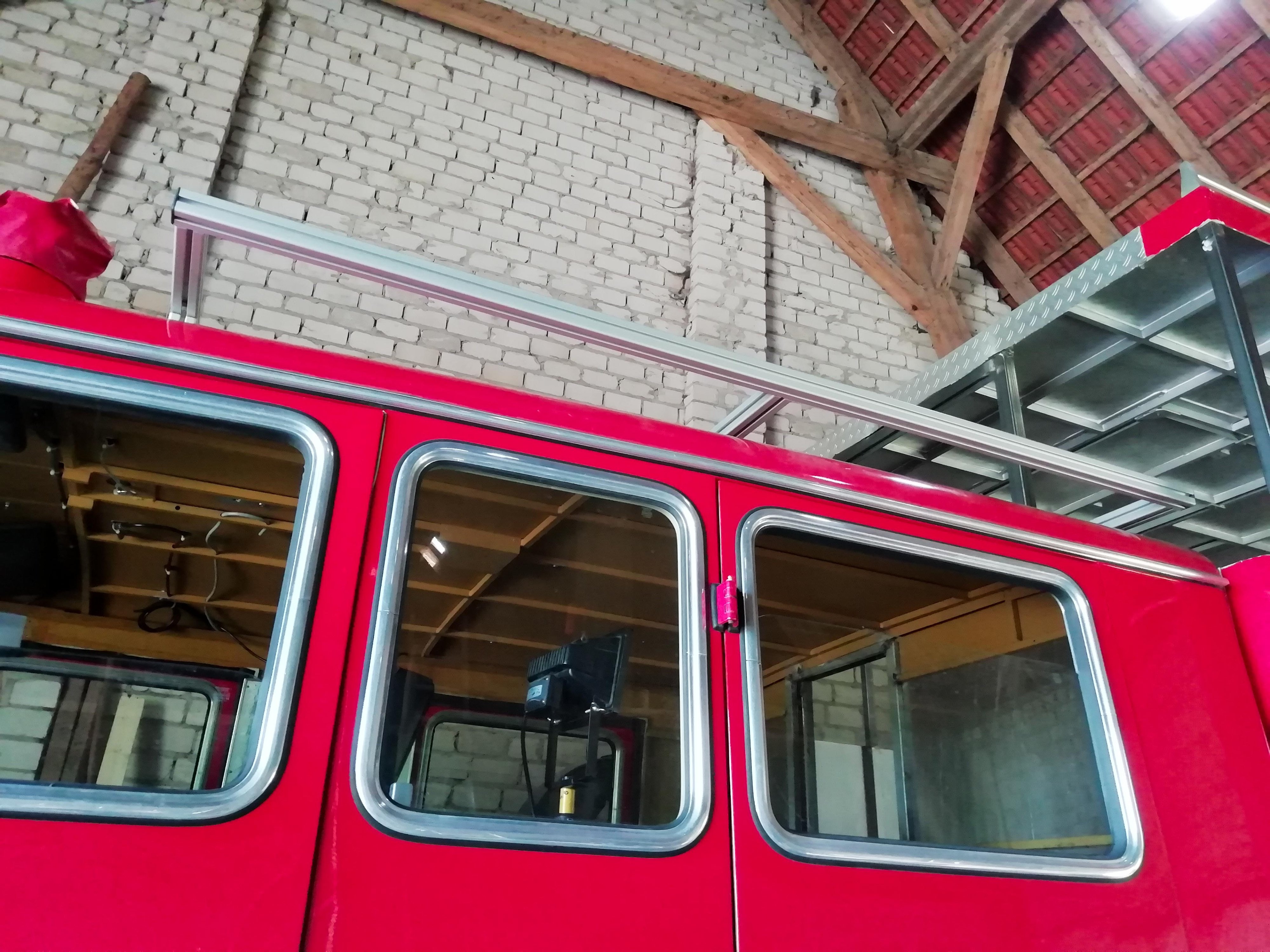

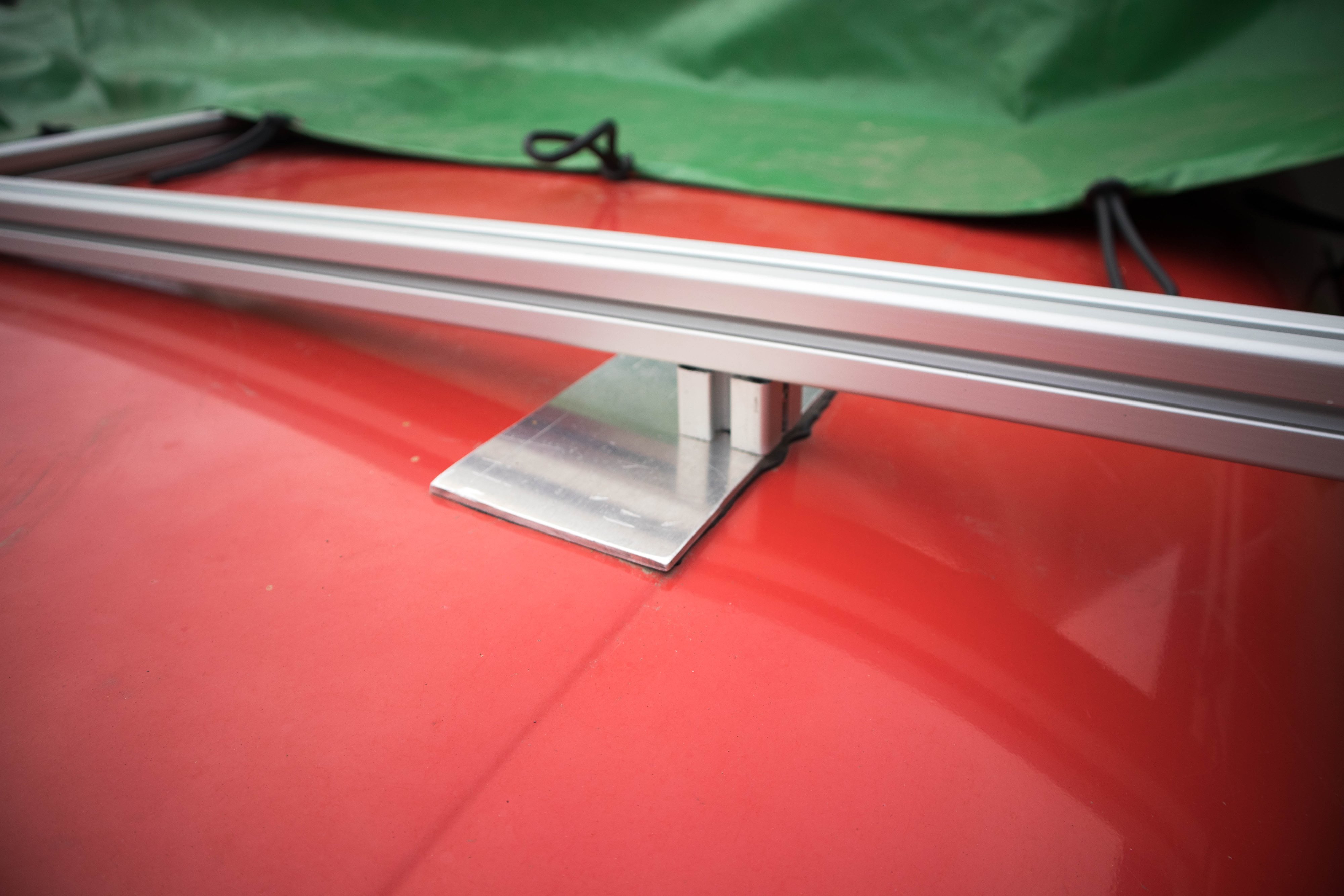

Die Kabine bekam einen Dachgepäckträger aus 40x40mm Aluprofilen verpasst. 2,00x2,08m beträgt die dazugewonnenen Fläche. Die Aluprofile sind auf jeden Fall stabil genug und bieten die Möglichkeit Teile anzubauen. Der Träger liegt auf EPDM-Band auf, damit der Lack nicht zerkratzt wird. Er ist mit dem Fahrerhaus durch Edelstahlschrauben an 9 Punkten verschraubt und mit Sikafelx 252 verklebt. Aus LKW Plane habe ich mir Hutzen für das Blaulicht geschweißt. Ein einfacher Heißluftfön und etwas Zeit reichen dafür aus. Sie werden mit Paracord festgeschürt und zur Sicherheit am Fahrzeug festgebunden.
Als nächstes folgt die Verkleidung des Aufbaus und das provisorische anbringen der Rückfahrkamera. #safetyfirst
Grüße Chris
Kabine:
Grüße Chris
Re: Mercedes LF 1113 B Wohnmobil Umbau - Dokumentation
So ganz verstehe ich die Dachträgerkonstruktion nicht. Der Träger liegt auf Dichtband, ist durch das Dach geschraubt und verklebt. Wo ist denn der Kleber? Unter der Folie, an der Schraube, überall?Chris_Exmo hat geschrieben: ↑2020-06-28 19:43:22Der Träger liegt auf EPDM-Band auf, damit der Lack nicht zerkratzt wird. Er ist mit dem Fahrerhaus durch Edelstahlschrauben an 9 Punkten verschraubt und mit Sikafelx 252 verklebt.
Hast Du davon bitte noch ein Detailbild. Ich plane auch am Träger und suche Anregungen.

das Band ist auf die Kabine geklebten der Kleber ist zum Abdichten in auf und um das Loch gekommen. Natürlich quillt etwas Kleber an den Seiten heraus, aber lieber zu viel dichten als zu wenig.

ich denke an dem Dachträger, wirst du nicht viel Freude haben.
Das Material und die Art der Befestigung ist denkbar ungeeignet.
Gruß Michael
Gruß Michael
Oder absolut desaströs.
- Beiträge: 44
- Registriert: 2020-01-06 17:53:42
- Wohnort: Kirchlengern
- Speed5
- Beiträge: 3414
- Wohnort: 45307 Essen
Moin Chris,
Item Profile sind nicht für dynamische Lasten ausgelegt.
Die Schraubklemmverbindung wird sich sehr schnell lösen, da nicht rüttelfest.
Die Befestigung auf dem Dach wird durch die hohen Kräfte, die auf den Träger einwirken sehr schnell zu Rissen im Dach frühen. Der ganze Träger ist viel zu instabil, mit nur der einen Kreuzstrebe.
Die Auflagepunkte der kleinen Füße sind zu klein.
Was möchtest du den Auf dem Dach transportieren?
Nen Reservereifen wird den Träger schon auf deutschen Straßen töten.
Geringere Lasten werden ne Weile gut gehen, aber irgendwo im nirgendwo fällt dir das Ding vom Dach.
Gruß Michael
Gruß Michael

Du hast die Kontaktkorrosion Alu/Stahl/Edelstahl vergessen .Speed5 hat geschrieben: ↑2020-06-30 13:57:56Moin Chris,
Gruß Michael

Ungünstig gewählt ist gut ausgedrückt.
An jedem der kleinen Stützfüße wird es das Blech des Daches zerreißen.
Das ist nicht zu verhindern so wie es jetzt ist.
Und trotz des geplanten Reisestiles auf meistens guten Strassen .... ein so großer Durchstieg, macht beim ersten einfahren in eine schräge Zufahrt, ohne gut durchdachte Kabinenlagerung, ... Probleme.
Die Verwindungswege, oben am Durchstieg, sind gewaltig

Danke schon Mal für die Warnhinweise.
Diese Punkte habe ich tatsächlich nicht bedacht.
Wie würdet ihr stattdessen einen Dachgepäckträger montieren und aus welchem Material bauen?
Grüße Chris

ich bin mir jetzt echt unsicher und möchte natürlich nicht nächstes Jahr alles nach der ersten Tour neu machen...
Ich hab schon Dachgepäckträger gesehen die auf dem Fahrerhaus und nicht an den Seiten befestigt waren... Meint ihr wirklich, dass ein so befestigter Träger die 20x20mm Streben herausreißen würde?
Grüße Chris
Grüße Chris

Wenn du die Lagerung des dachgepäckträgers verbessern willst, dann mehr Pfosten die mit stabilen Platten (alu/Stahl) auf das Dach geschraubt werden. Innen hast du ja ein rohr, das ist schon fast stabil. Mach da auchnoch eine Platte drauf, im Idealfall geschweißt. Noch besser ist es wenn du den dachgepäckträger an vertikale strukturelemente in der Kabine anschließt. (die Position einer regenrinne ist halt gut gewählt und kann daher zur lasteinleitung prinzipiell verwendet werden).
Die Gummis würde ich dann Raus machen. Mit Gummi bekommst du nie ne ordentliche Vorspannung auf die Schrauben.
Dein Träger ist ja in sich recht weich, daher würde "ich" mir keine Sorgen machen ob die Kabine das aushält (falls du für eine ordentliche Anbindung gesorgt hast).
Zur Haltbarkeit von Item Profilen kann ich wenig beitragen, einer hier im forum (Konstrukteur?) hat aber aus Ähnlichen Profilen seinen Koffer gebaut. Vielleicht ist hier noch nix alles verloren.....
Ein Hinweis noch zu deiner schweisserei: ich habe meinen Koffer ähnliche erhöht, mir wurde aber von einem zusatz-rohr innen als fuhrung abgeraten. Das macht die schweissnaht nicht stabiler, sondern ist eher störend. Eine Ordentliche stumpfe schweissnaht sollte gut genug sein. Du bist ja schon fertig, also ist das nur eine Info von mir an nachfolgende feuerwehrkofferdacherhöher....
Viel spass beim weiterbauen...

Ich habe meinen Dachträger in die Regenrinne gestellt.
Zwei Füße rechts und links und zwei hinten.
Die hinteren sind wichtig, die nehmen die Querkräfte auf.
Ich habe leider keine Bilder vom fertigen Produkt, nur vom anprobieren.
Gruß Michael
Gruß Michael

Aktuell habe ich keine Detail Bilder von dem fertig montierten Fuß mit Halteblech.
Ggf kann ich das Donnerstag machen, aber das ist nicht sicher.
Man kann auf dem Foto erkennen, s.o. Das die Füße mittels dem Blech, fest geklemmt werden können.
Den Entwurf stammt von Freund, der auch hier aktiv ist. Er hat mir auch die Füße mit Klemmblech gebaut.
Das ganze ist mehrfach Wüsten und Pisten erprobt.
Gruß Michael

da mich hugepanic ja schon erwähnt hat, möchte ich jetzt auch was zu Deinem Dachträger schreiben.
Also so wie er jetzt ist, gebe ich ihm auch keine lange Lebenserwartung.
Das betrifft sowohl die Ausführung in der horizontalen Ebene, als auch die Anbindung ans Dach.
Durch den Gummi zwischen den Stützen kannst Du ihn ja gar nicht richtig festziehen.
Die Profile wirken jetzt wie Schneidstempel und werden Dir den Gummi ausstanzen.
Dann werden sich die Gummis in die Hohlräume verschieben und Dein Träger ist locker und wird als nächstes das Dach ausstanzen.
Da jetzt alles locker ist und Deine Schrauben (M5/M6 > ich weiß nicht was Du durch den Holm verschraubt hast, sind wie es aussieht aber sehr dünne Schrauben.
Warum mit Senkschrauben festgemacht???) jetzt die Last alleine halten müssen, wird nach ein paar Mal scharf bremsen die Last zu hoch
und die Schrauben werden abreißen.
Dein Dachgepäckträger wird Dich überholen.
Wie kannst Du es richtig machen?
Zuerst die Frage, was soll denn alles aufs Dach?
Danach richtet sich dann die Auswahl der Profile. (mir waren die Bosch und Item-Profile, zumindest was die Befestigung untereinander angeht zu fragil)
Außerdem habe ich jede Schraubverbindung noch einmal mit flüssiger Schraubensicherung "hochfest" von Loctite gesichert.
Die Profile können schon einiges ab, aber bei Dir fehlen noch mindestens zwei Längs- und Querstreben in der Horizontalen, um einen vernünftigen Träger zu ergeben!
(so wie es auch schon Michael - Speed5 geschrieben hat)
Die Befestigung am Dach muss anders erfolgen.
Entweder über die Regenrinne wie es Michael auf seinen Bildern zeigt oder über die Dachholme (aber nur, wenn sie dafür ausgelegt sind).
Wenn die Dachholme es aushalten, kann man zum Beispiel über Alu-Winkel die Befestigung vornehmen.
In jedem Fall, würde ich die Profile seitlich verschrauben (L-Winkel).
Gruß Uwe

Danke für die guten Ideen. Ich werde mir wohl nochmal Gedanken machen müssen wie die endgültige Lösung aussehen wird.
Die Regenrinne des Kurzhauber möchte ich nicht benutzten, da die nur angeschraubt ist. Der traue ich nicht so viel zu.
Grüße Chris
Grüße Chris

Zum Dachgepäckträger: der Träger wurde abgenommen und mit dicken Aluplatten wieder aufgesetzt. Somit hat er mehr Auflagefläche auf dem Dach. Die Streben im Fahrerhaus sind stark genug um die Konstruktion aufzunehmen. Zudem wird die Platte, die später auf den Träger montiert wird, diesen noch stabilisieren. Auf den ersten 1300 km hat sich nichts gelöst.
Beim Luft ablassen an einem Hinterreifen habe ich zu viel Luft abgelassen, sodass der Reifen lose auf der Felge hing. Nun kann ich mit Bremsenreiniger Reifen aufpumpen. (Nicht ganz ungefährlich!)

Nachdem das Dach hochgezogen und angeschweißt war ging es darum die Bleche anzukleben.
Ich habe mich für 2mm Aluminiumblech entschieden (die ursprünglichen 3mm des restlichen Koffers schienen mir zu überdimensioniert). Das Blech habe ich über die Firma eines Nachbarn bezogen und dort auch kanten lassen. Die Bleche haben wir mit Sikaflex verklebt und anschließen mit Saugnäpfen und Spanngurten fixiert.

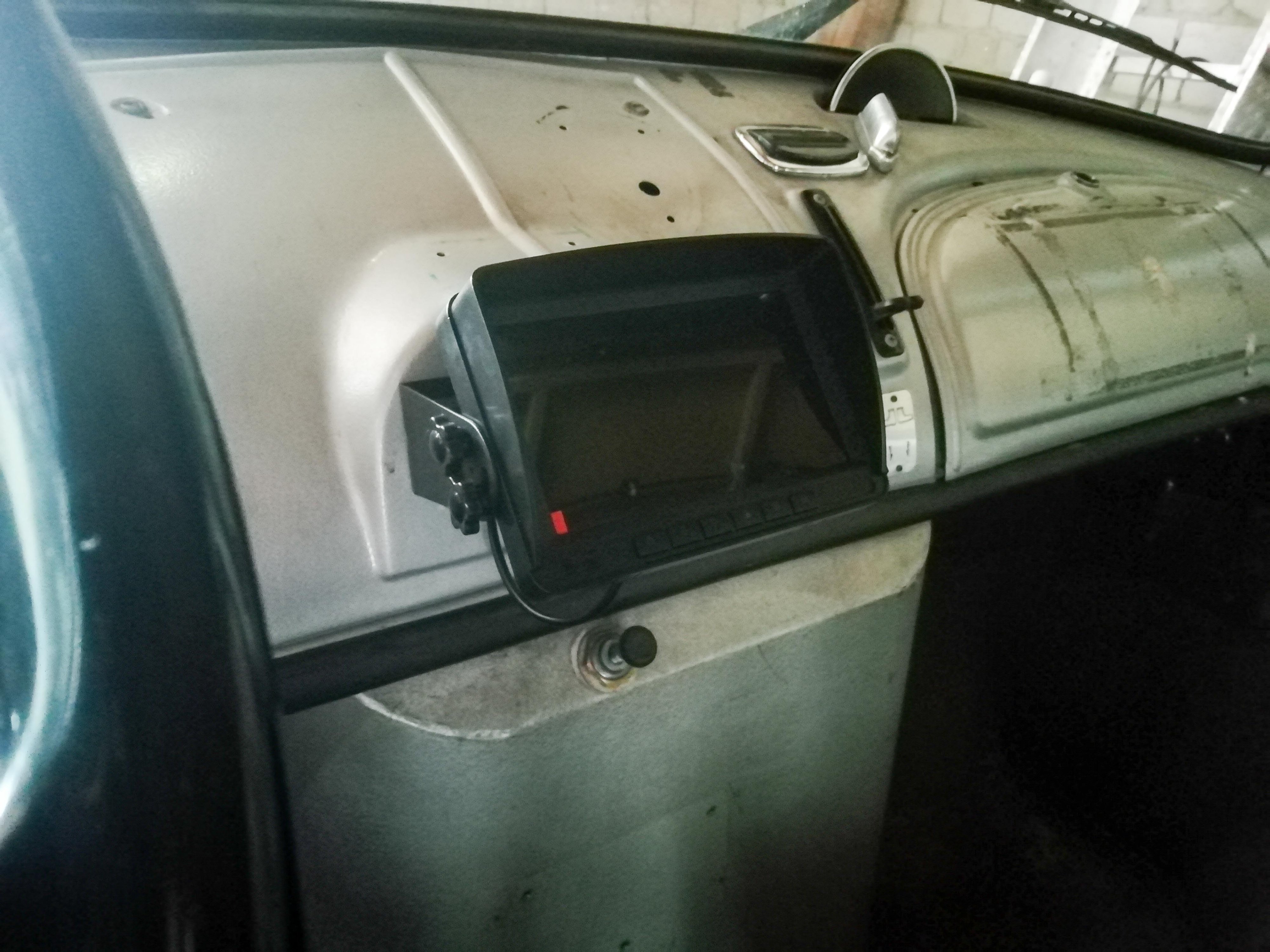

Eine kabellose Rückfahrkamera hat am Heck seinen Platz gefunden. Damit ist das rückwärts Fahren viel entspannter und sicherer! (da erzähle ich hier sicherlich keinem etwas neues) Auf der Fahrerseite befindet sich nun wieder ein "1113"-Schild das leider fehlte. Ich habe es für ein paar Euro in der Bucht geschossen.
