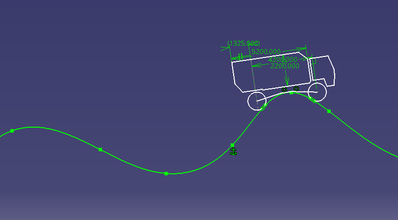

So, es ist fast soweit - eine letzte Überlegung vor dem Kauf - passt der Radstand :angel:
Für Island, Osteuropa und die Wüste soll er taugen. Es muss kein Unimog sein (logisch, sonst kauft man einen Unimog) aber soll natürlich auch nicht sofort steckenbleiben - sprich: mittig Aufsetzen oder vorne eintauchen.
Gewicht und Radstand ist ja erstmal recht unabhängig, Reifengröße bliebe gleich, und Diffsperren sind alle vorhanden und praktische Erfahrung wie diese einzusetzen sind auch vorhanden.
Der SK hat (leider) nur eine S-Fahrerkabine, dafür kann/muss die Kabine mit 5.2m entsprechend lang werden für eine stimmige Seitenansicht.
Der relativ kurze Überhang sollte auch eine gute Lastverteilung ermöglichen.
Habe mangels konkreter Werte nur theoretische Überlegungen anstellen können und schnell was zusammengeklickt:
Radstand 4.2m kommt je nach Reifen und moderater Höherlegung mit Radien von 2.25m zurecht bevor das VTG aufsetzen sollte. Böschungswinkel vorne wird nur kritisch beim Durchfahren von senken, Böschungswinkel hinten natürlich gigantisch gut... is natürlich nur Theorie, wie sieht die Praxis aus? :spiel: Der Vergleich mit unserem ehemaligen T3 Syncro hilft nur bedingt...
Natürlich könnte man den Radstand reduzieren, was ich so von @Mark86 oder @Pirx in anderen Threads lese leuchtet mir aber ein: einen torsionsweichen Rahmen zu Trennen, kürzen und mit Knotenblech zu Schweißen ist der Dauerfestigkeit beim gewünschten Einsatzzweck nicht unbedingt zuträglich...
Und gibt es Erfahrungswerte wieviel Relativbewegung (Durchgang zum Fahrerhaus) man bei 5m Kabinenlänge grob einplanen muss? Geplant wäre (da nur S-Fahrerhaus) den Durchgang so groß wie möglich zu machen...
