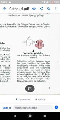

screenshot ZF getriebefibel
hab beim z65 in der explo zeichnung noch keine abweisklauen gesehen....
@marcel: wo hast du denn diese info her?
ich zb schalte immer mit kuppeln im stand...funktioniert gut...
grüße, alex
Re: Iveco 90 16 Umschaltung von Gelände auf Straße nicht möglich
Verfasst: 2020-01-07 0:44:47
von meggmann
Zum Beispiel aus der Betriebsanleitung....
Im Stehen umschalten tut dem VTG aber gar nicht gut weil es schlagartig unter Last einrastet weil die Paarung sich in der Regel nicht gegenüber steht.
Verfasst: 2020-01-07 0:48:05
von PirateBretz
interessant!
kann das mit dem kuppeln womöglich jemand erklären?
grüße, alex
