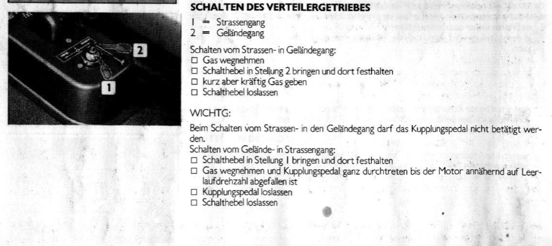

Der „Schalter“ - verchromter Hebel rechts neben dem Fahrersitz - hat übrigens 3 Stellungen (eigentlich sogar fünf). Die Mitte ist ausgekuppelt, geht aber selten. Hatte ich bisher erst einmal aus Versehen. Die Umschaltung wird nur betätigt, wenn man den Hebel auf die jeweilige Endlage drückt und nur so lange man dahin drückt. Lässt man ihn los passiert nix.
Mit dem Hebel schaltet man eigentlich auch gar nicht um sondern man wählt nur das Umschalten vor.
Straße zu Gelände
Motor läuft
Erster Gang, möglichst langsam ohne Last geradeaus fahren
Hebel auf Stellung Gelände DRÜCKEN
NICHT Kuppeln
Kurz Vollgas geben
Geländegang rastet ein
Hebel loslassen
Gelände zu Straße
Motor Läuft
Hebel auf Stellung Strasse DRÜCKEN
AUSKUPPELN
Gefühlvoll einkuppeln
Strassengang rastet ein
Hebel loslassen
Das drücken auf die Endlage legt nur einen Hebel per Pneumatikzylinder um, das Umschalten passiert durch Federkraft im VTG

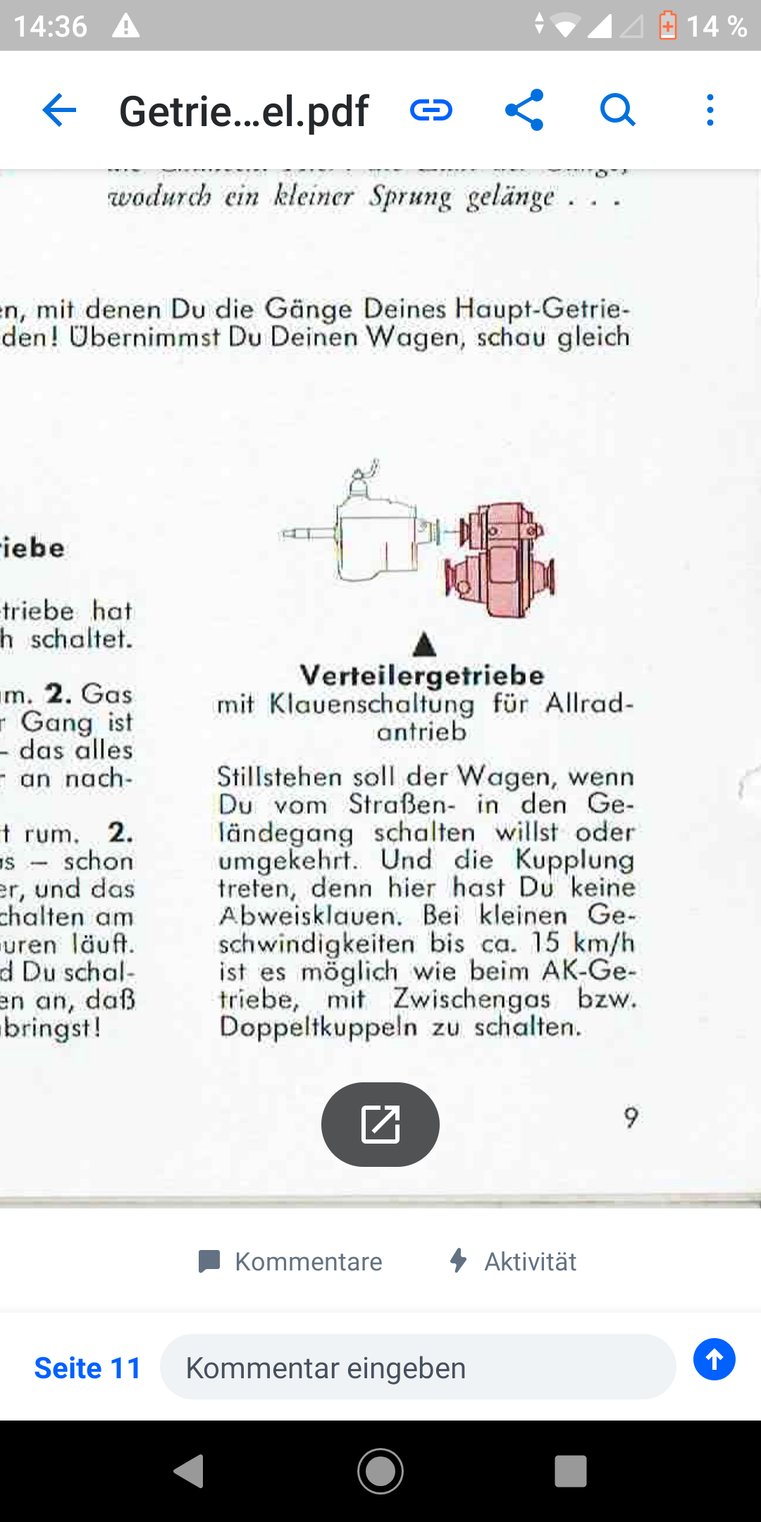

screenshot ZF getriebefibel
hab beim z65 in der explo zeichnung noch keine abweisklauen gesehen....
@marcel: wo hast du denn diese info her?
ich zb schalte immer mit kuppeln im stand...funktioniert gut...
grüße, alex

Zum Beispiel aus der Betriebsanleitung....
Im Stehen umschalten tut dem VTG aber gar nicht gut weil es schlagartig unter Last einrastet weil die Paarung sich in der Regel nicht gegenüber steht.
Zuletzt geändert von meggmann am 2020-01-07 0:48:18, insgesamt 1-mal geändert.

ich schau halt dass ich beim umschalten etwas schräg stehe und tu gefühlvoll einkuppeln, wenn ich merke dass nich geschaltet wurde geh ich von der bremse und lass 1m rollen dann is immer umgeschaltet ohne rattern, aber zu ca 70% prozent is im stehen schon korrekt umgeschaltet, vlt hab ich glück dass die zähne gut stehen, oder die klaue ist schon so abgefeiert...
naja ich teste mal die variante aus dem handbuch.
grüße, alex

ud68 hat geschrieben:
2020-01-08 13:50:28
:joke: komische Autos habt ihr :joke:
Beim Mercur hat man einen Schalthebel, der mechanisch direkt mit dem Getriebe verbunden ist. Man schaltet quasi wie mit dem unsynchr. Getriebe und merkt im Handgelenk, was man tut. Langsame Fahrt, gekuppelt.
So viel Langeweile wollte Magirus den Fahrern ab den D- und Viererclub-Kabinen nicht zumuten. Daher dieses spannende Schaltspiel, das am Anfang fast jeden ( mich auch :rock: :totlach: ) verzweifeln und später verständnisvoll lächeln lässt.
Beste Absicherung ist dauerndes Benutzen. Das kann man auch schön im Stadtverkehr machen, da wird der Magirus/Iveco zum echten Ampelschreck. Bis 45 km/h in der Untersetzung, dann in den 5 Straße. da kann man richtig schön im Getriebe rühren. Geht aus meiner Sicht besser als im 1. anfahren und dann bis in den 5. hoch.
@Christian, ich würde das Ventil mal ausbauen und schauen, ob vielleicht nur Dreck und Gammel das Ventil blockiert hat.
