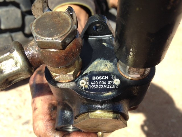

Hi und schönen Nachmittag,
ich stehe gerade im Iran und unser Motor will nicht mehs so richtig.
Folgendes Problem.
Motor springt an läuft und geht nach einigen Minuten aus. Dachte es ist Luft im System. Hab entlüftet mit der Handpumpe an der VFP unsw. GLeiches Phänomen.
-Hab dann die Filter kontrolliert. Alles gut. Leitungen kontrolliert und durchgeblasen.
-Danach habe ich die Ansaufleitung die zur Vorförderpumpe läuft in eine Flasche mit Diesel hineingesteckt.
-Siehe da - Motor läuft (da Sprit durch die Handpumpe reingefördert) Pumpe fördert keinen Sprit aus der Flasche.
-OK. Pumpe kaputt. Pumpe getauscht - gleiches Phänomen. Pumpe fördert nichts. Auch die Handpumpe geht schlechter als bei der alten Pumpe.
Liegt das am Stößel - muss man den speziell mit der Nockenwelle "einstellen"?
Woran könnte es noch liegen?
Herzlichen Dank aus den Bergen zwischen Kerman und Bandar Abbas. (Zum Glück hab ich hier Internet).

Re: Vorförderpumpe BF6l913
#14 Beitrag von OliverM » 2019-12-03 8:43:41
BRT hat geschrieben: ↑
2019-12-03 8:02:59
-Beim Startversuch fließt der Diesel aber nur raus - mit der Handpumpe kann ich mehr Druck machen - dann fließt es deutlich stärker (ist das normal???)
Thomas
Das ist, je nach Förderpumpenbauart, völlig normal.
Hast du die Möglichkeit ein Bild der Förderpumpe hier einzustellen? Das würde vieles vereinfachen .

#15 Beitrag von BRT » 2019-12-03 9:01:07
Hi jungs (und mädels falls vorhanden),
Habe nun folgendes Ergebnis.
Habe beim Ünberstromventil die Feder kontrolliert. Die ist heil. Pfuuu.
Danach hab ich alles nochmal kontrolliert und zusammengebaut.
-hab dann nochmal ordentlich entlüftet.
MOTOR läuft!!!!
Pumpe fördert - sieht man im Schnapsglas.
Jipiiihjj!! Danke an alle für die großartige Hilfe.
Einziger Wermutstropfen - irgendwo kommt durch die ganze Zerlegerei nun ein wenig Luft rein - sieht man im Schnapsglas an den Bläschen - und dort ist auch noch ordentlich Luft drin. Entlüftet sich das von selbst irgendwann?
Ich kann aber normal Gas geben - Motor läuft ruhig bis in die oberen Drehzahlen.
Ich hoffe wir können nun bis in die nächste Werkstatt fahren und uns neue Leitungen holen - die gehören eh erneuert und wurden durch das aufdrehen - zudrehen - aufdrehen unsw. nicht besser.
Wir schauen mal das wir hier vom Acker kommen. Polizei war auch schon da mit gezückter Pistole - es lebe der Iran. Waren dann aber eh nett und haben mich gefragt ob sie helfen können - nachdem Pass/Visakontrolle und Lokalaugeschein im Auto - haha - das braucht man noch wenn man praktisch in der Kurbelwelle hängt.
So long - wir versuchen mal loszukommen.
DANKE!!!
Thomas

Hello,
habe uns heute noch neue Leitungen geholt - sind aber davor schon 150km gefahren.
Also das Schnapsglas wird definit nicht voll - sind heute nach den neuen Leitungen - wieder 200km gefahren. Ist das nun eine Eigenart der Pumpe bzw. gehört das so? Die Leistung ist top - es ruckelt nichts - der Motor läuft komplett "normal". Auch Bergauf.
Startverhalten - normal. Dauert nicht länger als "früher". Soll ich da nochmal ran und alles kontrolieren?
Welche e-Pumpen könnt ihr für unseren Motor empfehlen? Die würd ich dann gleich bestellen.
Die neue Pumpe die ich eingebaut habe - ist am Bild.
Danke und Liebe Grüße
Thomas

Aha.. das Boschteil ....oben eine Plastikpumpe?
Ch.
Im Prinzip kannst du irgendeine elektrische Dieselpumpe nehmen wenn die zu viel fördert läuft das über den Rücklauf wär wieder weg nur zu wenig sollte es nicht sein den entsprechenden Druck mach dir deine Einspritzpumpe und nimmt sozusagen von der vorher geförderten Menge ein wenig weg wenn du dein Durchschnittsverbrauch pro Stunde aus rechnest hast du eine ungefähre Größe.... wie viel mehr die Förderpumpe dann fördern muss kann ich dir leider nicht sagen vielleicht weiß da jemand anders mehr quasi Forums Frage :D
Ch.
By the way besorg dir das Deutzorginalteil am besten in doppelter Ausführung packe es ein nimmt nicht viel Platz weg.... die funktionieren gut.
Ch.
