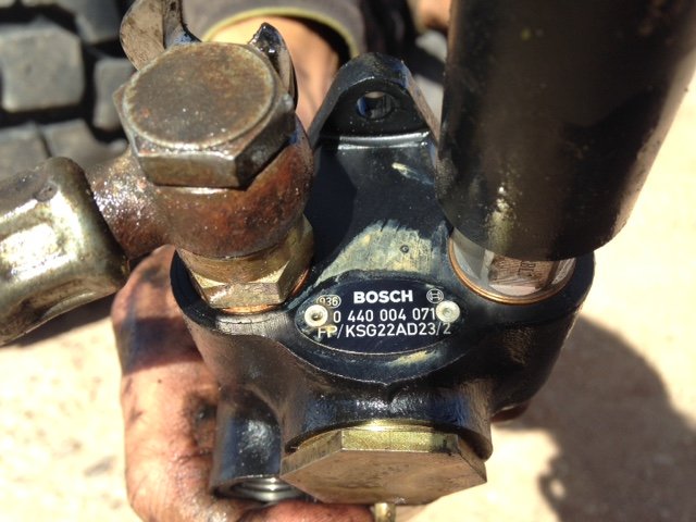

Hi und schönen Nachmittag,
ich stehe gerade im Iran und unser Motor will nicht mehs so richtig.
Folgendes Problem.
Motor springt an läuft und geht nach einigen Minuten aus. Dachte es ist Luft im System. Hab entlüftet mit der Handpumpe an der VFP unsw. GLeiches Phänomen.
-Hab dann die Filter kontrolliert. Alles gut. Leitungen kontrolliert und durchgeblasen.
-Danach habe ich die Ansaufleitung die zur Vorförderpumpe läuft in eine Flasche mit Diesel hineingesteckt.
-Siehe da - Motor läuft (da Sprit durch die Handpumpe reingefördert) Pumpe fördert keinen Sprit aus der Flasche.
-OK. Pumpe kaputt. Pumpe getauscht - gleiches Phänomen. Pumpe fördert nichts. Auch die Handpumpe geht schlechter als bei der alten Pumpe.
Liegt das am Stößel - muss man den speziell mit der Nockenwelle "einstellen"?
Woran könnte es noch liegen?
Herzlichen Dank aus den Bergen zwischen Kerman und Bandar Abbas. (Zum Glück hab ich hier Internet).
GLG
Thomas

hallo Thomas,
klingt seltsam, was du da schreibst.
wieso fördert die neue VFP nicht?
läuft der Motor, wenn man den Stößel der Handpumpe betätigt?
Prüf doch mal die Funktion beider VFPs (alt und neu) im ausgebauten Zustand. Also eine Saugleitung provisorisch anschließen und in die PET-Flasche stecken und dann mit der Hand den Rollenstößel der VFP betätigen.
Ansonsten fällt noch das Stichwort Überströmventil=Druckhalteventil an der ESP ausgangsseitig zum Rücklauf ein. Wenn darin die Feder gebrochen ist, die den Druck aufbaut und begrenzt, dann läuft der Motor nicht.
Das hat aber nix mit der Förderleistung der VFP zu tun. Die VFP muß auf jeden Fall Kraftstoff ansaugen und weiter pumpen.

- Standgas Einstellung ok?
- Diesel ok, nicht, dass da Dreck oder Pest dirn ist?

der Motor startete vor dem Umbau der VFP ohne Tricksereien?
Habe das von Sico angesprochen Ventil auch schon zweimal an 413 Motoren mit Bosch A Pumpen
als Ausfall gehabt. Jedesmal vorher war das Startverhalten kurz vorher schlechter geworden.
Handpumpe zwei-dreimal betätigt und läuft das Ding. Ohne 5-10Sekunden orgeln.
Habe, weil ich die Teile hatte, damals die VFP und die Handpumpe getauscht. Verhalten blieb gleich. Genau wie bei Dir.
Hohlschrauben hast Du geschaut?

Moin Thomas,
wie ich Dein Schadbild interpretiere müsste ein Problem an der Nocke vorliegen
Also Kraftstoffförderpumpe ausbauen und Motor händisch drehen (i.d.R. über die Verzahnung am Schwungrad) und schauen ob die Nocke mitgeht wie sie soll.
An dem Stößel gibt es nichts einzustellen. Deinen Versuchen nach müsste es an der Nocke liegen. Beschreibe doch bitte noch einmal ganz genau das bisherige Testprozedere. Wichtig wäre einmal zu testen:
1 Person sitzt an der Handpumpe und pumpt (nicht aufhören), Motor starten und schauen ob er korrekt läuft nur mit dem Betrieb an der Handpumpe. Wenn ja scheint, das Problem entweder an der Kraftstoffförderpumpe zu liegen (eventl kaputtes Neuteil) oder an der Nockenwelle. Ein Test des Neuteils wie von Sico beschrieben macht Sinn (leichter Kraftaufwand bei Handbetätigung des Stößels, muss sofort wieder zurückkommen, Saubere Pumpleistung). Checke der Prozedur halber auch die Ventile an der Kraftstoffförderpumpe ob die Federn ganz sind und vergleiche aufs genaueste Altteil und Neuteil.
Notbehelf zum Fahren falls Platz ändern wichtig: Kannister höher als Motor befestigen (z.B. zwischen Fahrerhaus und Koffer oder im Fahrerhaus) Ansaugung und Rücklauf mit provisorischen Leitungen reinhängen, und die Ansaugung einmal per Mund/Rüttelpumpe/E-Pumpe ansaugen, damit über Gefälle der Diesel in die Filter läuft. Das reicht in der Regel zum fahren!

vielen Dank zuallererst.
Hab heute noch was ausprobiert. Hab die neue Pumpe ausgebaut und am Stößel gedrückt. Die Pumpe pumpt aus meiner Plastikflsche den Sprit - soweit so gut. Nach einer gewissen Zeit ist der Druck sehr hoch - eventuell ist zusätzlich noch eine Leitung blockiert. Hab das zwar schon 2mal durchgeblasen - werde das aber noch mal machen.
Morgen werde ich mal die Nocke kontrolieren.
Wenn ich mit der Handpumpe Sprit pumpe springt der Motor sofort an und ich kann auch Gas geben. Wie wenn nichts wäre. Eben so lange wie Sprit in der ESP ist - danach fängt er zum ruckeln an und stirbt. Die Pumpe pumpt eben nicht.
Wie kontrolliere ich dieses Überstromventil - bzw woran erkenne ich ob das kaputt ist?

Schwierig eine Ferndiagnose zu stellen ....Aber das wäre die erste Einspritzpumpe wo die Nockenwelle für einen Totalausfall sorgt . Eher stirbt die komplette ESP.
-Das von Sico benannte Überströmventil kommt in betracht .
-Auch neue Förderpumpen können defekt sein
-Notfalls kann man die Förderpumpe abklemmen und eine (falls verfügbar) E-Pumpe einschleifen.

Du sagst, du hast die Filter kontrolliert. Und die VFP baut bei Betätigung mit der Hand hohen Druck auf.
Das klingt nach verstopften Kraftstofffiltern.
Wechsle doch die Filter mal aus.
An einen defekten Nocken für die Betätigung der VFP glaube ich auch nicht. Das ist sehr unwahrscheinlich.

E pumpe wäre jetzt auch mein notbehelf.
Ich habe eine verbaut zum filter füllen, hat mich 2x gerettet.
Was noch sein könnte, war bei mir so.
Dreck im Anschluss direkt am tank, d.h. die steigleitung im tank war dicht geschmoddert, wenn die pumpe nix ansaugen kann, kann sie nix fördern.

Drücke mal die gefüllte Saugleitung vom Tank zur VFP ab, da könnte ein Springquell entstehen

Juten Abend Thomas (oder wie spät is gerade bei Dir?),
das von Sico angesprochene Überdruckventil ist sehr wichtig und kann grundsätzlich bei Kraftstoffversorgungsproblemen verantwortlich sein, aber ich glaube nicht in Deinem Fall. Es sitzt (meistens) in einer Hohlschraube die als Anschluss für die Rücklaufleitung an der ESP dient. Vorsicht! Das sind zwei Schrauben in einer (also auch zwei Köpfe). Wenn Du die Deckelschraube für das Ventil aufmachst kommt Dir eine kleine Feder mit Ventilstößel/Metallkugel (je nach Ausführung) entgegen. Also schön aufpassen, sowas findet man im Dreck gerne nicht mehr und dann kannste das mit weiterfahren vergessen. Das Ventil stellt den richtigen 'Versorgungsdruck' im Einspritzpumpengehäuse her, von dem sich jeder Zylinder nach Gaspedalstellung bedient. Wenn korrekt entlüftet wurde (und kein Problem besteht) hört man beim Pumpen mit der Handpumpe bei jedem Pumpenhub ein leichtes Surren (das Ventil öffnet sich leicht). Daran kann man erkennen dass der nötige Druck in der Einspritzpumpe zur Verfügung steht.
Die von mir angesprochene Version mit der Nockenwelle ist tatsächlich sehr unwahrscheinlich. Es war nur das was nach Deiner Beschreibung übrig blieb. Ich habe aber den Eindruck dass da durchaus noch Erforschungspotential besteht. Das Kraftstoffsystem kann unter Umständen auf Kleinigkeiten sehr sensibel reagieren und die von Dir erlebten Probleme zeigen. Es ist wichtig dass Du einer Logik folgst und Komponente für Komponente ausschließt (und uns darüber genauestens berichtest damit wir Dir weiterhelfen können).
Also die Kraftstoffförderpumpe isoliert scheint zu funktionieren. Teste bitte ob sie eingebaut funktioniert. D.h. nicht mit komplettem Kreislauf sondern mit Plastikflasche etc, wie Du es vorher händisch gemacht hast.
Falls Du nun die Kraftstoffförderpumpe als Problem ausgeschlossen haben solltest, gilt es die Problemseite zu bestimmen: Unterdruckbereich (Ansaugung) oder Überdruck (Ausgang zu Filter). Das kannst Du entweder mit Plastikflasche machen (Ansaugung testen) oder mit angeschlossenem Tank und dann hinten die Plastikflasche dran.
Ich vermute im Moment einen Klassiker (falls die Kraftstoffförderpumpe tatsächlich funktionieren sollte): Checke alle Anschlüsse (im besten Fall natürlich nachdem Du festgestellt hast ob im Unterdruck- oder Überdruckbereich ein Problem herscht) speziell Hohlschrauben an Filtergehäuse, Pumpe und auch in der Ansaugung, da bleibt gerne Dreck hängen.
Halte uns auf dem laufenden und versuche einen klaren Kopf über das was Du machst zu behalten um klar eins nach dem anderen auszuschließen...

Hi.
also ich hab nun einiges probiert.
Habe heute in der Früh die Pumpe ausgebaut und die Nocke kontroliert. dreht sich beim drehen des Motors mit. Das ist mal gut.
Der Aufbau schaut folgendermassen aus.
-Dieselleitung in einer Plastikflasche. Diese geht direkt zur VFP. von dort alles wie es soll, durch den Filter zur ESP.
-Ich habe nun auch den Dieselfilter vorsichtshalber gewechselt.
-Habe die Hohlschraube die den Schlauch zur ESP (und eine Rückleitung) befestigt herausgedreht. (Der Schlauch nach dem Filter)
-Ich kann mit der Handpumpe Diesel durchs System fördern. Es kommt Diesel an der offenen Schraube raus.
-Bei einem Startversuch fließt dort auch Diesel raus. Die Pumpe sollte also fördern - (auch gut - tat die alte nicht mehr)
-Beim Startversuch fließt der Diesel aber nur raus - mit der Handpumpe kann ich mehr Druck machen - dann fließt es deutlich stärker (ist das normal???)
Phänomen 1.
-Das Schnapsglas bekomme ich nicht komplett gefüllt wenn ich die Handpumpe betätige??? Verstehe ich nicht warum.
Wie würdet ihr weiter vorgehen??

Hello,
habe uns heute noch neue Leitungen geholt - sind aber davor schon 150km gefahren.
Also das Schnapsglas wird definit nicht voll - sind heute nach den neuen Leitungen - wieder 200km gefahren. Ist das nun eine Eigenart der Pumpe bzw. gehört das so? Die Leistung ist top - es ruckelt nichts - der Motor läuft komplett "normal". Auch Bergauf.
Startverhalten - normal. Dauert nicht länger als "früher". Soll ich da nochmal ran und alles kontrolieren?
Welche e-Pumpen könnt ihr für unseren Motor empfehlen? Die würd ich dann gleich bestellen.
Die neue Pumpe die ich eingebaut habe - ist am Bild.
Danke und Liebe Grüße
Thomas

Re: Vorförderpumpe BF6l913
Aha.. das Boschteil ....oben eine Plastikpumpe?
Ch.
Im Prinzip kannst du irgendeine elektrische Dieselpumpe nehmen wenn die zu viel fördert läuft das über den Rücklauf wär wieder weg nur zu wenig sollte es nicht sein den entsprechenden Druck mach dir deine Einspritzpumpe und nimmt sozusagen von der vorher geförderten Menge ein wenig weg wenn du dein Durchschnittsverbrauch pro Stunde aus rechnest hast du eine ungefähre Größe.... wie viel mehr die Förderpumpe dann fördern muss kann ich dir leider nicht sagen vielleicht weiß da jemand anders mehr quasi Forums Frage
Ch.
By the way besorg dir das Deutzorginalteil am besten in doppelter Ausführung packe es ein nimmt nicht viel Platz weg.... die funktionieren gut.
Ch.
Ch.
Ch.
Ch.
wenn das Schauglas nicht ganz voll wird, ist das zunächst mal nicht tragisch. Bei der ersten stärkeren Steigung kann es sein, daß die Luft dann entweicht.
Blöd, daß man kaum sehen kann, ob im angesaugten Kraftstoff noch Luftblasen sind, da sind die Leitungsfilter etwas besser, da komplett transparent.
Aber wenn der Motor jetzt gut läuft, würde ich mir da erst einmal keine großen Gedanken mehr machen.
* kann natürlich auch von anderen Herstellern kommen, aber Bosch hat die Teile auch: 2 447 222 126
Ist original Bosch*, gibt es schon seit 20 Jahren oder so. Vorteil ist, man muß zum Pumpen nicht das Rädchen los drehen (und vergisst nicht, es wieder fest zu ziehen)
