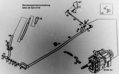

vielleicht sind bei Dir die Kugelgelenke vom Schaltgestänge ausgeschlagen und (falls bei deinem Iveco Typ vorhanden) eventuell fehlt die "Zugfeder" fürs feine Justieren der Schaltgassen.
Bei meinem Iveco 60-9 habe ich sämtliche Kugelgelenke ausgetauscht und die "Zugfeder" fehlte ebenfalls.
Ohne die zugfeder knallt man immer beim Schalten immer gegen das Armaturenbrett.
Das wäre meine Überlegung.
Ist bei Dir der Schaltknüppel stark am rühren oder eher straff ?
Das Bild ist zwar von meinem Iveco mit 5 Gängen, aber die müssten im Groben fast identisch sein.
Gruß Daniel

der Schalthebel bei mir ist straff. Er lässt sich schon leicht bewegen, nur das letzte Bisschen zum Gang einlegen, geht recht schwer.
