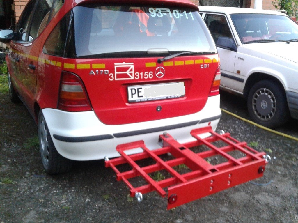

vor 1/2 Jahr habe ich einen von HAWK für 3 Fahrräder in Ebay-Kleinanzeigen für 50,- EUR gekauft.
(Dachlast geht leider bei meinem KDOW nicht, weil da die SoSi-Anlage draufgeschraubt ist.)
Traglast 40 kg.
Den habe ich etwas erweitert.
In die (vorhandenen) Öffnungen habe ich Alu-Rechteckrohrprofile eingesteckt.
Jetzt kann ich wahlweise auch eine Kunststoff-Box draufschnallen.
In die lotrechten Löcher vom Hauptträger können die Fahrradhalter eingesteckt werden.
Der HAWK hat einen Hauptträger aus Stahlblech.
Das fand ich durabler als die Aluminiumrundrohrkonstruktionen.
Demnächst soll noch Beleuchtung und Nummernschild angebaut werden.
Damit er nicht so auffällig ist, habe ich ihn gesandstrahlt, und mit 2K-PUR in rot lackiert.
