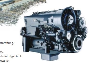

meine Auffassung: Das "warmwerden" des Tunnels an dieser Stelle hat eher weniger mit der Motorabwärme bzw. Motorkühlung zu tun. Hinten die warme Schottwand am Ende des Tunnels, die schon.
Genau unter dem Beginn dieser Konsole (Handbremshebel) und deren dort herangeführten Rohre, sitzt der Kompressor und dessen Kopf der nur sehr wenig Abstand dazu hat. Der Kompressor ist nicht zwangsgekühlt per Lüfter oder so. Er wird allein durch die umströmende Luft bzw. Fahrtwind-Staudruck gekühlt.
Bild zeigt Lage des Presser's (Darstellung ohne Schaumstoffkragen)
Erschwert wird dies noch durch den "Schaumstoffkragen" der die Motoroberseite gegen den Motortunnel abdichtet. Dieser könnte zweilei Funktion dienen: 1) erhöhung des Fahrtwindstaudruckes um diesen durch den Motor zur Kühlung zu schicken und 2) Den Motorschall durch den Kühlergrill zu vermindern. Also nicht abbauen.
Jedoch keine Panik, der Kompressor arbeitet normal nur unter Last wenn Luft verbraucht und nachgefüllt wird, sonst läuft er, ohne Last, nur mit. Diese Situation, äußert sich durch ständig ausblasendes Regelventil, ist gewollt und kühlt von "innen". Egal ob älteres System mit Frostschützer (Spiritus) oder Lufttrockner.
Wenn die Ventile im Kopf des Pressers nicht richtig arbeiten, etwa verschmutzt durch Ölkohle, Dann dauert der Füll- bzw. Auffüllvorgang länger bis scheinbar endlos. Dann wird der Presser schon heißer. Er wird die komprimierte heiße Luft dann einfach nicht los und muss die Wärme vermehrt über den Kopf abführen.
Also, dauert der Füllvorgang, normal etwa 2 min., zu lange bei leeren Vorratsbehältern. Sollte man vorsorglich um den Kompressor kümmern.
Das wäre meine Meinung und Beitrag zu dem Thema.

ich bin heute unter den LKW gekrochen und habe nachgeschaut ob die Lage anders ist als in meiner Erinnnerung.
Danach muß ich mich korrigieren und meine Theorie, mindest teilweise, begraben!!
Der Kompressorkopf lieg tatsächlich etwas versetzt, zur Mitte, am Eingang der Rohrleitungen, dann kommt schon der Schaumstoffkragen. Der restliche Technikteil der Konsolen-Mimik liegt dahinter. Deren Verkleidungsblech liegt oberhalb Ansaug-/Auspuff von Zylinder 1-3.
Somit wird wohl eher doch der größere Anteil der Wärme von dort kommen, der geringere Anteil vom Kompressor.
Es ist dazwischen noch ausreichend Platz ein weiteres Strahlblech zu installieren um den Eintrag zu mindern. Isolierung, würde ich persönlich nicht an dieser Stelle anbringen. Wenn doch, dann unbrennbar und gut gegen Herabfallen sichern.
War mir wichtig mich zu berichtigen.
