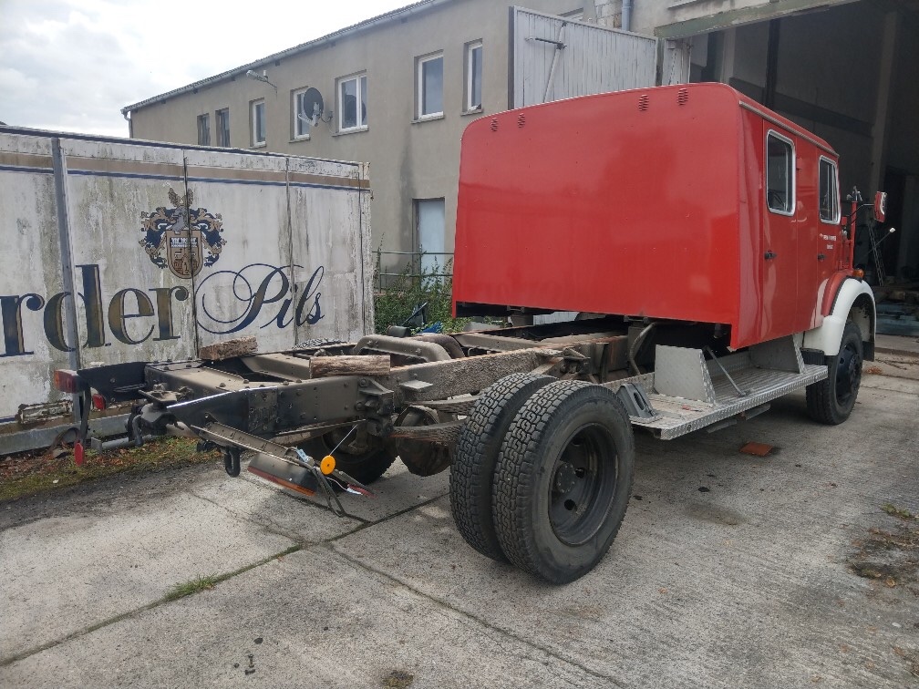

#8 Beitrag von Dsg » 2019-08-18 18:17:10
... und ein Foto.
Dsg

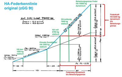

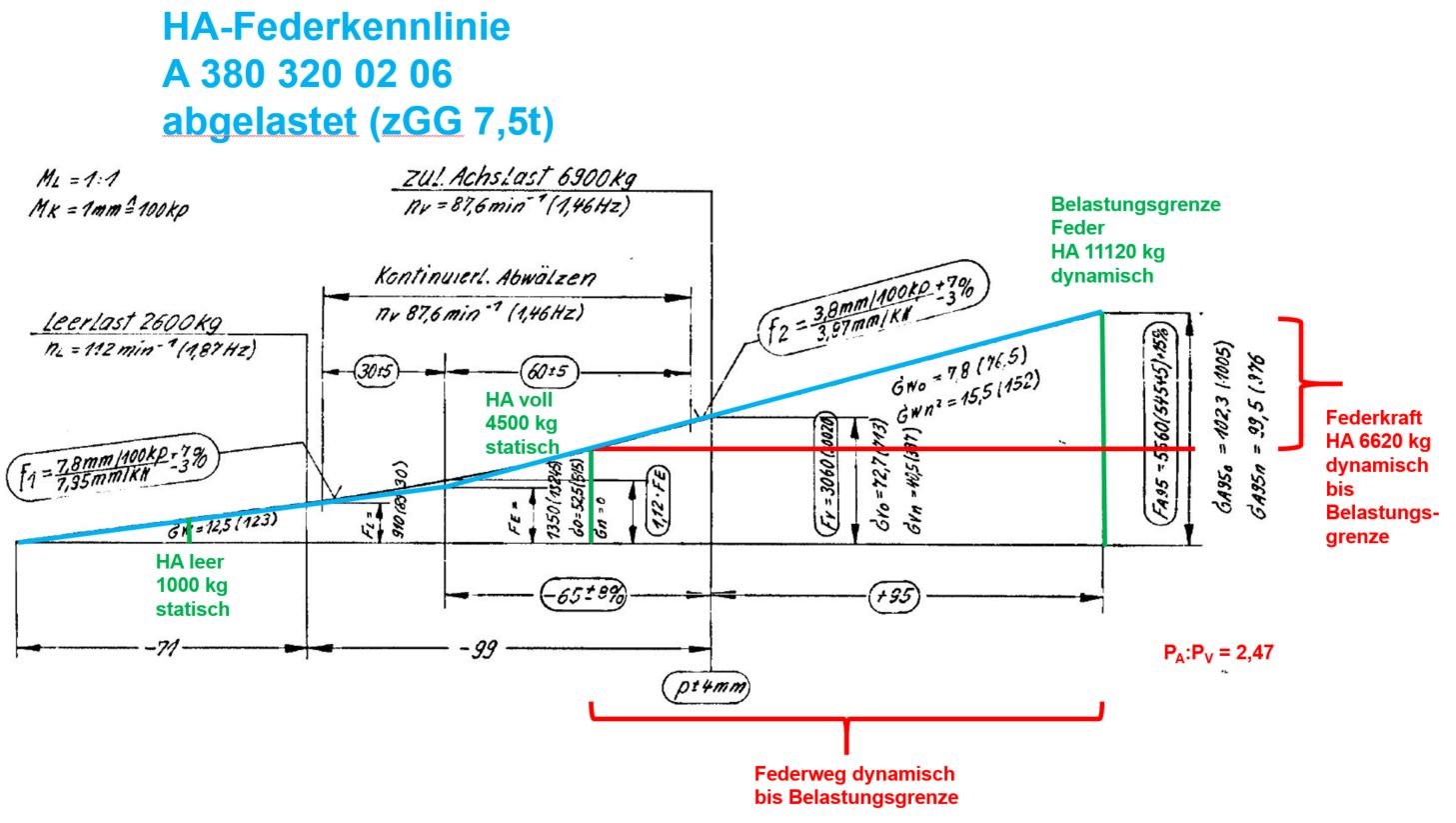

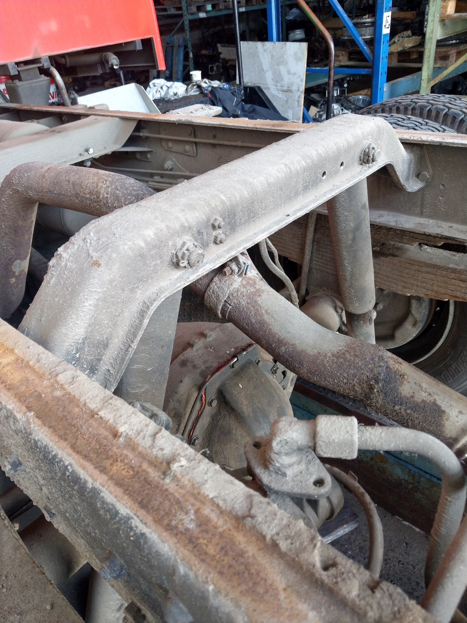

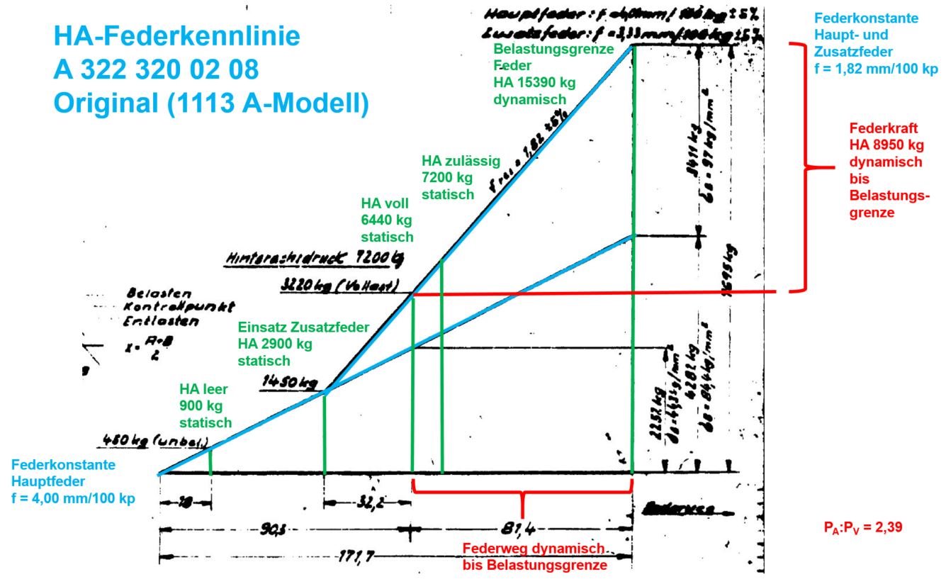

Zuerst einmal zu den Anschlägen für die Zusatzfeder. Wenn Du die Zusatzfederpakete entfernst, kannst Du auch die Anschläge entfernen. Diese dienen dazu, ab einem bestimmten Einfederweg die Zusatzfeder zum Einsatz zu bringen. Es sind keine Endanschläge für die Begrenzung des Federwegs!

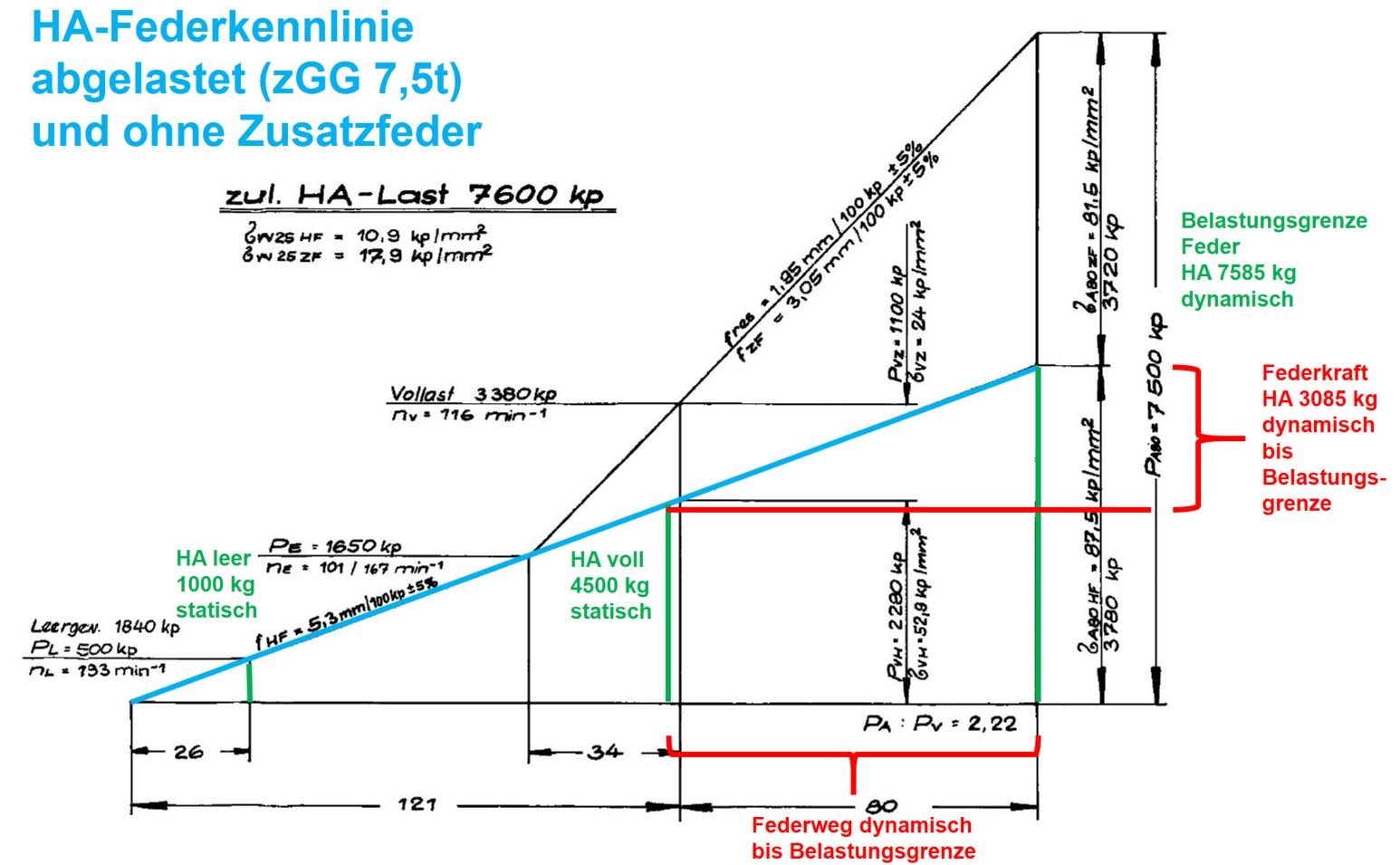

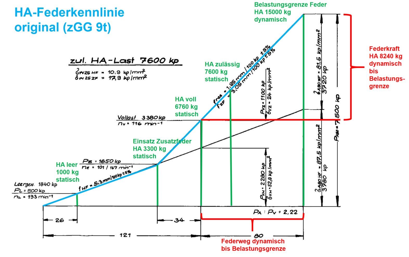

Jetzt zu den Federn. Dank der Datenkarte konnte ich die jetzt verbauten Federpakete herausfinden. Hier ist das Diagramm der Federkennlinie im Originalzustand (nicht abgelastet):
Zur Erklärung:
Die Belastung der Hinterfeder bei voller Beladung ist ein statischer Wert. Dazu kommt z.B. bei schlechten Straßen, Wellblechpisten, Schlaglöchern usw. ein zusätzlicher Stoß (dynamische Belastung), der eine weitere Einfederung bewirkt. Diese Einfederung muß das Federpaket ertragen, ohne zu brechen.
Diese Belastungsgrenze der Federn ist bei einer rechnerischen Hinterachslast von 10560 kg erreicht. Mit anderen Worten, der Sicherheitsfaktor zwischen voller Beladung und Belastungsgrenze beträgt 2,2.
Wenn wir jetzt annehmen, daß Dein LKW auf 7,5 t abgelastet ist und die Zusatzfederpakete entfernt sind, ergibt sich die folgende Federkennlinie:
Zur Erklärung:
Bei einer Ablastung auf 7,5 t Gesamtgewicht gehe ich von einer Hinterachslast von 4500 kg aus.
Hier sehe ich das Problem, daß die Belastungsgrenze der Hauptfedern nun bei 7585 kg erreicht wird und der Sicherheitsfaktor nur noch 1,7 beträgt. Dazu kommt, daß durch die nun gegen Ende des Federwegs viel weichere Federkennlinie die Belastungsgrenze schneller erreicht wird. Ich sehe hier die Gefahr, daß die Federung nun bei Wellblechpisten oder Schlaglöchern durchschlagen und schnell brechen wird.

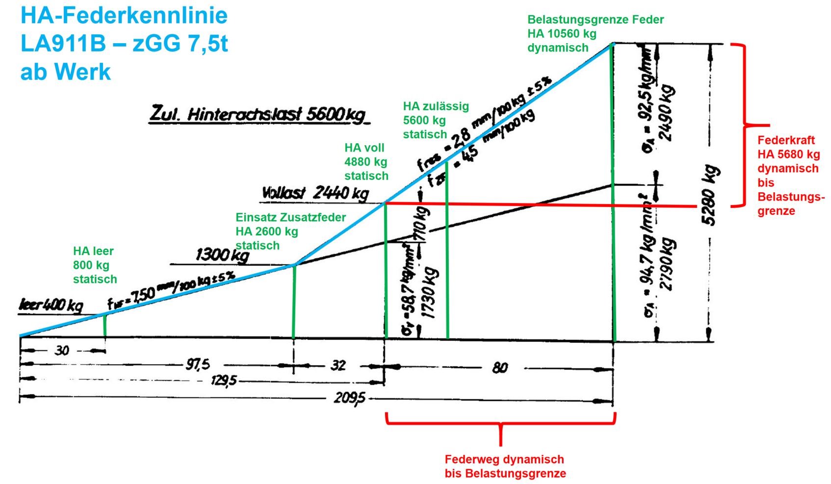

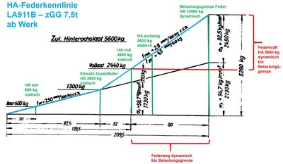

Zum Vergleich hier mal die Kennlinie der Hinterachsfeder eines LA911B, wenn er ab Werk mit der Ablastung auf 7,5 t bestellt wurde:
Wie man sieht, hält Mercedes-Benz in diesem Fall eine Belastungsgrenze der Hinterachsfedern von 10560 kg (Achslast) und einen Sicherheitsfaktor von 2,2 für richtig.

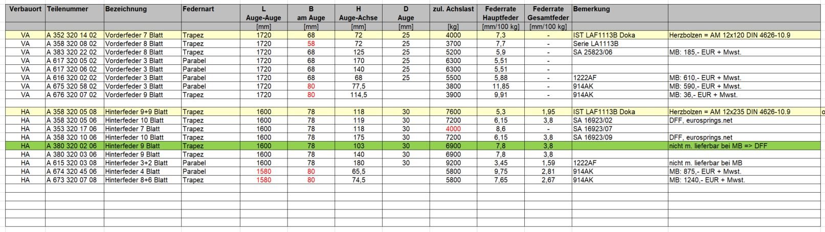

Wie schon geschrieben, bin ich mit meinen Überlegungen noch nicht zu Ende. Aktuell tendiere ich aber zu der Hinterfeder A 380 320 02 06. Die Abmessungen (Länge, Breite, Federaugen) sind identisch zur vorhandenen Hinterfeder. Höhe ist 15 mm kleiner, das sollte aber nicht stören - oder man legt eben eine 15-mm-Beilage zwischen Feder und Achse.

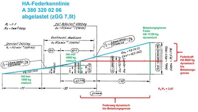

Die aktuell verbaute Hinterachs-Blattfeder 9+9 Blatt hat eine Federrate von 5,3 mm/100 kg (Hauptfeder) und 1,95 mm/100 kg (Haupt- und Zusatzfeder).
Die o.g. Hinterfeder 9 Blatt ohne Zusatzfederpaket hat eine leicht progressive Kennlinie und eine Federrate von 7,8 bzw. 3,8 mm/100 kg. Wenn wir von einem reisefertigen Gewicht des Fahrzeugs von 7,5 t ausgehen, arbeitet diese Feder immer im Bereich von 3,8 mm/100 kg, was etwa halb so hart ist wie die originale Feder. Die Gewichtsersparnis gegenüber der aktuell eingebauten Feder sollte ca. 80 bis 100 kg betragen (für beide Federpakete inclusive Entfernung der Anschläge).
Preise habe ich noch nicht, die Feder sollte unter der MB-Nummer bei DFF zu bekommen sein, eventuell bei weiteren Lieferanten.
Hier noch das entsprechende Diagramm:

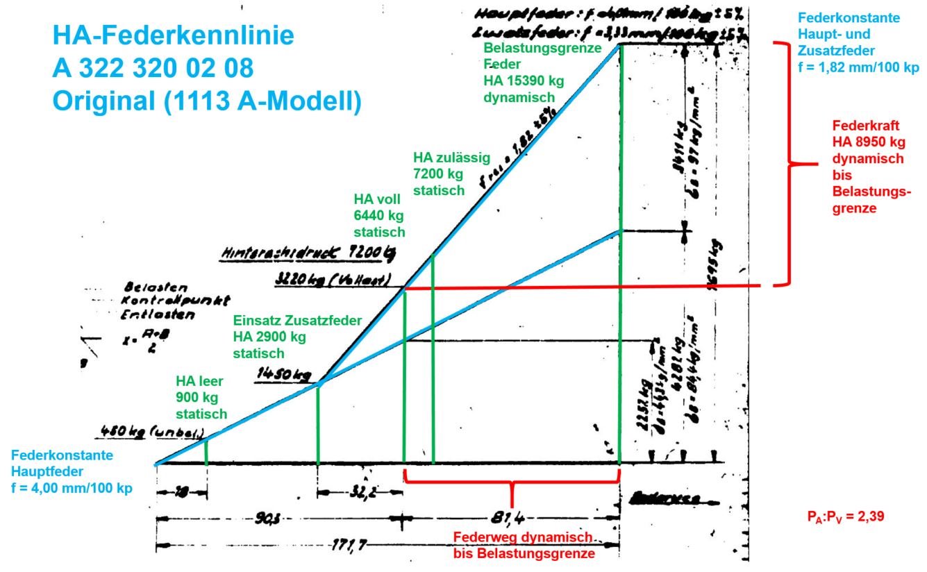

#22 Beitrag von JRHeld » 2019-08-20 14:53:35
Moin Pirx,
hast Du das selbe Diagramm auch für das Federpaket eines 1113 zur hand?
Jakob
Ich bin krank,
ich hab die Schrauberitis...
Beiträge: 18792
Re: Blattfederpaket MB 1113
#23 Beitrag von Pirx » 2019-08-20 16:14:24
JRHeld hat geschrieben:
2019-08-20 14:53:35
Moin Pirx,
Jakob
Wenn Du die genaue Teilenummer des Federpakets weißt, dann kann ich mal schauen. Dein 1113 A-Modell ist ja nicht in EPC/Teileinformation, daher kann ich die Teilenummer nicht selbst herausfinden.

JRHeld
Beiträge: 2509
#26 Beitrag von JRHeld » 2019-08-20 16:52:35
Moin Pirx,
hier hattest Du zu dem Thema schon mal gold wehrte Informationen bereit gestellt ;) :D
Ich würde also die Kurve (Werte) von [A 322 320 02 08] nehmen :search:
Jakob

Da habe ich nur von Schomäcker die Bestellnummer 31499000 finden können. Diese Feder ist aber nur auf dem Papier existent, lieferbar ist sie nicht.

#30 Beitrag von Pirx » 2019-08-21 9:50:36
2019-08-20 16:52:35
Moin Pirx,
Jakob
Hallo Jakob!
Gerade noch rechtzeitig ist mir eingefallen, daß ich in einem Moment geistiger Umnachtung auf der letzten Oldtimer-Messe viel zu viel Geld für ein Tabellenbuch der A-Modell-Kurzhauber ausgegeben habe, das ich für mich selbst eigentlich gar nicht brauche ...
Demnach wäre die korrekte Teilenummer Deiner Hinterfederpakete vermutlich A 322 320 01 08. Leider habe ich dafür kein Diagramm oder Daten gefunden. Daher hier die Kennlinie für die Hinterfeder A 322 320 02 08 mit gleicher Blattzahl (9+6), aber vermutlich verstärkt. Wie es sich für eine 57 Jahre alte Zeichnung gehört, ist die Qualität nicht mehr die Beste:
