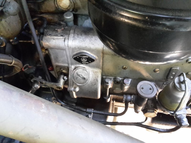

Bonjour zusammen,
ich bin grad in der Nähe von Toulouse und gucke meinen Saurer 2DM von unten an. Vor einiger Zeit hat er an der Leitung zum Ölmanometer Öl verloren, sich von unten etwas vollgesaut und ich war mir heute nicht sicher ob da irgendwo noch Öl neu rauskommt. Beim gucken sind mir 3 Gewindestangen oder Schrauben aufgefallen, die recht lose unten an der Einspritzpumpe hängen.
An einer hing eine Mutter, die wollte ich erst festschrauben, was nicht ging, da die Gewindestangen sich mitdrehen. Also Mutter ab.
Er verliert da nix, die Pumpe hat unten auch keine Anschlüsse. In den Bildern der Anleitung sieht man wie die ausgebaute Pumpe auf einem drehbaren Halter montiert ist, sind diese Gewinde wohl dafür? Festdrehen kann man sie nicht.
Kann ich so weiter fahren?
Ratlose Grüße,
Carsten

... wenn das wirklich die Befestigungsschrauben der Einspritzpumpe sind, dann sollte jetzt der Einspritzzeitpunkt so grandios verstellt sein, dass die Karre gar nimmer anspringt ... Foto von oben würde helfen ...

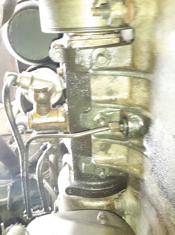

#3 Beitrag von carsten » 2019-08-02 10:33:22
Der Laster geht ganz normal an, verbraucht genau so viel Diesel wie immer und nicht mehr Öl als sonst. In der Einspritzpumpe ist auch noch Öl drin, sie hat einen eigenen Ölvorrat.
Hier mal ein Bild Pumpe von einigermaßen oben, da ist jetzt nix wo ich an die unten hängenden Schrauben drankäme.
Da es dem Laster sonst hoffentlich gut geht Hanne ich beschlossen mich nicht völlig verrückt zu machen und versuche den Urlaub zu genießen.
Grüße aus den Pyrenäen, Carsten

Preisfrage: wenn du an der ESP herrumhebelst, ist sie dann noch fest oder nicht? Ohne die Gewissheit Sollte die Kurbelwelle keine Umdrehung mehr machen!
Können m.E. eigentlich nur Stehbolzen zur Befestigung sein, nach Einstellen des Förderbeginn nicht oder falsch angezogen?

Also Carsten, da gehören auf alle Fälle Muttern drauf. Über die Schrauben wir die ESP gehalten und ausgerichtet.
Ok, ausrichten brauchst du sie wahrscheinlich nicht mehr, da sie sich schon so zentriert hat.
Also dringend mal Muttern draufdrehen.....
Gruß Michael

Hallo Michael, danke für's nachgucken! Ich bekomme die Muttern leider nicht fest, die Schrauben drehen sich einfach mit. Ich hab auch keine Möglichkeit gefunden die Schrauben zu kontern, von oben ist die Pumpe und die Schraubenköpfe sind irgendwo unter der Pumpe im Halter verborgen.
Grüße, Carsten

So Carsten, hab mal geschaut....
Also die Schrauben die du von unten siehst, sind Zylinderschraube von oben. 2 * M10*40 und 1* M10 * 30.
Die Schrauben halten die Anbauplatte für die ESP incl. halbrunde Ausgleichsscheiben zusammen. An die Schraube kommt man von oben nur dran, wenn die ESP ausgebaut ist. Also etwas blöd, wenn man dieses eigentlich nicht vor hat.
Mögliche Lösung.... Die Schrauben von unten festhalten und entweder einen Schlitz reinschnitzen, ein Loch reinbohren für einen Schraubenausdreher oder ganz vorsichtig ein Stück Metall unten anschweißen um jeweils damit die Schraube von unten halten zu können und dadurch die Mutter aufdrehen und festziehen zu können....
Gruß Michael

Oder flache 10er Muttern besorgen und dann mit Spitzzange den dann herausstehenden Teil des Gewindes festhalten um damit dann die Mutter anziehen zu können.....

Hallo Michael, so hab ich das auch befürchtet. Immerhin sitzt die ESP auch so ganz fest da wo sie sein soll und lässt sich nicht bewegen.
Vielleicht haben sich die Muttern gelöst weil sie durch ein Ölleck in einer Leitung vollgeschmiert wurden. Wäre es sinnvoll wenn ich zunächst die Schrauben mit Bremsenreiniger säubere?
Danach erscheint mir dann die Version mit der Spitzzange festhalten für mich praktilabel.
Danke nochmals,
Carsten

alternativ könntest Du auch versuchen, einen passenden Durchschlag oder einen vergleichbaren Stab zum Halten der Gewinde mit 10-Sekunden-Kleber zu fixieren. Das vermeidet das Einbringen von Wärme an der Stelle. Nach Montage der Muttern dann einfach den Stab an der Klebestelle wieder abbrechen. Vorher natürlich alles fettfrei machen.

ich hab zuerst im Baumarkt Muttern geholt, Leroy Merlin erschien mir besser sortiert als Brico Marché, flache Muttern gab's leider nicht.
Heute war ich in Pau in Südfrankreich bei Würth, auch da keine flachen Muttern, aber immer Interesse am Lkw :)
Heute hab ich dann die Muttern draufbekommen, erst das Gewinde oben mit einer spitzen Zange gehalten und dann unten. Leider muss man sich bei manchen Arbeiten zwischen gucken und hantieren entscheiden, aber irgendwann konnte ich dann mit einer Knarre die Mutter immer fester ziehen, hab gehofft dass irgendwann die Haftreibung die Schraube am drehen hindert. Hab dann noch eine weitere Mutter drauf gedreht, vielleicht hilft es ja.
Bin damit dann einige Kilometer gefahren, bisher sind die Muttern noch dran!
Danke für die Hilfe! Das ist für so einen Schrauberlegastheniker wie mich schon aufregend im Urlaub.
Schöne Grüße aus Jaca in Spanien,
