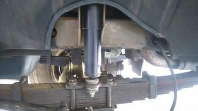

von Hinterachse landrover.
Eigentlich ganz einfach. U-stahl an den Rahmen und durch den Kotflügel. Originale Aufnahme an den Federn aufbohren und nach aussen drehen.
So stell ich mir das vor....
Ich sag bescheid obs dann geklappt hat.
lakto
lakto

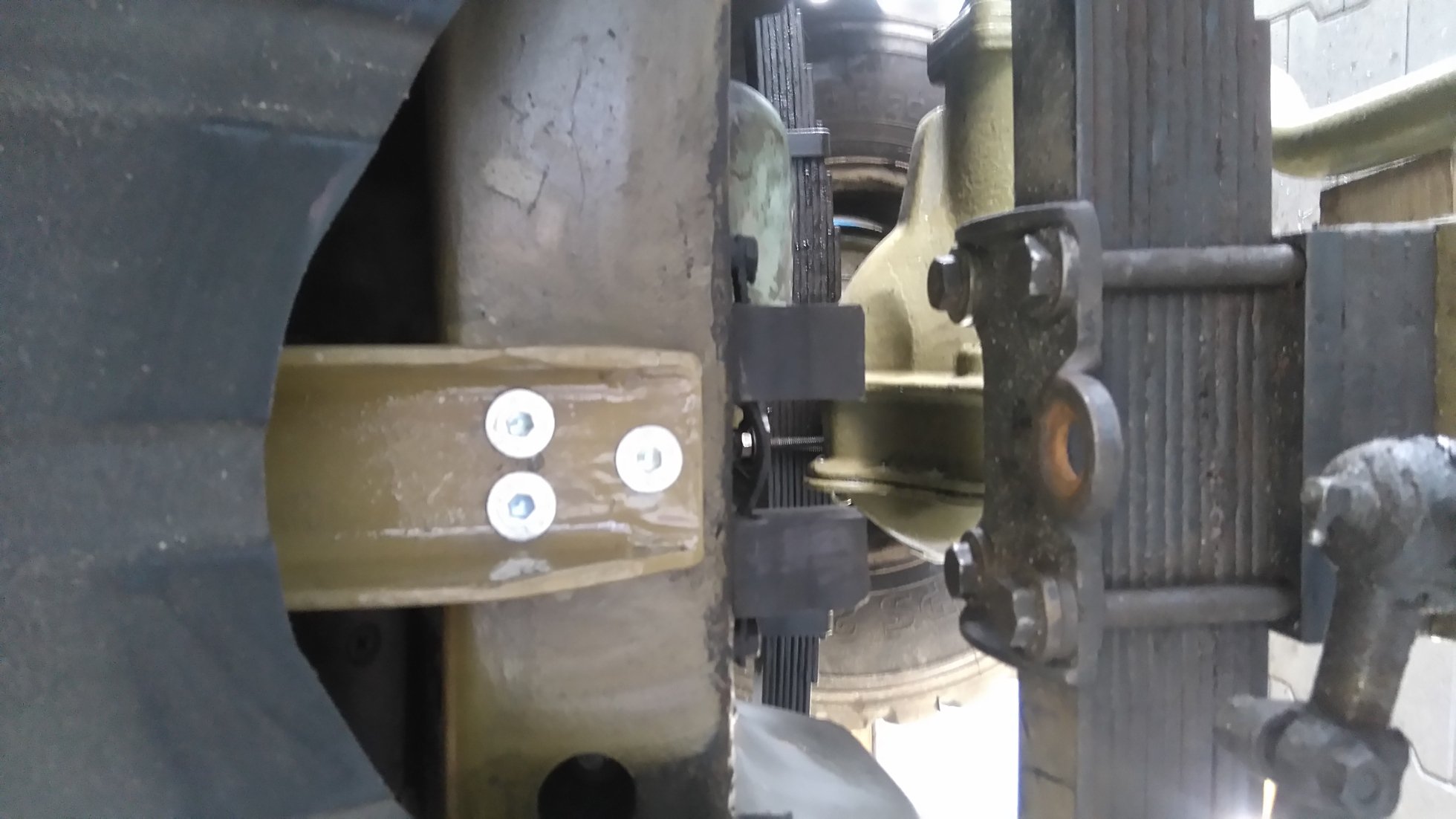

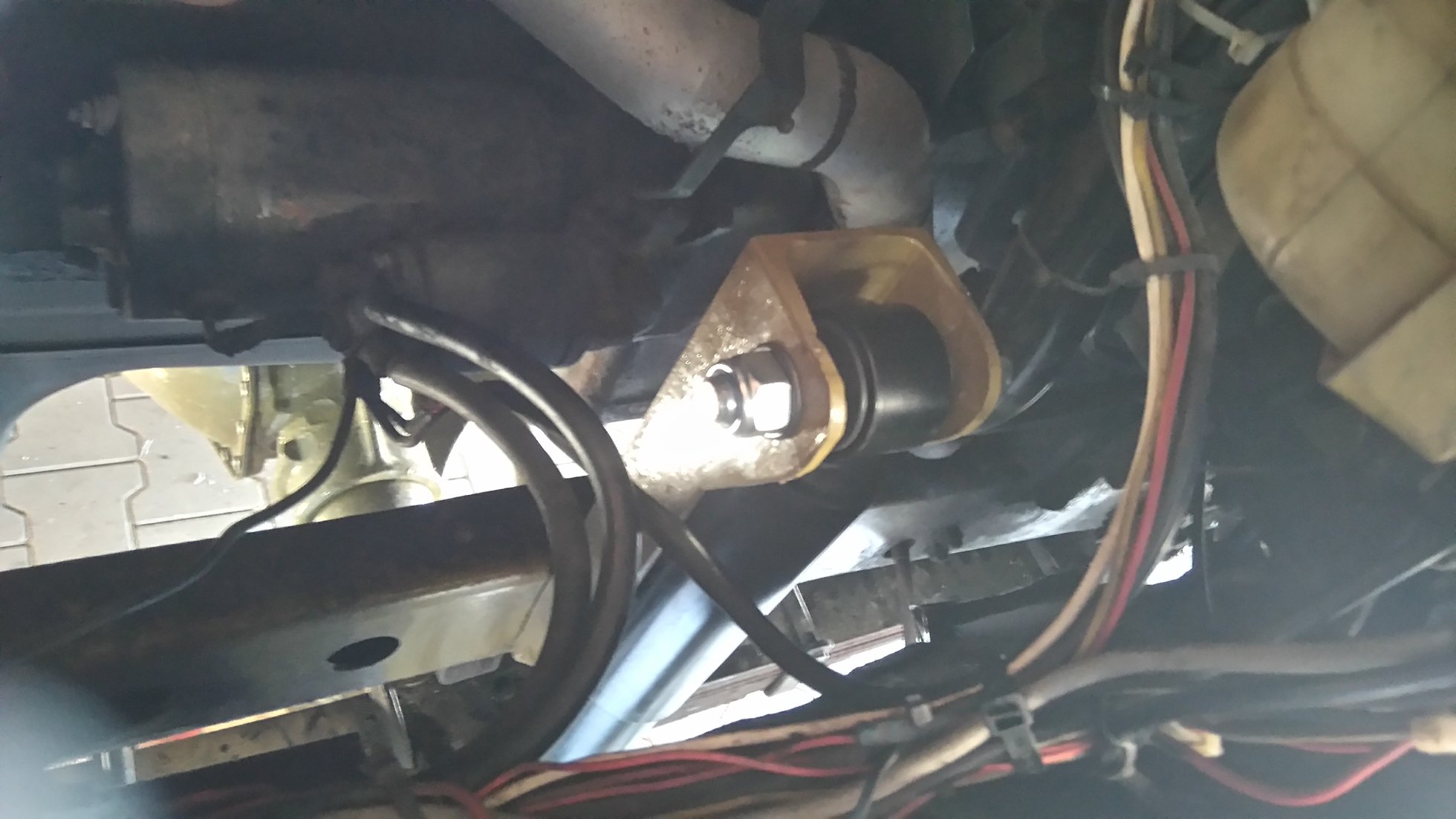

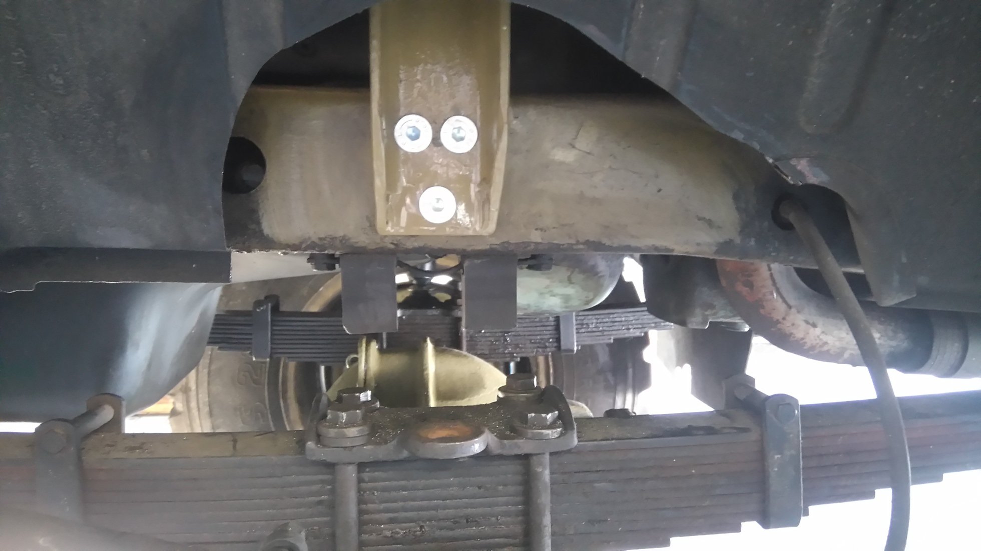

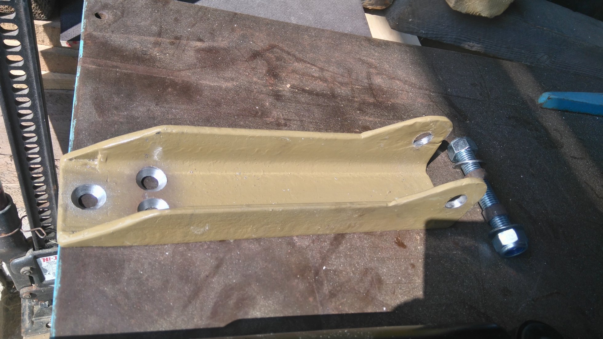

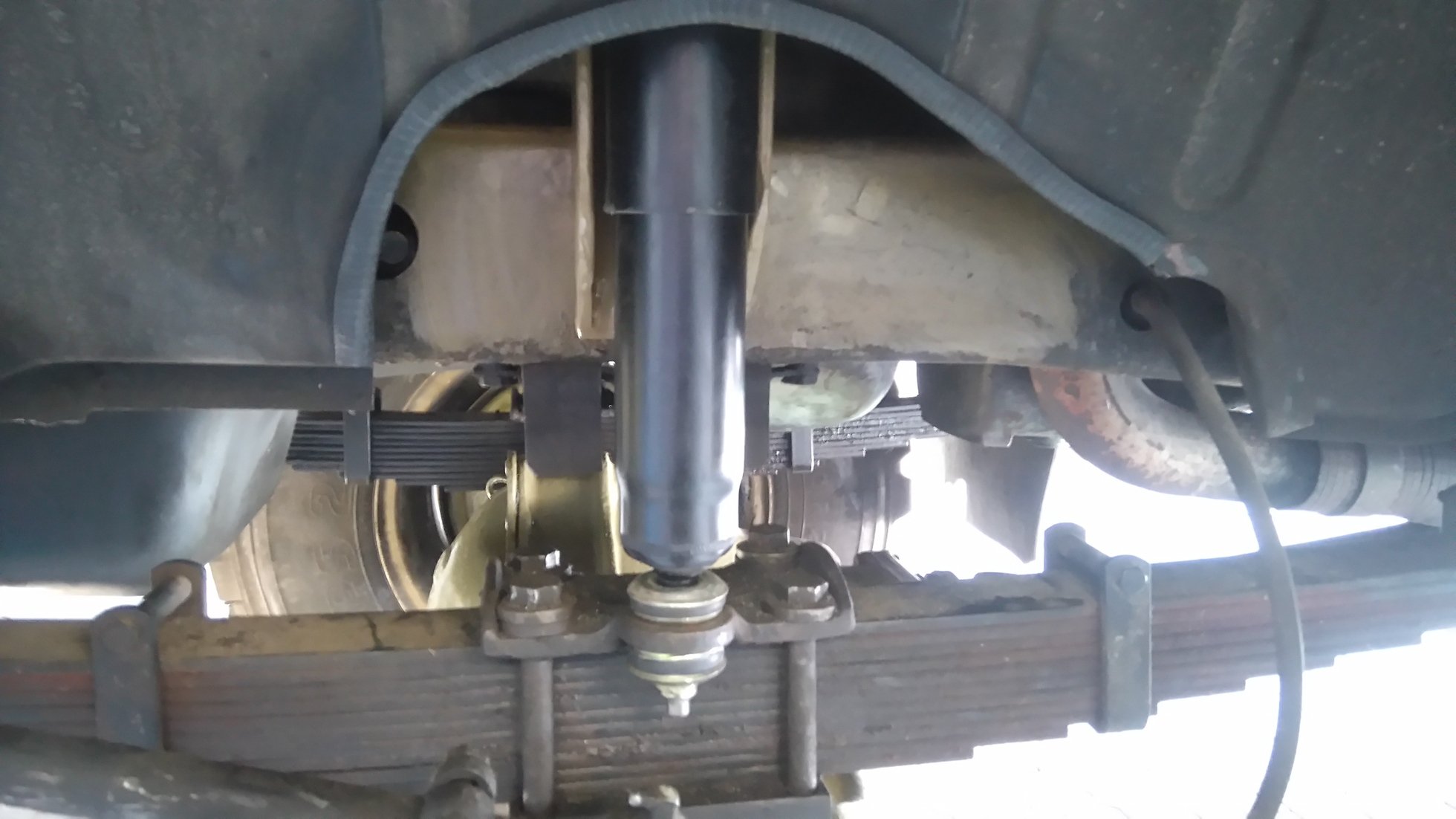

Mit dem Einverständnis von Norbert habe ich die Bilder hier mal eingefügt.
Die Restauration von Hanne:
Re: Teleskopstossdämpferumbau AL-28
ich hoffe das aus den Fotos alles klar ersichtlich hervor geht.

Danke für die Bilder! Soweit ist's jetzt klar.
Kommen wir nun zum verbesserten Fahrverhalten und die Auswirkungen der baulichen Veränderungen an sich.
Also...her mit den Info's...

Das fahrverhalten ist nun deutlich besser. Aber meine hebelarme waren wahrscheinlich auch nimmer die besten.
Lakto
Lakto
