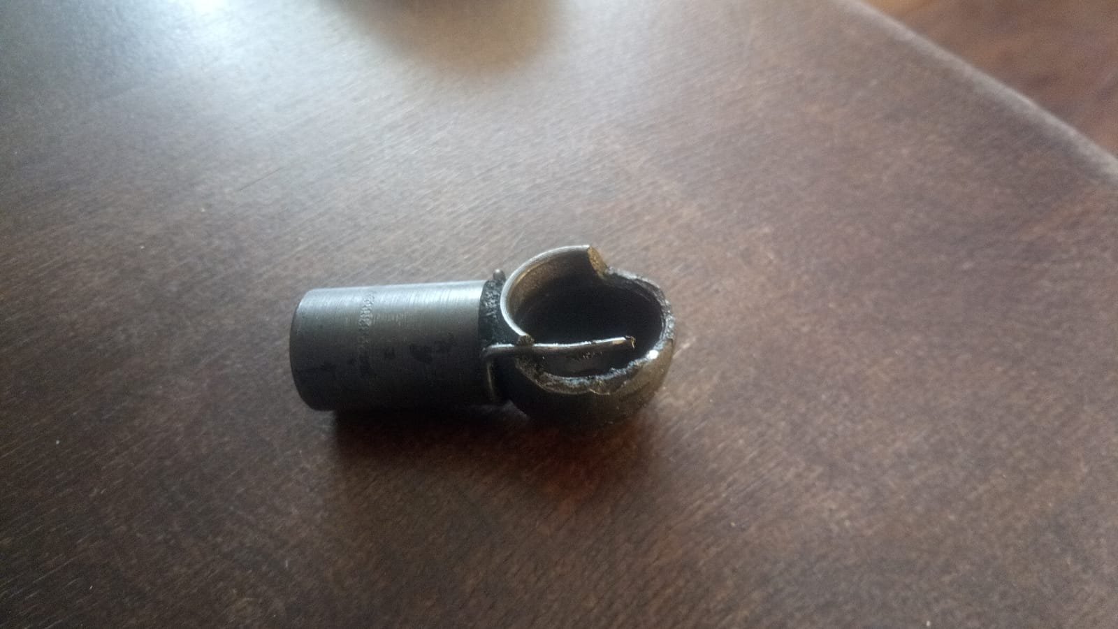

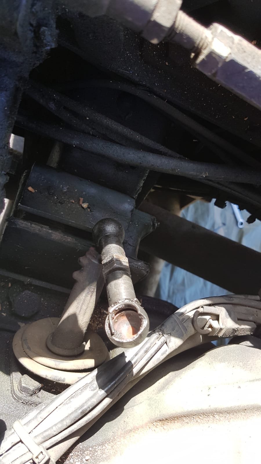

<t>Hallo zusammen, wir sind heute Morgen in Malmö/ Schweden mit unserem LA 1113 B , BJ. 82, Fahrgest.Nr. 35810214788866 liegengeblieben. Beim Einkuppeln gab es einen kleinen Knall, das Kupplungspedal blieb unten und es konnte kein Gang mehr eingelegt werden. Die Ursache war schnell gefunden. Der Kugelkopf am Schaltgestänge ist zerstört. Habe den Kugelkopf schon ausgebaut. Ich suche dringend die Ersatzteilnr., damit ich das Teil hier bestellen kann. Mit bestem Dank im Voraus! VG Andre</t>

Bei mir ist allerdings das Gegenstück zum Kugelgelenk defekt. Ist das eine andere ET.-Nr. oder ist das ein 2-teiliges Set?
Beiträge: 18859
Re: Ersatzteilnr. Kugelkopf Kurzhauber gesucht!
#6 Beitrag von Pirx » 2019-06-29 20:08:54
Oh,
dann ist es die Ersatzteilnummer A 000 991 62 22 Kugelpfanne!

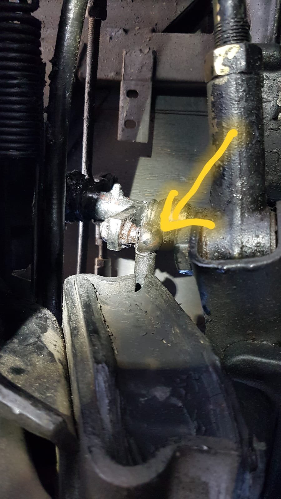

ist bei meinem 1519 ebenfalls mal passiert. Wichtig ist, dass der Kugelzapfen definitv fest ist und kein Spiel hat.
Den im Zweifel auch gerne mal mittauschen und gewissenhaft befestigen (da dieser auch gern abschert).
Zusätzlich scheint mir der abgebrochene Rand der Pfanne darauf hinzudeuten, dass hier ein zu großer Winkel ausgeglichen werden muss.
Dazu gerne mal die Gestängelänge in Nullstellung und in Ausrückeposition checken (je nach Bedarf variieren).
