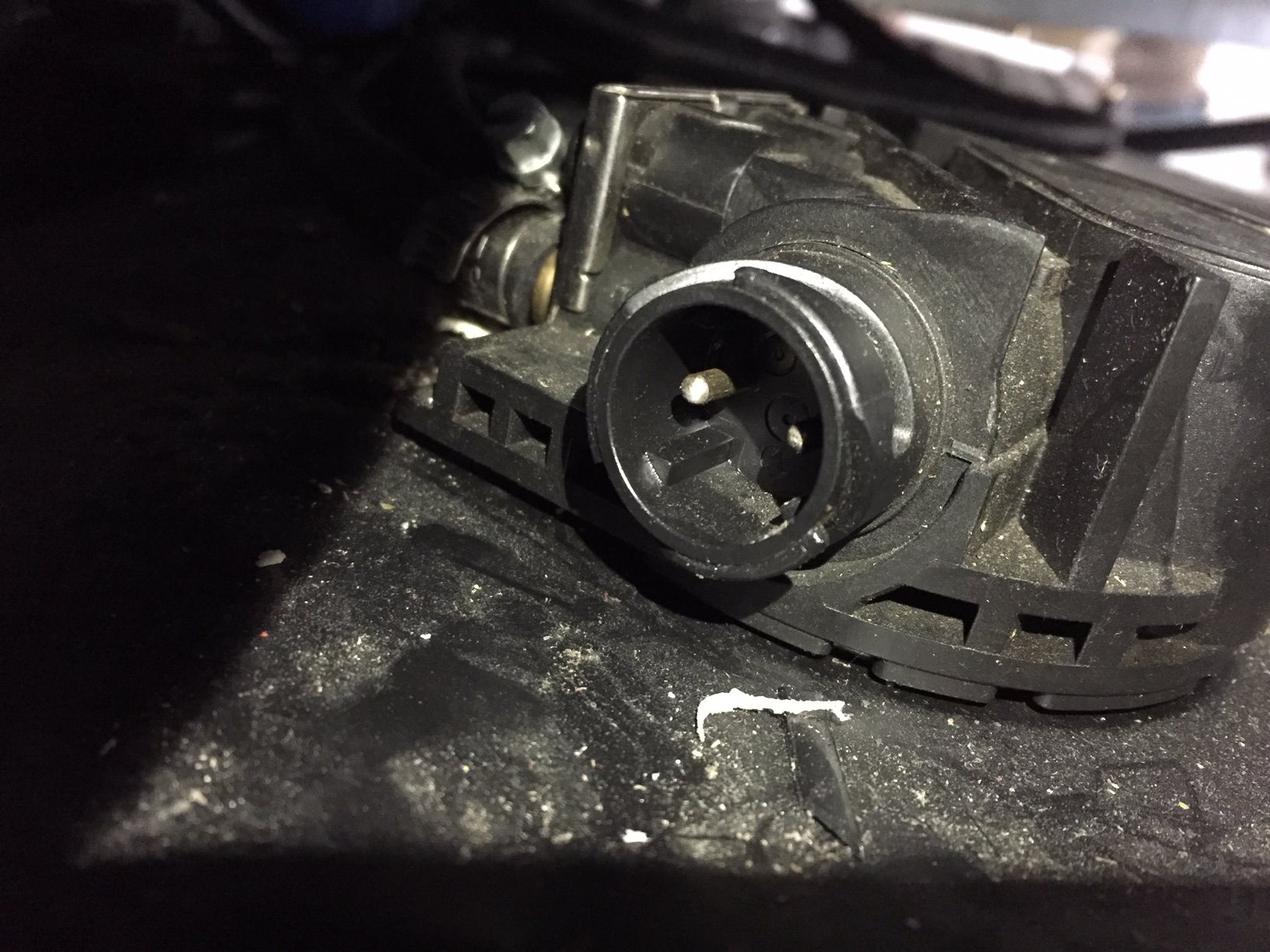

Habe bei meinem 1120 AF einen Zusatztank verbaut und dazu von einem Gebrauchttank (auch LN2 LK) einen Tankgeber gekauft. Offenbar ist aber das Baujahr des Spenderfahrzeugs ein paar Jahre jünger und statt mit einfachen Kabelringschuhen wir der neue Tanksensor nun wie auf dem Bild angeschlossen:
Kennt den Stecker jemand und kann mir sagen, wie die Bezeichnung für diesen Stecker ist?
Zu Mercedes möchte ich gerne erst als letzten Schritt. Erfahrungsgemäss gibt's dort das Ding nur als ganzen Kabelbaum für $$$$ zu kaufen.
Lg
Lukas

Re: Kennt jemand diesen Stecker?
Ist ein typischer Mercedes Stecker, sind an meinem Vario viele verbaut. Gibt's 2 und 4 polig, etwas grösser auch am Rücklicht.
Das ist ein 2-poliger Stecklverbinder mit Bajonettverschluss. Bei Pieringer heissen die Dinger Bajonettverbinder 2-polig. Sieht aber so aus, als wären die Steckergehäuse durch Nuten für den jeweiligen Einsatzzweck codiert, damit man nicht versehentlich die ABS-Leitung auf den Tankgeber schraubt.
Wenn Du eine Teilenummer des Tankgebers hättest, könnte man die Suche evtl. eingrenzen. Ich würd aber dennoch mal zum Ersatzteilschalter bei der Sternapotheke gehen. Den Stecker bei nem Elektroinikversand zu bestellen kostet mit ggf. Mindermengenzuschlag und Versandkosten auch ein paar Euro extra.
du benötigst 1x A 002 540 23 81 das ist der Stecker und 1x die Kappe dazu A 000 546 77 35
gibt es auch hier bei Hoppe : http://katalog.hoppe-teile.de/#2932
Grüße Stefan
Grüße Stefan
Es handelt sich um einen
Steckverbinder ISO 15170-1:2001-11
A1-2.1-Ag/K1
Jetzt mach was draus!
A1-2.1-Ag/K1
ISO15170 müsste DIN72585 entsprechen, dann wären die Stecker hier z.B. zu finden:
RS
Steckerladen
Wie bei solchen Steckverbindern üblich, ist das ein Baukastenprodukt, man muss sich die passendne benötigten Einzelteile selber zusammenstellen: Steckergehäuse, Crimpeinsätze, Zugentlastung/Leitungsdurchführung. Abdeckkappen etc.
Will man die Leitungen an die Kontakte crimpen, brauchts den passenden Einsatz für die passende Zange, die aus Massivgold besteht, allein die Crimpmatrize kostet bei RS 877€ (netto).
Alternativ kann man die Strippen auch anlöten, muss aber sauber arbeiten, sonst kriegt man nacher den Stift nicht korrekt ins Steckergehäuse. Und wenn der Crimpeinsatz mal im Gehäuse eingerastet ist, isser drin, dann braucht man ein Ausdrückwerkzeug, das die Rastfedern/-nasen zurückbiegt, um ihn rauszukriegen. Kostet 80-90€.
RS
Steckerladen
Herzlichen Dank! Habe mir beim Steckerladen so einen Stecker geholt. Passt. Die sauteure Crimpzange habe ich für den einmaligen Einsatz durch meine schon vorhandene MC4 Crimpzange ersetzt, geht auch.
Nun zeigts auch die Füllmenge vom zweiten Tank an und ich kann die Anzeige bequem per Kippschalter zwischen den beiden Tanks umschalten.
Lg
Lukas
