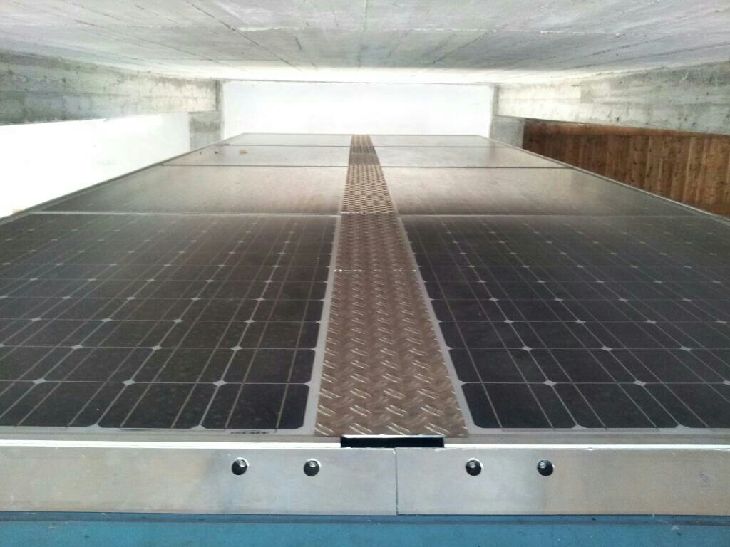

Re: Spoiler für Solarpanel als Meterware? Woher?
Ich habe einfach in einen Aluwinkel mit Sika einen Blechstreifen eingeklebt.
Gruß Emil
Wellblechbob
- Beiträge: 206
- Registriert: 2018-11-17 20:20:57
Sehr schön gemacht!! Das sieht extrem gut aus!
Ich denke, ich werde auch einfache Aluprofile nehmen.
Danke soweit.
Robert
Danke soweit.
Robert
- Itchywheels
- Beiträge: 706
- Registriert: 2017-05-10 19:09:30
- Wohnort: bei Regensburg
Das schaut wirklich gut aus!
Allerdings geht das nur bei so groß dimensionierten Anlagen wo ein Leistungsabfall durch fehlende / eingeschränkte Hinterlüftung vernachlässigbar ist.
Rico
Rico
