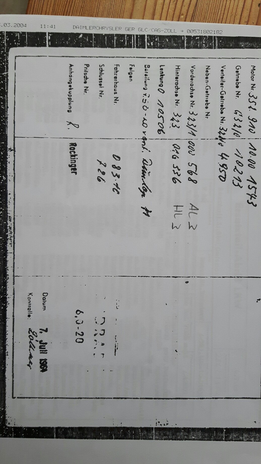

Hab' ich was verpaßt? Die Datenkarte, angefragt über eine Mercedes-Benz-Niederlassung, habe ich bisher immer kostenlos bekommen. Die rufen im Werk Wörth an, da holt jemand die Papier-Datenkarte aus dem Archiv, legt sie aufs Faxgerät und trägt sie dann wieder zurück. Das ist keine 130-Euro-Sache.
Ich weiß, daß im Internet von irgendwelchen Mercedes-Benz-PKW-Oldtimer-Diensten aufgehübschte Datenkarten, ausgedruckt auf Büttenpapier und verziert mit gefakten Siegeln und Stempeln angeboten werden für 130 EUR. Aber so einen Schnickschnack brauchst Du doch nicht?

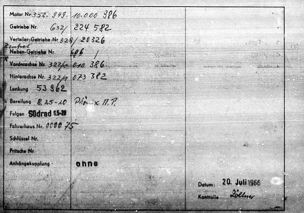

mir ist kein A-Modell bekannt (inklusive meines eigenen), für das es eine Datenkarte gäbe. Daran haben sich schon einige Leute die Zähne ausgebissen. Das einzige, was man bekommen kann, ist so eine kurze Liste der verbauten Aggregate mit deren Nummern- nicht sehr hilfreich.

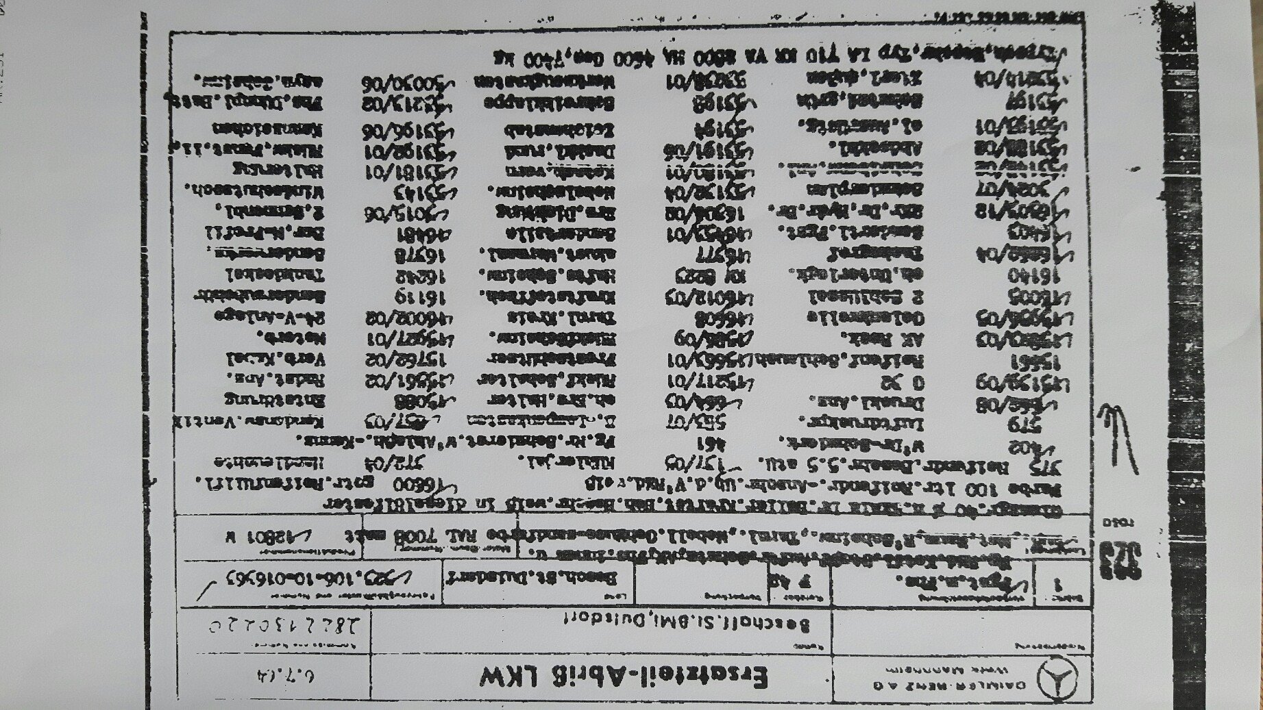

Schlecht lesbar. Fürs A-Modell
Für die neue Scheibe musste ich vor 22 Jahren 1200 DM (mit Einbau) bezahlen

Ok, das ist ja spannend. Diesen "Ersatzteil-Abriß LKW" habe ich auch, aber da stehen nur 10 Punkte drauf, die mehr nach einer abgehakten, allgemeinen Komplettierungsliste aussehen. "Windschutzsch.", "Schmierplan" oder "Kombi-Instr." hätte ich aus dem Bauch nicht als Ausstattung angesehen. Wieder was gelernt. Aber wenn das die glorreiche Datenkarte sein soll, ist sie bei meinem Auto entäuschend wenig hilfreich. Bei Dir wurden dagegen ja lauter spannende Dinge eingebaut!
Schön zu sehen, dass Dein guter Gelber Blitz auch vom Herrn Zöllner abgenommen wurde- fast genau zwei Jahre vor meinem. Aber bei meinem ist als Kunde "Vorrat" eingestempelt, anscheinend wollte ihn keiner haben und er ging zunächst auf die Halde- geruhsamer Lebensstart
