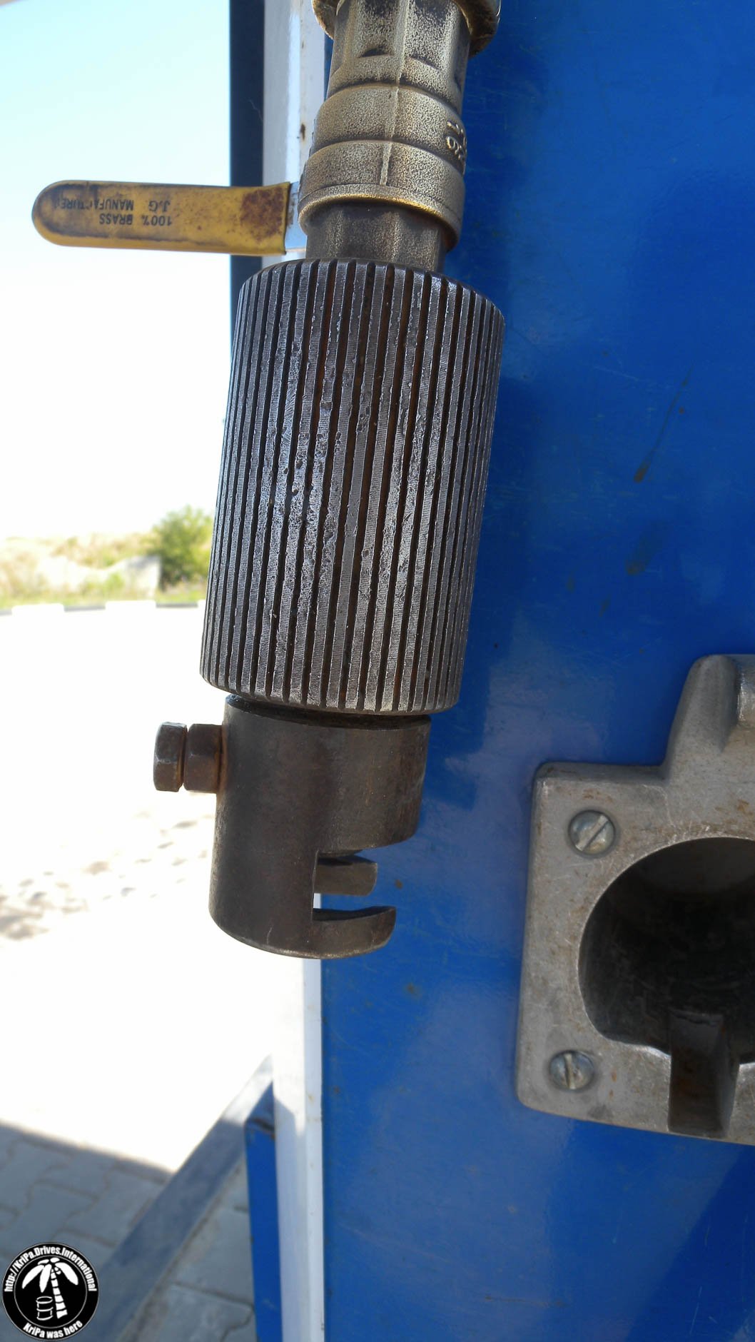

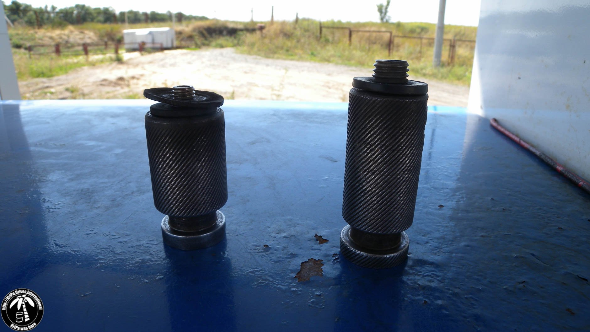

Wir haben in Russland gas getankt siehe Bilder.

... für Russland braucht es uwei verschiedene Adapter Lew und Svantje aka elCapitan haben in der Gegend von Ulan-Ude etliche Gastankstellen abgeklappert und konnten nirgends tanken, eben weil der passende Adapter fehlte ... Gastankstellen gibts häufig, meist ein weisser Auflieger mit roter Schrift „Propan“ ... sehr viele Midibusse sind dort auf Gas unterwegs ...
