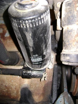

das ist der Flansch für Patronenfilter:
MANN 6750531911 mit Filter W962/2
Bild mit Kreuzchen
Bild mit Kreuzchen
den kann man einfach hinschrauben (wenn genug Platz ist)

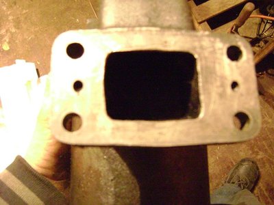

Wenn dein Motor hinter dem Flansch vom Öleinfüllstutzen zwei Löcher hat (da wo das Kreuzchen ist und gegenüber), kannst Du dort (zusätzlich zum Spaltfilter) einen Nebenstromölfilter hinschrauben. Der sieht dann so aus:

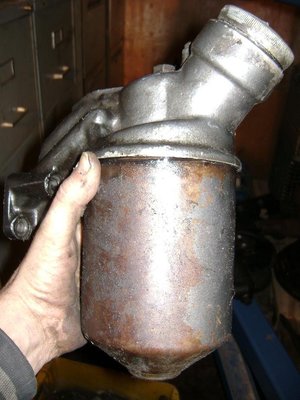

Nebenstromölfilter mit Filtereinsatz MANN PF1155

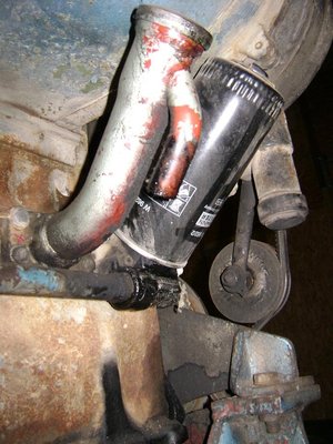

da oben kommt die Kurbelgehäuseentlüftung drauf

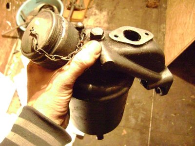

Ölbohrungen im Flansch
Den kann man auch einfach dranschrauben (Platz), mußt nur die Kurbelgehäuseentlüftung umbasteln.
Das Gehäuse für den Nebenstromfilter kannst haben, ich brauchs nicht mehr.
Mit beiden Filtern kann man ohne Bedenken 15W40 fahren weil die den feinen Dreck rausfiltern. Beim ersten Ölwechsel gucken ob viel Schlamm kommt und wenn ja kurz danach nochmal Filter und Öl wechseln. Die Intervalle bleiben beim Nebenstromfilter ungefähr gleich, beim Patronenfilter im Hauptstrom sind sie länger. Aber einmal im Jahr ist immer gut.
