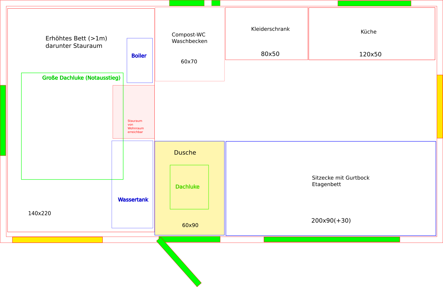

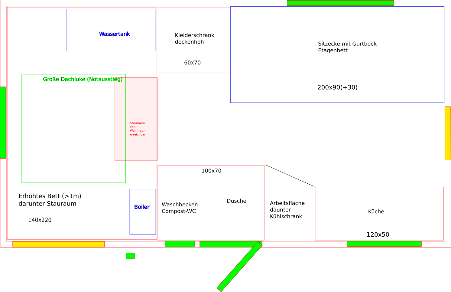

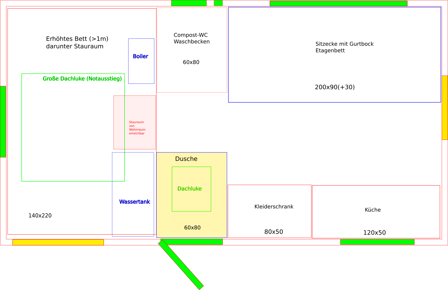

Re: 4 Personen
Ich habe mal eine meiner Ideen angehängt. Den Eingangsbereich als Dusche/Dreckschleuse. Allerdings dann das Problem den Türen von Dusche und WC.
Denkbar wäre WC mit Tür an der Bettseite angeschlagen. Dusche entweder einfach mit Duschvorhang, oder sogar Rollo, das auf der Seite der Sitzecke angeschlagen ist und entweder am Bett (nur Duschzelle) oder WC (Dusche-Bad/WC) eingehängt werden kann.

Re: 4 Personen
Ich würde die Sitzgelegenheit auf die andere Seite packen u Klo mit Dusche kombinieren (spart Platz)
Aber passt wohl nicht mit Fenstern.
Ansonsten muss ich auch irgendwann wieder umbauen. Und es ist wirklich sinnvoll die Sitzgelegenheiten so weit nach vorn zu machen wie möglich denn hinten wackelt es einfach mehr u top sind natürlich auch rumumsicht usw

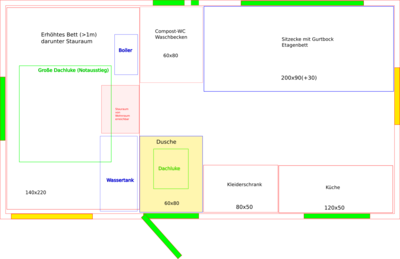

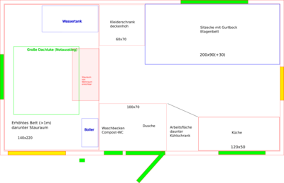

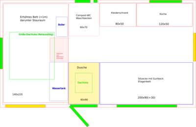

Re: 4 Personen
Weitere Variante.
Vorteil: mehr Platz
Nachteil: Jeder muss durchs Klo ins Wohnmobil. Innere Duschtür vermutlich immer geschlossen.
Warum ist die Sitzecke eigentlich immer auf der Fahrerseite?
Vorteil: mehr Platz
Re: 4 Personen
Ich würde tatsächlich noch eine Verbesserung vorschlagen und gleichzeitig die Frage beantworten.
Weil die Tür auf der Beifahrerseite ist (muss) bietet es sich einfach an die Sitzgelegenheit auf die Fahrerseite zu ballern.
Und ich persönlich würde die Tür weiter vor machen und ggf das Bad noch etwas verkleinern. Also das Bad als erstes auf der Beifahrerseite. Und ich find die Dusche sau geil im Eingang, klar es ist vll. etwas "unangenehm" aber das ist eigentich auch nur ein Film im Kopf eines Menschen. Ich würde es nicht mehr anders haben (bei wenig Platz), denn das ist ein toter Raum der sonst nicht genutzt wird und alle die ich mit Dusche kenne, ramschen ihre Dusche voll...
Und zweitens bleibt wirklich ultra viel Dreck in der Schmutzfangwanne namens Dusche hängen...
Du kannst den Schrank dann VOR das Bett machen, Deckenhoch und wie bei uns, ist dann die Schranktür ebenfalls die Tür zum "Schlafzimmer der Eltern" wegen der Sitzgelegenheit muss ggf. eine Schiebtür hin aber ich finds voll geil das wir unser Bett "zumachen" können.
Also die Tür ist nur Nachts zu. Das hat den Vorteil das die Wäsche darin, Tagsüber keine schlechten Gerüche durch Kochen etc. abbekommt und Nachts kann ggf. die Feuchtigkeit aus dem Schrank raus...
Und eventuell würde ich die Sitzbank zum Heck hin auf einen Einzelsitz reduzieren mit einem gepostelsterten Brett zum Ausklappen. So ist einfach gefühlt mehr Raum im Raum und i.d.r. werden die 4 Plätze nur während der Mahlzeiten oder ggf. mal zum Spielespielen gebraucht, aber eben nicht dauerhaft...
Nachteil es geht etwas Stauraum flöten..
Und mir würde ein Dachfenster fehlen, es ist immer wieder unglaublich wieviel Licht durch ein Dachfenster reinkommt (klar auch wärme etc)
Und die Dachluke würde ich persönlich nicht so groß bauen, denn im Herbst/winter/Frühling ist die in der Regel zu Groß zum "mal bissl Luft reinlassen" und ich persönlich favorisiere einfach kompl. aufklappbare Dachluken denn somit sieht Mann und Frau nicht von der Straße aus ob eben die Luke auf ist oder nicht...
