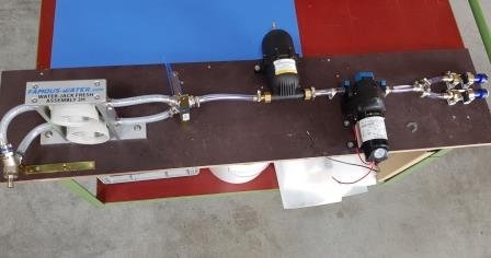

Ich habe 2 Tanks. Die sind nicht miteinander verbunden. Jedes hat ene Ansaugleitung und einen eigenen Zufluss.
Die Saugleitungen sind einzeln absperrbar, dies finde ich besser als sie über Rückschlagventile miteinander zu verbinden.
Gründe:
- Sicherheit falls ein Tank defekt ist
- Bei schlechter Wasserqualität vor Ort befülle ich wenn möglich nur einen Tank (spart ne Menge Reinigungs-Arbeit)
- Unterwegs habe ich einen Tank/bzw das Wasser darin mit Ag Ionen "konserviert"; der andere ist quasi durchlaufender Posten, dort fülle ich keine Chemie ein. In Nord-Europa bleibt auch der Filter ungenutzt. so kann ich die Menge der Chemicalien eingrenzen und habe trotzdem noch eine Reserve genießbares Wasser
Foto zeigt den Versuchsaufbau
