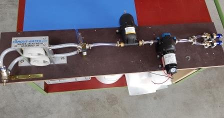

gunther11
Beiträge: 1472
Wohnort: St. Augustin
Re: Wassertanks verbinden?
#7 Beitrag von gunther11 » 2018-12-14 9:57:22
Ich habe 2 Tanks. Die sind nicht miteinander verbunden. Jedes hat ene Ansaugleitung und einen eigenen Zufluss.
Die Saugleitungen sind einzeln absperrbar, dies finde ich besser als sie über Rückschlagventile miteinander zu verbinden.
Gründe:
- Sicherheit falls ein Tank defekt ist
- Bei schlechter Wasserqualität vor Ort befülle ich wenn möglich nur einen Tank (spart ne Menge Reinigungs-Arbeit)
- Unterwegs habe ich einen Tank/bzw das Wasser darin mit Ag Ionen "konserviert"; der andere ist quasi durchlaufender Posten, dort fülle ich keine Chemie ein. In Nord-Europa bleibt auch der Filter ungenutzt. so kann ich die Menge der Chemicalien eingrenzen und habe trotzdem noch eine Reserve genießbares Wasser
Foto zeigt den Versuchsaufbau
UliBausM
Beiträge: 27
Registriert: 2018-08-27 13:32:20
#8 Beitrag von UliBausM » 2018-12-14 18:04:42
Ich denke so werde ich es auch machen!
