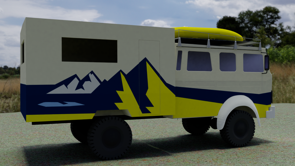

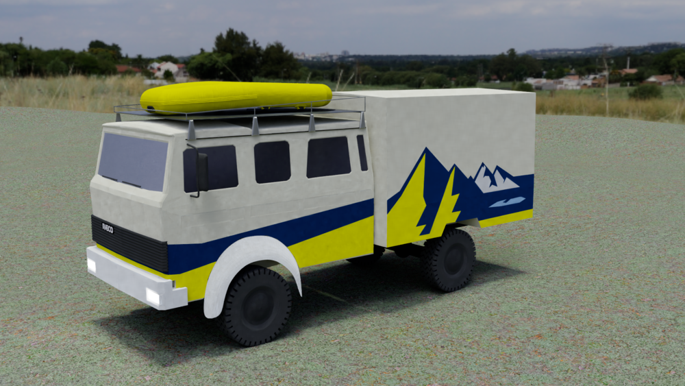

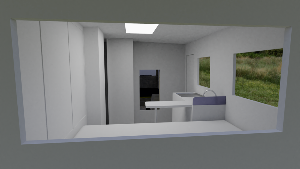

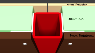

ich möchte hier mal meine bisherigen Gedanken zu einem 90-16 Umbau kundtun, und hoffe auf Feedback. :)
Ich plane einen ex Feuerwehr 90-16 anzuschaffen und als 2Raum Wohnung umzubauen.
Das ganze soll ein "Sommer" Wohnmobil werden. --> Ein zwei Nächte bei 0°C sollen schon drin sein, aber kein Dauereinsatz bei -20°!

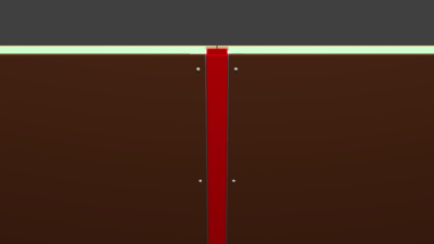

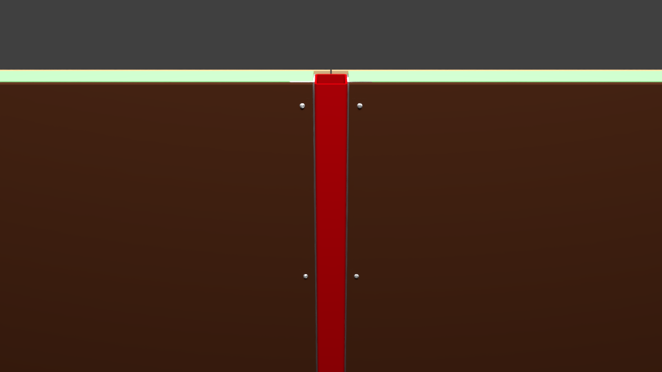

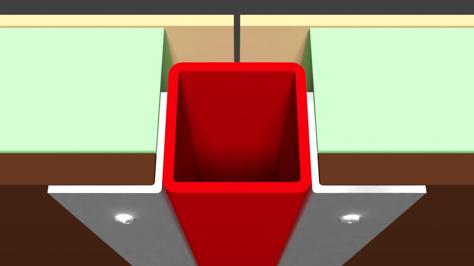

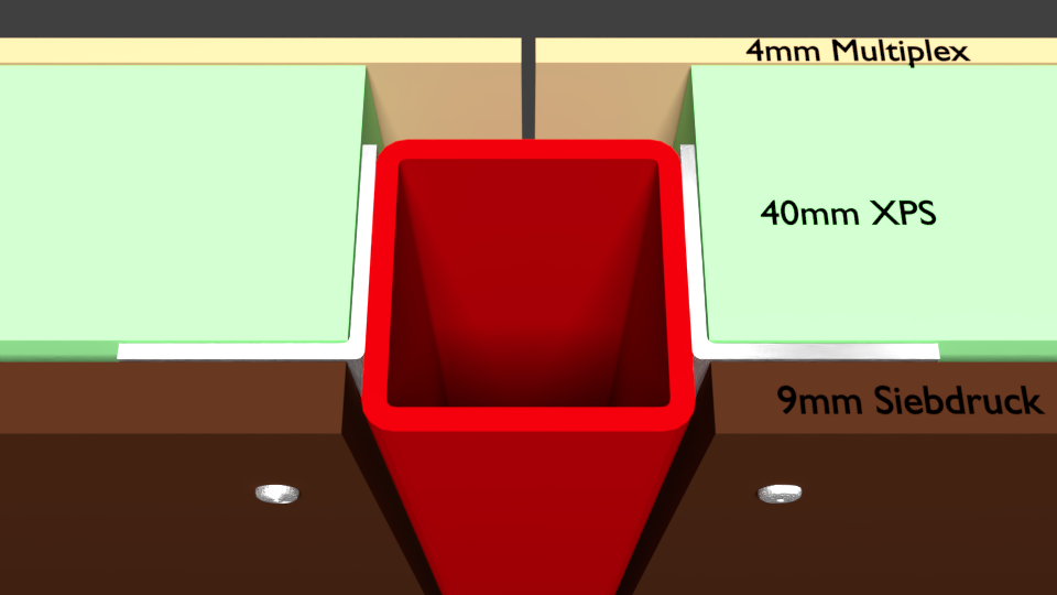

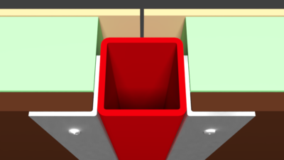

Umbau Koffer:
Ich möchte die Kofferwände unten auf dem Hilfsrahmen absägen und auf ca. 2m Raumhöhe (plus/minus Isolierung) erhöhen.
Die Rollos werden alle ausgebaut und nicht weiter verwendet.
Der Wandaufbau ist dann wie folgt, von außen nach innen: 9mm Siebdruck (außen glatt) // 30-40mm Isolierung // 6mm Sperrholz
Hierbei bin ich mir noch nicht sicher ob ich die 6mm Sperrholz dicht und tragend verkleben will, oder ob ich die option haben will die platten später wieder abzunehmen.
Boden und Dach werden "nur" Isoliert (Boden etwas dicker) und mit 6mm Sperrholz verkleidet.
Tür und Treppe in den Bildern unten sind noch eine Studie. Wird wohl eher eine normale tür ohne integrierter Treppe werden.
Fahrerhaus:
Hier passiert erst mal nicht viel. Ich möchte einen Durchgang mit ca. 75x50cm anbringen. Es sollen mindestens 2 Eingetragene Sitzplätze erhalten bleiben. Es wird ein Tisch für die Vorhandenen Bänke eingebaut, der abgesenkt werden kann als 2. Bett. --> Vorne ist quasi das Esszimmer
Gas/Wasser/Scheiße im Koffer:
-Planar Dieselheizung mit Warmwasserboiler
-ca. 150l (später vielleicht mehr) Frischwassertank im Aufbau
-Abwassertank hoffentlich unter dem Koffer (hier hab ich noch keine Idee)
-12V system im Koffer, durch Bleibaterien. --> Aus meiner Miet-Camper Erfahrung weis ich das wir quasi jeden tag fahren, also mach ich mir keine sorgen wegen Energieverbrauch. Der einzige richtige verbraucher ist der Kühlschrank. Eine Solaranlage kommt dazu wenns nötig ist
-Gekocht wird mit Gas, da stell ich aber erstmal einfach eine Gasflasche in den Küchenschrank. 20kg sollten wohl reichen für 4wochen urlaub!?!
-Eingebaut wird eine Trockentoilette (Separett) und eine (warmwasser) Dusche

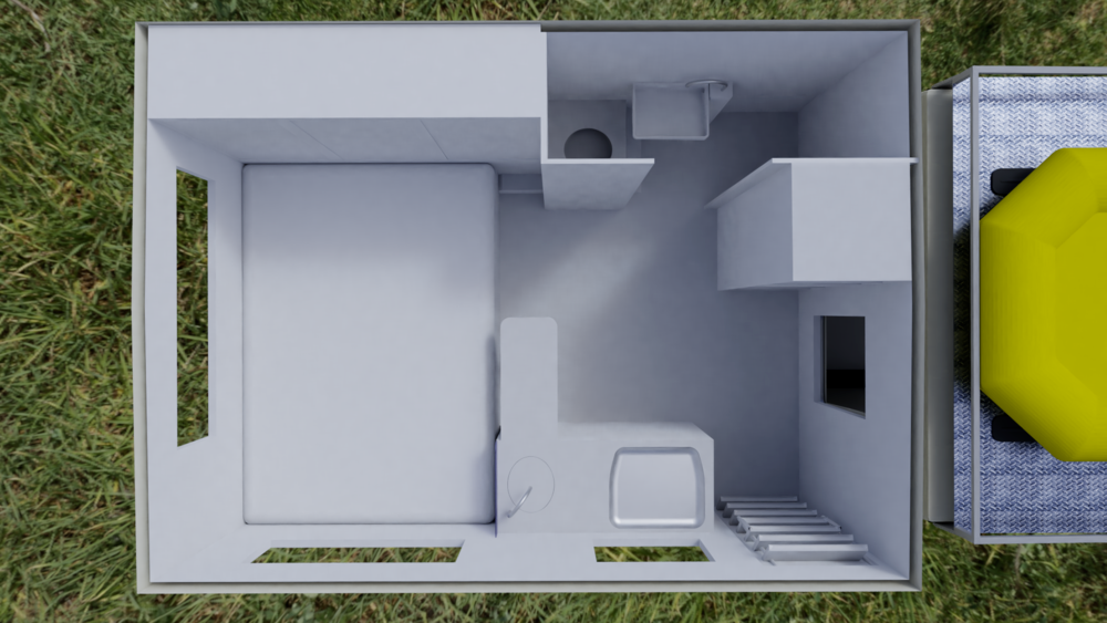

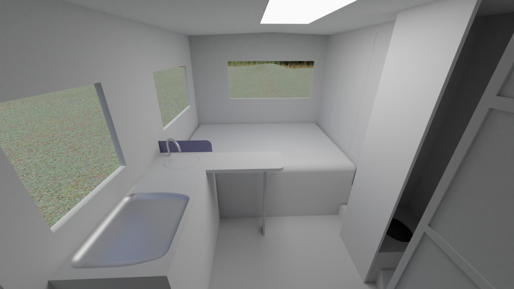

Hier gibts noch ein paar Bilder. Das ganze ist noch recht grob, aber zum Abschätzen der Propertionen sollte es ausreichen....

Hi hugepanic,
coole 3 D-Zeichnungen, respekt!
20 Kilo Gas nur zum Kochen für 4 Wochen? Da reicht euch ne 5 Kilo Flasche wenn ihr nicht grosse Freunde von 3-Stündigem köchelnlassen seid. Wir waren im Sommer 3 Wochen unterwegs allerdings gekocht für 8 Leute. 1x am Tag richtig kochen, morgens 2-3 mal Kaffe aufgesetzt und abends nochmal bissl Tee. Die 5 Kg Flasche war zum Schluss immer noch nicht leer. Die nächst größeren sind ja 12Kg, die bringst du in 4 Wochen zu 2 auf keinen Fall platt. In unserer alten WG hatten wir einen Gasherd der an ner 12Kg Flasche hing, kochen für 3-4 Leute hat zwischen 3 und 4 Monaten gehalten...
Wegen deinem Aufbau, kannst dir mal den Aufbau von unserem Koffer anschauen, änlicher Aufbau wie ihr plant, allerdings mit Holzwolle gedämmt.
viewtopic.php?f=35&t=81302
Für den Fall dass ihr vollflächig Styrodur o.ä. verklebt braucht es kein Trägerwerk. Andernfalls bringt Trägerwerk den Vorteil mit sich dass ihr in einem bestimmten Abstand jeweils die Möglichkeit habt Möbel, Bett, Ofen, etc ins Massivholz zu verschrauben. Mir gefällt das sehr gut.
Viel Spass bei der weiteren Planung,
liebe Grüße, Jacob

Das Konzept passt, so ähnliCh habe Ich meinen Koffer auch erhöht. Den Durchgang würde ich ganz auf die rechte Seite legen, dann bleiben 4 Sitzplätze erhalten.

Ansonsten Respekt fürs Modell ;)

Hier im Forum gibt es ja einige Threads zur Erhöhung von Feuerwehr-oder THW-Koffern. Da gibt es noch die eine oder andere Anregung.
Den Grundriss finde ich gut,

Hallo Hugepanic, ein ähnliches Projekt viewtopic.php?f=35&t=79987 treibe ich aktuell auch voran. Denke wede Deine Tread verfogen. Schöne 3D, sieht stimmig aus. Auf welche Aufbaumaße (innen) kommst Du?
Interessanter Grundriss, allerdings wird unser anders, bis auf Festbett und den Schrank am Fußende. Was mir fehlen würde ist eine Sitzgelegenheit für den Koch. Dusche? Weiß ich nicht, wir sind mit der Weile mehr als 30Jahre Camper, also bislang eher ortsfest, die eingebauten Duschen haben wir in der Zeit nie benutzt. Deshalb kommt keine Dusche eingebaut (nur Außendusche), dann kann das "Bad" offen bleiben (macht den Raum größer) und ein Vorhang tut es auch wenn gebraucht. Bad kommt bei uns in den Zutrittsbereich der Koffertür.
Wie die Kollegen schon schrieben, eine Gasflasche reicht deutlich wenn nur zum Kochen. Nur, im Aufbau unterbringen, wäre nicht meine Sache. Allerdings ist die "Flasche Lösung" eindeutig die preiswerteste Lösung.
Viel Erfolg,
Moje57

Ansonsten würde ich die Bodenplatte dicker wählen - dann kannst du auch was darin befestigen.
Und: seid ihr kleinwüchsig?
Innen ne anständige Matratze und ein Schrank in der Breite?
Wie breit ist der Koffer denn am Ende innen?

Danke schonmal für die vielen Antworten und vorschläge.
Thema Gas:
Ich errinnere mich das wir in 5wochen australien ca. 2 "Gasflaschen" verbraucht haben zu zweit. Kritisch hinterfragt können das aber auch 2 x 2,5kg gewesen sein, und nicht 2x5kg. ---> Ich werde also mal etwas downsizen beim Gastank auf 5kg. Da ich sowieso noch einen Aussenkochstelle plane, kommen dann vermutlich 5kg innen rein und 5kg aussen. Wenn 1 Flasche leer ist, kann man noch ein paar tage mit der anderen Kochen bis Ersatz da ist! :idee:
Thema Durchgang:
Ich meine in der Mitte vom Aufbau ist eine Vertikale strebe. Ich möchte das Grundgerüst vom Aufbau grundsätzlich erhalten, und nur da stören wo es notwendig ist. Also ist sich der Durchbruch irgendwo, aber NICHT in der Mitte.
Zudem ist rechts auch nicht möglich, weil da ist die Tür zum Aufbau. Damit bleibt noch links oder rechts von der Vertikal-Stütze. Im Moment rechts weil links noch der Kühlschrank-Schrank steht.
Thema Raumteile/Sitzmöglichkeit:
-Sitzmöglichkeiten im Aufbau: Das Küchenbrett läßt sich ja auf Arbeits/Sitzhöhe ausklappen. Damit können 1.5Personen auf dem Bett sitzen. Wenn ich dann noch einen (Klapp-)Steh-Hocker reinstelle sind das 2 Sitzplätze.
-Dusche: Wenn ich kein Klo und keine Dusche hab, dann kann auch nen Landy nehmen! --> Umkehrschluss: Ohne Dusche reicht auch ein Landy, weil ich dann alleine Fahren muß... ;)
-Thema 2-Raum-Wohnung: Ja, ich werde hin-und-her laufen müssen. Ich hoffe auf einen Kühlschrank den man von beiden Seiten aus bedienen kann, so kann man auch mal vom Führerhaus aus Bier/Milch holen. Aber der Punkt ist natürlich richtig. Ich finde aber keine für mich mögliche Alternative für ein 4x4-Wohnmobil mit 4 Sitz/Schlafmöglichkeiten für bezahlbar.
Thema Bodenplatt/Wände:
Wie gesagt soll das Gerüst des Aufbaus erhalten bleiben. Damit habe ich vermutlich 8-10 Hardpoints. --> Eben die Vertikal-Stützen in den Ecken und jeweils in der Mitte der Wände. Ich hatte vor daran Laschen zu schweißen und durch die Isolierung durch zu führen. JA, das sind dann Kältebrücken, aber ich denke das geht ok, da die Größe der Laschen ja begrenzt ist und ja "nur" die Möbel stabilisieren. Die Dicke der Bodenplatte (inkl. Isolierung) ist noch zu definieren, hier möchte ich aber die Möbel und Wände auch abstellen. Ich denke aber das 9mm Sperrholz oder Siebdruck ausreichen sollten. --> Wird noch durchdacht, guter Punkt,... danke
Abmessungen:
Der Koffer hat ca. 3,3x2,5m. Höhe ca. 2,1m --> Raumhöhe geplant gut 2m. Vom Grundriß gehen halt noch mal ca. 10cm (2x5) für Isolierung drauf --> bleiben dann 3,2x2,4x2m = 15,xm³
Das Bett hat 2x1,4m. --> Standard Lattenrost mit Matratze! Hier wird nicht gespart!
Nochmal eine Frage in den Raum geschmissen:
Kann ich im Führerhaus Sitze eintragen lassen wenn da Ein Tisch steht? Hilft ein Schultergurt? Bekommt man den Eingetragen?
Oder muß der Tisch zur Fahrt immer weg? Was ist wenn die Passagiere mit dem Rücken zur Fahrtrichtung sitzen?
Danke für die Mitarbeit, ich hoffe ich habe alle fragen/anmerkungen beantwortet!

ich hab mal angefangen ein paar skizzen aus meinem Kopf in den computer zu übertragen..
Hier meine aktuelle planung was die Wand-gestaltung angeht.
-9mm-Siebdruck --> 40mm XPS --> 4mm Multiplex
-Alle Spalten aussen werden mit Dichtmasse ausgefüllt, alle hohlräume mit Bauschaum.
-30x2mm Aluwinkel werden zu holz und stahl geklebt und (Angst-) genietet. Die Nietbohrungen werden jeweils auf einer Seite aufgebohrt damit ich etwas Temperatur-verzug ausgleichen kann, ohne das gleich die Niete abscheren
Was meint Ihr?
Hier ist noch eine, aus meiner Sicht schlechtere, variante mit den Alu-Winkeln aussen. Schütz die Kanten der Siebdruckplatte besser, ist aber nicht so hübsch und die Montage ist aufwändiger --> platten müssen von innen nach aussen gesetzt werden.
Beiträge: 25863
Re: Projekt Diskussion: FW 90-16 höher legen und ausbauen
#18 Beitrag von Ulf H » 2018-12-26 2:06:42
... fette Kältebrücke ... zieh wenigestens die Siebdruckplatten aussen über den Stahlträger ... und füll den Hohlraum überm Stahlträger mit weiterer Dämmung ...
Till
Beiträge: 1213
#19 Beitrag von Till » 2018-12-29 14:18:54
Ähnlich wie Ulf kann ich das Wandaufbaukonzept Deines Aufbaus nicht unterstützten. Wenn Du in Deinem Aufbauprinzip bleiben willst (Siebdruck-XPS-Multiplex) und eine Konstruktion zur Stabilisierung einbringen willst wäre entweder komplett Holz oder z.B. ein gekantetes C-Profil mit eingeschobenem Holzrahmen sinnvoller.
Till
Beiträge: 16374
#20 Beitrag von lura » 2018-12-29 21:27:08
Finger weg von Bauschaum, der härtet aus und zieht dann
Wasser, wenn er Sonnenlicht ausgesetzt ist. Und das lässt sich bei den vielen Fugen nicht richtig vermeiden.
Ich würde noch eine Dampfbremsfolie reinlegen, damit Du die Bude dicht bekommst. Oder Du nimmst das Konzept "alles offen", dann zieht immer ausreichend frische Luft durch und transportiert Feuchtigkeit ab. dann zieht die Wärme aber auch schnell davon.

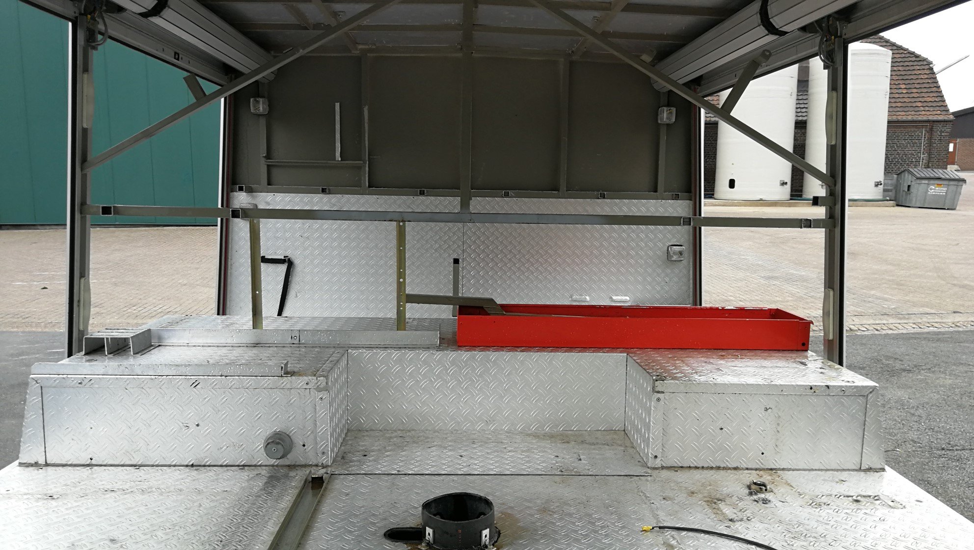

#24 Beitrag von hugepanic » 2019-05-06 18:43:17

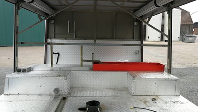

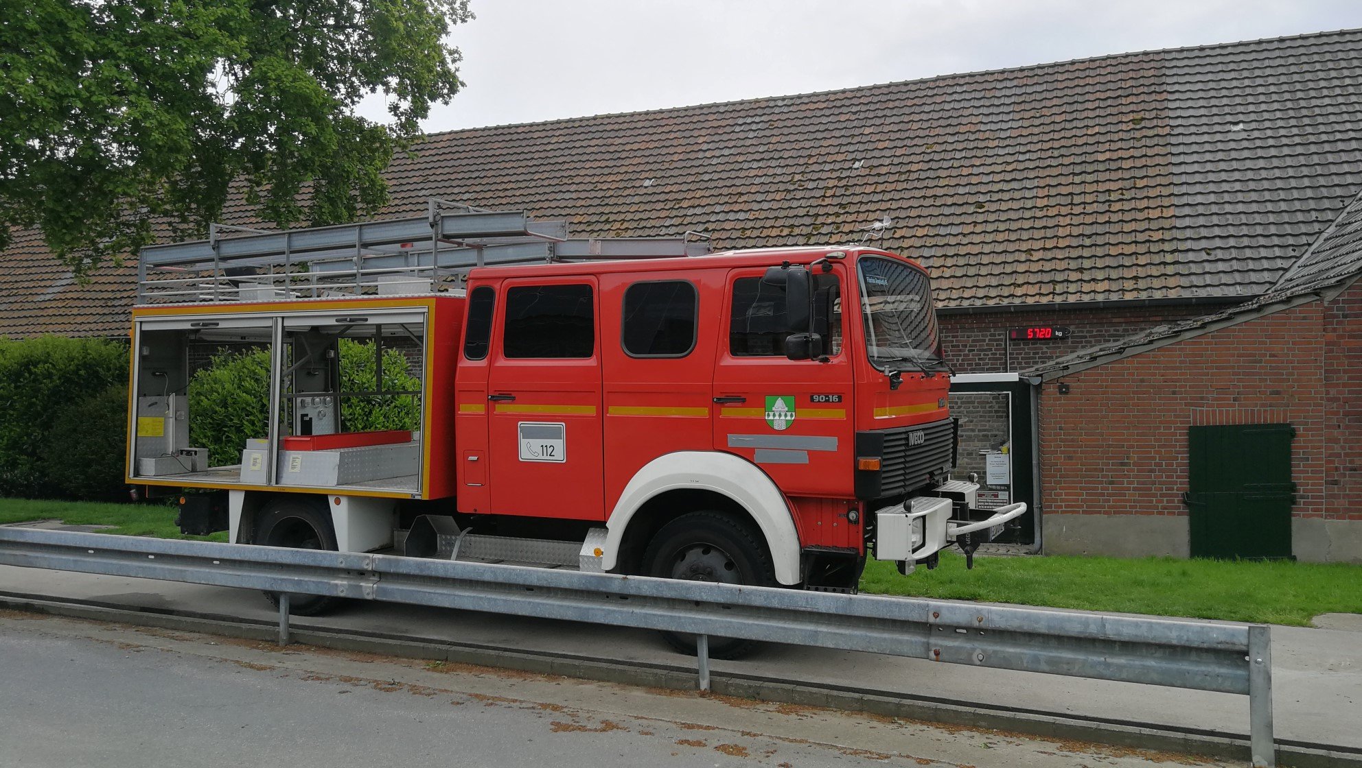

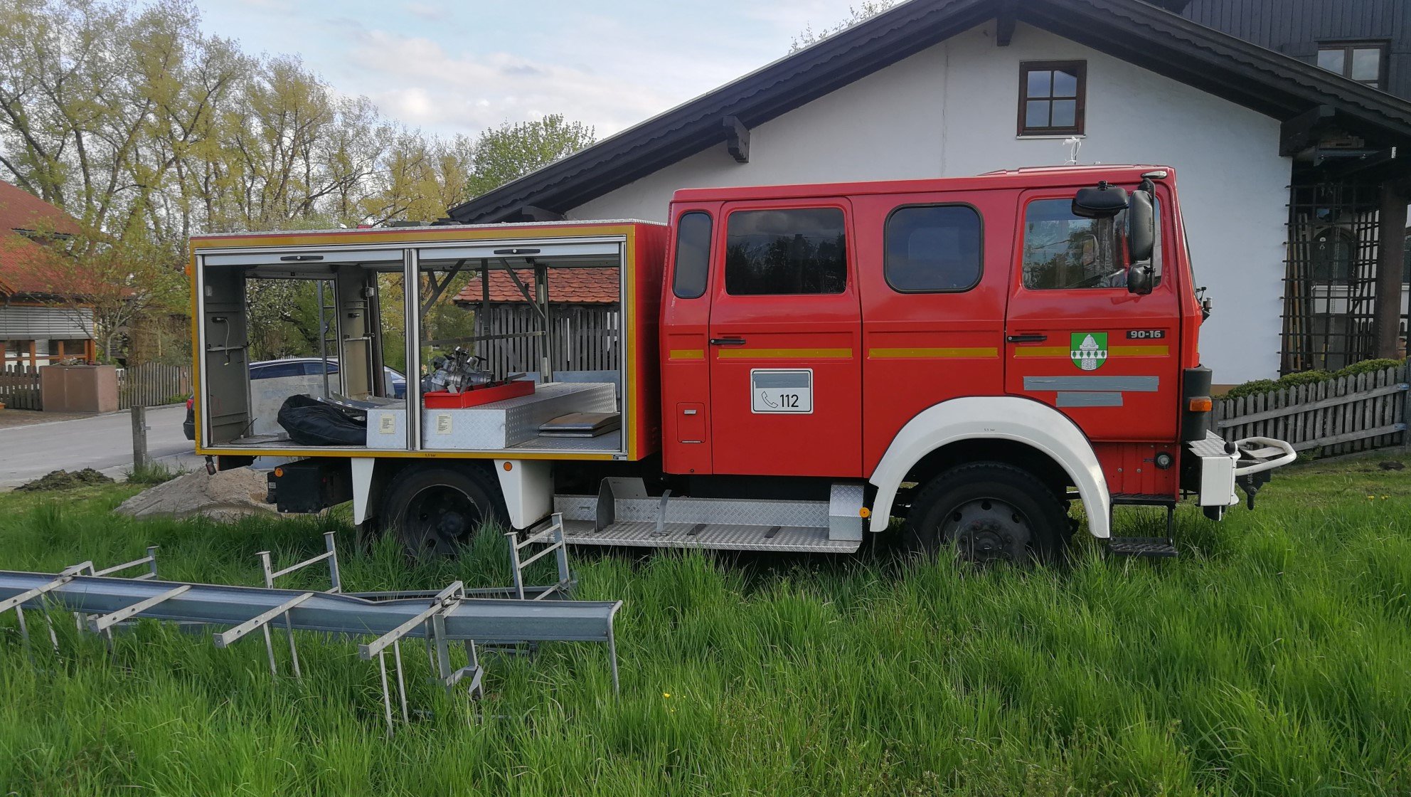

so, hier mal ein paar Bilder...
Der Gruß geht insbesondere an die Feuerwehrleute in Ampfurth!! :)
--> Wer sonst schafft es Alu Bleche mit Stahl-Pop-Niete zu verbinden! :totlach:
Aber bei dem Verhau an Alu und Stahl ist das wohl auch schon egal, und geht als Kunst durch....
Der Koffer ist jetzt "fast" ausgeräumt. Bleche innen und die Dachaufbauten fehlen noch, deswegen ist auch die Abstützung noch nicht raus. Später will ich das Dach statisch mit bis zu 500kg belasten können, vielleicht geht das sogar ohne Verstärkung. Hier muß ich aber mein FEM Model nochmal updaten...
Nächste Schritte:
-Ausräumen (Dach, Bleche und Rollos)
-Gutachter finden
-Koffer höher-legen
-...und der sonstige Wahnsinn.....
Beiträge: 16374
#25 Beitrag von lura » 2019-05-07 6:17:43
hugepanic hat geschrieben:
2019-05-06 18:43:17
Der Koffer ist jetzt "fast" ausgeräumt. Bleche innen und die Dachaufbauten fehlen noch, deswegen ist auch die Abstützung noch nicht raus. Später will ich das Dach statisch mit 500 kg
Das ist die seit Jahrzehnten übliche Bauweise bei FeuerwehrKoffern, da können die Kameraden aus Ampfurth nichts dafür. Diese Bauweise geht mit einer gründlichen Trennung der Materialien durch Dichtungsring einher.
500 kg ist ein Wort, das ist dann sozusagen ein umgekehrter Uhrpendel bei einem erhöhten Koffer :D

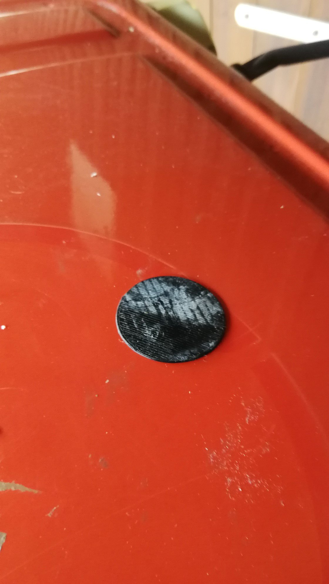

langsam wird die karre wirklich leer... gestern hab ich den Rest vom Dach abgeschraubt, heute war Löcher stopfen im Dach angesagt. Alles was ein Niet war wurde neu vernietet und abgedichtet, die Schraublöcher wurden zugestopselt...
Hierzu hab ich mir einen Schwung Stöpsel ausgedruckt (ABS) die ich mit Silikon auf´s dach geklebt hab. Glücklicherweise haben wieder ein paar gefehlt, so das ich nochmal angreifen muß. :motz:
Ein paar Durchbrüche im Boden hab ich auch noch mit riffelblech zugenietet, und die elektrik im koffer aller größtenteils entfernt.
