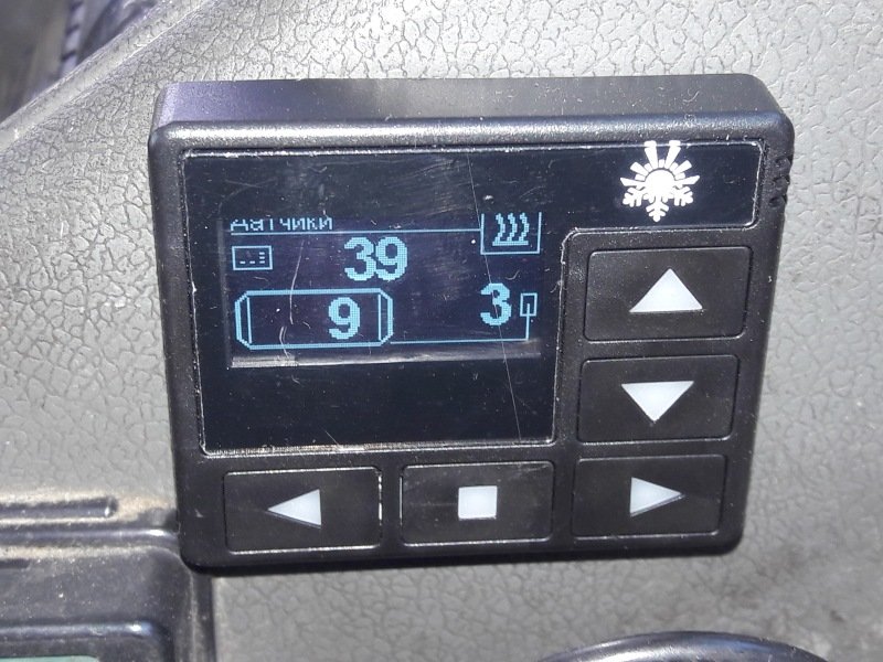

Re: Planar 44D -welches bedienteil?
in der PU-27 eine benutzerfreundlichere Schnittstelle.
Sie können die Spannungs- und Temperaturwerte der Sensoren während des Betriebs sehen, dies ist praktisch.
Hallo Arne,
ich habe an der Planar-2D (im Landy) die PU-27 dran. Du kannst wählen, ob eine Temperaturregelung greift oder aber die Lüfterstufe. Eine Umschaltung zwischen den Modi ist möglich. Kleinste Lüfterstufe ist sehr schön leise.
Es ist auch noch eine Timerfunktion eingebaut.
Die bei Autoterm24.de angebotene Fernbedienung schaltet die Heizung allerdings immer in der höchsten Stufe an.
Der einfache Drehregler ist vielleicht ausreichend.
