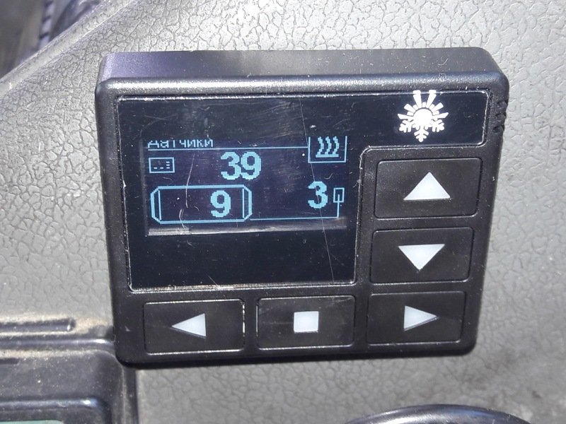

Petrov_kamensk
- Kampfschrauber
- Beiträge: 541
Re: Planar 44D -welches bedienteil?
in der PU-27 eine benutzerfreundlichere Schnittstelle.
Sie können die Spannungs- und Temperaturwerte der Sensoren während des Betriebs sehen, dies ist praktisch.
